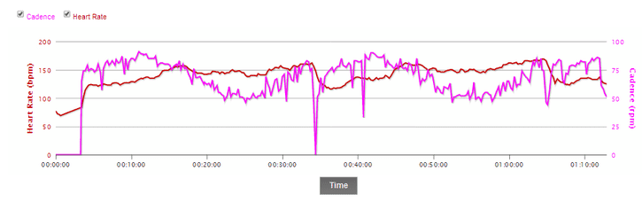

Inledde i lördags med ett styrkepass på gymmet och igår blev det att hoppa upp på trainern igen.
Körde lite intervaller efter sprinten i Vinterstudion:

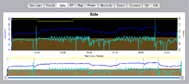

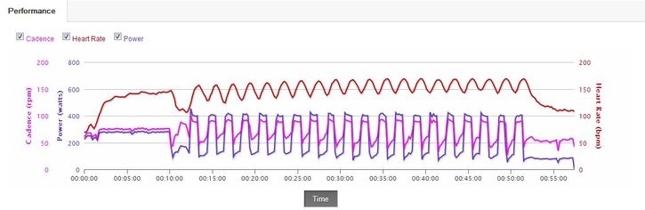

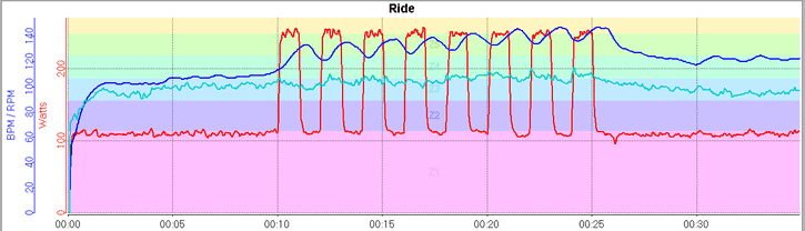

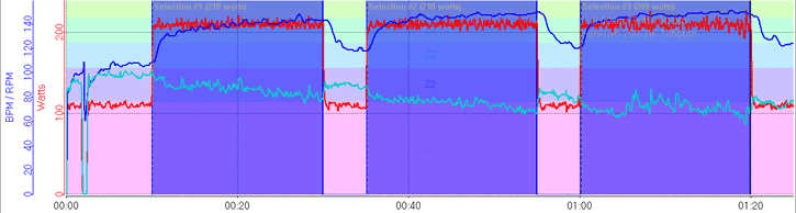

Körde korta intervaller igår KIKV. Det var visst en kvar i programmet som jag inte sett.
3x4min. 2 minuters vila mellan intervallerna. 2 set, 10 min setvila, så 6 st fyror totalt
Med kadensmätaren och Golden cheetah så kan jag få fram mina Watt :D
Hamnade på 260W på intervallerna i snitt. Kändes rätt bra igår.

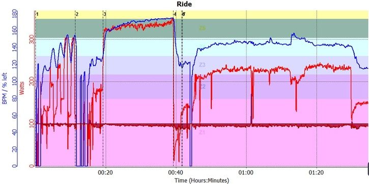

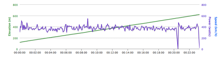

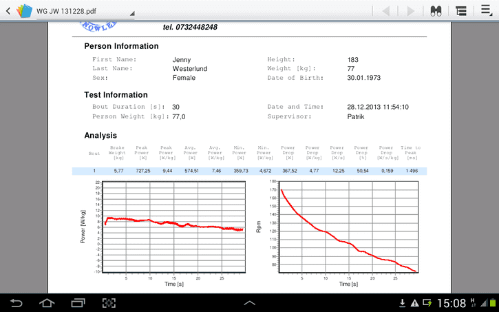

Ska göra ett litet bidrag också eftersom jag häromdagen fick för mig att testa på 20min nu mitt i all aerob träning.
Landade på 331w. Den nedre rätt så raka linjen är balansen som slutade på 48,1/51,9 V/H. Nätt 2% var faktiskt ändå en ovanligt stor avvikelse, kort sagt jag är vanligtvis rätt jämn i balans.

Jäkla pepp på monark idag
Körde 20or med kadensväxlingar och det kändes så bra! Äntligen lossnar det men kan ju ändå inte låta bli att bli lite orolig. Vis av erfarenhet, när jag känner mig helt überstark så blir jag garanterat dödssjuk dagen efter.
Körde första intervallen på det vanliga 2,6kp. Blev ett snitt på 225W och det kändes lätt. Så lätt att jag faktiskt glömde att vrida av motståndet när intervallen var slut :/ Hmmm? Benen nöjde sig med lite lägre kadens och det tog tre minuter innan jag kom på att jag kanske skulle vrida av.
Höjde andra tjugan till 2,9kp och snittet hamnade på 245W och kände att jag ville köra en intervall till
Vikten var dessvärre lite högre i dag: 76,4kg
Snitt:3,07W/kg
Man får vara glad för det lilla

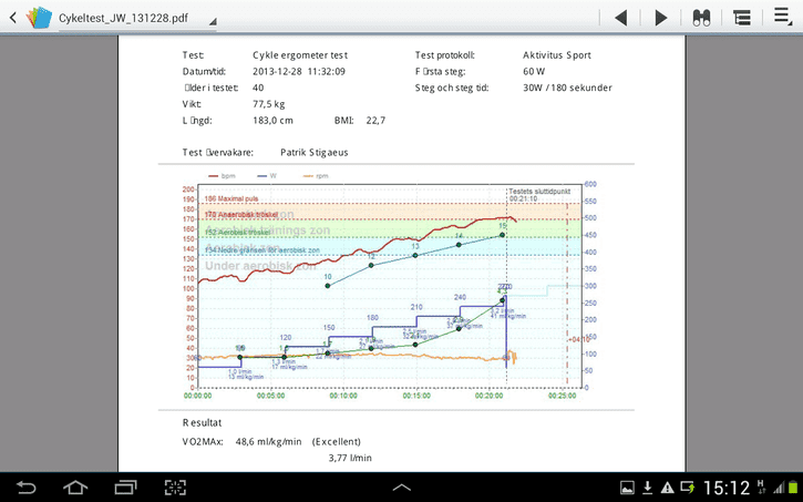

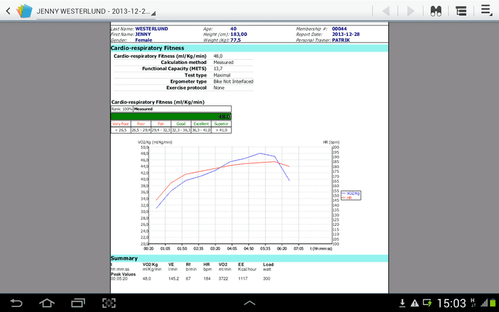

Höjde tröskelpulsen från 220w till 235w så helt bortkastade har de senaste fyra månadernas träning inte varit
Det är lätt hjärndött att testa sig ett par dagar efter jul. Vikten var inte vad jag hade önskat så VO2max var oförändrat från förra testet. Damn it!
Gjorde ett Wingatetest oxå. Här har jag inget att jämföra med sen tidigare och testledare Patrik sa att det är väldigt få tjejer som gör detta test så han kunde inte säga varken bu eller bä. Det han pratade en del om powerdropsiffran som ligger på 50% i mitt test.
En bra spurtare har 60% och en som är bra på uthållighetsprestationer brukar ha 40%, sa Patrik. Ett fint sätt att berätta att jag varken är bra på det ena eller det andra? :)
