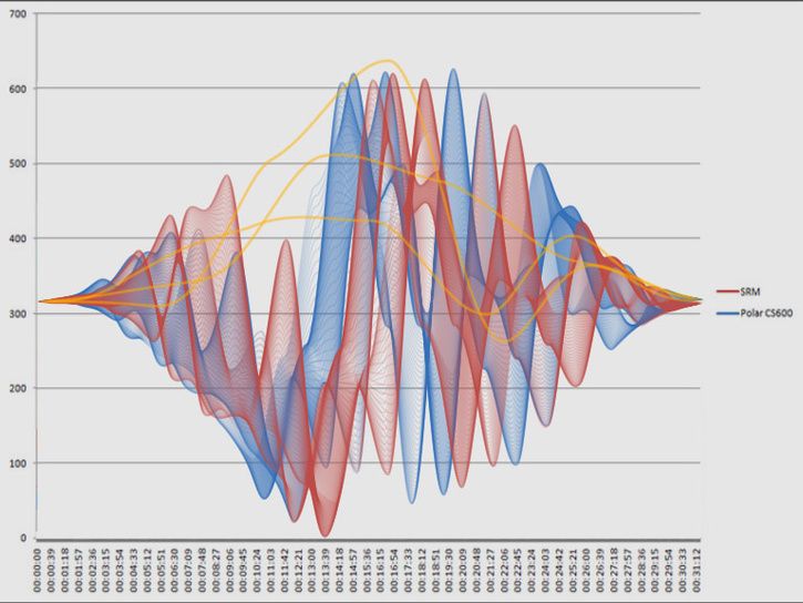

Min Watt från morgonpasset med dubbla mätare. Den gula kurvan är pulsen:
PolarvsSRM.jpg ht=544
Som ni ser får jag helt olika värden med SRM och Polar. Någonting är skumt för jag kan inte få dem att synca trots otaliga kalibreringar. Jag börjar mer och mer misstänka att jag har ett Watt-läckage.
Visa dina Watt
Nej, det är faktiska-, relativa- och medelvärden för pulsen du ser där.

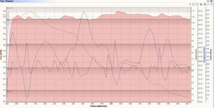

Lite data från gårdagens tempolopp. 9.66km på 13m48s ger nästan exakt 42km/h i snitt. Snitteffekten blev 299.2W. Banan går lätt nerför, men motvinden jämnade nog ut oddsen. Tempohoj, tempodräkt och tempohjälm, dock inte dischjul eller högprofil fram.
hindastempot_liten.jpg ht=367
Detta som svar på Jockes fråga ifall 300W räcker till 40 i snitt.
