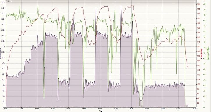

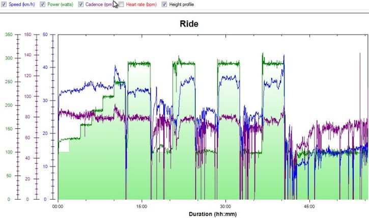

Äntligen är vinterträningen igång. Körde en go 4x4 igår.
Så här trodde Tacx I-Magic att det gick:
Tacx4x4.jpg ht=428
Och det här är facit enligt PowerTap:
Powertap4x4.jpg ht=388
Tacxen verkar vara lite slö i regleringen och får en rejäl översläng i början av intervallerna som känns gott i benen. Dessutom är den glädjekalibrerad med ca 10% (som tur är) ety jag överskattade min kapacitet med de 10 procenten ungefär :-) Ska testa att justera upp till 110 i kalibreringen, och lägga in en kort upprampning i början av intervallerna.
Annars kändes det grymt skönt att slippa fippla med motstånd och bara koncentrera på att trampa.

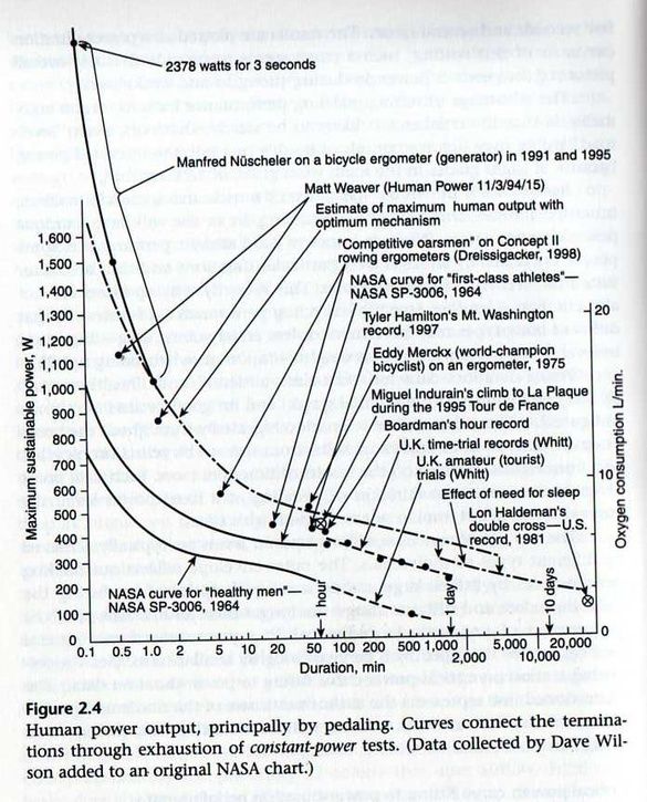

humanpower.jpg ht=725
Hittade denna bild postad på fixedgear.se. Vet tyvärr inte varifrån originalet kommer. Lite intressant, fast personligen skulle jag vilja se den normerad med kroppsvikt.
Om man har uppmätta värden ovanför "Estimate of maximum human output with optimum mechanism", borde man inte samtidigt revidera sin estimate?
Jo, om den uppskattningen gjordes av samma person som tillverkade diagrammet, men inte om det enbart är en sammanställning av data från olika källor. Och Eddys test kan ju ha gjorts efter maxuppskattningen...
Å andra sidan är jag tveksam till alla extrema resultat som härrör från en tid när dopingtester var obefintliga.

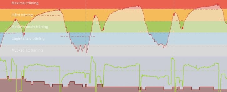

Lånar tråden lite. Hur räknar jag ut snitteffekt?
Enl min pulsklocka gör jag av med ca 800kcal per timme när jag cyklar. 1cal är ~4.18J.
800000 / 3600 * 4.180 = 928W ?? Låter ju jättemycket!
Vad gör jag för fel? eller är det min pulsklocka som visar glädjesiffror?
1120kcal 1h27min
1950kcal 2h30min
1369kcal 1h51min
Mvh Daniel

Nej, men den visar totalförbrukning. Kroppen har en verkningsgrad vid cykling på ca 20-23 procent, så dina 928 W är snarare ca 200 W.

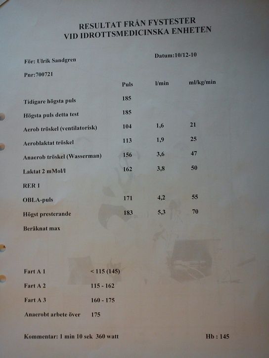

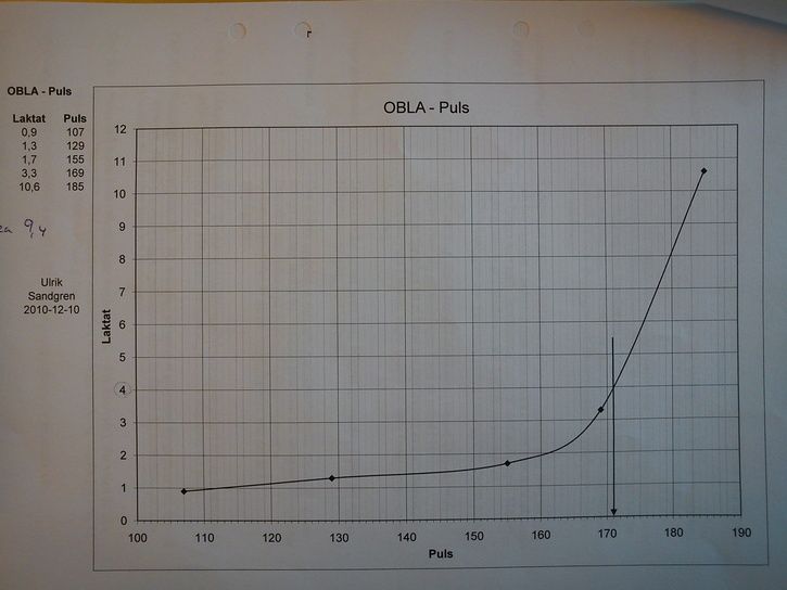

Var och gjorde ett test på idrottsmedicin idag för att hitta tröskelvärden för att sätta upp ett mer anpassat träningsprogram. Det var första gången jag körde på en riktigt testcykel, intressant och uppmuntrande att det gick att köra så pass tungt trots att jag känner mig så klen jämfört med andra.
Men jag behöver nog bygga lite styrka och mer cykelträning för att bli mer cykeleffektiv.

Visa dina Watt
Umeå, hos Lennart och Erkki?

Fick min I-magic idag, satte upp ett 4x4-pass och såhär långt kom jag innnan jag var helt färdig:
Jag fick dock inte ordning på kalibreringen, gick jag ner mot 0 (det är meningen eller??!) så började hjulet bara sladda. Jag antar att man måste slita in trainerdäcket?
