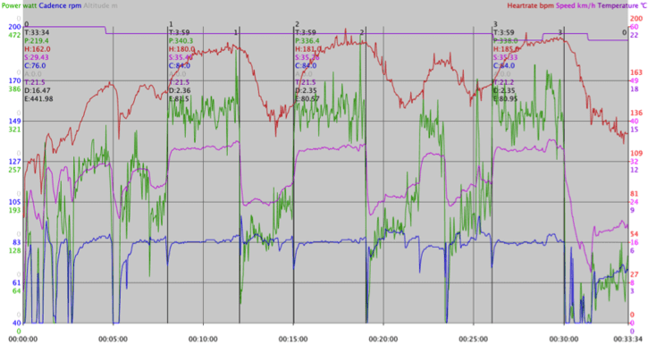

provade köra med kraftmätare för första gången igår ett 20 min test med min powertap på trainern 327w i snitt på 85 kg. inget märkvärdigt men jag är rätt nöjd.

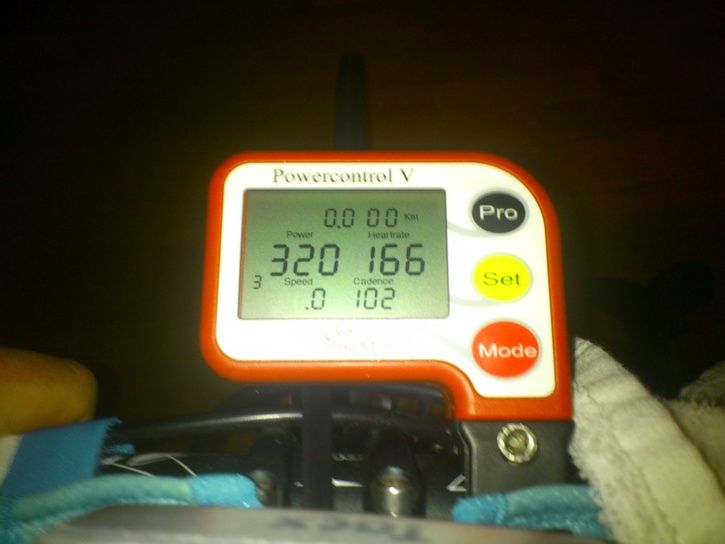

Antar att det här med lite god vilja kan klassas som rätt tråd för ämnet.
Jag har en "Elite digital mag"-trainer. Som visar någon form av watt.
Är det någon som har en aning om ungefär vilken felmarginal den här typen av trainer på ett ungefär har ? Alltså hur säkra/osäkra är siffrorna?
Vidare, finns det något sätt att kalibrera trainern på så sifforna blir mer jämförbara mer än mot andra siffror från just samma trainer? (har läst instruktionsboken och googlat, kan inte hitta något om detta där)
