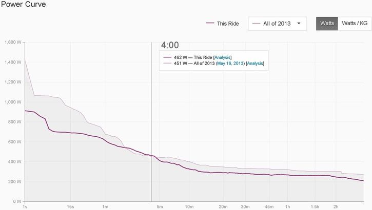

På väg hem från jobbet hade jag följande data:
Tid: 40 minuter
Medel-effekt: 125 Watt
NP = 289 Watt.
Vet inte om det räknas som en "NP-buster" för NP är ungefär i nivå med min FTP. Men den höga NP kommer helt och hållet från ett KOM-försök på Årstafältet (684 Watt i 48 sekunder men det smög sig in fem stycken felaktiga "nollor" i Wattfilen så egentligen var snittet högre). Hade jag gjort en eller två spurter till hade NP rusat i taket.
Stravas "Weighted Power" ger dock mycket lägre Watt (229).

Idag hade jag en riktig "NP-buster":
Time: 46:09
Ave Speed: 19,6 km/h
Ave Power: 119 Watt
Nominal Power: 329 Watt
Min FTP ligger runt 290 Watt.
NP 46 min alltså +40 W mot FTP
Denna tur innehöll tre spurter ca 30-45 sek styck.
