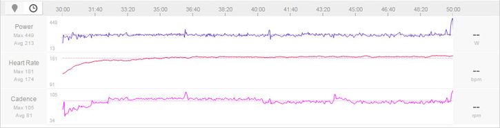

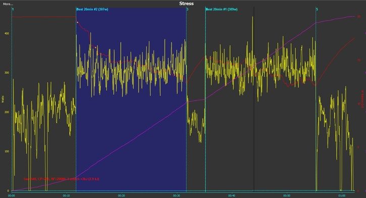

Mitt första 2x20min pass i livet. Finns lite att jobba på. Inte helt lätt att hålla jämna watt med backar upp och ner och blåst från höger till vänster en fredagseftermiddag efter över 20 pendelmil denna veckan. Väger 75kg.

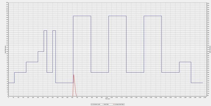

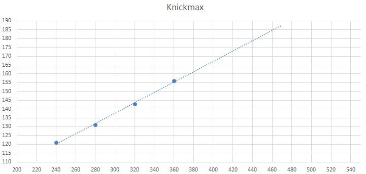

Testade att räkna fram vart Vo2max borde ligga genom s.k knickmax, extrapolara uppåt mot maxpuls genom att anta att pulsen (över 120 bpm) är linjär mot effekten. Blev lagom osköna 3or på 470w. Men det funkande helt okej!

Ja, pulsen är i alla fall för mig hyfsat linjär (ca 2.5-3 W/slag) över 110-120 i puls. Men bara för längre perioder när pulsen hinner stabilisera sig. Beroende på intensitetsnivå kan det handla om allt från 3-4 minuter (låg ansträngning) till 15-20 min (tröskel och däröver).
Visa dina Watt

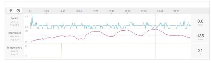

Körde 5min intervaller och tog snittet på under sista minuten på intervallen. Har inte sett nåt om knickmax tidigare utan läste det i "Kondition & uthållighet, Larsen + Mattsson" och tänke prova. Hur väl det stämmer är högst oklart men snyggt diagram blev det iallafall ;)

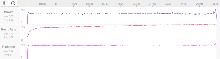

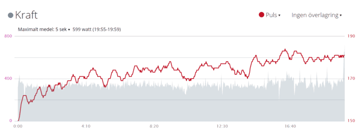

Körde 20-min FTP-test idag. Usch vad dålig motivation man får när säsongen är slut och höstmörkret kommer, det satt långt inne att kräma ur sig bra watt och slutföra hela 20-minuterstestet stirrandes in i en garagevägg. Det blev 336W i 20 min (FTP=319 eller 3,9W/kg). Jag låg högre i våras men känner mig mycket starkare och är snabbare ute på vägen nu så hade förväntat mig bättre siffror faktiskt. Watt mätt med Garmin Vector på trainer.

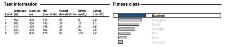

Idag gjorde jag ett FTP-test med en stages kraftmätare på min cykel monterad i min trainer och resultatet blev följande:
20 min och snitteffekt 344 watt, vilket ger ett FTP på 327 watt (344*0,95). Inbillar mig att detta är rätt okej för en glad motionär eller jag helt ute och cyklar (höhö)?
Intressant observation var att jag första 15 min snittade 335 watt och lyckades få ur 370 watt sista 5 så var alltså precis enligt detta upplägg:
http://www.cyclingplus.se/14434/testa-och-berakna-din-ftp/
Även mycket intressant att se hur mina tidigare 2 ftp-test sett ut pulsmässigt vs dagens (ej haft en kraftmätare tillgänglig mer än idag), för test 1 hade jag 86% av maxpuls i snitt och test 2 88%, medans jag idag hade 93% så lyckades verkligen ge det lilla extra (alt. hade en väldigt bra dag). Nu är dock maxpulsen inte huggen i sten, men klockade in på 1 slag under max idag när jag trodde jag skulle dö.
Nåja, nästa test med kraftmätare sker väl om drygt en månad så ska bli intressant och se vad den säger då :)

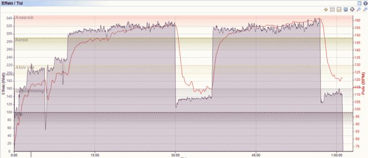

Då var det dags för mig att börja säsong 2015. Första EB passet för denna säsong.
2x20 min, snitt 315w o 316 w. Fanns lite mer att ge men jag vill ju ha något att slå nästa gång.
Vikt 86 kg (suck) dag att även börja jobba på denna. 3,67 w/kg
Antingen stämmer W´ eller CP värdet inte eller så tog du det väldigt lungt.... efter en hård IV är det meningen att W´Balance ska gå mot 0. Sedan räknar man med att om du kör med mindre än din CP så återhämtar du dig....
