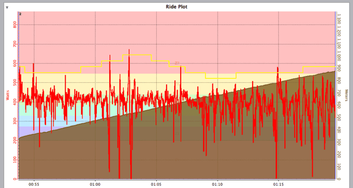

Gick ut lite för ivrigt, men landade på 394W i 25:56 iaf. Ingen aning om vilken procent av FTP.. blev trött = win!
> blev trött = win!
Meh...

Ja precis! Jag borde känna mig kränkt, men jag är nog mest imponerad!

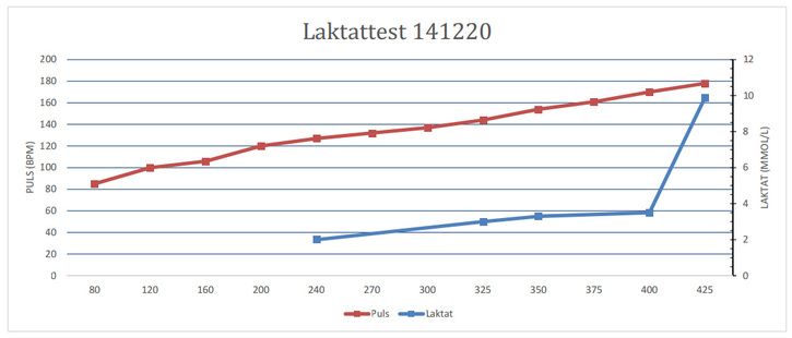

Körde ett test på monarken (839e) med accutrend plus (kapillärt) att mäta laktat med. Lite halvknepigt att få till men det funkar. 4min intervaller i 40w-steg upp till 300w, därefter 25w ökning. Avslutade efter 425w. 88 vinterkilon bör tilläggas. Verkar som jag ska passa mig för allt över 400 om jag inte ska tröttna rejält...
Sen ser det ut som en rätt hög "basnivå", fått höra i Umeå på Idrottsmedicin att det är för att man fuskat med distansträningen...och det har jag ju också :P
