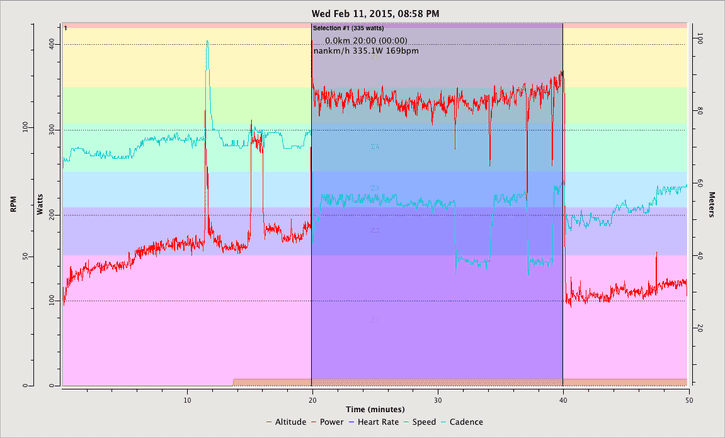

Körde nyss en tjuga på 335 W. Sittande ca 15 minuter och stående resten av tiden. Allt på låg kadens, ca 72 sittande och 48 stående. Kändes rätt bra!
Tog inte med puls på bilden för pulsbandet bråkade (behöver rengöras). Men snittpulsen som står där är nog mer eller mindre korrekt. Kanske 1-2 slag lägre.
> Kändes rätt bra!
Imponerande ökning!

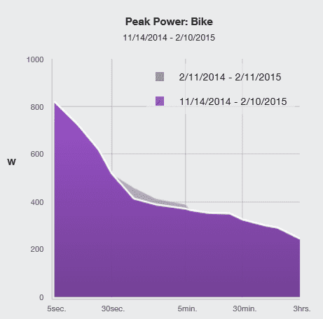

Har haft min effektmätare i ganska exakt 1 månad så igår var det dags för att göra en sk "Power Profile Test", för har egentligen bara gjort maxningar på 20 min tidigare så känns som min profil lämnat en del att önska gällande vettiga datapunkter.
Slipade till följande siffror och inom () är ökningen
Peak 1 min: 5.5 watt/kg (+0.7)
Peak 2 min: 5.0 watt/kg (+0.5)
Peak 5 min: 4.7 watt/kg (+0.4)
Tanken med testet var ju även att slipa till siffrorna på 5s, men känns förbannat obekvämt att maxa trainern (950 watt @ 50 km/h), så fick inte ur mer än 656 watt. Watten under 1 min är för övrigt ifrån en runda jag gjorde en polarens cykel utomhus, helt utan att försöka göra en all-out runda så känns som det saknas många watt på dessa tider *håller tummarna*

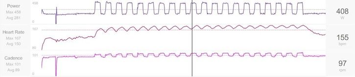

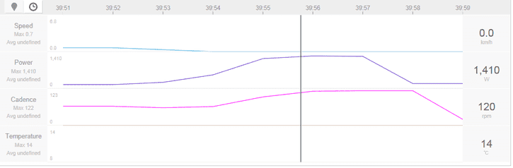

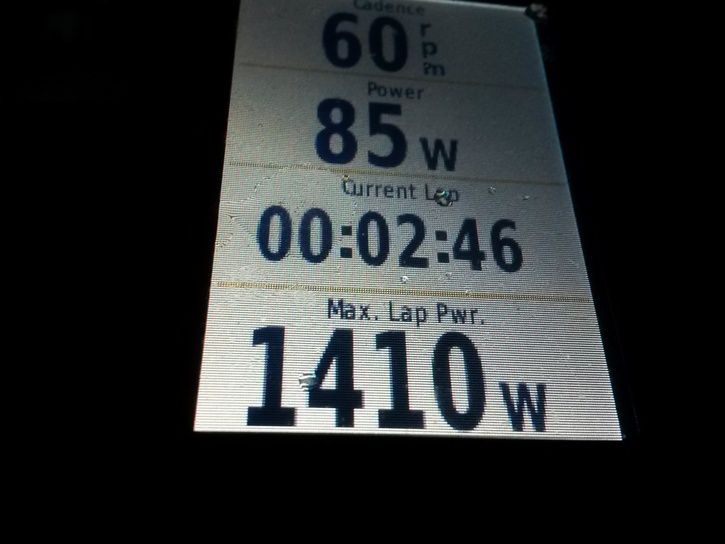

Vad kör du på för motstånd när du når det maxvärdet? Är det vid igångdraget som det nås eller vad är kadensen?
Går tyvärr inte att få ut motsvarande från monarken jag har då den går strikt på kp*kad..
Visa dina Watt
Jag lägger i tyngsta växlen och kör max igångdrag från typ kadens 70. Vilket motstånd jag ställer in på trainern spelare inte så stor roll för trainern hinner inte med att reglera. Nu körde jag med 100 Watt. Enlgit logfilen så håller jag ca 118 rpm eller något sånt vid peak-Watt. Men jag ska testa att köra med lite högre programmerat motstånd nästa gång. Skulle gissa att jag kan få ut mer Watt om det är lite tyngre motstånd.
EDIT:
120 rpm var det visst (kollade logfilen nedan)
Visa dina Watt

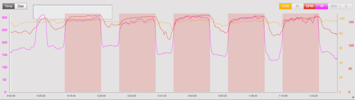

5x10 min sweetspot (86-90% av FTP)
#1: 291 watt / 161 bpm / 97 rpm
#2: 284 watt / 158 bpm / 94 rpm
#3: 298 watt / 161 bpm / 97 rpm
#4: 294 watt / 158 bpm / 96 rpm
#5: 290 watt / 156 bpm / 100 rpm
#1 kördes med jämn kadens utefter behag (brukar normalt bli runt 95 rpm), #2-4 gjorde jag några försök till att ligga på 90 vs 100 rpm periodvis och i slutet på #5 så körde jag 100+ sista 2-3 min. All tid i bocken.
Återstår att se om det var ett klokt val att inrikta träningen på sweestpot, istället för tröskel. Men behagligt att aldrig behöva känna att man är nära på att gå tom, så slipper åtminstone bli sliten efter passen :)

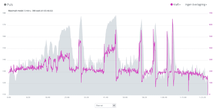

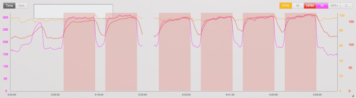

6x6 min sweetspot (87-91 % av FTP)
#1: 292 watt / 148 bpm / 96 rpm
#2: 301 watt / 152 bpm / 98 rpm
#3: 289 watt / 151 bpm / 96 rpm
#4: 293 watt / 154 bpm / 96 rpm
#5: 296 watt / 157 bpm / 97 rpm
#6: 302 watt / 160 bpm / 99 rpm
Till skillnad ifrån passet ovan, så kördes samtliga intervaller på samma utväxling och försökte "tvinga" mig att ligga strax över min normala kadens (då jag nog hade lagt i en tyngre växel för att ha 300 watt som target pw).
Intressant att se hur pass stor skillnad det blir i snittpuls på att köra 6 istället för 10 min, för sett till % av FTP är dessa intervaller dessutom marginellt högre i effekt.
Min "baseline" verkar vara 125 bpm @ 200 watt, så att gå ifrån "endurance" till "sweetspot" verkar ge cirka 3 watt/bpm på 6-10 minsintervaller och det är en klar förbättring mot i höstas :)
