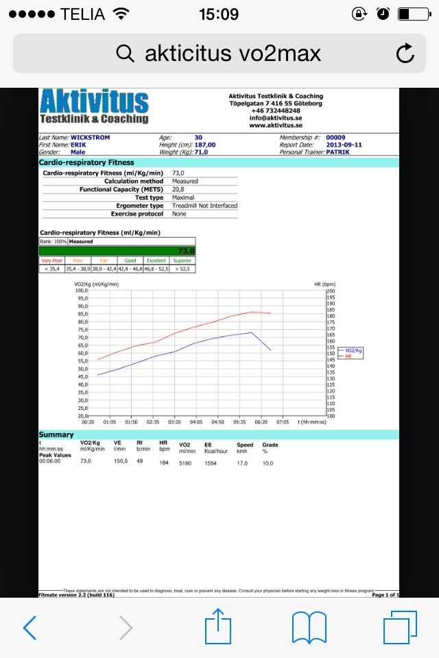

> Siffrorna är maximal aerob kapacitet. I det här
> fallet indirekt kalorimetriskt mätt vilket gör
> att spikarna i grafen är direkt ett resultat av
> hur ojämnt man andas. Därför använder man bara
> medelvärdet för den högsta perioden och en
> accepterad standard är medlet över de högsta
> på varandra följande 40-45 sekunderna.
> Tittar vi på den undre grafen med
> ventilationsdata så ser det ut som att nåt inte
> är som det ska också. Detta påverkar
> innehållet i den övre grafen.

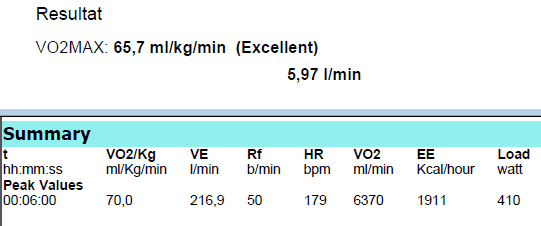

Antingen det, eller så har Micke S rätt i sin tolkning av grafen och du ligger på låga 70 i testvärde, ;-)
Visa dina Watt
Verkligen inte då skulle alla Aktivitus grafer inte stämma.... ?? det högsta syreupptaget räknas om det är ökning på belastning varje minut men genomsnittet på 4min belastningar
Visa dina Watt

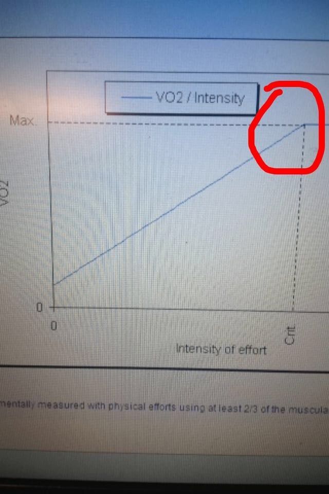

Tittar du efter vad som står i protokollet från Aktivitus så ser du att det står Peak Values. Jag hade ett peak-värde på 70 med ett VO2max på 65.7 på ett test 2013. Medel under 40s. VO2max-resultatet står i ett annat dokument än det du hänvisar till.

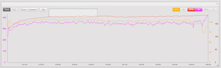

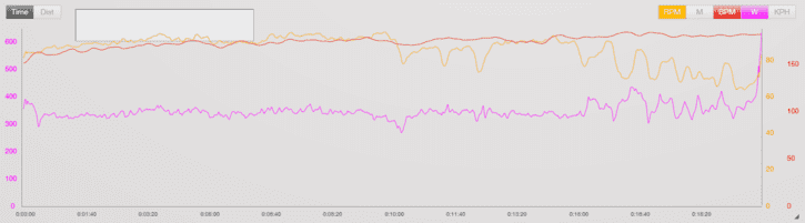

På mitt "egna" ramptest enligt Aktivitus-modell gjorde jag i förra veckan 2 min och 40 sekunder på 400W (start 80 + 40W/3 min). Kan man räkna ut vo2penis efter det?

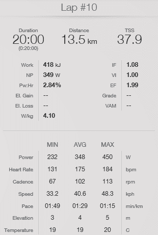

Nej, nu bryter jag av med lite watt-siffror och grafer! :)

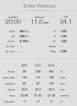

Har gjort en liten djupdykning för att se hur min "vinterträning" på trainern visat sig på FTP't, för har kört 1 test per månad. Så här bjuder jag på lite statistik...
FTP-test #1: November (3.99 watt/kg)
Kommentar:
Hade ingen jävla aning om hur jag skulle göra, mer än ge max. För låg kadens = benen tog slut mitt i så fick varva sittande med stående för att sen på slutet inse att jag inte hade fått ur 100%. Var 2-3 veckor efter att jag slutat cykla till/från jobbet (55 km ToR) så var väldigt fräsch i benen efter en hård sommar/höst på cykeln.

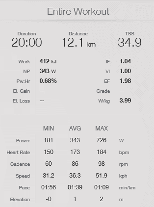

FTP-test #2: December (3.90 watt/kg)
Kommentar:
Med test 1 som referens, försökte jag gå ut med målet att landa strax över men gick ut för hårt och kroknade mitt i och fick kämpa för att bibehålla watten genom att ställa mig upp då och då.
FTP-test #3: Januari (4.10 watt/kg)
Kommentar:
Med "300 mil" trainer i benen och nybliven ägare av en effektmätare, hade jag helt klart bättre förutsättningar och detta är första 20 min max jag klara av sitta kvar i sadeln som planerat (valde att ställa mig upp och göra en spurt på slutet då det fanns mer kvar i tanken och ganska pigga ben).
Ska bli jävligt spännande och se hur månadens test går, för sist kändes det som jag jag hade kunnat fått ur 350+. Vägt 86->87->85, där lättaste är senaste testet och väger nu 1,5-2 kg mindre så finns potential till en fin ökning på watt/kg :)

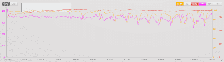

Förklara en paradox för mig.
När jag kör pulsbaserat kör jag hårt kring 90 %.
Men när jag kör wattbaserat kännns det tuffare än pulsbaserat, men pulsen kommer inte upp i samma nivåer.
Mn enda misstanke är att det beror på olika fördelning av tillgänglig energi i intervallerna. Ett pulsbaserat intervall börjar hårt för att snabbt få upp pulsen, men sjunker sedan succesivt i effekt men pulsen ligger kvar högt. Å andra sidan ett effektbaserat intervall börjar pulsmässigt lugnare men får en högre snitteffekt under hela intervallet, med en stegrande puls.

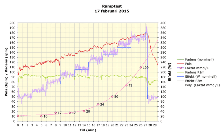

Jag skaffade nyligen en ny leksak. Nu kan jag få en dimension till i mina självtester. Detta är första testet. Jag är nöjd med att kunna testa mig, men grymt missnöjd med själva laktatvärdena. Det börjar lågt och bra, men sticker iväg alldeles för tidigt. Det märkliga är att, enligt gängse metoder (4 mmol eller Dmax), skulle tröskeln bara bli ca 240-245 W. Visst stämmer det om man definierar tröskeln utifrån nån av de två punkterna. Men ser man till maxeffekt under en timme, eller liknande prestationer, så är det helt uppåt väggarna galet. Där är jag rätt säker på att jag fixar minst 290 W, troligtvis 295 W, i dag.
Tolkningen för en kurva likt min verkar vara att jag har en för hög anaerob kapacitet i förhållande till min aeroba. Frågan är då om jag tjänar på att gå ifrån den anaeroba träningen nästan helt, och i stället fokusera på att träna mycket volym i zonen precis under där laktatkurvan börjar stiga, dvs i mitt fall nånstans kring 200 W som högst?
Jag vet inte heller hur kroppsliga förutsättningar påverkar kurvans form och höjd. Jag har ett par nätter med alldeles för lite sömn bakom mig, t ex. Har varit smågroggy större delen av dagen pga det, och både i går kväll och under dagen i dag har jag haft en förhöjd (och tydligare/kraftigare) puls generellt, både i vila och i vardagliga aktiviteter. Dessutom går jag på en extremt kolhydratintensiv kosthållning. Det är nåt jag faktiskt tänker ta tag i nu. Om, och hur mycket, och hur, det påverkar detta, vet jag inte.
Testet avbröt jag när jag insåg att ansträngningen var för hög för att jag skulle kunna fortsätta självtesta laktatet. Det är alltså inte ett maximalt test ni ser. Jag avbröt när pulsen var ca 178. Min maxpuls är minst 190 just nu.
Tillägg:
Som ni säkert förstår så ska laktatvärdena delas med 10. Jag ville bara anpassa dem till skalorna som fanns tillgängliga i diagrammet... 109 mmol hade varit festligt annars! :D
