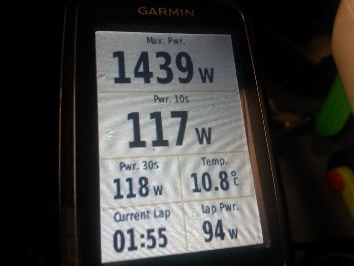

Laktatmätare! Proffsigt. Jag säger som Supertramp, vad kostar den? ;)

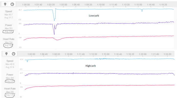

Har under de senaste månaderna kört en lågkolhydratkost. Det är därför jag inte postat några siffror här :). Skulle man träna pulsbaserat så skulle det också vara en fördel då man mycket lättare kommer upp i riktigt höga värden. Nackdelen med kosten visar sig först när man jämför effekt mot puls. Då visar det sig att man ligger klart högre i puls. För mig 10-15slag högre beroende på intensitet.
Å andra sidan mår jag så otroligt mycket bättre så det är värt att tappa 10-15% på VO2max under de få minuter jag utnyttjar det jämfört med hur många minuter jag spenderar på vardagslunk.
Hur har du kunnat identifiera att det är just kosten som skulle bestämma pulsen? Det finns liksom 8934 andra faktorer som spelar in.

Det är såklart inget jag vet med säkerhet men det stämmer väldigt bra överens med min sammanlagda erfarenhet, andras erfarenhet på dieten och vad experterna vet angående syrebehovet vid fett- respektive kolhydratförbränning.

Tänkte lite samma sak, för +6 bpm i snittpuls på "lowcarb" känns som det är inom felmarginalen för varians beroende på "dagsform"...
Däremot är det ju mer intressant att se att watten var 7% högre på "highcarb" vs "lowcarb", vilket jag helt enkelt tror har med att de flesta presterar bättre med påfyllda glykogendepåer.
Nu är ju 20 min @ max dock en ganska kort period, så går ju max åt 150-200g kolhydrater under hela testet (inkl upp+nedtramp landade jag sist på 936 kcal och har svårt att tro att mer än 75% är kolhydratförbränning) så egentligen borde inte detta heller påverka så mycket för detta ska väl de flesta klara av utan att vara "kolhydratladdade"!?
På flera månader känns det inte helt orimligt att trots flitig träning, tappa 7% i prestation pga sämre resultat på träningen, så slutsatsen jag drar av Kudos grafer är att "lowcarb" är sämre för högintensiv konditionsträning vs "highcarb" (vilket inte var någon nyhet för mig).

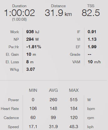

> på 936 kcal
10 minuter upp + 20 min test + 10 minuter nedtramp = 40 minuter
936 kcal = 3916224 joules
3916224 / (40*60) = 1631W
21% verkningsgrad = 343W i snitt på hela passet inkl upp/nedtramp
Stämmer det?

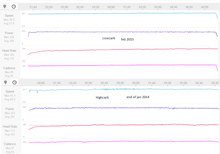

Visst du har en poäng. Nu är det ju så att jag har åtskilliga tester och pass att jämföra med. Nu tog jag bara två ur högen som i säsongsmässigt låg med rätt avstånd mellan varandra för att minimera säsongseffekten. Samma fenomen förekommer på fyror och distanspass.
På en annan tjuga där effekten är lika skiljer det betydligt mer i puls.
Visar därför data på två andra tjugor - denna gången på samma effekt. Det är första tjugan i passet som därför är lite lägre och körs ungefär efter 20min uppvärmning.
    23.5 KB · Besök: 51

Nej, körde totalt 60 min enligt "20 minute test" @ Trainerroad.
Nu när jag ser din uträkning blev jag dock själv lite fundersam, för både TrainerRoad och TrainingPeaks skriver samma siffra på kJ som kcal (eller ja cal).
937 kJ blir ju ~224 kcal, men det är ju vad själva "arbetet" kostar... sen tillkommer det övriga som är vaddå? Pulsbaserade beräkningen ger 881 kcal (per timme).
Har nog både syrebrist och/eller allt blod i låren, för nu blev jag snurrig i skallen :P

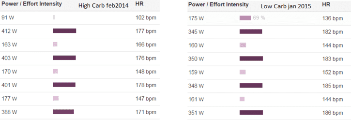

Kudos skrev:
> Fyror, den uppmärksamme ser att LC-fyrorna körs
> på samma effekt som HC-tjugorna.
Du har alltså klivit tillbaka en del i rena watt med likvärdig vikt, har du inte tränat något under hösten?

Reaper: det är arbetet dit kJ anger, inte energin du förbrukar för att utföra arbetet. det blir ca 1150-1250 kcal som energikostnad för dig.
dock verkar den räkna kJ på NP, vilket känns galet då NP och medeleffekt är (för) olika.

1 kcal = 4,18 kJ.
Om man antar verkningsgrad 1 / 4,18 = 24 % så blir kroppens kcal-förbrukning samma som trampad energi mätt i kJ.

Okej. Nu reggade jag detta pass både med Trainerroad och min edge 510 och kollade på passet @ GarminConnect och den säger 1252 kcal, vilket alltså är en siffra att lita på om jag ska tro dig rätt?
Aldrig funderat så mycket på kcal-siffran tidigare, men antog att TrainPeaks siffra var att lita på för tyckte det lät ganska rimligt med 937 kcal per timme med ett IF på 0,91 men det baserar jag dock enbart på siffror jag fått på 60 min högintensiv cykling baserat på puls så är ju såklart inte att lita på i alla lägen.

Reaper skrev:
som tumregel kan du gångra din medeleffekt med 4 så får du din energiförbrukning i kcal/h. Sen är det ju bara att addera för antalet timmar du kör.

Spekulationer:
Vad jag funderar på om det kan vara bra ur ett träningsperspektiv? Kolla tex på de sista fem minuterna av gårdagens tjuga. En snittpuls på 191. Bara att komma över 190 i hr, om så bara för några sekunder, på sockerdrift krävde en enorm ansträngning i form av spurt och mjölksyra eller dödsångest i slutet av en kräkfyra. Som exempel var ju snittpulsen 20 slag lägre på sista fyran (ett exempel ur tabellen ett par inlägg upp), på en 10% högre effekt.
Alltså om det finns någon poäng med att träna på hög puls så skulle detta var en möjlig väg att få upp hjärtats frekvens utan att behöva utstå den smärta som annars kommer som ett brev på posten.
Så drömscenariot vore alltså att kunna på en sockerdriven kropp få hjärtat att slå lika högt som det verkar göra under fettdrift. Skulle sambandet vara linjärt så hade man här 40W mer i effekt på sina fyror.
Kan för övrigt konstatera så här dagen efter att benen känns fräscha men att det känns något ansträngt i bröstkorgen.
