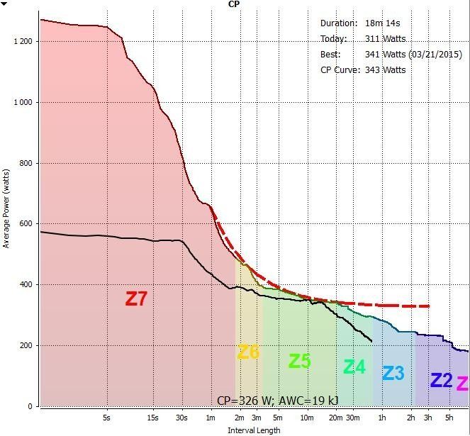

Detta pass tog hårt på gubben:
    21.4 KB · Besök: 70

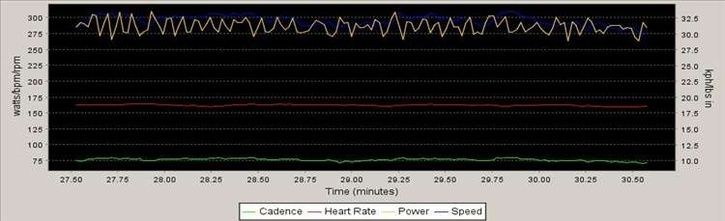

Jag använder inte mitt PT-hjul längre. Variationerna är med CycleOps egen dator. Och navet från 2009, har ej ANT+ (kräver uppgradering som jag inte gjort). Så kanske funkar bättre med nyare modell och /eller annan dator tex Garmin Edge. Jag tror att CycleOps gamla dator hade något slags exponential-filter och inte rakt medelvärde, antagligen för att det krävde mindre processorkapacitet. Detta gjorde att visad effekt varierade rätt mycket även med 10 sek filter. Nya datorer som tex Edge gör dock riktig filtrering med rakt medelvärde.
Så här ser ofiltrerad graf ut från tre minuter trainer på konstant effekt:

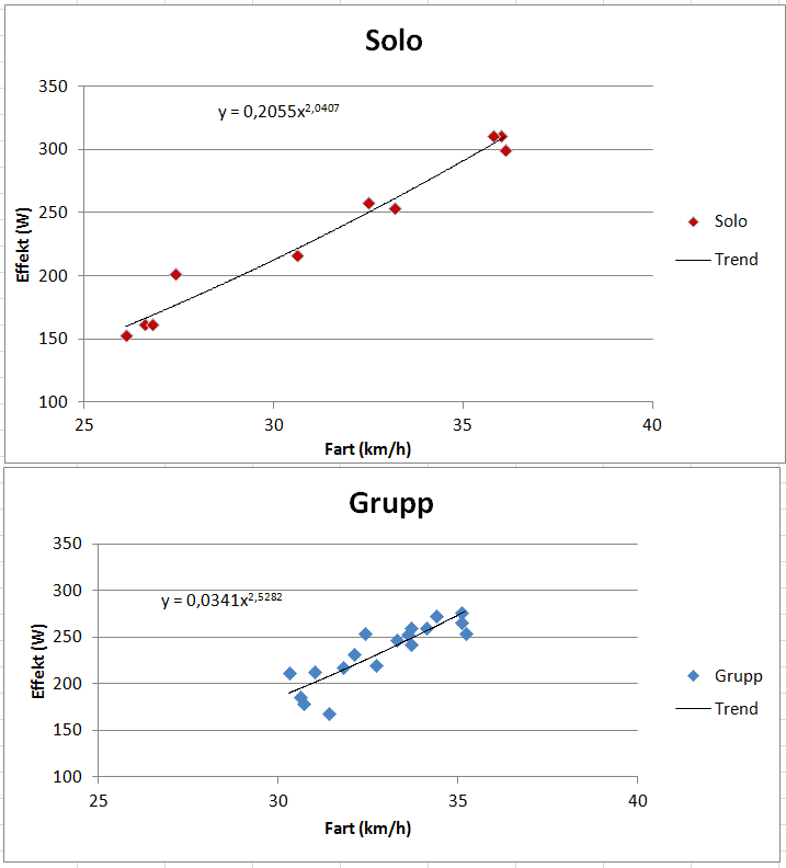

Inte så mycket data som jag hoppats på men med fler regniga dagar kan jag mata in mer.
Alltså. Effekt sfa fart på rundor där man kört hemifrån och hem, dvs neutral med avseende på stigning och vind. Tyckte det vore intressant att se om det var en X^3 kurva på relationen.
    9.4 KB · Besök: 72

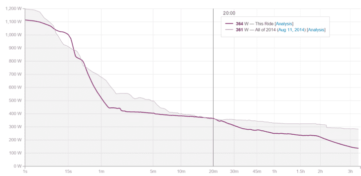

Det råkade bli 20min@365W (nytt pers). Märkligt seg som inte hade en tanke på något sådant upptåg men att gå ut lågt och sakta öka kanske väckte liv i benen. Sista fyra minuterna kördes på 407W så tanken slår ju en efteråt. Est FTP enligt strava blev 363W.
    19.1 KB · Besök: 67

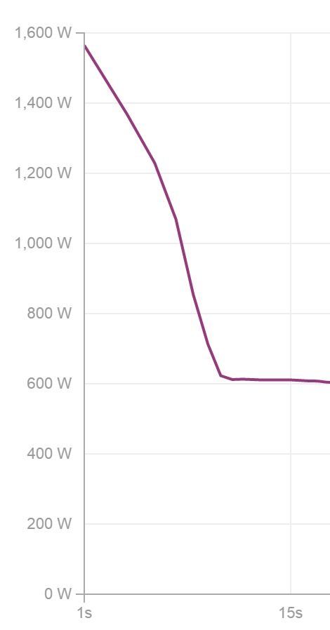

Körde korta maxspurtintervaller i dag, under en i övrigt superlugn runda. Inget personligt rekord i absolut maxeffekt (dit saknades det några tiotals watt), men väl på den längd intervallerna hade (ca sex sekunder). Dessutom satte jag pers i kadens! Nu finns det ju ingen "visa din kadens"-tråd, så jag slänger in det här det också... :D
181 i kadens, sittande. Hoppade inte i sadeln (iaf inte mer än jag gör annars, vilket selstam hävdar att jag gör).

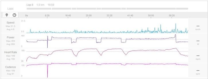

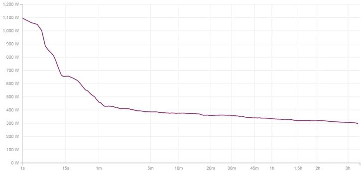

En timme tröskel, avslutade med några igångdrag ... då blev det så här:
Dagsvikt, strax över 74kg,
Visa dina Watt
GoranS skrev:
> Bara jag som ser marginellt bortom 15 s på
> x-axeln i senaste inlägget?
Nä, jag brukar inte köra igångdrag som är längre än så ... :D
