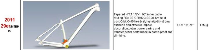

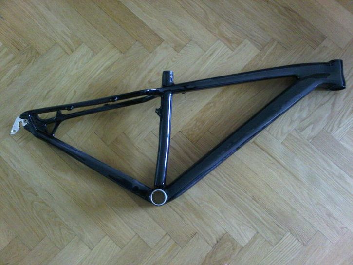

29er ramme i small direkte fra fabrik :)
Integreret kabelføring til bremser.
BB92
1252 gram med geardrop
(... og vigtigst, så har den samme geometri som Scott Scale)
Visa era fulkineser i carbon
> BB92
> Scott Scale)
Du saknar den viktigaste infon:
Säljare?
Modellnr?
Pris inkl frakt?
Fik en sample hjem til 2600 SEK inkl frakt med China Express (EMS)
Minimum ordre er normalt 10 st.
Sælgeren har ingen homepage med modeller, da de ikke sælger udfra fabrik (eller på alibaba), jeg fik rammen hjem via en lokal kontakt.
Rammen hedder: zlmb14

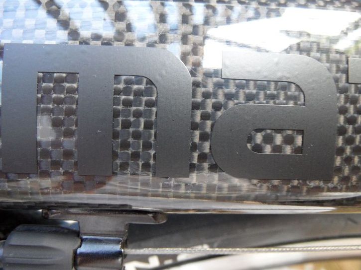

silverman834 skrev:
> andematt skrev:
> > Nu har jag beställt lite textremsor från
> > dekaltrim ikväll. Lätt som 1-2-3. Återstår
> att
> > få hem grejjsakerna och kludda fast dem på
> > ramen. Mattsvart klibba på blanksvart ram.
> Låter spännande med svart på svart, posta
> bilder då det är klart!

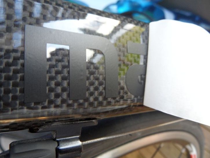

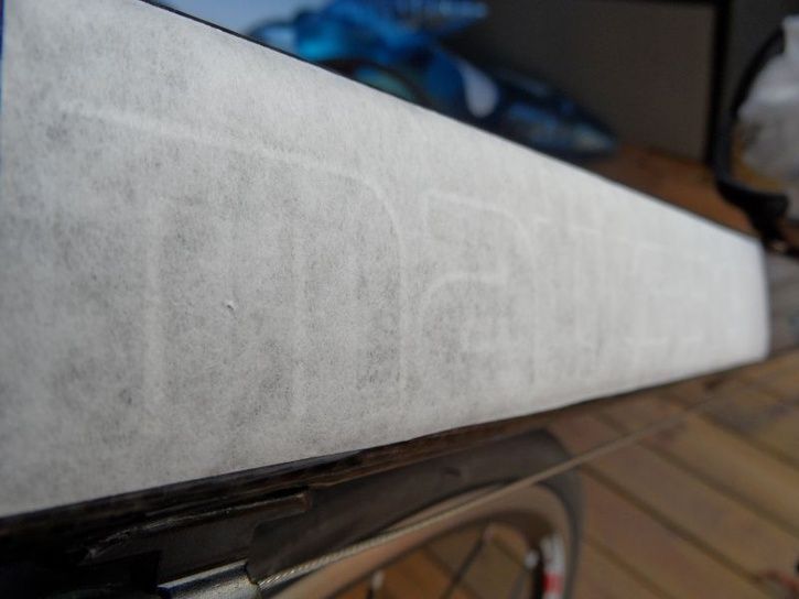

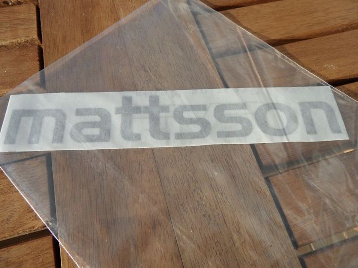

OK då var det klart. Klibborna levererades ganska snabbt men har blivit liggande på hyllan några dagar.
Bara att rengöra ramen med trasa och riva loss skyddspappret och sätta klibban på plats. Obs, det är dömt att misslyckas om man här skulle råka sätta klistermärket snett, det går inte att dra loss och justera.
När det sitter där det ska gnuggar man fast texten ordentligt och lossar den klistriga delen av klistermärket. Kvar sitter bokstäverna.
Och så här blev det i närbild. Den mattsvarta folien är ganska tjock men sitter bra. Den känns ganska mjuk och tål ingen kraftig åverkan. Råkade knöla till ett hörn när jag skulle trycka till en luftblåsa.. Nåväl det får jag leva med.

Man kan använda lite vatten med diskmedel som man sprayar på klibban och ramen om man inte är 100% att man får dit den rätt första gången. :)
När man är nöjd med placeringen trycker man bort vattnet med något mjukt, typ raka.
+ att man får bort ev luftbubblor som det annars är lätt att få.

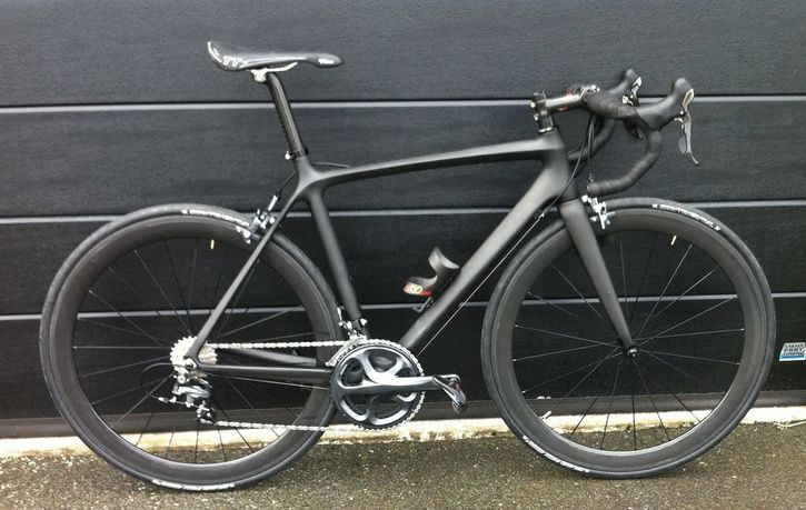

En sunkig bild på min nybyggda kines.
Ram: FM-028 mattlackerad 3K finish i 54 cm från DengFu (Trek Madone 4 H2 kopia).
Hjul: 50 mm kanttråd från DengFu.
Sadelstolpe, sadelklämma, styre, framväxelhållare, spacers: DengFu.
Grupp: Komplett Ultegra-grupp från Bike-Discount
Sadel, styrstam, flaskställ, styrlinda: Flite TT, Token carbon, Woodman, Easton
Gummi: Conti 4000s och Michelin latexslang
Pris komplett inkl frakter och alla avgifter: < 15 000 kr
Vikt komplett: 7,5 kg
Cykeln fungerar mycket bra och kvaliteten är riktigt fin. Affär och leverans var smidig och gick på ca två veckor från första kontakt till leverans, förutom hjulen som var restnoterade och lvererades två veckor senare. Summa summarum är jag supernöjd!

Läcker och Prisvärt Bygge!

Kan man ta några timmar med nån skojjig slipduk/massa för att få en mattare look på sin ram eller är det kört för oss med klarlackade kolramar?

klart fin! har du någon vikt på enbart ramen?
Nog den snyggaste kinaram jag sett...måste vara blind men ser inga priser på deras sida????
Skulle också vara intresserad av vikten.
mina fm028 ramar med integrerad sadelstople i storlek 58 väger 1158 resp 1160 gram styck med okapad sadelstolpe, med växelöra, utan sadelklamma (bojsänke).
har för mig att den utan stolpe väger ca 100g mindre.

> Den är snygg och påminner mycket om denna:
mer info tack!
team_hink_racing skrev:
> Miller skrev:
> > > BB92
> > som
> > > Scott Scale)
> mer info tack!
GoToBike har den i sitt sortiment, vad för typ av geometri och liknande vet jag inte dock.
http://www.gotobike.com.cn/
Maila dem och kolla, de brukar svara snabbt om man visar intresse.
