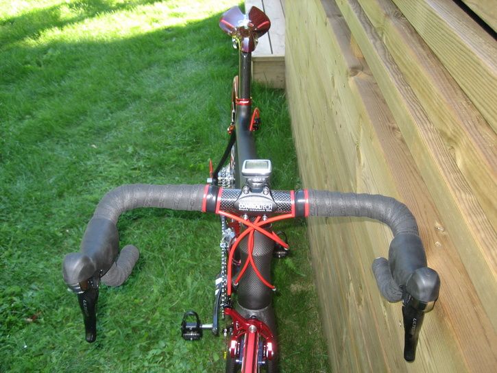

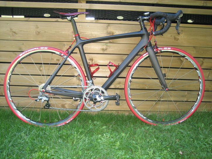

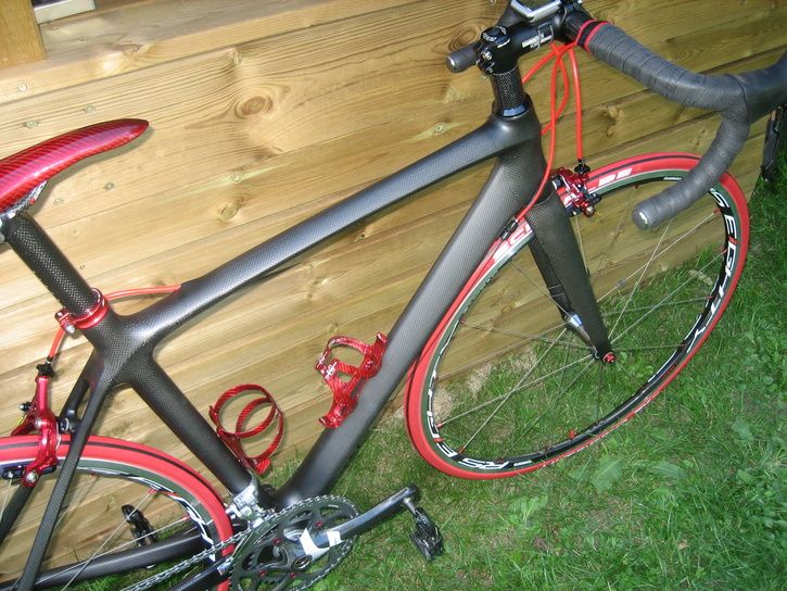

Så här blev mitt första bygge !
FM 028 storlek 52, Dengfu
Sadelstolpe, styre och styrlager från Dengfu
Hjul:Shimano RS-80
Styrstam: Control-Tech
Sadel och flaskställ: Carbona
Vevparti: SRAM force compact
Bromsar: Planet X Ultralight CNC
Övriga komponenter. Ultegra 6700 utom kedja Dura-Ace 7801
Pedaler. Ritchey WCS peloton road
Kablar Jagwire
Däck Ultremo ZX
Slang: Michelin aircomp ultra light
vikt 7,3 kg som på bilden

Visa era fulkineser i carbon
fin! tycker kanske dock den hade varit bättre med svarta däck.. men ram kontra de röda är riktigt fint
dock undrar ja varför i princip alla kinabyggen är utrustade med minst 35st spacers??
Jo, svarta däck och en röd kcnc klämma till framväxeln istället. ;)
Nä, den är snygg! Skitsnygg!
Men alla byggen har inte så många spacers inte. Inte min..
För att vi är osäkra på hur mycket vi vill kapa gaffeln och kör på den säkra sidan?
Säkra sidan blir det nog inte för mig i morgon. Jag har fortfarande 4-5 cm spacers ovanför styrstammen och skall köra bockstensturen i morgon. Jag får antingen kapa den i kväll eller undvika att vurpa på styret i morgon.

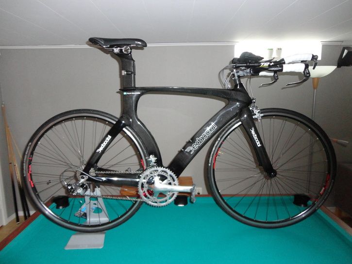

Plockat ihop en tempocykel. Lite justerningar kvar av styret för att hitta rätt possition. När det skall cyklas fort på tävling får linjecykelns kolfiberhjul funka tillsvidare. Annars står 80/100 eller 80/disc på önskelistan. Någon som sett om det går att få tag i 100 mm fälgar från Kina?

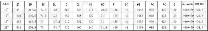

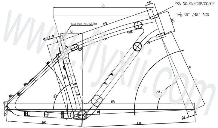

Tjena!
skall till Kina , Beijing i 2v i oktober och tänkte denna gången kika efter lite cykelbutiker. Finns det möjligtvis någon här i forumet som har någon butik att rekommendera? både gällande fulkina prylar samt real stuff :)
/Andreas
Jo, jag tror att en 20" ev skulle kunna funka.
Men jag hittar inte just denna ramen FR-116 i 20"
jag hittar bara 19 eller 21"
>> Stewe
Just en sådan ram i stl 19 tum står på bänken i mitt garage. Fick den efter att ha reklamerat en FLX-FR-202. Fick via Ebay kontakt med http://shop.ebay.com/merchant/carbon_bicycle, har varit helt suverän att ha att göra med. Ett par grejer blev fel vid beställningen, men han skickade nya på stört utan att vilja ha tillbaka de felaktiga. Dessutom så gick första ramen sönder (ett aluminiumrör nedstoppat i sadelröret lossnade), blev med en gång erbjuden en ny ram eller perngarna tillbaka. Valde en ny ram av en annan modell, inom en vecka hade jag den kostnadsfritt med posten. Och den gamla gick att laga.
Jag har inte byggt ihop den nya ramen, men den ser riktigt fin ut. Lade den på köksvågen och den visa 1180 gram.

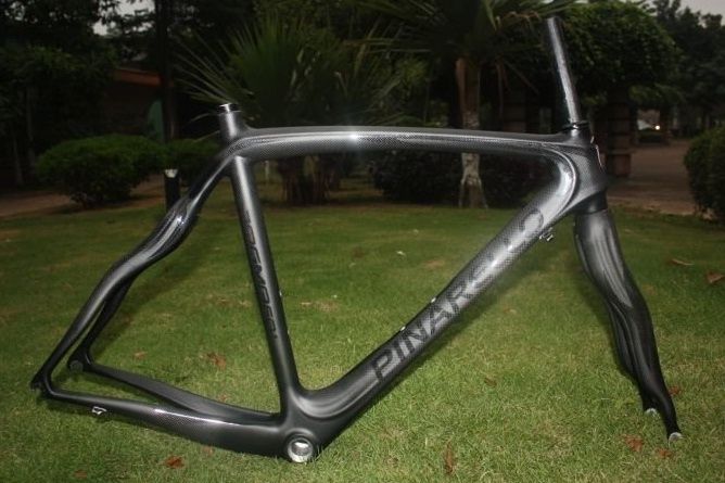

Okej, det där är ingen Dogma, men Pinarello har en annan modell som heter FP quattro och den är tyvärr otroligt lik denna, vikt osv samt saknar den aerodynamiska sadelstolpen, utan har en vanlig 31,6 Most stolpe.

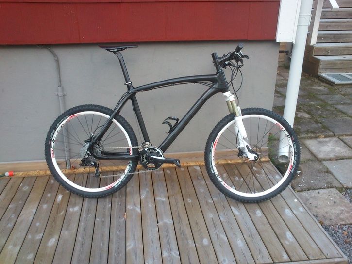

någon som provat att lacka på redan lackad kolfiberram och sen sätta på några klibbor för att avsluta med ett par lager 2k klarlack elelr är det dömt att misslyckas med appelsinskal å klibbor som reser sig när man lägger på klarlacken?
Ska du ha motivdekaler finns det ju sån där tunn film man kan köpa. dock väldigt dyrt. Samma som teamen använder för att fixa dekoren på sina hojar. Snyggt, dyrt och "svårt" att få tag på i små upplagor.
