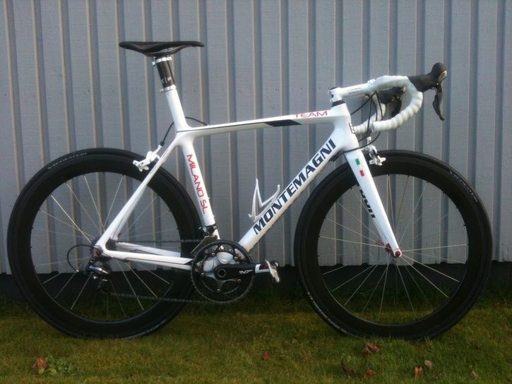

Jag lackade på en redan lackad ram men slipade ner klarlacken först. Steg två lackade vita fält sedan blå fält. Fick korrigera flera gånger. Slipade den vita och blå lacken med 1200 våtslip papper, för att få osynliga övergångar mellan lackerna och carbonen. På med klibborna, svårt att montera dem exakt. Sprejade klibborna med ett tunt lager klarlack och lätt klarlacken torka ordentligt. Till sist
två lager med klarlack.
Det som är viktigt är att inte göra det för svårt för sig när det gäller design av färg mönster och klibbor så det färdiga resultatet inte blir överarbetat.
Egen design är roligare än efterapningar.

Tanken är ju inte att sätta på pinarello klibbor utan egna som Mel F.AT har gjort
och jag förstår att de måste varit ett himmla tejpande iinnan du fick det slutresultatet.bra jobbat!!
den designen jag har i åtanke är betydligt enklare men du menar att de bör gå att klistra och lacka på redan lackad ram om man slipar lite på befintlig klarlack. vad var de för klarlack du annvände 2-komponent eller?

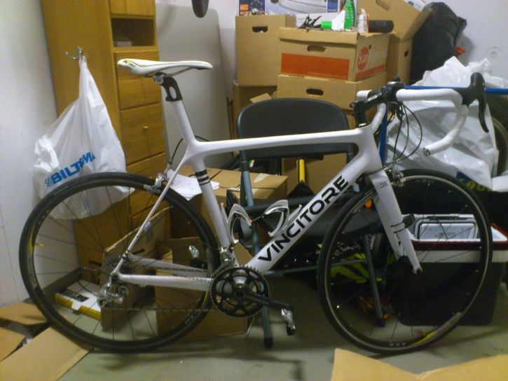

En tidig (kass) bild av mitt bygge, En Fm015 isp, inhandlad här på Happy K&S.
Har byggt den med en Centaurgrupp och lite annat smått å gott.
Är mycket nöjd med hojen, har hunnit avverka cirka 30 mil.
Trots allt min första räser så jag har iofs inte så mycket att jämföra med :-)
Återkommer med bättre bild på den färdiga skapelsen.

MEL F.AT: Jag tycker du har lyckats väldigt bra, så pass bra att jag blir sugen att försöka själv.
Tog du bort klarlacken ända ner till kolfibern, eller ruggade du bara ytan? Vilket papper använde du till det?
Precis som du vill jag ha dekaler på delar som är olackade/kolfiber-rena. Har du tagit bort klarlacken även på de områden där du satt dekaler?

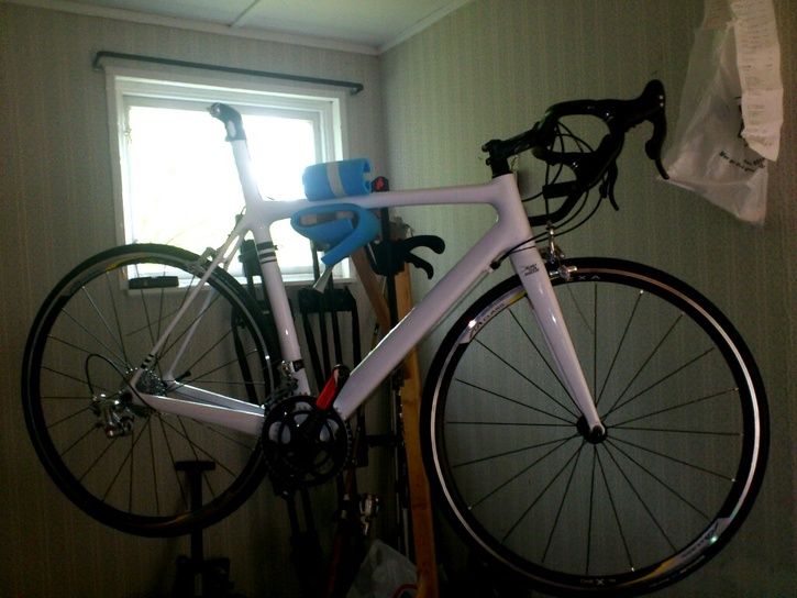

Ytterligare en kass bild, men denna gång på färdigskruvad och utprovad Kines. Får väl försöka hitta en "finare" fotomiljö till nästa bild.

Olisen: Jag har en exakt samma rammodell som du. Hur är den att köra på?
Var det några problem att få dit sadelfästet, trots att du har lackat "tornet" hela vägen upp?
Den känns kvick och ganska aggressiv i geometrin, men jag har tyvärr inte så mycket att jämföra med. Då min racer erfarenhet är lätt begränsad. Men jag är mycket nöjd med ramen.
Inga problem att få på sadelfästet, sitter dock väldigt tight, men det ser jag enbart som en fördel.

Olisen:
Jag antar att du också har lackat det vita ovanpå klarlacken? Får man fråga vilken typ av färg du har använt i så fall? Jag har frågat Jenny på Hongfu om deras klarlack är vatten- eller lösningsbaserad, men hon verkar inte riktigt fatta vad det frågan om. Några raka svar kommer det i alla fall inte :)
