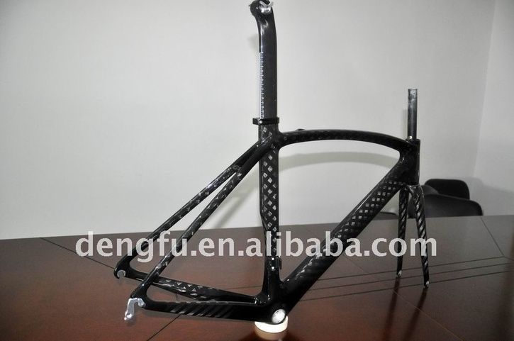

Nu har det tyvärr dykt upp på Ebay det man länge befarat. Någon säljer en Chinarello men försöker ge sken av att det är äkta vara. Han försvarar sig med att köpare borde förstå att den inte är äkta i och med att han accepterar ett så lågt bud. Vad säger man om detta mer än att man blir mörkrädd.
http://www.ebay.com/itm/260878429474?ssPageName=STRK:MESOX:IT&_trksid=p3984.m1559.l2649
Min flickvän och jag har varsin Chinarello och vi trivs väldigt bra med dom. Skulle dock aldrig komma på tanken att om vi mot förmodan skulle sälja dom annonsera om något annat än vad det är, en trevlig och prisvärd cykel i Kinaplast.

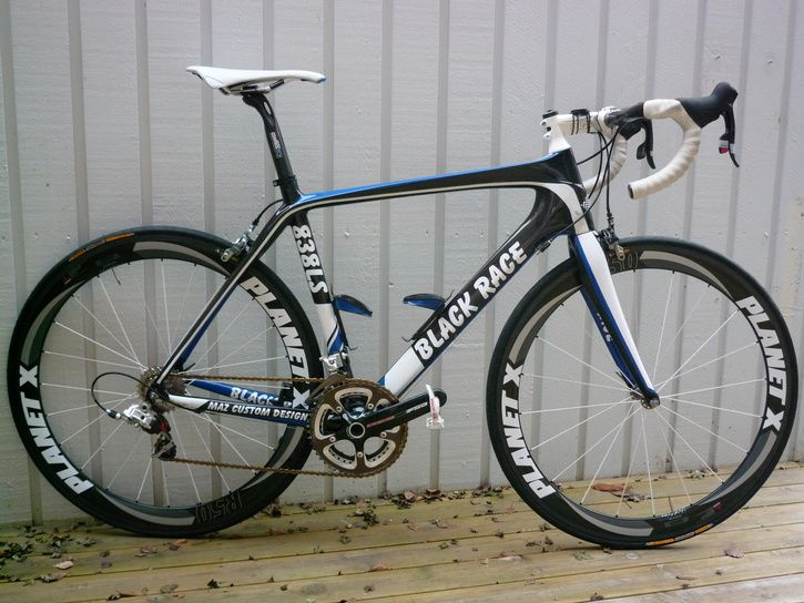

]Någon bad om bilder. Här kommer bilder på min hoj byggd på en FR-116 19tum. Total byggkostnad 10600:- med RockShox SID, X9-komponenter, Mavic CrossRide, RaceFace Evolve stam/styre/stolpe och Formula RX bromsar. Kommer byta däck och sadel omgående och skaffa bättre hjul på sikt. Samtliga komponentera kommer från en Radon-hoj köpt på rea. Radon-ramen såldes för 1000:-.

Köpte du en sådan som det är på bilden? Med samma kolfiber etc?

Nej, det blir en ram med 3k yta är inte så förtjust i 12k. Ville hälst ha UD med tyvärr finns inte det alternativet.
Visa era fulkineser i carbon
12K är stora rutor med 12000 trådar i samma riktning 3K är mindre rutor med 3000 trådar i samma riktning. I UD där ligger trådarna huller om buller så att säga och ger en matt svart yta som oftast lackas med klarlack. Ytan har inget med ramens egenskaper att göra utan det är bara hur trådarna ligger i det översta lagret.

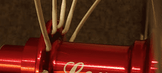

Uppdaterade min lille Ching Chong med ett par hembyggda hjul: Kinesfälgar alla Planet X, ekrar vita CN MAC 424 från CNC och nav i grå metall från Bike Hub Store. De vita ekrarna är snygga men väldigt ömtåliga mot skrap från vassa ekerhål. Icke drivsidans ekerhåll var vassa och ej avfasade. Lite bökigt att komma åt. Det kanske hade funkat med en Dremmel.

Det blev riktigt bra. Har aldrig sett en snyggare Kines här.

    15.3 KB · Besök: 69
Globalistic skrev:
> Bjuder på en sneakpeak..
hmm ser ju ut som en Venge i så fall vill jag också ha en :-)
