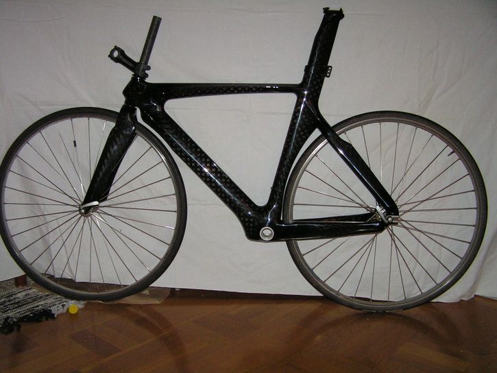

roadrunnern skrev:
> Är påväg att beställa en ram för mitt
> vinterprojekt. Är dock osäker på storlek. Den
> jag kollat på är FM015-spl: ,
> 380usd+shipping 85usd.
> Är dock osäker på storlek, 55 eller 58??
> 55:
> 58:
> Är 185cm, Benlängd(inseam):84cm.
> Vilken tror ni kommer passa bäst, 55 eller 58?
ser ju skit snygg ut! kan inte hjälpa med storleken.
var beställer du den ifrån?
matte.

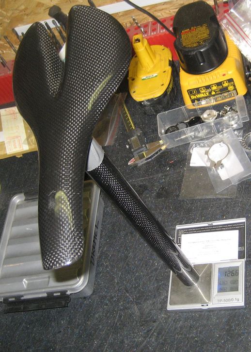

50% av sadelkombon är ebay, men båda är från Kina/ asien.
Visst är det tilltalande?, men iofs är sadeln bara tejpad nu, när jag får tid över så skall jag kladda på med kolfiber.
    88.2 KB · Besök: 256

Bang, jag har lite storleksfunderingar.
Geometrin är reltivt lik Canyons cyklar. Jag är 175 och gillar små ramar. Enligt canyon skall jag ha en 52cm, som har effektiv top-rör på 53,2cm.
Storlek 53 av denna ramen har effektiv top-rör på 52,9 (lika som canyons storlek 50). Vågar man ändå satsa på en 51:a och en J*vla lång styrstam eller vad tror du? Känns som storlek 53 på denna ramen är rätt.
> Kina/ asien.
Är det till mtb? den ser farligt vass ut i framkant.
/Jerka

Tack för all hjälp. Tror det blir en HF015, utan spl.
Tror jag tar en storlek 55, eller skall jag köra på 58? (geometri skiss tidigare i tråden)
(längd185, inseam 84cm)
> spl.
Har du bestämt från vilket av ställena du ska köpa? Blev det billigare utan spl förresten?
Antar att en 55a skulle passa mig å mina 180/84 cm rätt bra enligt Wrench Science.
WS Recommended Sizes
Frame Size center-to-center: 55 cm
Frame Size center-to-top: 57 cm
Overall Reach: 66.50 cm
Saddle Height: 75.06 cm
Handlebar Width: 42 cm

Jo jag har använt samma sadel till min MTB som jag kört i endurospår i skogen, jag är oskadd än så länge.
> spl.
Med 55:an kommer du antagligen att behöva 140mm styrstam. Vilket är i längsta laget. Jag skulle välja 58:an då jag tror att styret kommer tillräckligt lågt med en större vinkel på styrstammen.

Men den är ganska vass va?
Man vill inte bli liggandes ute i bushen med en artärblödning i låret, det kan sluta ganska illa.
/Jerka

Här är mitt senaste projekt. Jag fick ramen idag. Beställde den för 6 dagar sedan. Det kan man snacka om snabb leverans.
Jag väntar på flera paket innan jag kan börja bygget. Jag klarade mig med endast 313 kr i tull och moms.
Ja jag vet att styrstammen sitter upp och ned.
    115.2 KB · Besök: 257
Visa era fulkineser i carbon
Bang skrev:
> Najs. Ska det bli en TT?
> Förresten, styrstammen sitter upp och ned ;)
När den blir klar så skall det bli en tempohoj, och då kan jag nog inte skylla på cykeln något mer :-)
ee skrev:
> Du ska väll inte köra med dom där hjulen?! Den
> där ramen kräver minst 80mm högprofilshjul (-;
Du kan vara lugn, det är bara mina träningshjul som sitter på. Det blir lite värre hjul när den är klar.
