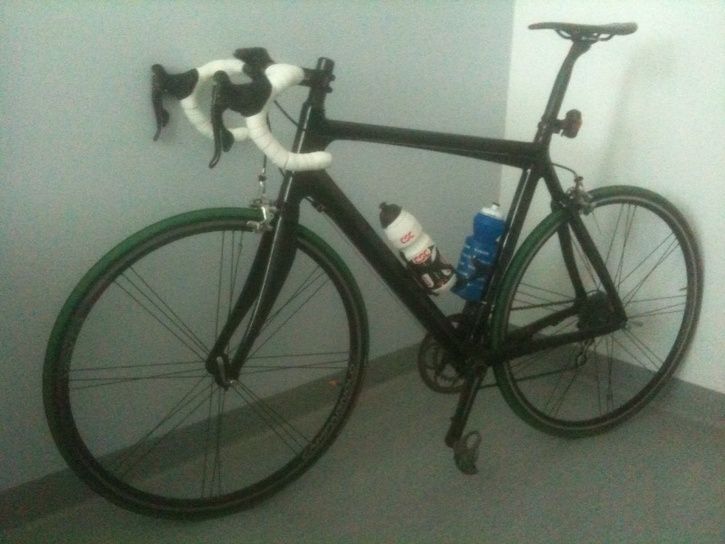

Kanske inte bästa bilden, visar ju fel sida, men nu är den ihopplockad och invigd med drygt 10 mil omvägspendling.
Carbonram 58 + stolpe, sadel, klämma + gaffel + styre från bicycle 999.
Första bästa styrstam 130mm, prolite. Chorus 10 hel grupp. Mina gamla hjul campa vento med vittoria pave 24mm clinch.
Vikt 8.4 men då väger hjul+däck+kasett+koppling in på hela 3.4. Har beställt soul 2.0 och får se vad jag hamnar på med ett hjulset på 1.300.
Sadeln är skön i formen men hård. Vänjer mig nog eller tjockare byxa. Känns stabil och snabb jämfört med stålräcern.
Återkommer med nya bilder när rätt hjul och ev byte till snygga höljen. Ska känna lite på styrhöjden innan kapning.

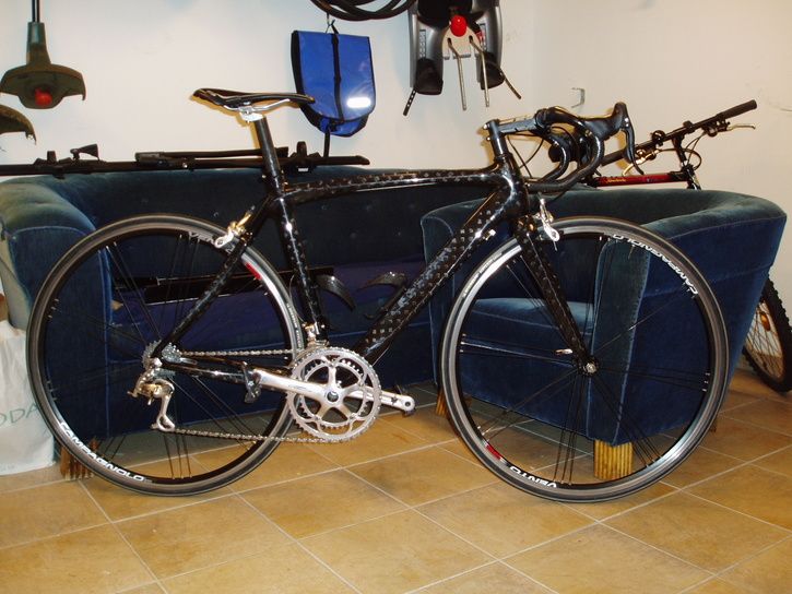

Snart klar:
P1010033.JPG ht=544
Bakväxeldragning, växeljustering och styrlinda. Sen ut och köra, justera,köra o.s.v.
Premiärtur planerad till måndag, är på väg ut ur en rejäl förkylning så det finns lite cykelabstinens att stilla nu.
Ingen aning om vad den väger, ska väga då helt klart men en uppskattning är ca. 8 komma nånting, antagligen upp mot komma 5.... Ramen vägde 1050, gaffeln 390 och styret 220.
Vet inte om det är bra eller dåligt. Jag bara cyklar och är glad, jag ; )

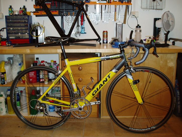

Flyttade över grejerna från min gamla trotjänare, Giant TCR från 2000.
P10100011.JPG ht=544
Utrustad med Campas snikgrupp Mirage, 9 delad med trippel fram från 2000 alltså, uppgraderad med Centaur vevparti förra året. Robusta grejer. Bara på bakväxel och framväxel kan jag helt klart spara 2-3 hekto på. Sen var sadelstolpen som följde med, en riktig kluns på 330 gram... Där går det att lätta minst ett hekto.
Reglagen är ju någon snik-komposit (plast alltså...) men är faktiskt riktigt lätta och så länge dom funkar så byter jag inte till några häftiga carbon-reglage och 10- eller 11-delat. Problemet är att dom har funkat rent imponerande bra under alla 10 år jag haft hojen, aldrig svikit mig en enda växling - så dom får jag väl dras med ett par år till. Vento-hjulen är ju relativt låg vikt för vad man betalat för dom, och för mina behov är dom fullt tillräckliga. Dom byter jag först när jag kör sönder dom.
Så, ner mot åtta är väl målet, sen är jag nöjd. Om det är realistiskt, annars får det vara. Inte så jädra noga egentligen, man kan lättare ta ett kilo på sig själv : )
Den numera slaktade gamle trofast...lite vemodigt nästan, den har ju gått åtta Vätternrundor.
P1010038.JPG ht=544
Varför jag köpte en kokos-ram? Tja, säg det. Sparade väl några hekto mot det gamle alu-spettet, men framför allt är det väl att jag vill prova en ram som inte är så tokstyv som TCR:en är, pröva annat helt enkelt. Efter 10 år behöver man variera sig : )
Just ja, sen ska den väl dekaltrimmas lite smakfullt. Eller inte. Jag får se.

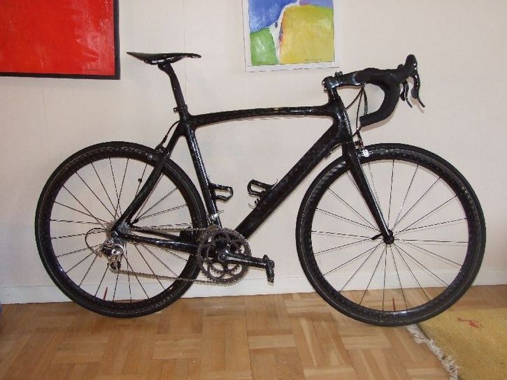

Blev klar för några veckor sedan, bara totalt anonymt kolsvart.
Det mesta är fulkinesiskt: ram, gaffel, styrlager, sadelstolpe och klämma (klämman hemskt tung!) sadel, flaskställ, styrstam, styre och fälgar.
Resten är:
Campa chorus framväxel, bakväxel, kassett och växelreglage, kedjan är record 11S.
Bromsar: Planet-X CNC bromsar (fick ett par schysta snabblås på köpet)
Pedaler: Time Iclic carbon
Styrlinda: Deda
Nav: Soulbike prodigy
Ekrar: DT aero lite
Lyxade dessutom till det med Vittoria Evo CX
Väger med flaskor, pumpade däck, garmin 705 och en leyzyne-pump i alu under 7 kg
Utan ovanstående med med fäste för pump, dator och kadens/fartgivare och magnet till denna 6,55 kg enligt min kjell&co fiskevåg så den kvalificerar sig för "den andra" tråden full med fincyklar, haha. Ramstorlek 56.

Grym cykel.
Självklart så har du provkört. Jag är väldigt nyfiken på hjulbygget.
Har själv sneglat på fälgen men inte bestämt mig.
Ge en kort review.
//B
Visa era fulkineser i carbon
Har tyvär dåligt med referenser för någon bra redogörelse. Senaste skapligt moderna racer jag cyklat på är en aluminium-bianchi av snikmodell (via nirone med alugaffel) och det var några år sen nu. Efter det har jag harvat runt på en föga inspirerande om än jättevacker Champion stålhäst (campa nuovo record helt igenom) från sent 70-tal. Är dock jättenöjd med ebayraketen så här långt och hoppas den ska ge mig något av en nytändning med träningen. Skulle jag bygga en igen så bidde det något med 3K-väv eller unidirectional istället, kanske en FM015-ram bara för den möjligen är några gram lättare och också lite modernare snitt. Kuota kredon som den här kopierar av är väl 3-4 år nu. Hjulen funkar fin-fint så här långt, var även ganska lättbyggda då dom inte hade någon "bula" som även nya alufälgar ofta har vid skarven. Med de naven jag använde funkade 270mm ekrar runtom (38mm fulkinesisk tubfälg)
Enda uppdateringarna jag funderar på är sadelstolpklämma (hemskt tung grejj på 25 gram på den nu) samt en kortare styrstam (110mm nu till 100mm eller möjligen 90mm). Känner mig lite utsträckt, det skulle dessutom ge mig utrymme att korta styrröret lite till ( 0,41g/mm inkl distanser!)
Jo, jag har redan nylonskruvar i flaskställen, modellhobbyaffärer har bra sortiment av sådana

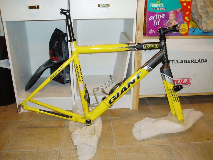

Giant-ramen högre upp i tråden har ju 1000 gånger mer charm än kolfiber i svart. Visst är kolfiber lättare, men inte vackrare. Bygg något snyggt av Giant-Once-Ramen också. :)
Ja, antingen blir den kvar som singlespeed till mig - eller att jag bygger en budgetracer åt kompisen med ngn Tiagra-grupp och snikhjul från Düsklandt. Just nu får den hänga och vila på väggen, men knappast för gott, den ska ut på vägarna igen vare sig den vill eller inte : )

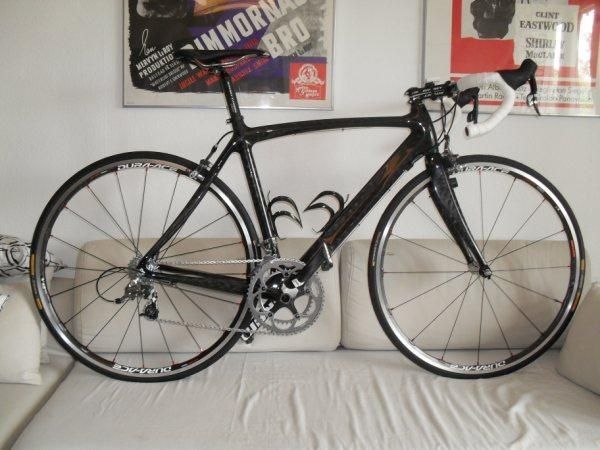

Crazy Chester skrev:
> Kolla, en till. Sram Force, Dura-Acehjul och
> ritcheystam, -styre och -stolpe.
Snygg, är det en reflektion på underröret som är bronsfärgat eller ska det vara där?
