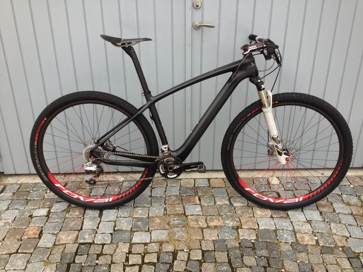

Snyggt och stilrent S-works! Jag är i startgroparna själv för att bygga en 056a. Väntar in att kineserna ska börja jobba igen efter semestern bara. Vad har du för spec och vikt på din? Nåt speciellt att tänka på vid bygget? Svårigheter?
Visa era fulkineser i carbon
Jag har byggt med Sram XX komponenter rakt genom, förutom vevpartiet på bilden men det kommer bytas till XX i veckan. Hjulen på bilden ska oxå bytas till något lite enklare, har sålt Roval hjulen på bild så just nu saknar jag hjul. Har inte koll på vikten än, kommer i veckan men under 9 kg känns realistiskt.
Kan inte känna några svårigheter alls, bara bygga ihop!

S-works skrev:
> bygga ihop!
Tjusigt bygge!
