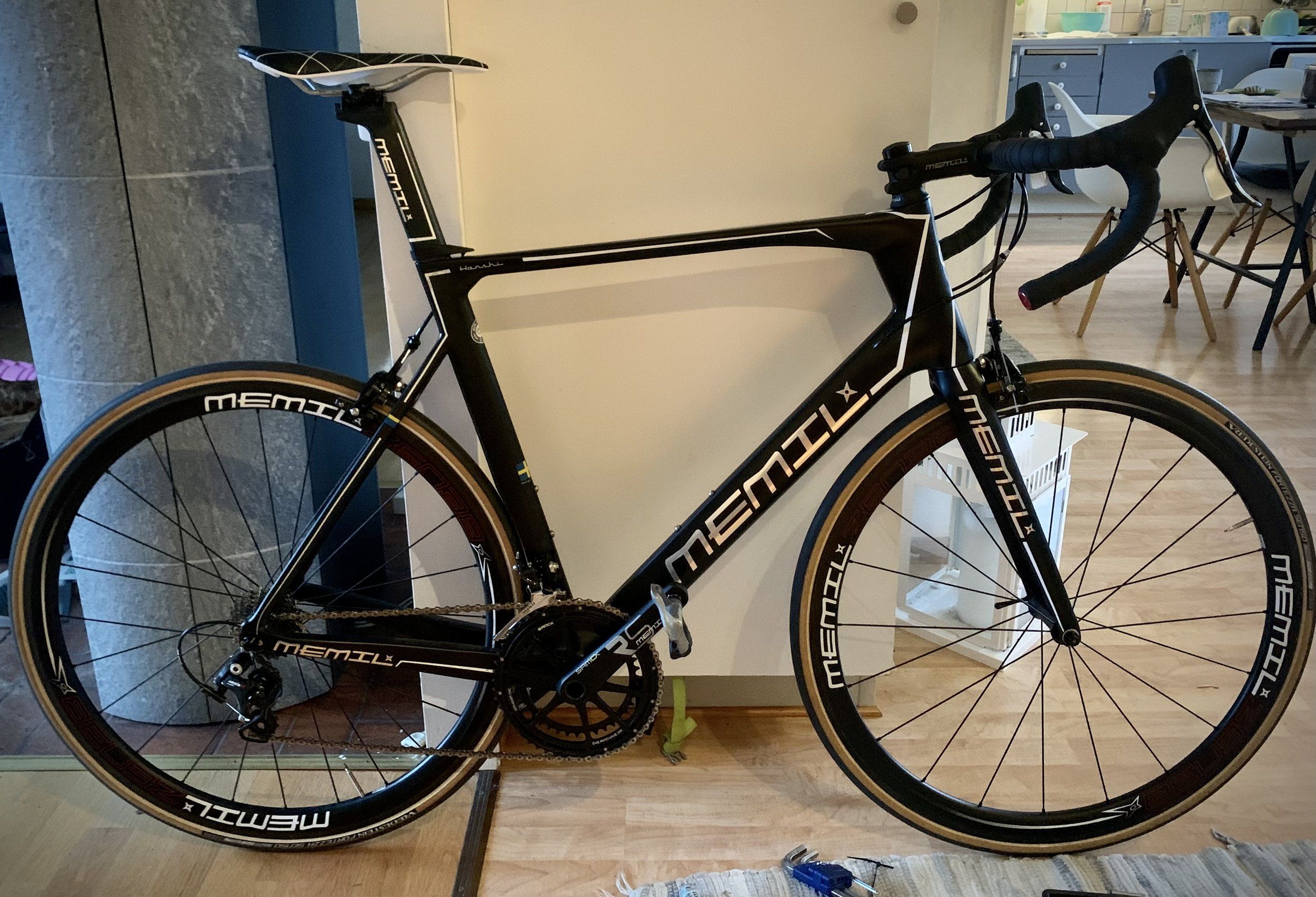

Hur var det, räknas memil som fulkines eller fulsvensk? Känns i alla fall som den gått ett varv till i kvalitetskontrollen jämfört med mina tidigare obrandade fulkineser:)

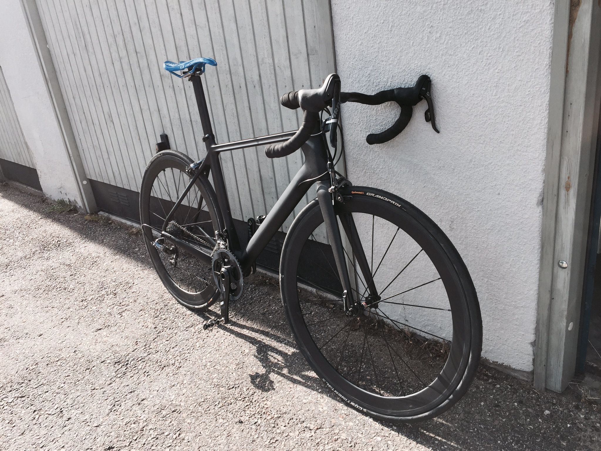

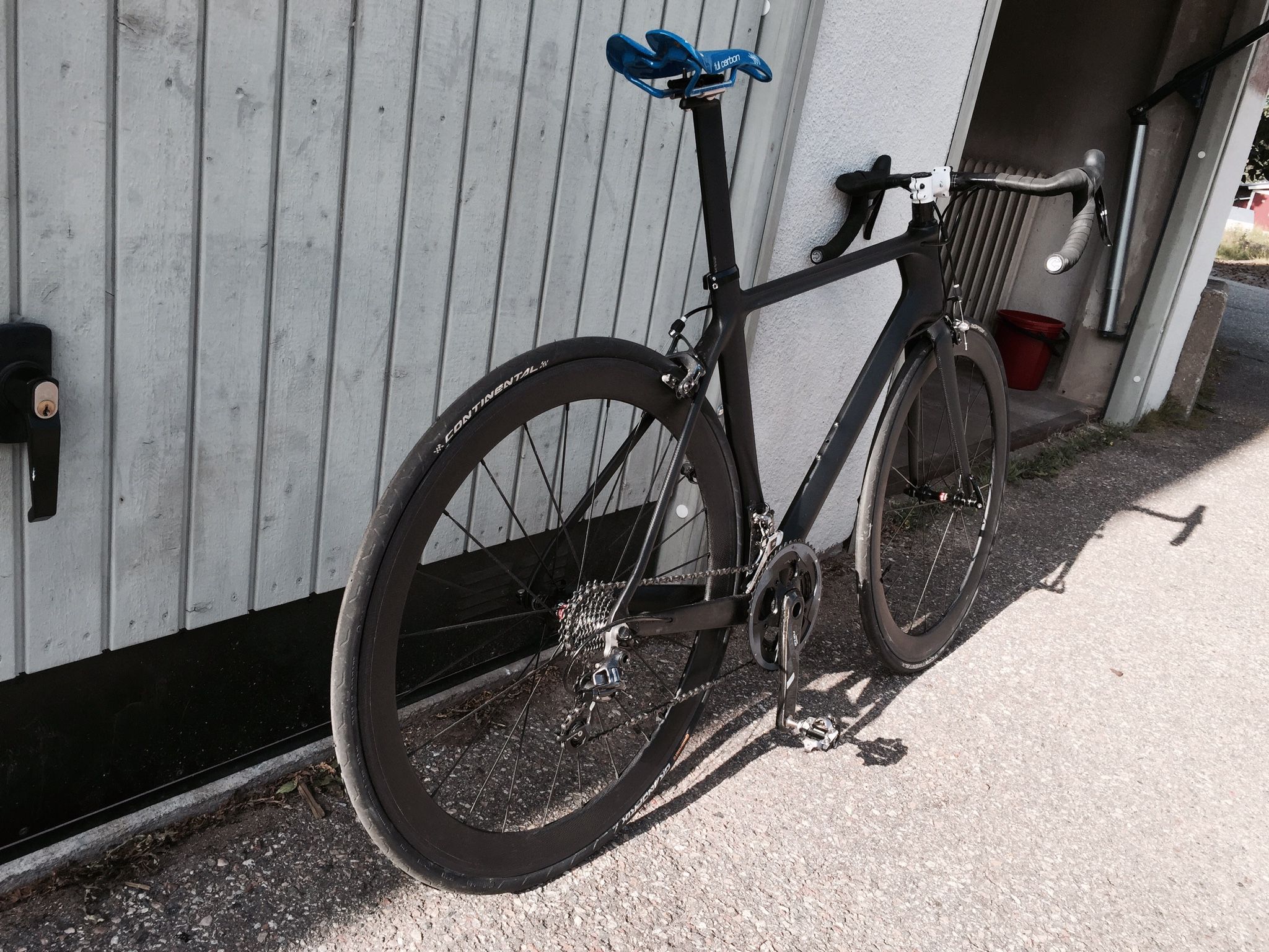

Mitt bygge med (troligtvis) Kinesisk/TW ram (köpte ramen begagnad, vet ej vad tillverkaren heter eller var den kommer från, hjälp uppskattas att spåra den, )
Med Campa Centaur. Funkar bra trots mina 102kg!

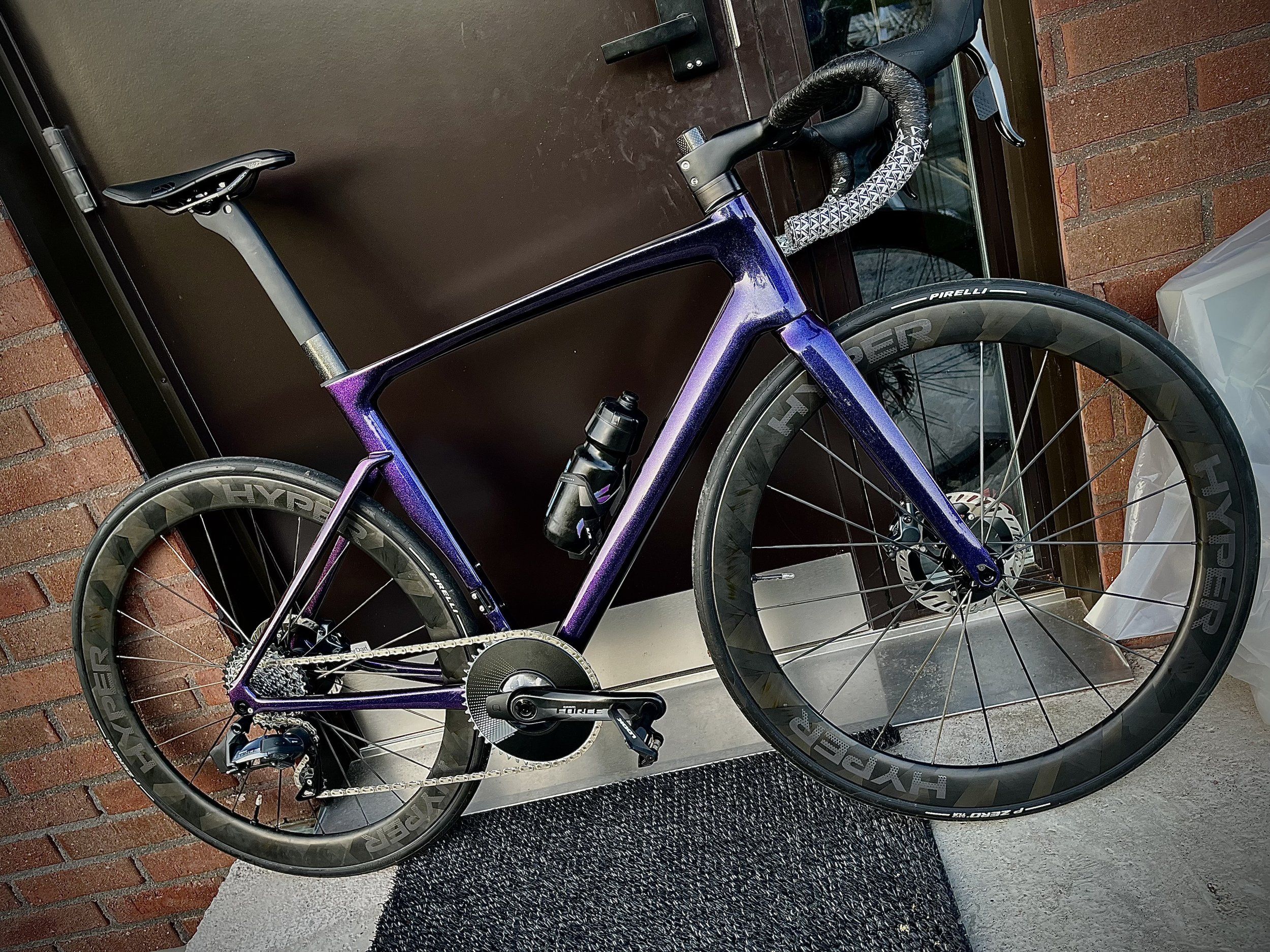

Den där månaden blev lång, visade sig vara en utmaning att få tag på växelgrupp plus en del iväg på tjänsteresa utomlands men sista delarna är på väg så jag hoppas på att ha en ihopbyggd hoj i slutet av nästa vecka. Får lägga upp bild då. Dock blir det nog svårt att jämföra hur själva ramen står sig då varenda del utom vevlager kommer skilja sig mot Vengen :) Vengen hade Red rakt igenom och Rovals värstinghjul osv, här blir det mest Force-delar, singelklinga fram, lättare och kanske lite mer flexiga hjul med lite lägre profil (50mm mot 64 på Vengen) och kolfiberekrar, smalare styre… dessutom mindre storlek på ram så mer kompakt position med mer drop osv. Så det kommer skilja sig en hel del på känslan av hela paketet gissar jag, men svårt att bena ut vad ramen i sig bidrar med :) Frågan är väl om jag gillar ”paketet” eller inte :) Vengen är dessutom den sjukaste cykel jag provat, man känner riktigt hur den skär igenom luften även vid högre hastigheter, uppplevde att man verkligen kände aerodynamiken i form av minskat luftmotstånd i högre hastigheter på den (och även vid sidvind), så det ska bli intressant att jämföra!

Jag förstår verkligen och du får lägga upp flera bilder!

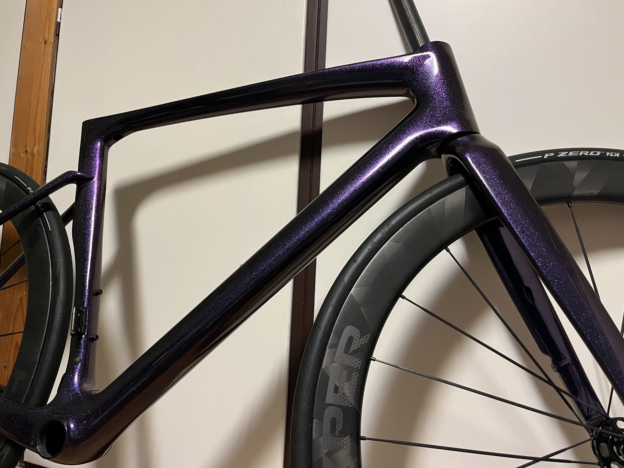

Ytterligare kommentar/reflektion angånde Velobuild 168 nu när jag ändå påbörjat bygget.
Provdrog interna bromsslangar igår "baklänges" (bromsslang kapad vid växel/bromsreglage), och upplevde ramen väl genomtänkt och väldigt enkel att få igenom slangar med inbyggda kanaler överallt där det behövs för smidig genomförning. Tom medföljande styret var mycket smidigare att trä slangen igenom baklänges än på S-works aerofly II-styret jag hade tidigare. Tog totalt 5 min att få dit bromsar och bromsslangar genom ram/gaffel och upp igenom styrlager med distanser som är delbara "på mitten" (precis som på nyare high-end cyklar) så att man lätt kan ändra hur många spacers man har under styret utan att behöva dra om bromsslangar osv. Smidigt!
Visa era fulkineser i carbon

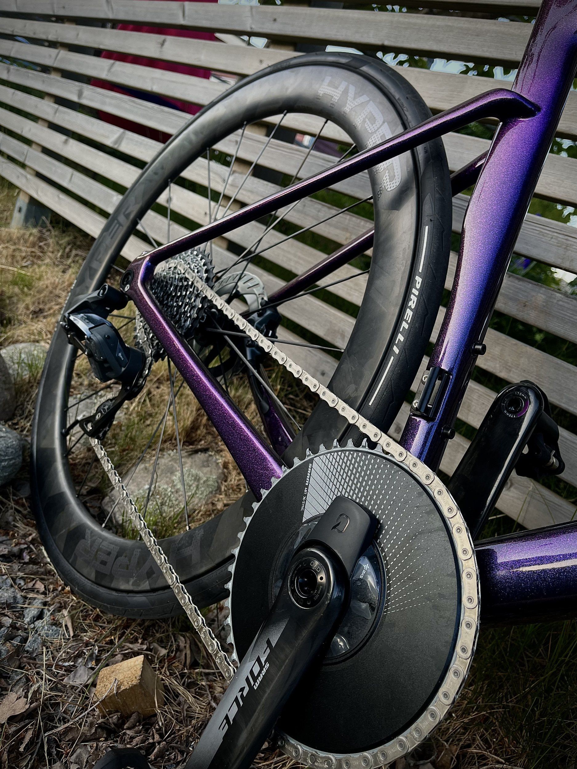

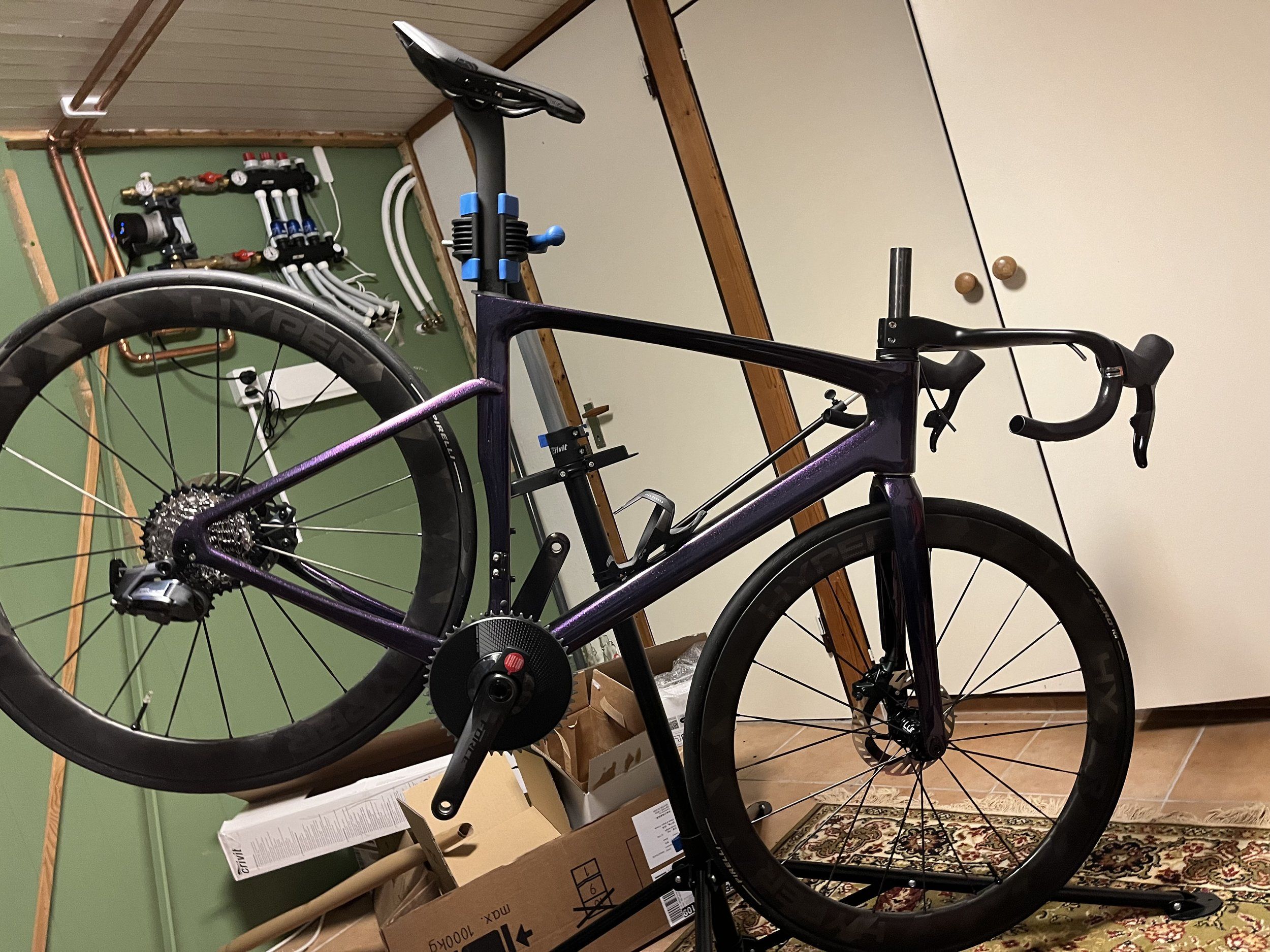

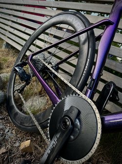

Update från min Kina-raket: montering pågår men glömde ju givetvis att köpa ljuddämpande "korv" för interna bromsslangarna för att undvika skrammel vilket är lite av en blocker då varken vevlager eller styrhus kan monteras. Hände dit vevparti för att se hur det ser ut, och det kommer bli bra det här. Ska jaga korv på lunchen nu, så förhoppningsvis fortsätter bygget ikväll, målet blir att kunna ge en ride-report efter långhelgen.
Tänkte köra vax på drivlinan på denna hojen istället för olja, bästa tips för att få bort fabriksgeggan från kedjan om man inte har tillgång till ultraljudstvätt?
är du i Sthlm kan du hämta korv hos mig, har massa.
Använd ren bensin, finns på färgaffär. :)

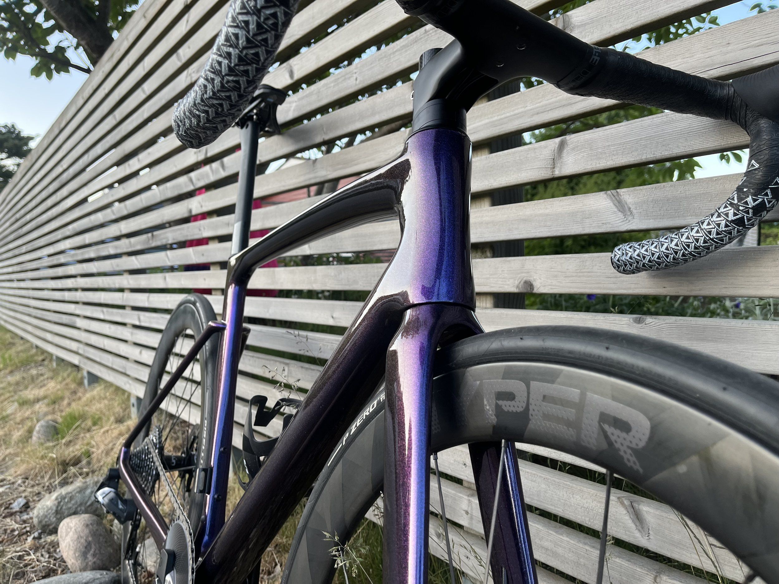

Äntligen hittade jag några minuter för att kapa styrröret och lufta bromsarna. Hanns t.o.m. med en liten rull runt kvarteret och jag blev inte besviken. Det här kommer bli mycket, mycket bra.. Kände inte av prisskillnaden på typ 130 000kr mot Vengen på den lilla stunden kan jag ju säga. Precis lika styv och rapp känsla som jag hoppats på, och storleken är helt perfekt. Lite dekaler och styrlinda på det så ska det rullas!

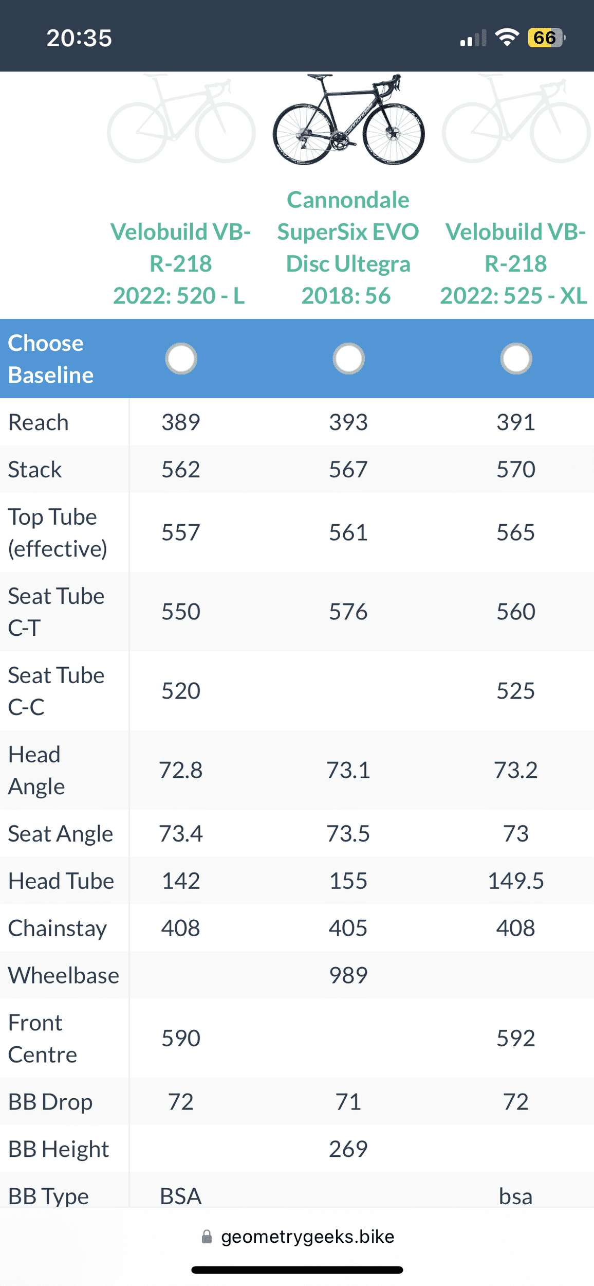

Blev riktigt sugen på en 218 el kanske en 168. Har en supersix highmod 2018 nu, kommer man ångra viktstraffet om man går på en 218. Nån som hört nått positiv/negativt om dem? När ni valde storlek, hur gjorde ni?
Är alldeles för oinsatt för å kolla på en geotabell å förstå vad som passar en som är 179cm.
Å när ja lix frågar, deras hjul är de hiss eller diss. Sugen på 60mm aero om de blir en 218.
Jag hade planen att köpa deras hjul också, men så dök ett par Hyper Lün upp här på happy..
Angående storlek, kolla din nuvarande i din storlek på https://geometrygeeks.bike/bike/cannondale-supersix-evo-disc-ultegra-2018/ och så kollar du vilken storlek av Velobuild som har samma/närmast stack och reach. I mitt fall var det lätt då 168:an har exakt samma geo som Specialized SL7 som i sin tur är nästan på mm samma som Venge:n jag hade innan.

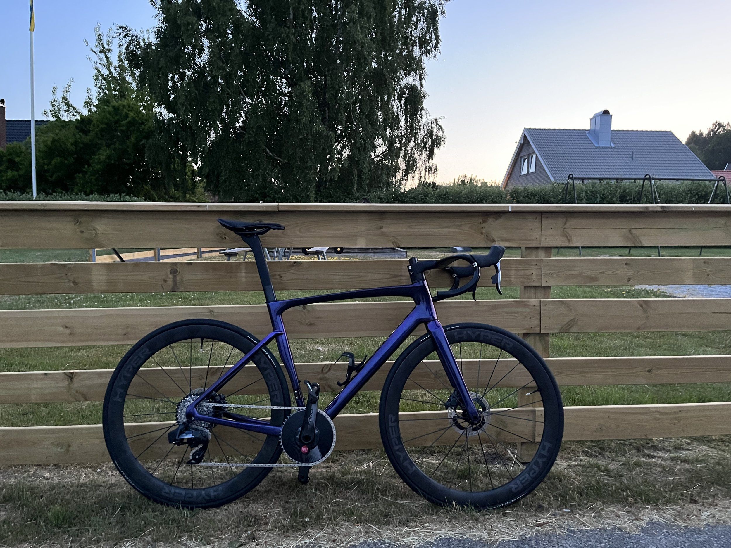

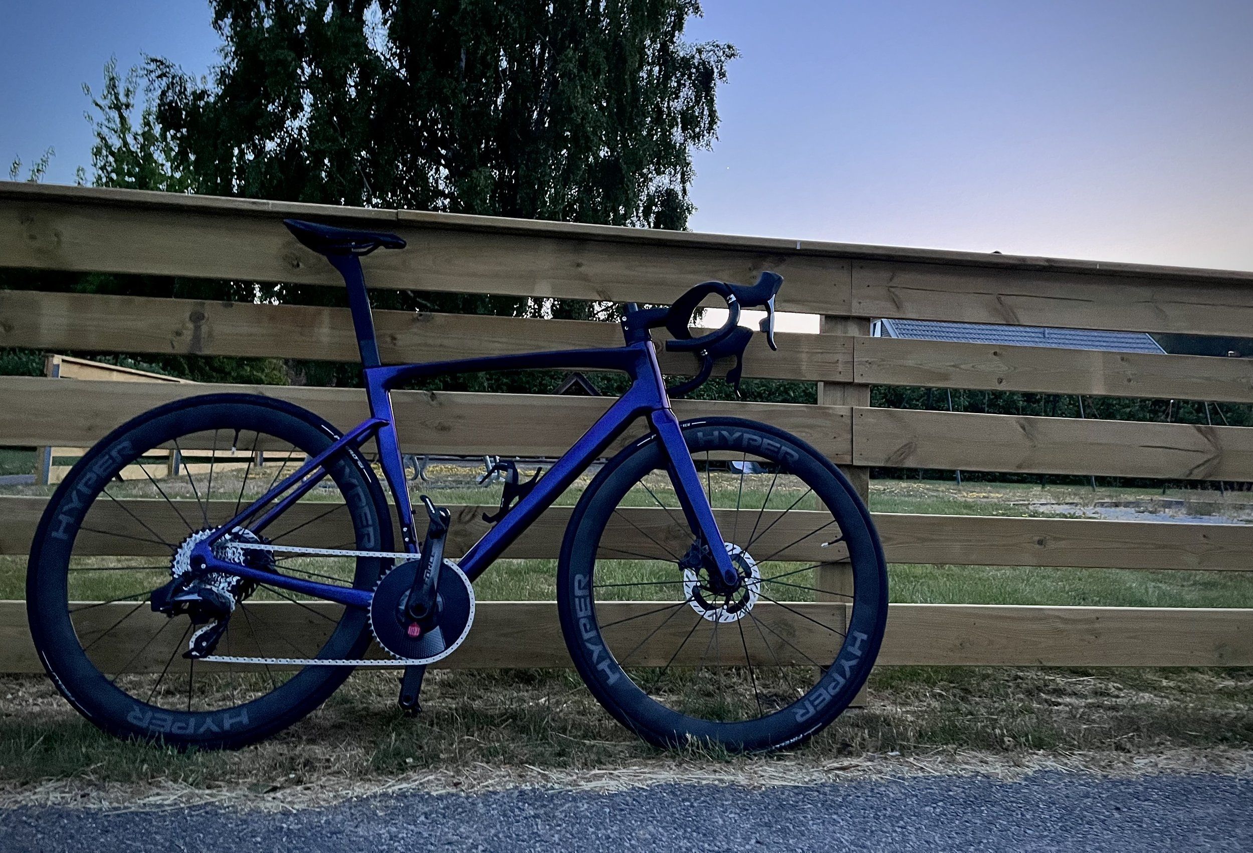

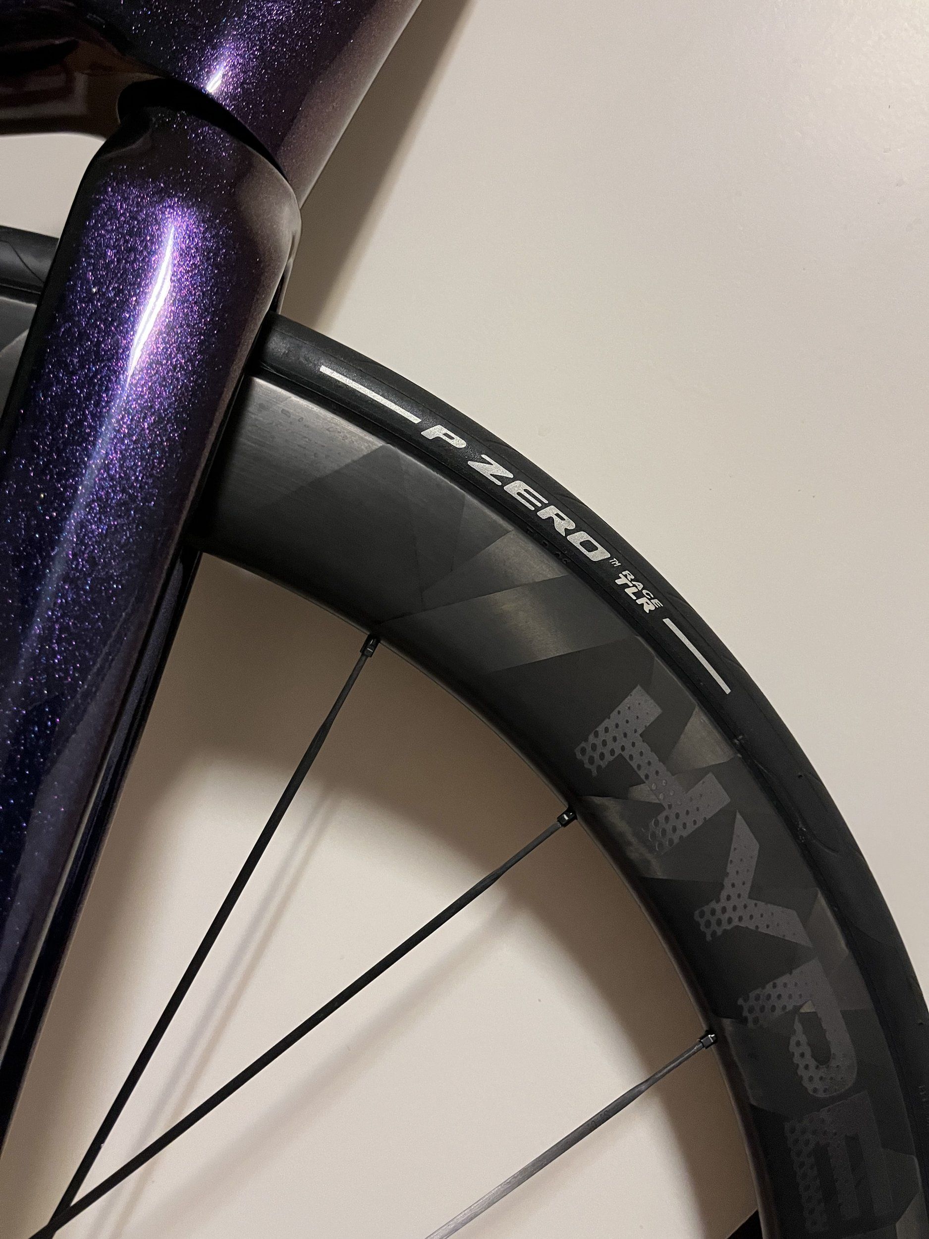

Några till bilder efter första turen igår. Ska testa lite olika stack på styret, därav lite långt styrrör just nu. Är iaf grymt nöjd efter första riktiga turen. Rapp och styv, inget kännbart flex alls. Lite mer nervös styrning än Venge:n, men den var en storlek större och typ 2cm längre så det beror snarare på det då alla vinklar annars är samma. Rappheten kan nog mycket tillskrivas hjulen som är väldigt lätta och fina, typ 200g mindre roterande massa än mina förra. Var nästan vindstilla igår, men jag fick ändå känslan att de trots allt inte kommer vara riktigt lika bra i sidvind som de Roval CLX64 jag hade innan. Trots högre profil (64 mot Hypers 50mm) men med en bredare mer rundad profil så var de riktigt grymma i taskiga vindförhållanden, gissar att dessa inte kommer vara riktigt lika bra i det hänseendet men det har jag igen i lägre vikt uppför osv. Roval-hjulen är de absolut bästa jag testat, men kostar också 3-4 gånger mer.

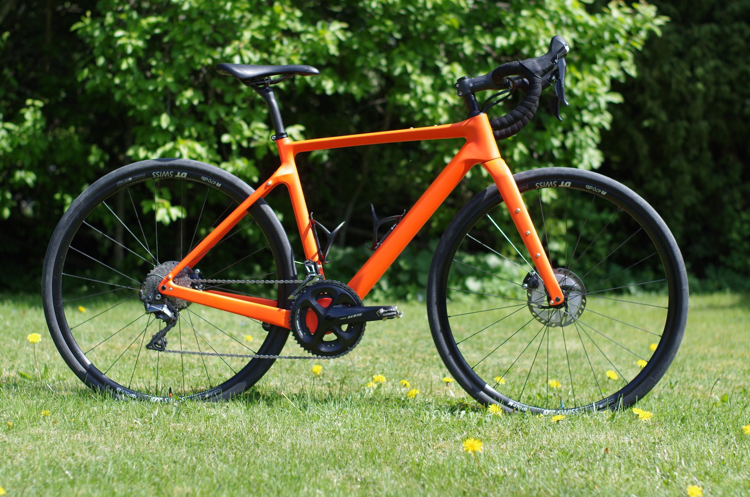

Min kinesiska kolfiber-gravel.
BXT 135 Gravel-ram (geometri som Scott Addict Gravel) i storlek 52 med kinesiskt kolfiber i både styre, stam och sadelstolpe. Hjulen är begagnade från en Specialized Roubaix, sadeln är Biltemas MTB sadel och resten är en blandning av nya och begagnade Shimano delar från 105 och Ultegra grupperna.
Överlag smärtfritt bygge, någon gånga behövde rensas lite och några vassa grader filas ner, annars var det ganska rättfram montering. Vajrar och slangar pillades in i ramen nerifrån på några få minuter, dock är det rätt tråkigt med vajerdragning genom styrlagret när man justerar körställningen. GRX eller motsvarande grupp hade troligen passat bättre dock, nu behövdes en liten (1,2mm eller något liknande) spacer på höger sida för att få allt att lira med vevparti och framväxel.
Långt ifrån samma komfort som min gamla Bianchi från 70-talet, dock betydligt snabbare och mer lättcyklad!
Var det värt besväret att bygga själv? Nja, hademan haft is i magen är det alltid billigare att köpa färdig begagnade hoj...

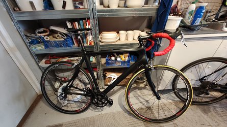

@snowsucker känns väl som att en Large blir bra. Har en 56 cannondale nu som ja tror känns bra. Kollar ja sizechart på den så är ja ju i det nedre spannet för 56 men fortfarande 56 å inte 54.
Annan fråga, bygga med rim-break 2023 för att hålla ned kostnader (å man inte saknat disc) är det hål i huvet å självklart värt att gå upp 5+ i budget eller lan man tänka att eftersom de inte är en Pinarello F12 kan man lika gärna köra rim-break?
