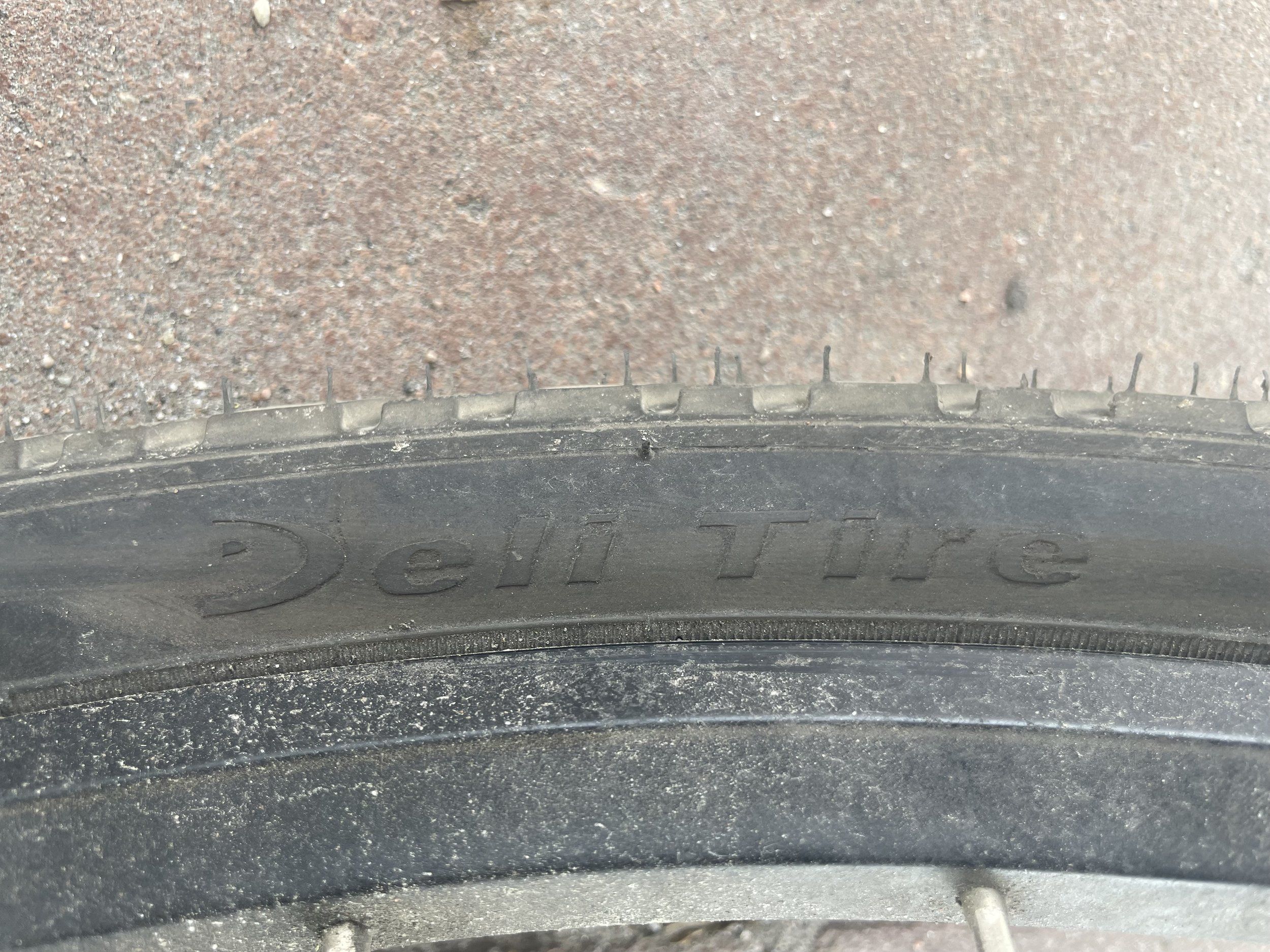

Hej igen! Jag undrar vad för däck jag ska byta till från dom som sitter. Dom som sitter heter typ deli tire. Men dom känns inte så bra om jag ska va ärlig. Jag cyklar främst asfalt men även stigar sä nåt som klarar båda bra vore skönt det får inte kosta för mycket heller. Såg att bikster har rea nu. Men jag kan inget om vad jag behöver köpa för att det ska bli bra.
Mvh
WTB Riddler 700 x 37 funkar fint på den i vårt hushåll. Schwalbe G-one eller Panaracer GravelKing blir säkert bra med.

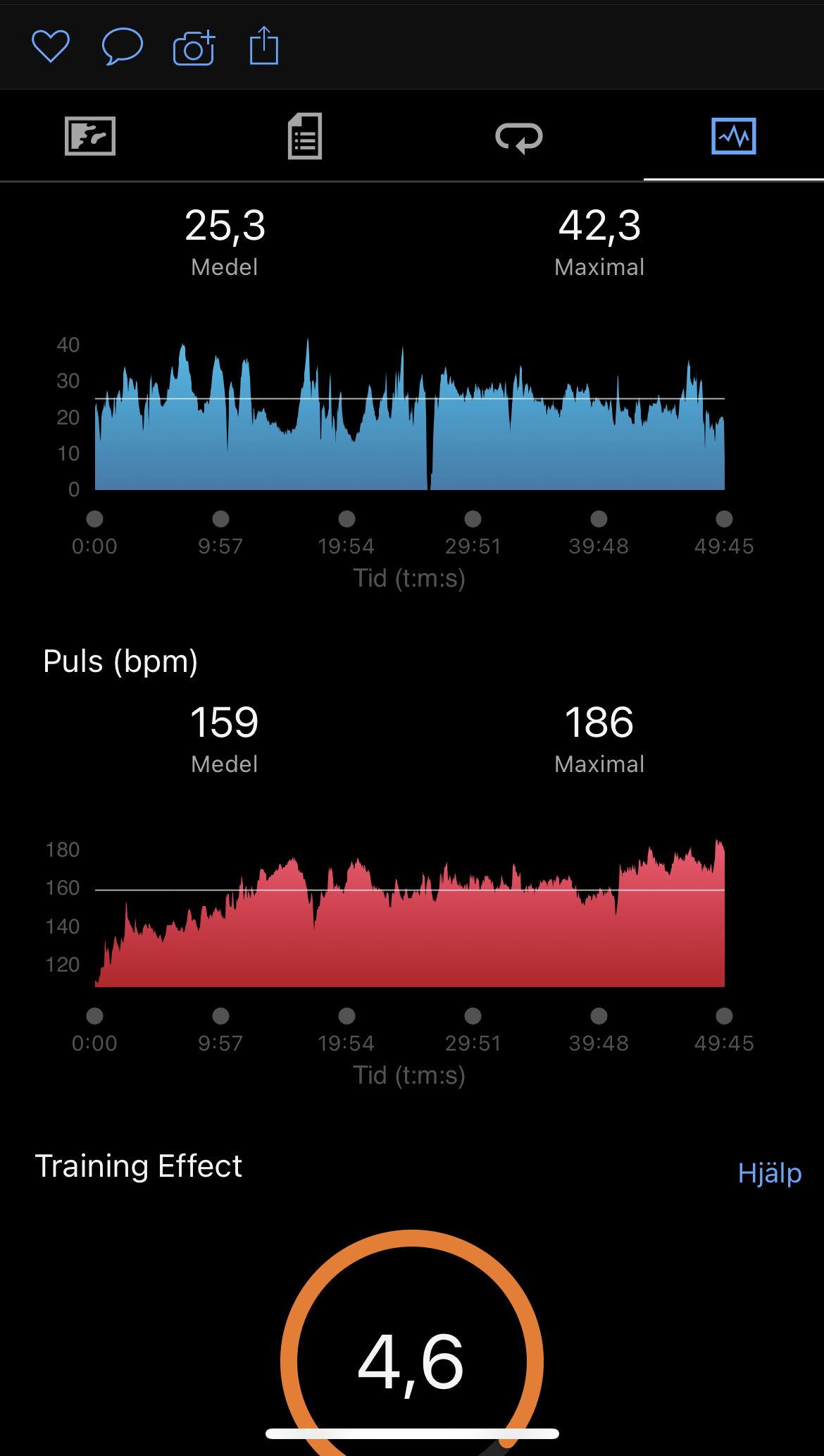

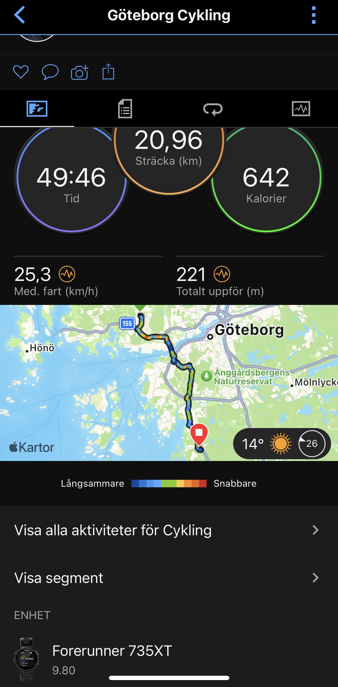

Nu när jag har cyklat på den ett tag, framförallt till och från jobb, (21km enkel väg) så känner jag att det hade varit kul att prova och sätta på smalare däck. Jag har inte modifierat cykeln något utan allt är original.
Finns det någon som kan tipsa om smalare däck? Hur smala kan man sätta på? Anledningen är att jag helt enkelt vill kunna få mer fart än vad jag får idag.
Sträckan som jag cyklar består främst av ren och fin asfalterad cykelväg. Något spårvagnsspår och markarbete stöter man ibland på också.
Jag bifogar en bild från Garmin som är något slags medelväre på hur "snabbt" jag cyklar till/från jobbet.
Mvh Jonathan

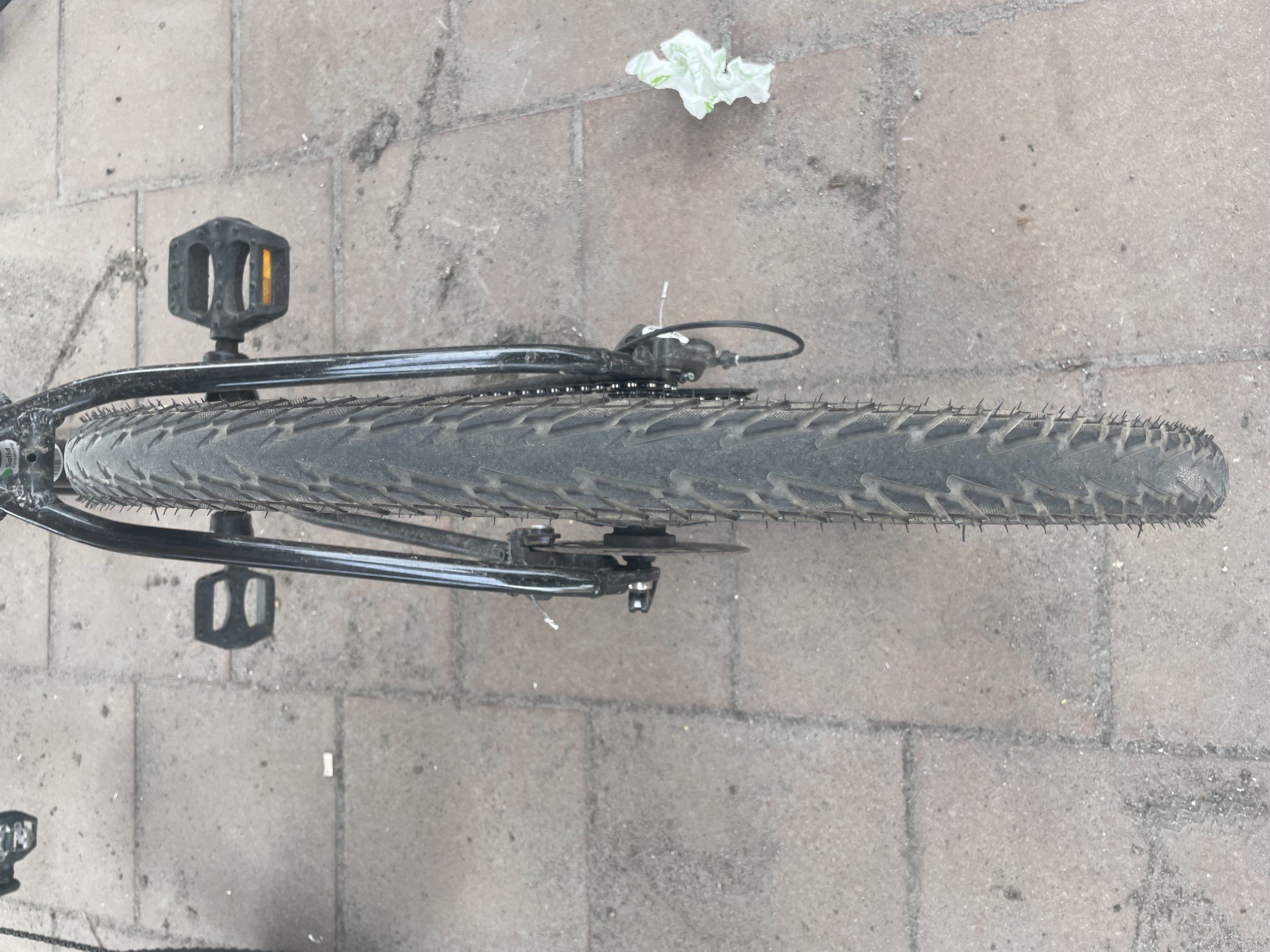

Vilka däck har du i nuläget? De har kommit levererade med lite olika, min kom med riktigt usla puckgummi-däck och då är vad som helst bättre, men bra att veta utgångspunkt.
Det är inte nödvändigtvis så att smalare är bättre/snabbare fö, däck med större luftkammare sväljer ojämnheter bättre och kan på så sätt vara effektivare.

Smala däck ger lägre luftmotstånd, men det märks främst vid höga hastigheter. Vid lägre hastigheter, som vid pendling, så är det lägre rullmotståndet bredare däck ger oftast en större vinst. Viktigare än att skaffa smala däck är att skaffa bra, lättrullade däck!
Kolla Bicycle Rolling Resistance för enkla snabba jämförelser.
Continental Contact Urban har för pendlande en bra balans mellan rullmotstånd på 18.4W @4.1 bar/60 psi & 16.9W @5.2 bar/75 psi med Conti Tour 170g butyl slang och punkteringsskydd på 95 poäng. De är dock lite tunga på 545g för 40mm varrianten. Men för 195 kronor däcket just nu hos Bikester är det riktigt bra däck!
När det kommer till landsvägsdäck sägs Continental Ultra Sport III vara ett av de mest prisvärda, se jämförelse här. 32 mm ej vikbart kostar 199kr, så liknande pris som Continental Contact Urban just nu. 25mm vikbar har enligt BRR rullmotstånd på 14.7W @6.9 bar/100 psi med Conti Race 100g butyl slang (någon som är medlem på BRR kanske kan jämföra dem vid samma tryck). Dock bara 53 poäng i punkteringsskydd. 32mm ej vikbart väger 415g så tyvärr inte särskilt mycket lättare än Continental Contact Urban 32-622 som väger 445g.
Om det är värt det med det bättre punkteringsskyddet för några watt är upp till var och en.

Se bifogade bilder! :)

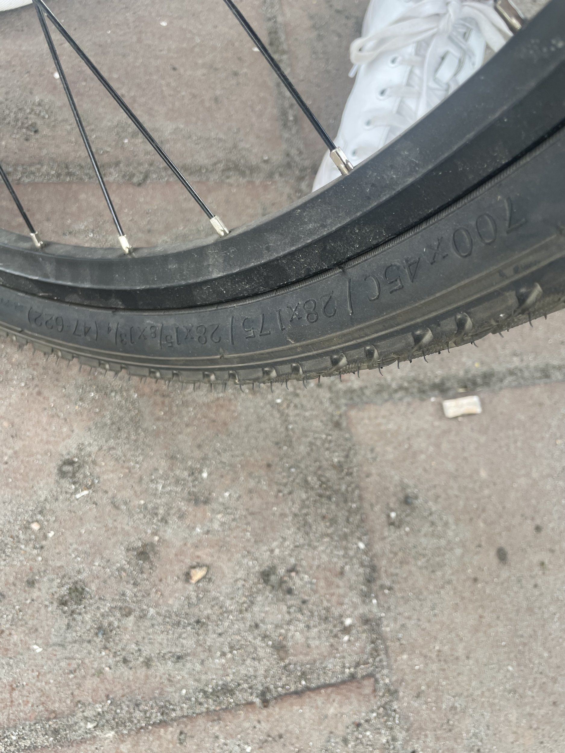

Bra skrivet! Är 28" samma som 700? Står att det är 700x45C (47-622) på original.
Kan jag smocka på ett par Continental Contact Urban Clincher Däck 28x1,50" utan att det blir fel?

622 är däckets innerdiameter i millimeter.
700C är däckets ytterdiameter i millimeter på ett smalt däck utan mönster/dubbar som sticker ut längre.
28" är inte nödvändigtvis samma som 700C, det är nämligen också namnet på en däckstorlek med en innerdiameter på 635 millimeter. Det enklaste är att använda ETRTO (European Tyre and Rim Technical Organisation) måttet, alltså 47-622 för däcket som sitter på original. Continental Contact Urban 28x1,50" har ETRTO mått 40-622, alltså sju millimeter smalare och med samma diameter. Så de bör passa på fälgen.
Det kan bli fel, till exempel om du klämmer slangen vid installation. ? Skämt åsido så kan det bli fel genom att Contact Urban är fel typ av däck för ditt användningsområde. Hur används cykeln?

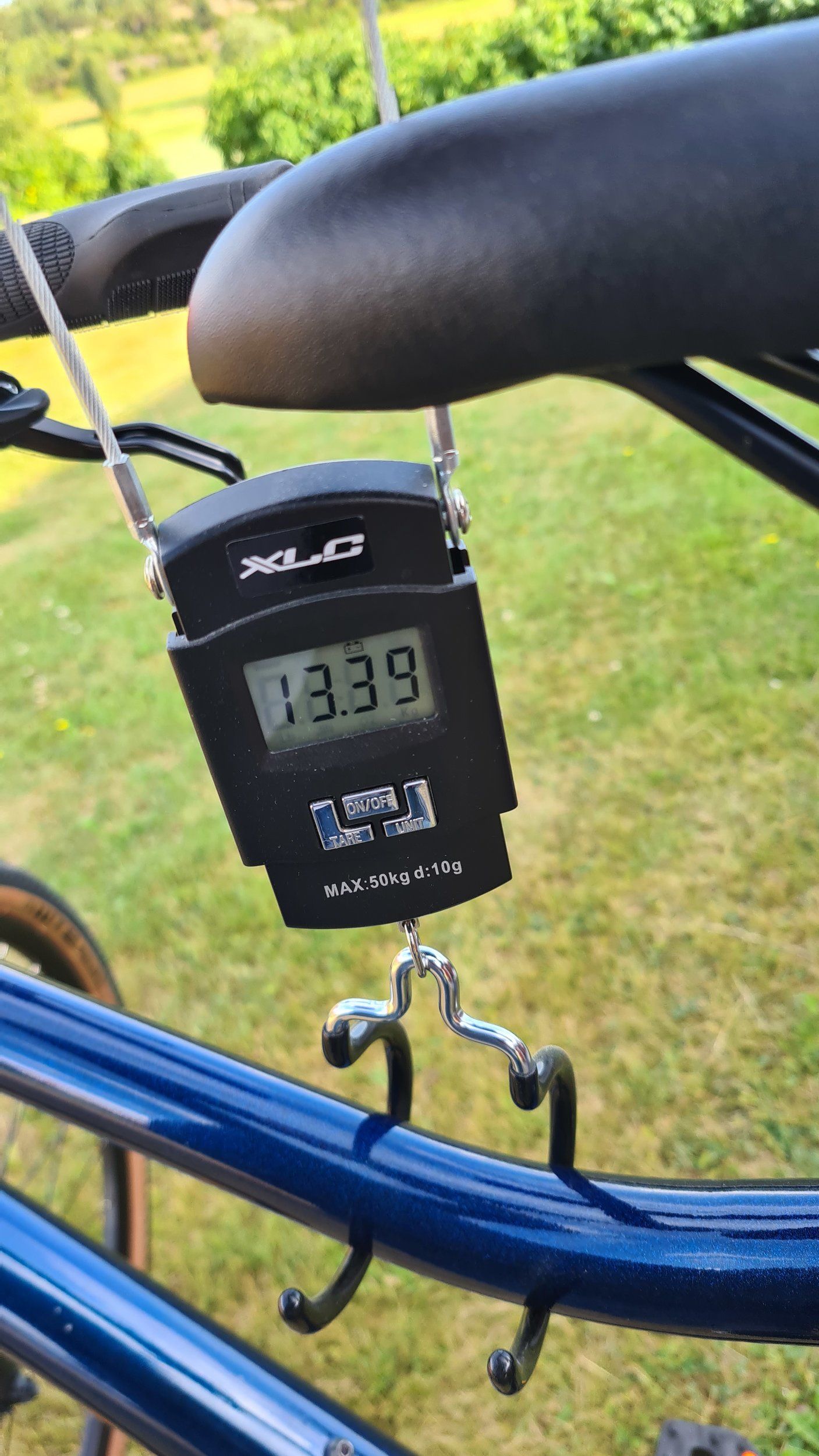

Invägd direkt efter köp, blå Storlek M "18".
Sitter wtb riddler 700×45c. Tolkar det som att det är ett hyfsat däck? Verkar ju inte va speciellt billigt om man googlar det alla fall. Jag kommer köra en del grusväg och även ett o annat joggingspår. Lönt att gå upp lite i bredd på däcken?

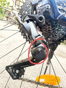

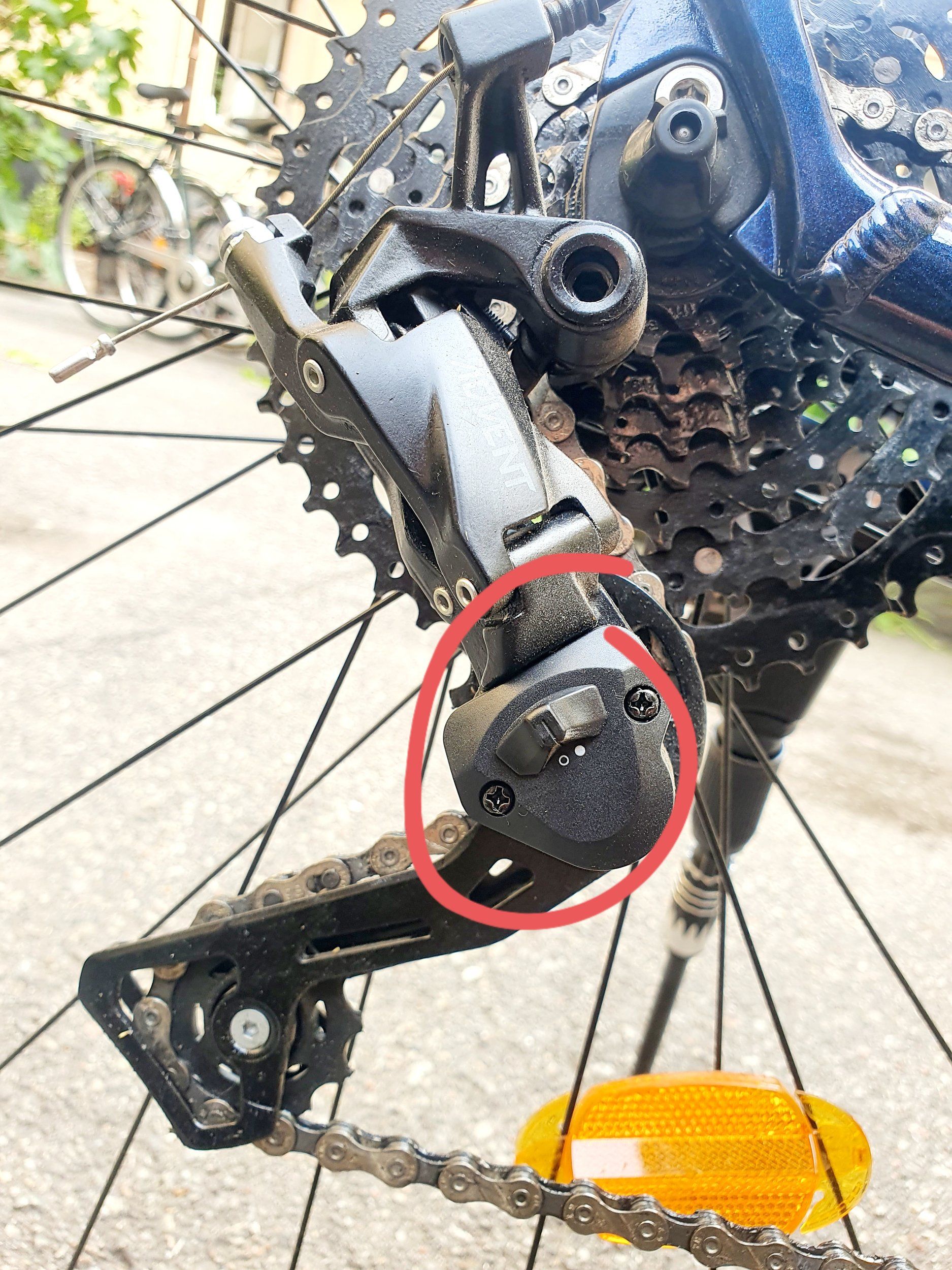

Jag tänkte kolla om nån kan svara på vad den här knappen gör? Original läget verkar vara "av".
Ska den va av eller på?

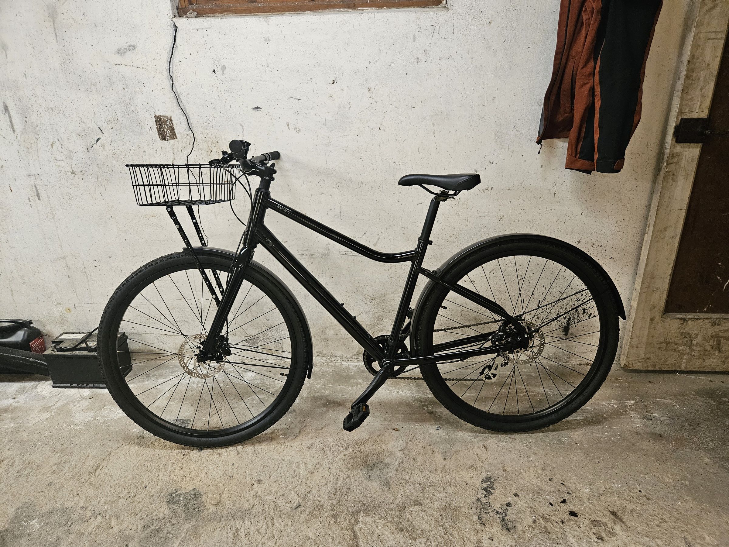

Här kommer mitt bidrag till tråden.
Behövde ha en allt i allo cykel och denna blev perfekt. Köpt sent i höstas så det är en 2022 men först nu har jag kittat upp den.
Bytt till Mt200 hydrauliska bromsar, Sks edge al skärmar och wald korg. Allt inköpt efter allas rekommendationer i tråden ? Handtagen är även utbytta för de "ergonomiska gillade jag ej. Väntar på nya däck också för de som sitter på är riktigt torrspruckna och kass.
Någon som har tips på bra pakethållare och ev andra roliga tillbehör? ?
