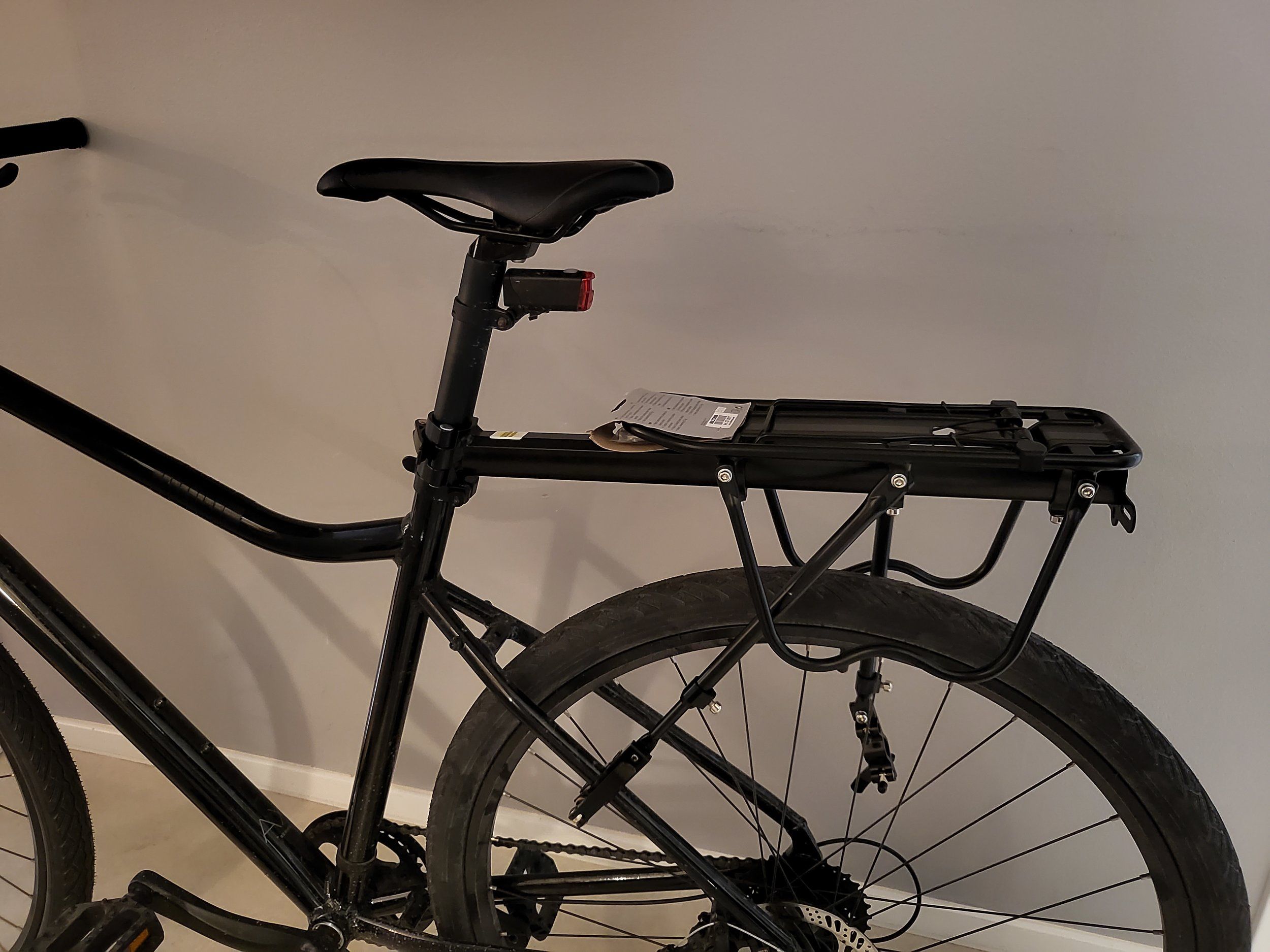

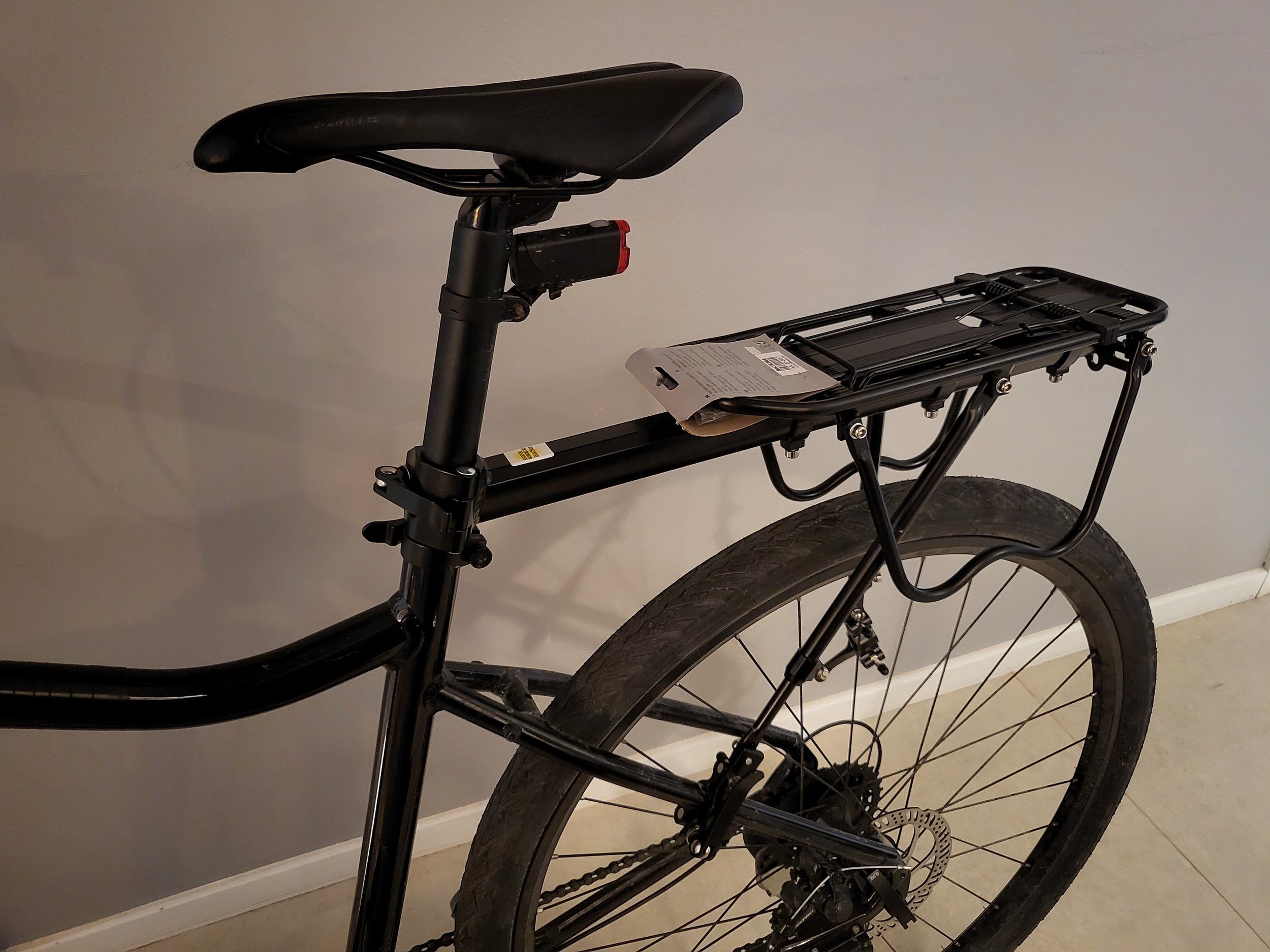

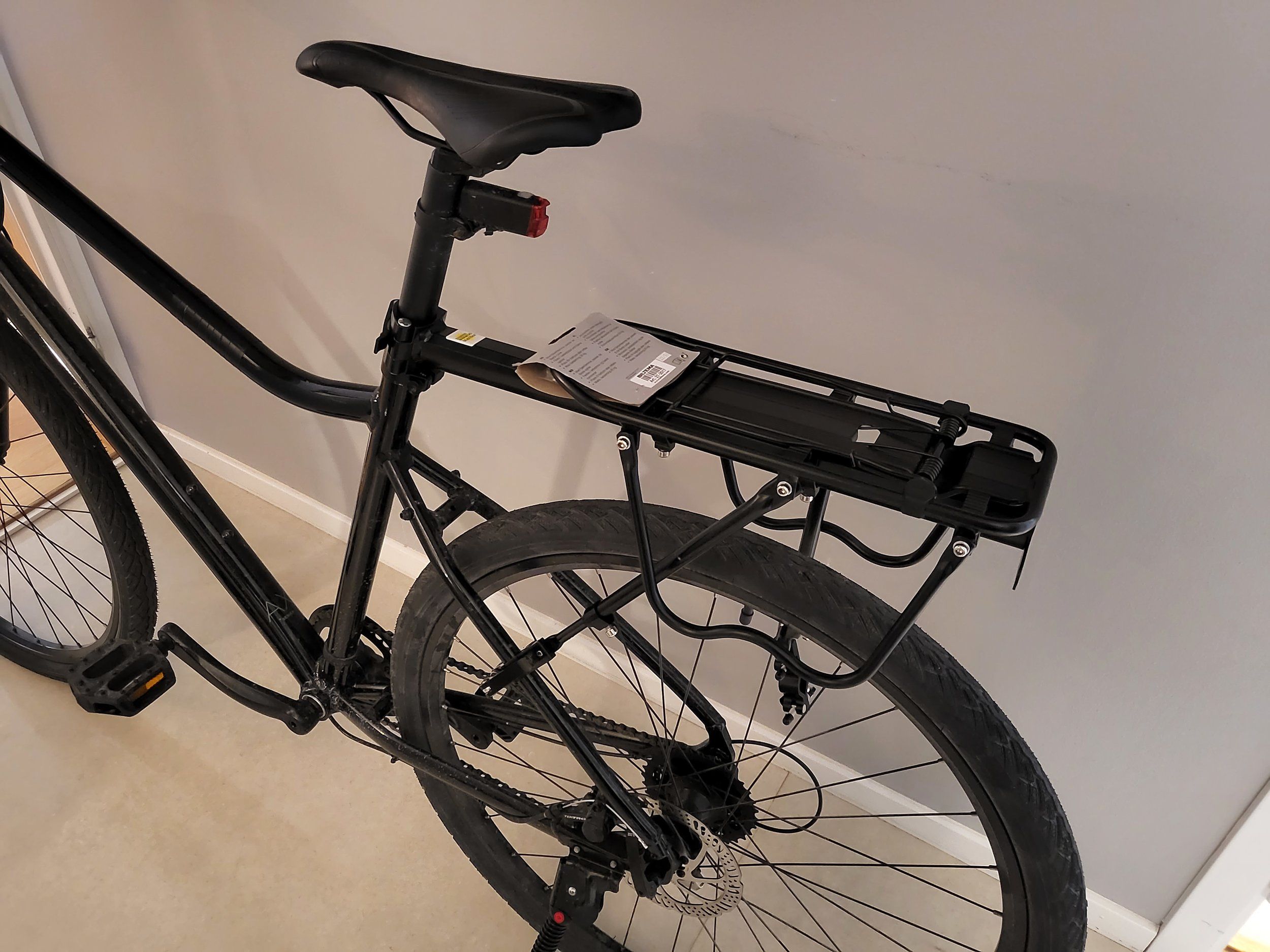

Letade pakethållare till min 290 och köpte universalmodellen från Biltema på vinst och förlust.
På pluskontot; pakethållaren passar och sitter riktigt stadigt när den väl är på plats. Kostar nästan ingenting. Funkar med Biltemas egna cykelväskor.
På minuskontot; eftersom pakethållaren fäster i sadelstolpen så hamnar den väldigt högt upp. Ser billig och smäckig ut (vilken den faktiskt också är). Monteringsdetaljerna lämnar en del att önska.
White AX 290 FF 21
Visa bilaga 647725Visa bilaga 647727Visa bilaga 647728Visa bilaga 647729
Har haft denna på en pendlare tidigare och blev nästan lättad när någon skruvade loss den och snodde. Kändes billigare än den var. Till min reservcykel nu köpte jag från Decathlon och den känns så stabil

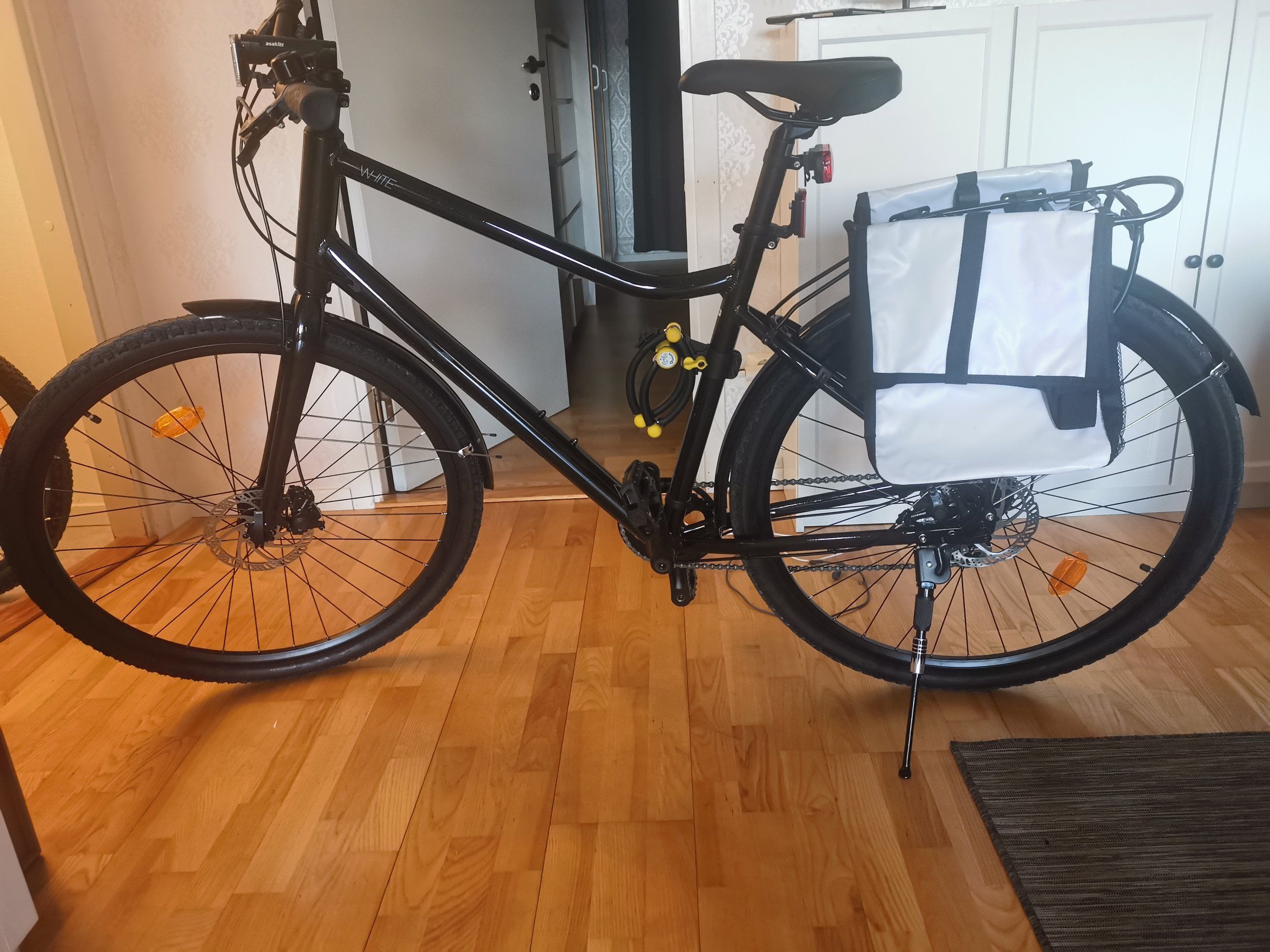

Behövde en cykel för att lämna på förskolan och cykla till jobbet några dagar i veckan. Blev rätt imponerad för pengen. Skulle man byta bromsar och däck har man en grymt bra cykel. För mig funkar den så här än så länge, får byta lite eftersom.
Blev sks skärmar och basil portland rack för att få med alla prylar till jobb och förskola.
Styret är lite för brett faktiskt får se om jag kan leva med det. Cykelsits, stöd och andra pedaler ska på nu iaf.

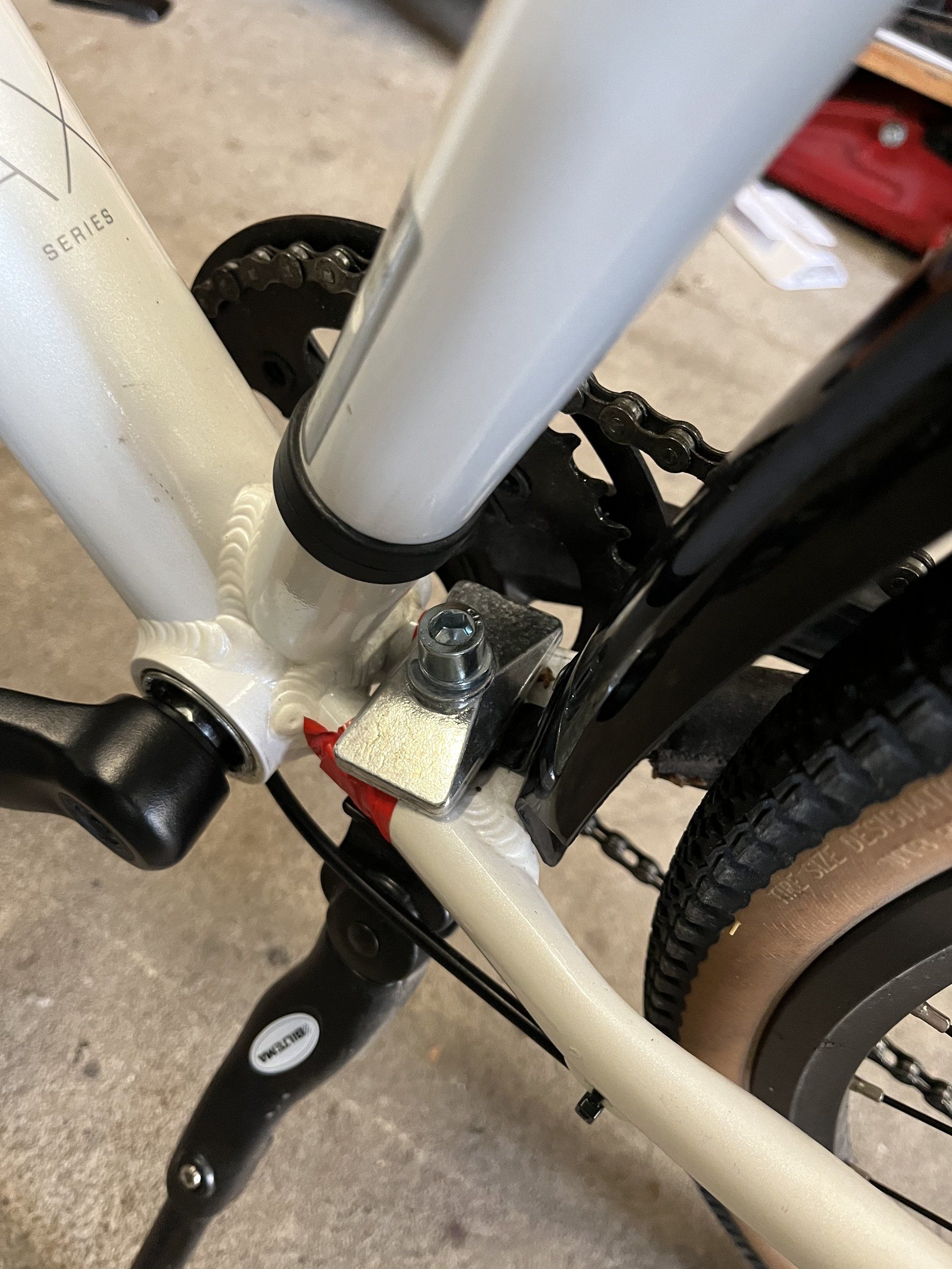

Hej! Jag har funderat på att köpa en AX+ 290 ett bra tag och gjorde idag slag i saken på XXL-rean (3500 kr) efter att ha läst den har tråden.
Jag köpte med ett BITS-ställ (https://www.xxl.se/bits-kickstand-k-mount-rear-24-29-cykelstod/p/1109406_1_style), men lyckas inte montera det. När jag placerar stället bakom hålen i ramen för att skruva fast det lyckas jag inte skruva i den bakre skruven, hur jag än försöker gängas den i fel så att den pekar snett uppåt istället för rakt in mot cykeln. Funderar på om det är fel på min teknik, på stället eller på cykeln, men försökte i säkert en timme utan att lyckas. Det känns som att det bakre skruvhålet i stödet inte riktigt kommer tillräckligt högt upp för att skruven ska ha plats att gå i rakt.
Skulle det hjälpa att köpa ett annat ställ? Funderar på detta, passar det?
Tänkte även köpa en pakethållare, ska jag ha ett som är speciellt anpassat för cyklar med skivbroms (jag har alltså plus-modellen), passar detta?
Behöver även köpa ett lås och skulle gärna ha ett ramlås. Cykeln har ju inga skruvhål för vanliga ramlås, men jag ser att det finns ett hål i mitten ovanför hjulet:
Är det där hålet tänkt att används för att fästa lås av den här typen (ser dock att det låset inte finns tillgängligt där jag bor)? https://www.biltema.se/cykel-elcykel/cykeltillbehor/cykellas/ramlas-2000023929
Tacksam för hjälp :-)

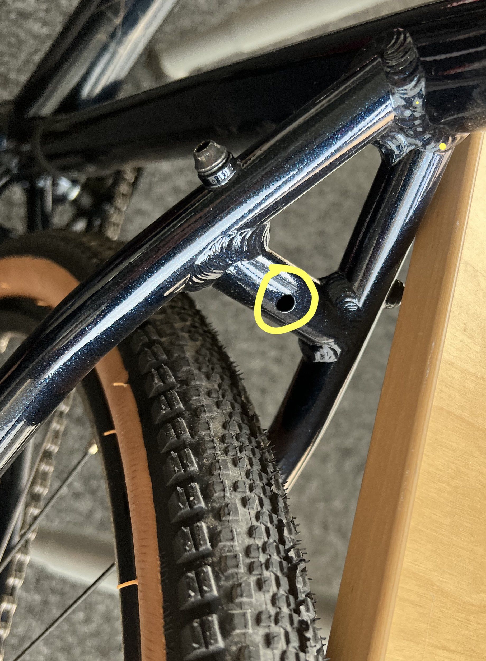

Visa bilaga 649383Är det där hålet tänkt att används för att fästa lås av den här typen (ser dock att det låset inte finns tillgängligt där jag bor)? https://www.biltema.se/cykel-elcykel/cykeltillbehor/cykellas/ramlas-2000023929
För lås finns det "adapters" att köpa, typ som denna;
Men min uppelvelse är att det är lite för tight ändå med ramlås. Inte testat med biltema dock.
Vad gäller pakethållaren har jag satt en sådan, fast ej-disc, på dotterns cykel. Behövde dock köpa längre stag, längsta på 300mm tror jag jämfört med de 230 som följer med. Gick att beställa via lbs utan problem för ca 50kr.
Edit: ska tilläggas att det är vanliga modellen, inte +

Jag har dålig koll på ramlås, men vet att man iaf fäster stänkskärmar i det hålet.

Precis det där stödet köpte jag till sonens AX 290 FF (inte +). Fick det monterat i butik så vet inte om det är något särskilt man behöver tänka på. Men det ska alltså passa.
Är det långt till närmaste XXL-butik? Annars är det nog enklast att svänga förbi och be om hjälp. Det är väl knappast troligt men det skulle ju kunna vara något fel på ramen eller stödet.
Förresten. Drar du åt den främre skruven för fullt innan du försöker med den bakre? Testa i så fall att lossa lite på den främre innan du sätter den bakre på plats.
White AX 290 FF 21
Precis, det var personalen i butiken som rekommenderade BITS-stödet så det borde ju passa i teorin. Jag hade låtit dem installera det om de hade kunnat fixa det samma dag, men ville ha med cykeln hem :-) Det är inte så farligt långt till XXL, men bara lite omständigt då jag inte har bil så då behöver ta cykeln på pendeln eller cykla i tre kvart.
Under mina försök lät jag främre skruven sitta både hårt, löst och inte alls (dvs börja med den bakre skruven), men lyckades ändå inte få i skruven rakt.
?‍♂️ Det låter rimligt ja ? Det ser man ju i instruktionen till Biltema-skärmarna som vissa i tråden rekommenderar (kanske skaffar såna om ingen har nåt mer prisvärt alternativ?). Till mitt försvar har jag aldrig monterat en bakre stänkskärm som skruvas fast, bakskärmen till min MTB fästs med spänne runt sadelstolpen.

Aha! Tänkte testa det och köpte precis ett sånt stöd på Biltema, men upptäckte sen hemma att jag inte har en så stor insexnyckel som krävs. Jag tycker mig mäta det till 8 mm, kan det stämma?
Och när det gäller BITS-stödet från XXL tycker jag fortfarande att det bakre hålet i stödet inte ligger som det ska i förhållande till hålet i cykeln. Har försökt ta båda dessa bilder framifrån så att hålet är i mitten av kamerabilden:
Bild 1: främre hålet, centrerat och fint
Bild 2: bakre hålet, stödets hål är för högt upp och kan inte tryckas mer nedåt

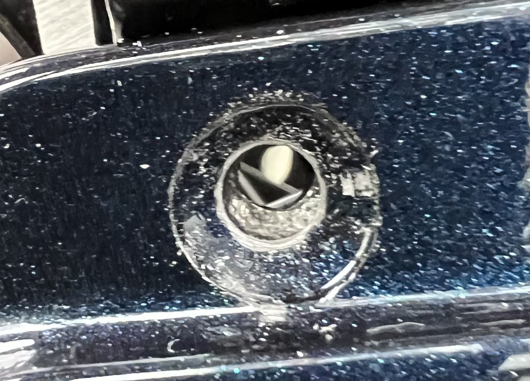

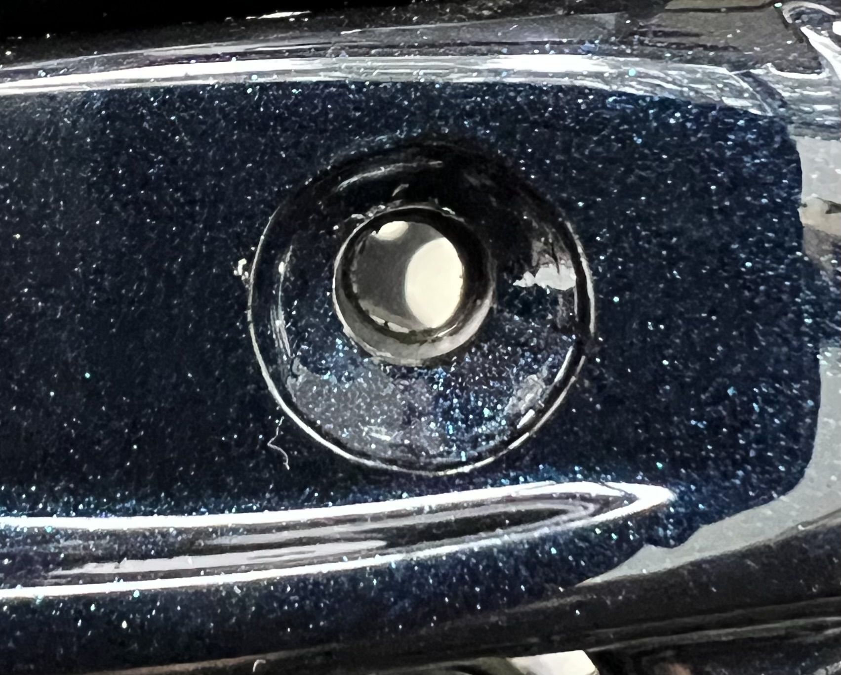

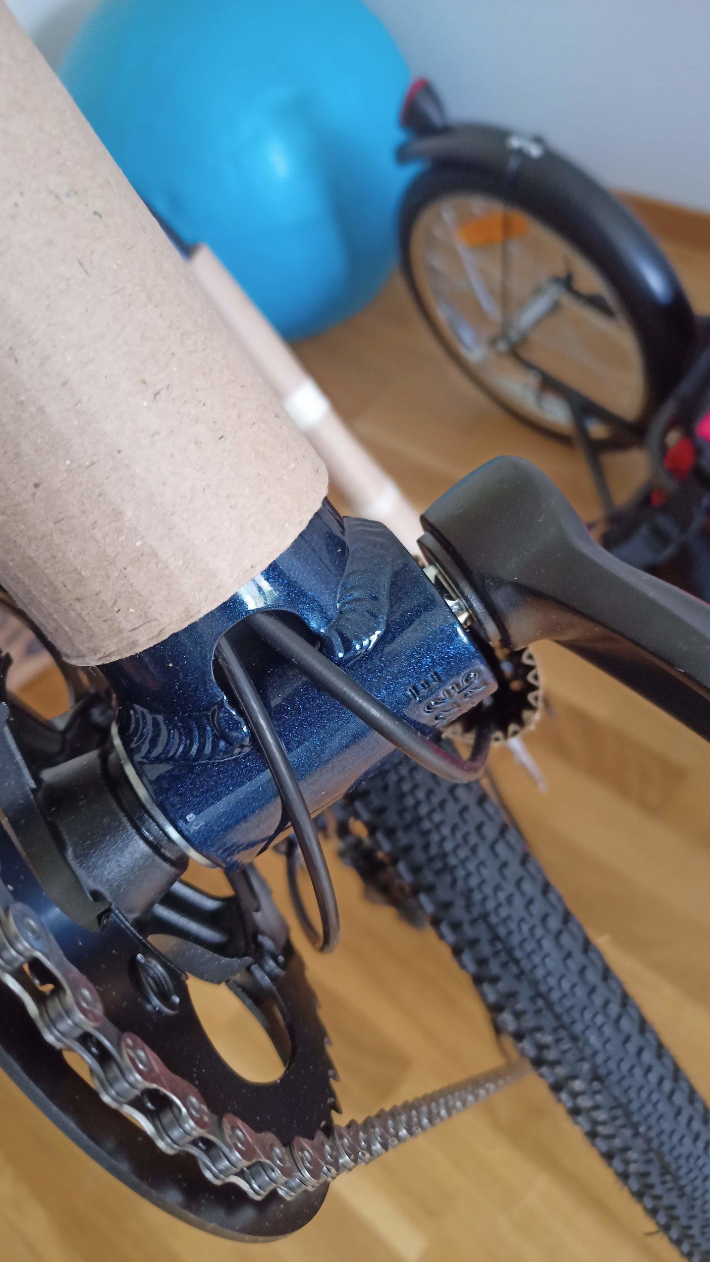

Nu trillade min cykel in. Lock on-handtag även på min AX 290 FF+.
Däremot tycker jag det ser helt knäppt ut med vevarmarna.
Visa bilaga 581333Visa bilaga 581332Visa bilaga 581334
Edit:
Verkar vara varians på delarna som gör att vevarmarna inte glider på fyrkantsaxeln ordentligt utan bottnar i "förtid".

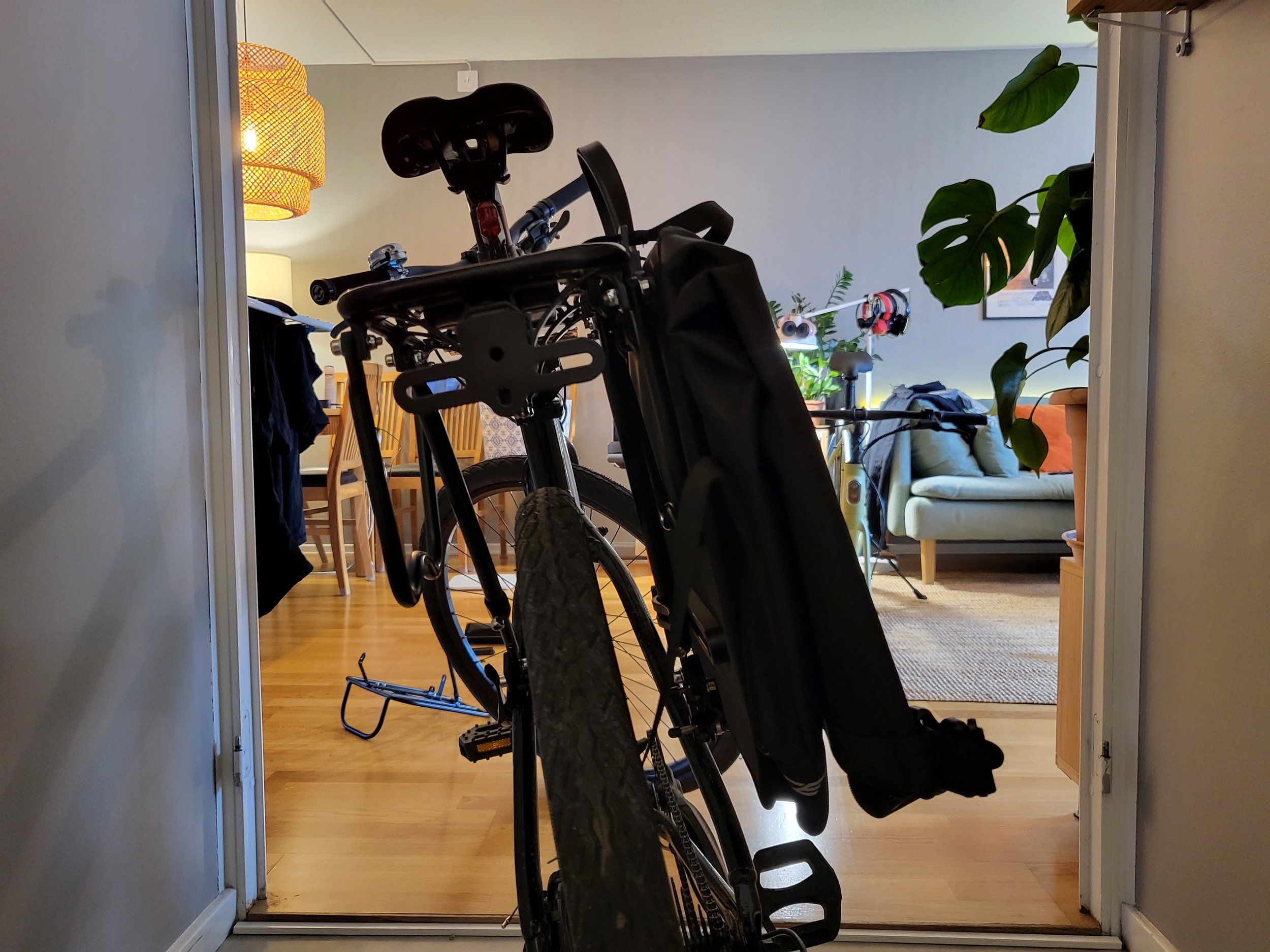

Visa bilaga 649204
Behövde du byta till en längre framaxel? Har beställt likadan lasthållare.

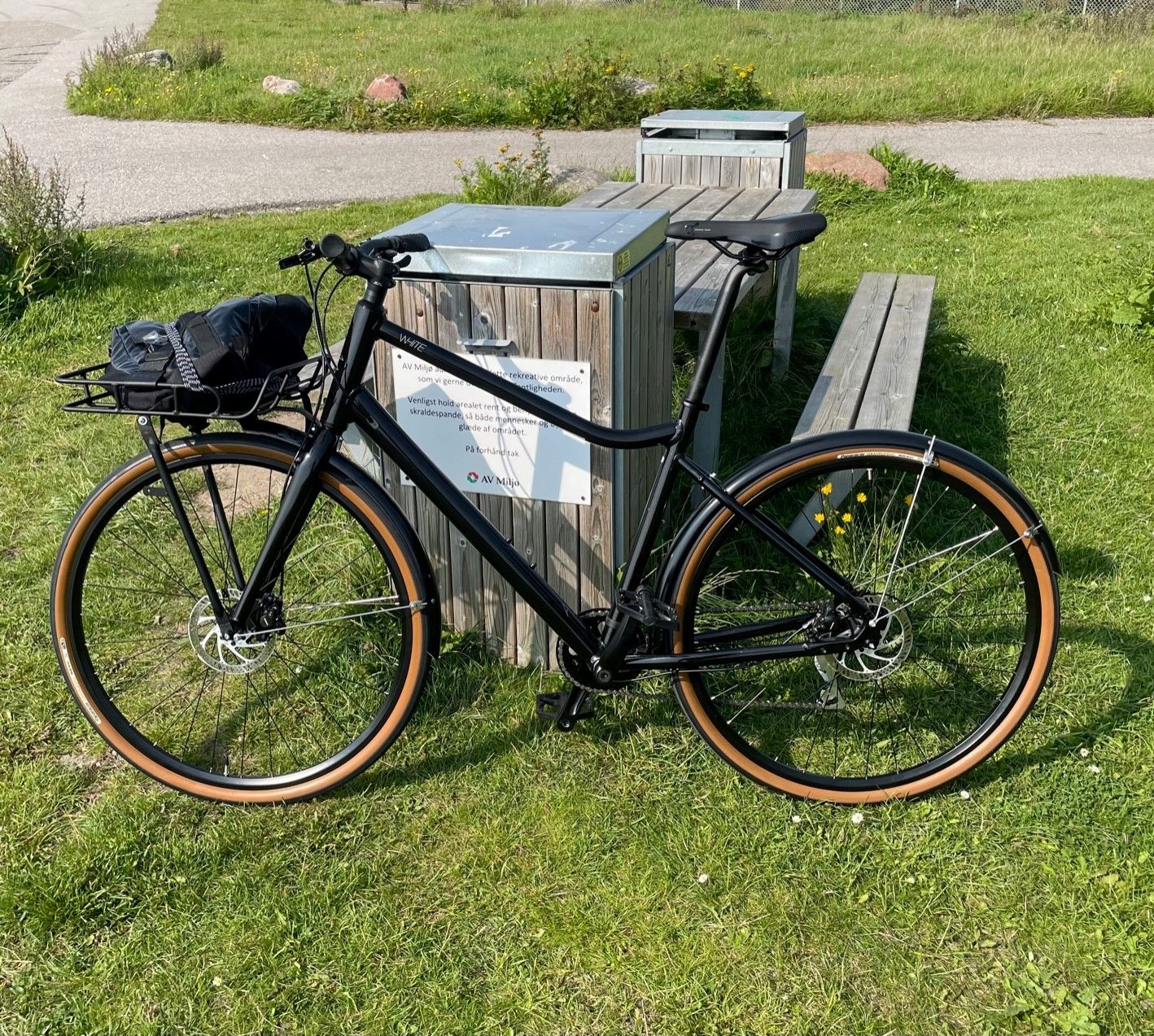

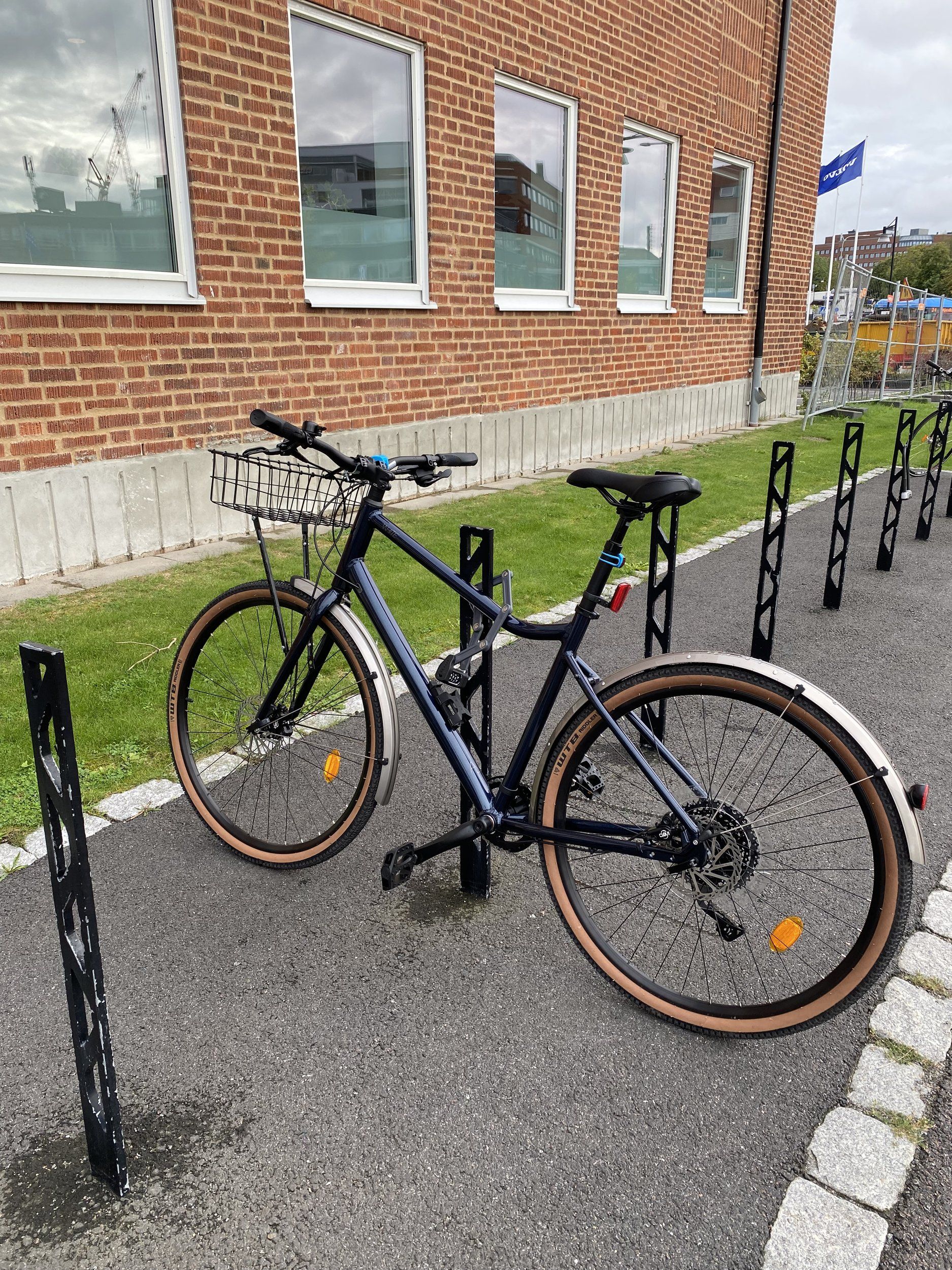

Någon som med framgång lyckats montera djupare (och gärna billigare) cykelkorg än Wald eller Basil? Typ något som håller en större handväska på plats utan spänne.
Edit: Börjar känna att orken tar slut här.. lägger den på K&S istället så kanske det blir en färdigkittad damcykel för barnet istället.
White AX 290 FF 21

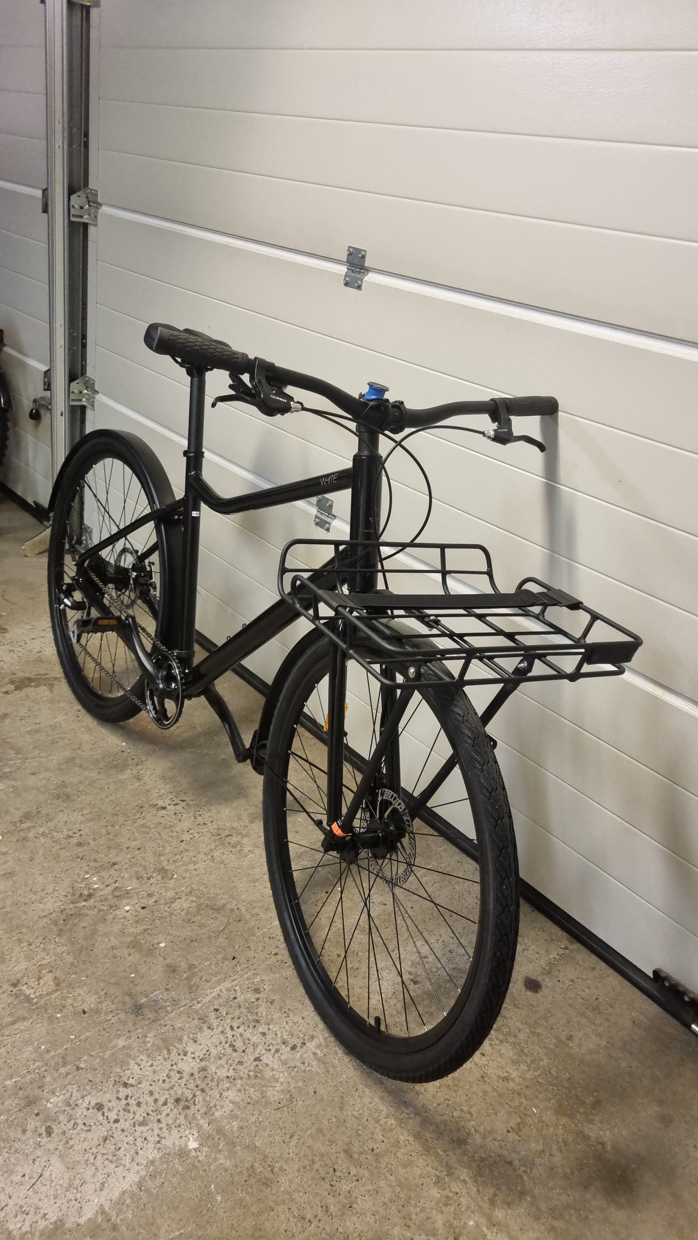

Har satt dit en frampakethållare med löstagbar korg på från Atran velo på min. Funka bra hittills och får plats med mkt!
Fick dock modda pakethållaren en del.
Korgen: https://bikable.se/p53839/tillbehor/cykelkorgar/atran-korg-daily-small-avs

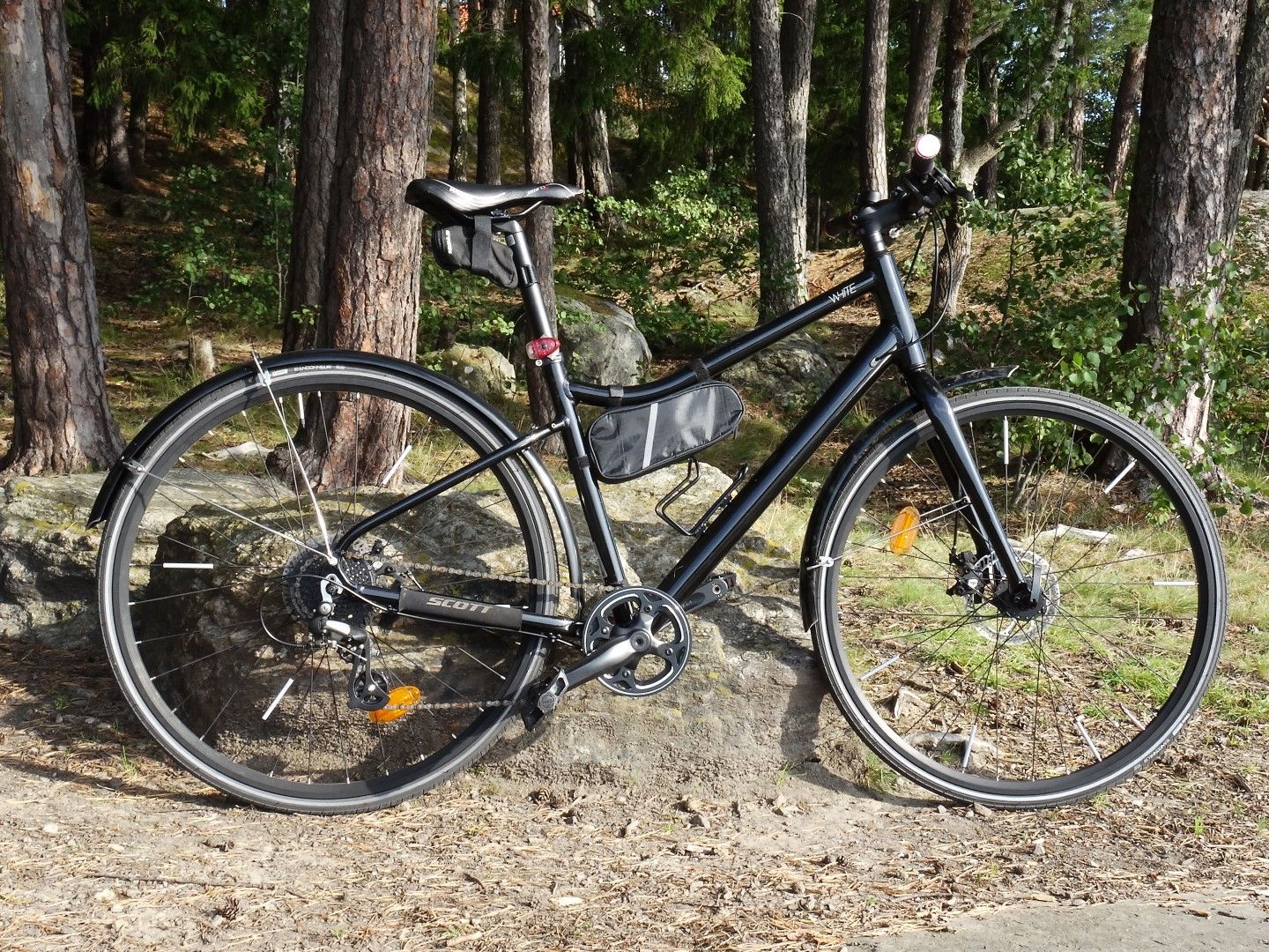

Lite ot, men vad tror ni om whites deore Pro? Deore växlar och hydrauliska bromsar för 6000. Får den stå orörd i förrådet utan hjul och sprayad med en massa färg?
White AX 290 FF 21
Har skrivit om den i barncykeltråden bland annat. Vi har en sådan i dam-XS som barncykel och jag tycker den är riktigt bra för pengen. Helt OK geometri och en framgaffel som funkar även för lättare barn (sub 40 kg). Bromsar och växlar funkar fint. Däcken går nog att uppgradera om man vill, det finns plats för lite fetare om man önskar. Men de som sitter på är en OK kompromiss om den ska rulla en del asfalt med.

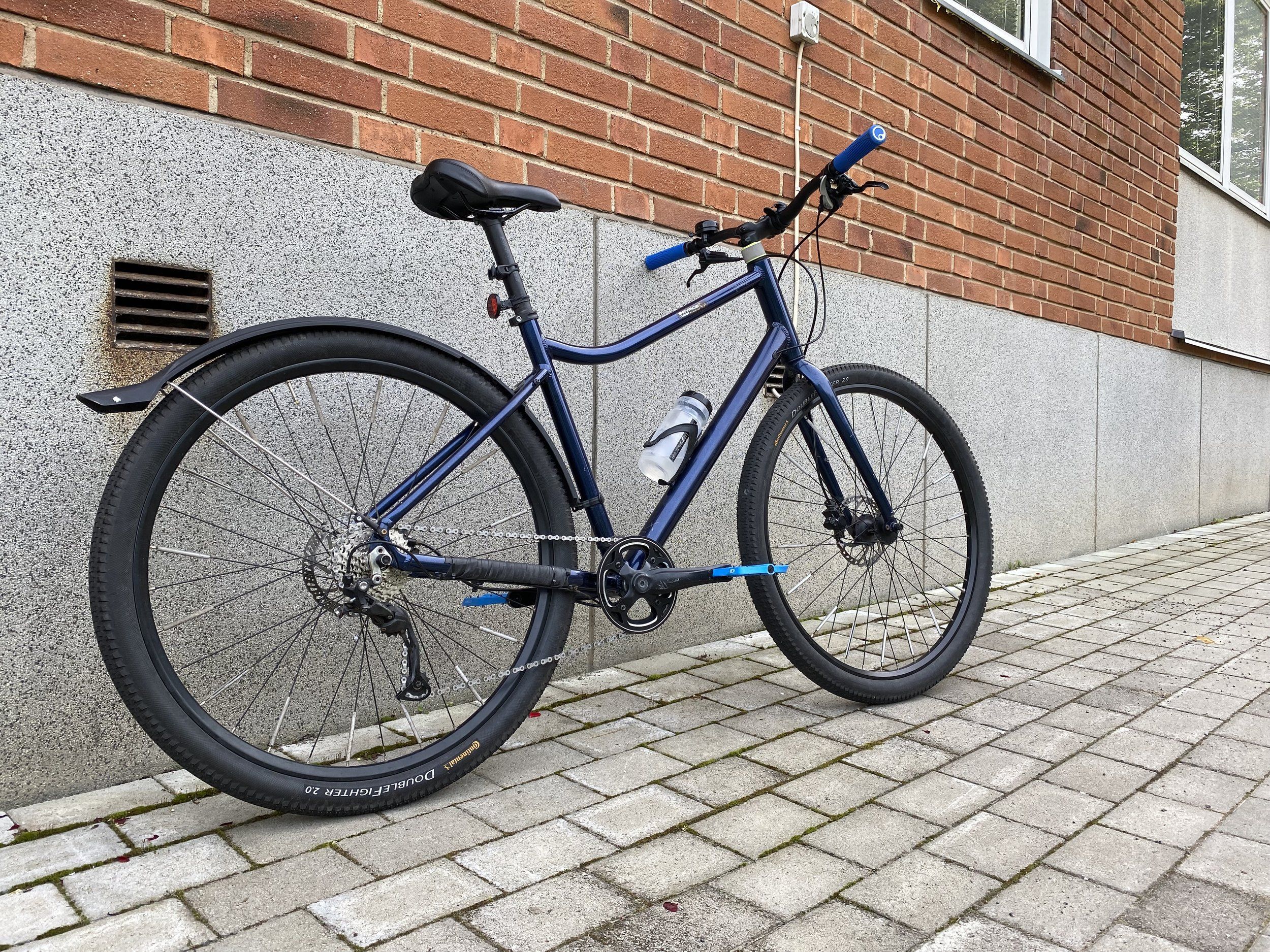

Jaha, då har även jag fallit till föga för "grupptrycket" och införskaffat en n+1 i form av en begagnad AX290 av den enklare modellen med mekaniska bromsar mm.
Hittills har jag bytt till annan sadel, andra handtag och (toksmala) 28mm däck. Nytt är Biltema-skärmar, flaskhållare och Lidl-väskor samt ekerreflexer. På sikt ska bytas till bättre beg. hydrauliska bromsar när sådana dyker upp till bra pris, och kanske aningen bredare däck samt att jag behöver ett sidostöd.
JA, jag är medveten om ett antal brister som inte passerar obemärkta genom Happys nålsöga, men de får vara tillsvidare. Progress takes time!

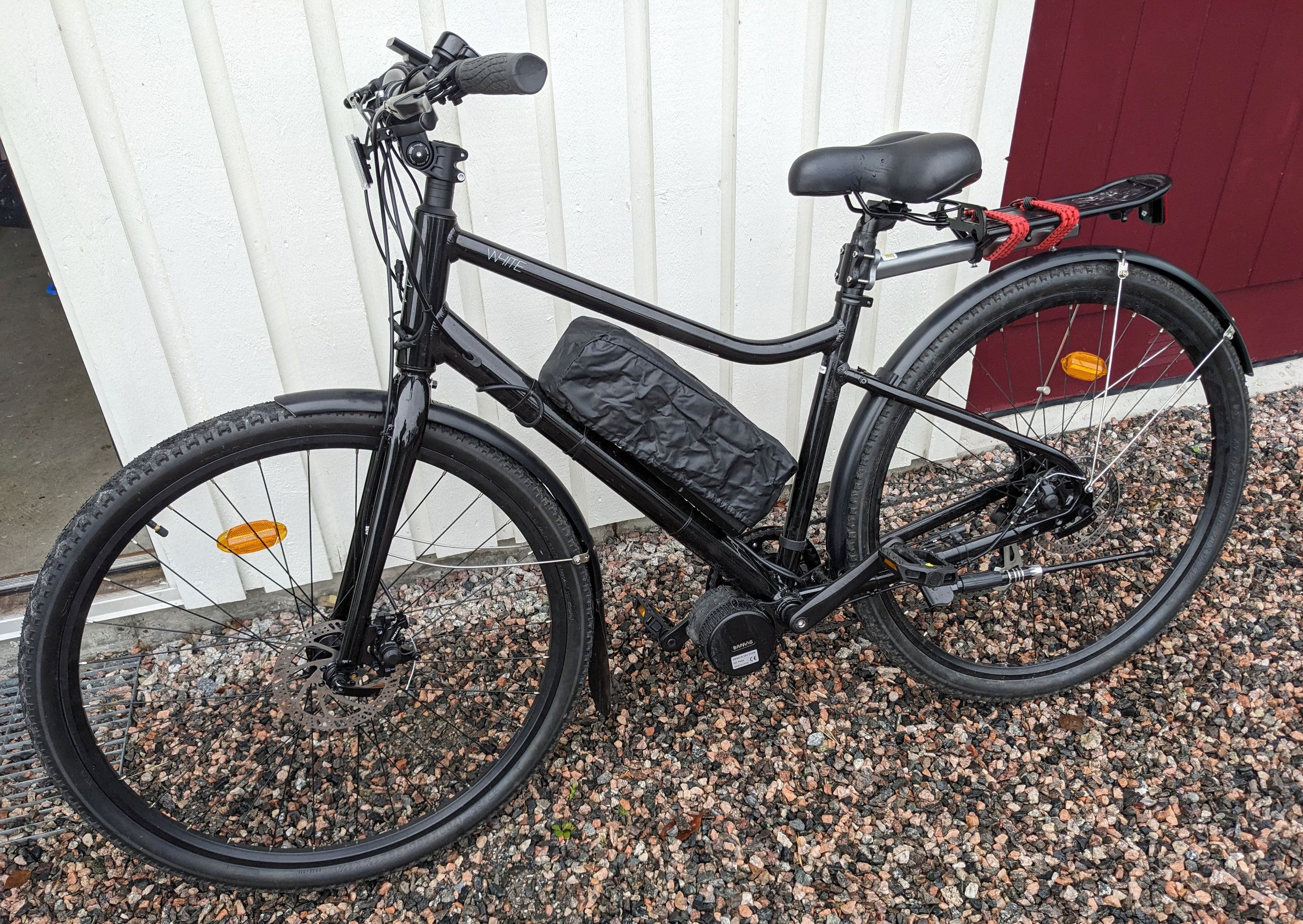

Nu har även jag slagit till på en AX 290 FF 2022 som var nedsatt till 3000 kr. Mycket lämpligt offer att konvertera till mittdrevstrampad elcykel. Batteriet är 20Ah och räcker ca 10 mil. Jag har tidigare kört färdigbyggda cyklar men valde denna gång att bygga själv för att göra saker betydligt mer modulärt och enklare att reparera och byta reservdelar.
Jag har inga planer på att ställa upp den i några skönhetstävlingar utan jag har satsat helt och hållet på komfort och funktionalitet. På modifikationslistan hittar vi följande:
- Fjädrad kärringsadel från Jula
- 60° styrstam för en skön upprätt sittställning
- Biltema stänkor sandade med scotchduk för att matta ner dem
- DIY egolapp på framstänkskärmen
- Cykelstöd och pakethållare från Biltema
White AX 290 FF 21
Nu har även jag slagit till på en AX 290 FF 2022 som vad nedsatt till 3000 kr. Mycket lämpligt offer att konvertera till mittdrevstrampad elcykel. Batteriet är 20Ah och räcker ca 10 mil.
Jag har inga planer på att ställa upp den i några skönhetstävlingar utan jag har satsat helt och hållet på komfort. På modifikationslistan hittar vi följande:
- DIY mudflap på framstänkskärmen
Visa bilaga 654971
Tjusigt. Haft den där pakethållaren på en reservcykeltidigare och den drev mig till vanvett med hur orobust den är. Blev nästan lättad när någon kikade på min cykel och valde att bara sno pakethållaren.

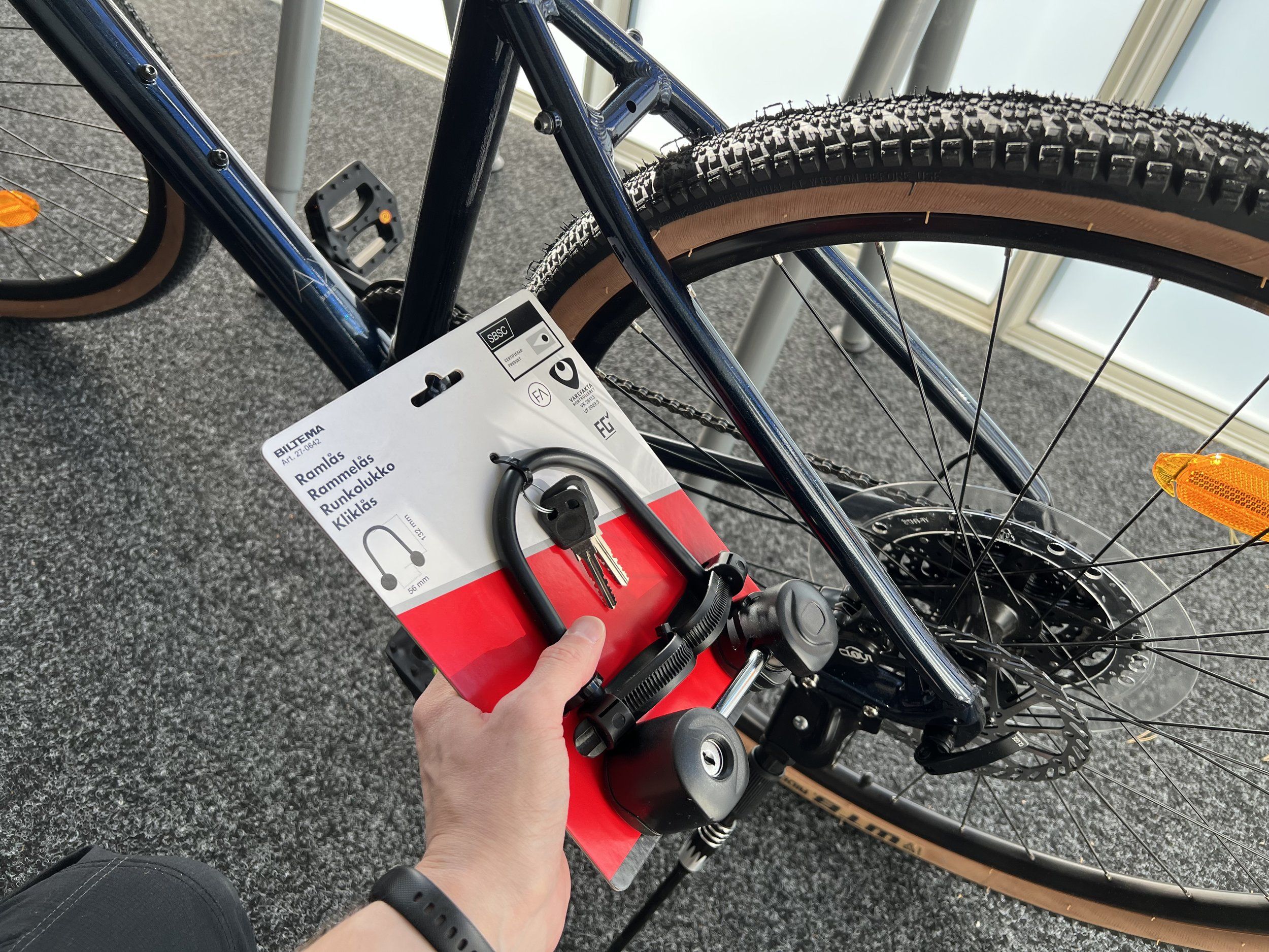

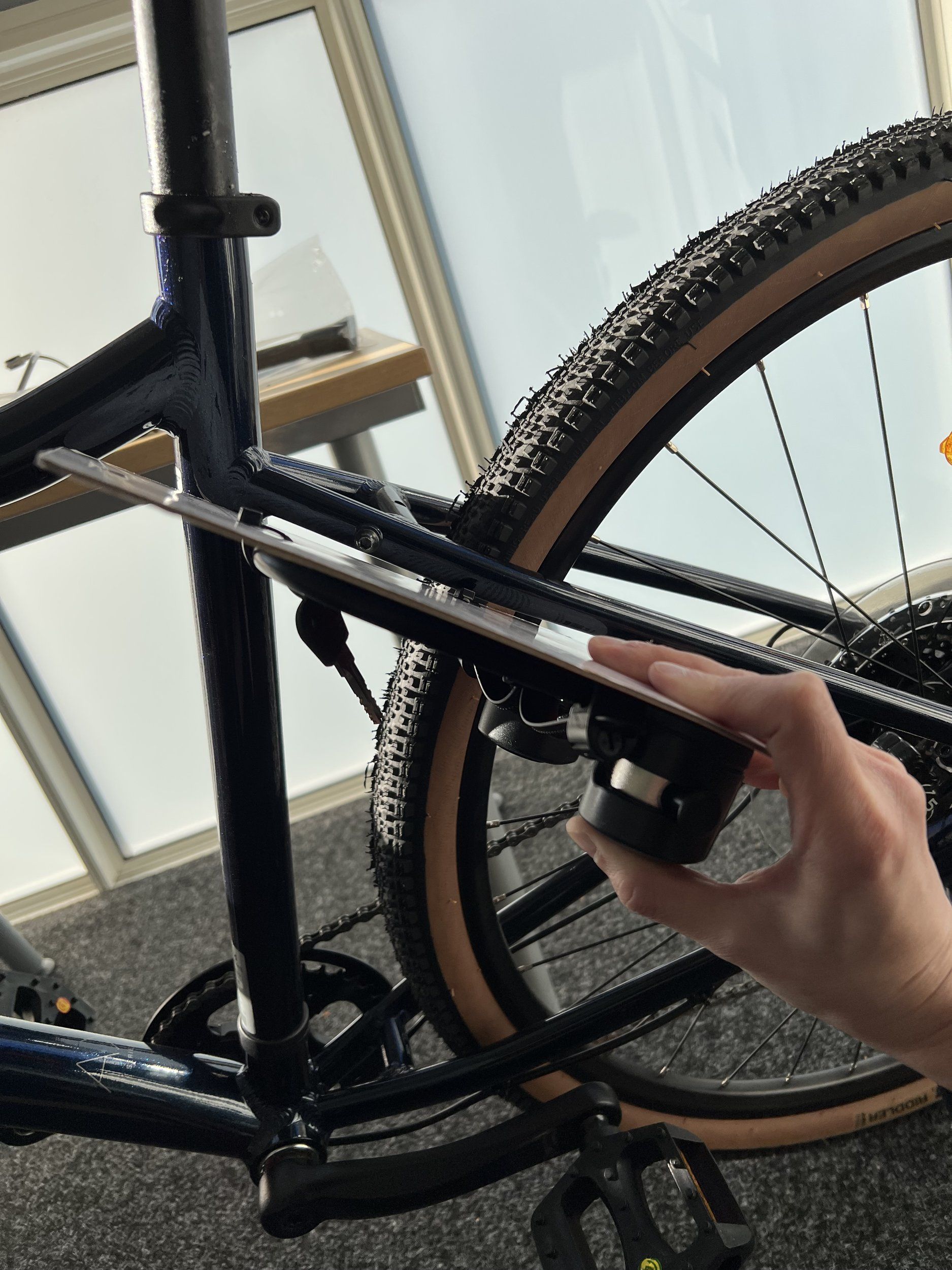

Fick hjälp idag på XXL med att montera cykelstödet ? så nu kan jag komma vidare med resten av delar på cykeln.
Jag har köpt samma sorts ramlås från Biltema som @RobinBergman i länken ovan (bild 1) men inte monterat det än, eftersom jag inte förstår hur låset ska kunna skydda att man plockar cykeln i delar och bär iväg med delarna på samma sätt som ett bygellås. På XXL sa de att det är viktigt att låset ska monteras på undersidan av det övre, sneda bakgaffelröret (som i bild 2) och att det då förhindrar stöld eftersom det är inuti "triangeln" som bildas mellan sadelröret och det övre och undre bakgaffelröret. Men som jag ser det blir låset oavsett om det monteras på undersidan eller ovansidan av bakröret bara som en stor ring runt bakdäcket som gör att däcket inte kan rulla normalt - och även i instruktionerna för låset står det att "Låset kan monteras på båda sidor av bakgaffeln, allt efter utrymme".
Säg att någon vill stjäla bakhjulet, vad är det som hindrar någon från att bara skära loss buntbanden som låset sitter fast med, öppna bakhjulets quick release och sedan helt enkelt ta loss bakhjul med lås och allt, för att senare bryta upp låset någon annanstans? Låset är ju vad jag kan se smalare än stället där bakhjulet fäster i ramen, så jag kan inte begripa hur montering av låset på undersidan (istället för ovansidan) av det övre bakgaffelröret skulle hjälpa.
Så vad ska ett sånt här eftermonterat ramlås vara bra för så länge det inte är fastsvetsat i cykeln sedan tillverkningen? Är det inte bättre att skippa ramlås och köpa ett sånt här som jag har som tillägg till min andra cykel bara, även om det går låsandet bra mycket krångligare? (ett bygellås får inte plats samtidigt som vattenflaska, och vill helst inte lägga massor med pengar på ett ihopvikbart lås)
Det hopvikbara från Biltema är riktigt bra. Försäkringsgodkänt, kompakt (lägg i rygga/styrväska/ramväska) och lätt.
White AX 290 FF 21
Ramlåset ska bara irritera tjuven och få dem att välja nästa cykel. Som de flesta andra lås!
Inget lås tar mer än en minut om en tjuv är sugen. Ställ alltid cykeln bredvid finare cyklar.

Nu köpte jag en till.
Kan ju utveckla det hela lite..
Den första har rullat som "skjutsa barn till förskola/överallt / handla mat / hämta pizza"-cykel för både mig och sambon, och gör ett utmärkt jobb med det. Den känns stryktålig, robust och samtidigt ganska ful och tråkig så om den skulle bli stulen så skulle man komma över det rätt snabbt. Men den är nog inte så stöldbegärlig heller, ytterligare ett plus alltså.
n+1 ska elektrifieras med nån billig 250W Kinamotor och funka som en "åka till jobbet när det är för misärigt för att ta vanliga pendelhojen" (typ snömodd+snålblåst på Älvsborgsbrons enda öppna cykelkörfält) för min del. Återigen är det låga affektionsvärdet till fördel..
