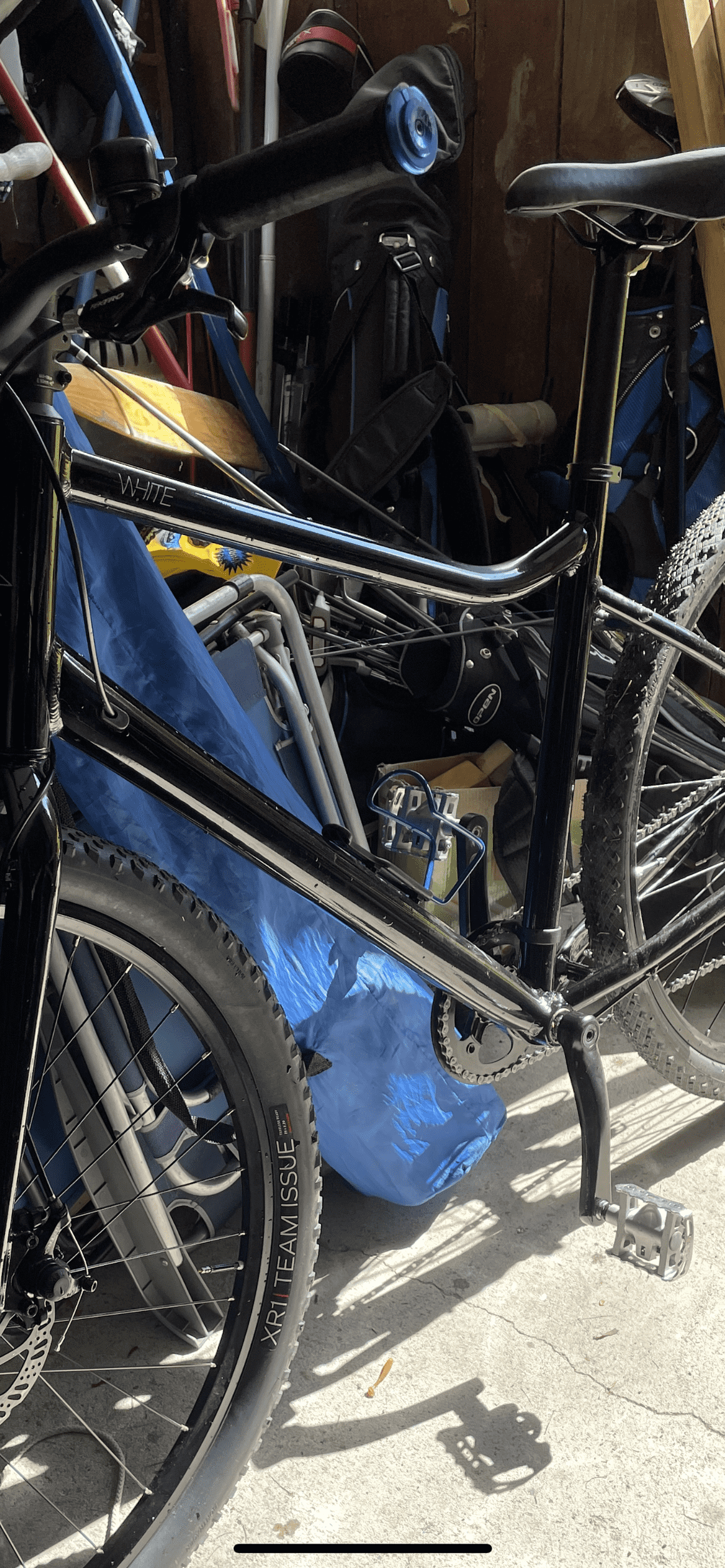

Har en på landet som nu väntar på nästa sommar. Funkar att träna (mera som en graven) med, samt att cykla och köpa glass. Kombipedaler, nya däck Bontrager XR1 samt Schwalbee Thunder Burt, superlätta slangar och det flaskhållere.

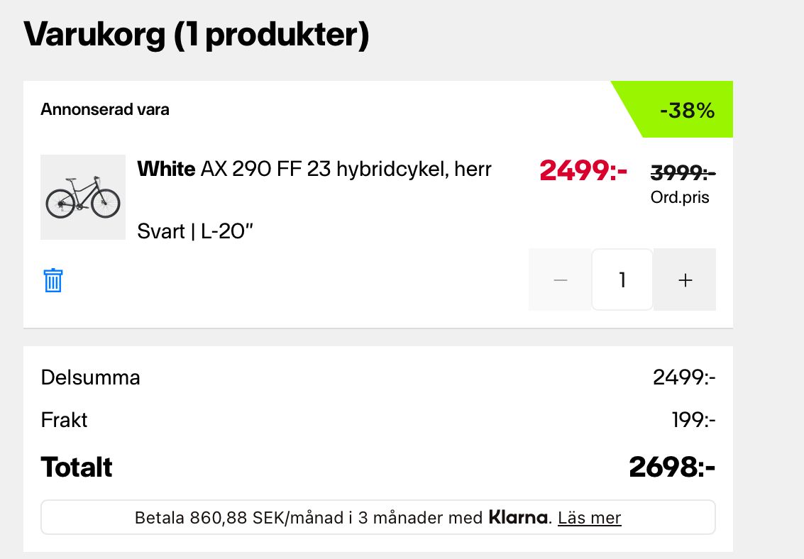

199 SEK vill XXL ha för frakten.

OK, tack för info, fattade inte på XXL sidan det där med "gratis" frakt över 399:- :)

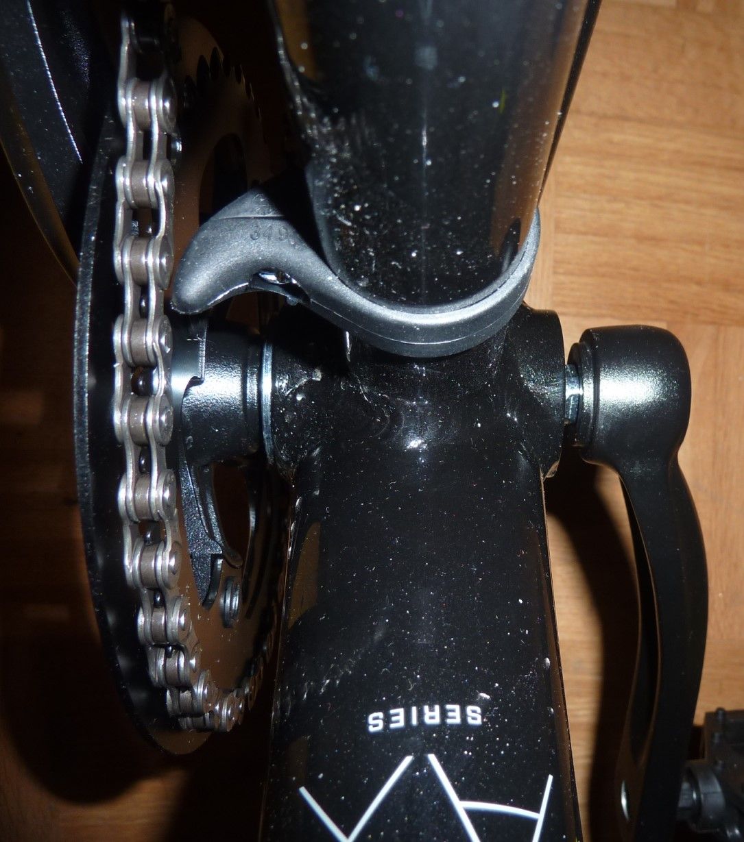

Hmmm, det är väldigt stor skillnad på avståndet till vevarmarna från velagret på drivsidan kontra andra vevarmen. Är det så det är gjort på AX 290 FF, eller är det nått fel på min?

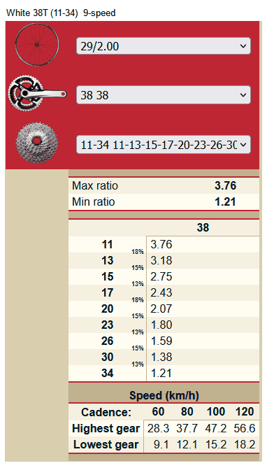

Jag har haft liknande tankar då jag stör mig på en låg utväxling vid pendling och vardagsärenden.
Om jag fått siffrorna rätt är det en 11-34 kassett där hoppet mellan växlarna är 13-18%. Att byta klinga till en 42T ökar utväxlingen med 42/38=1,105. Man tjänar alltså bara 10,5% vilket är mindre än ett "klick" på växelreglaget.

Nu blev det alldeles för komplicerat för mig, men jag tolkar det som att byta framdrev inte är lönt?

Om du vill få en högre högsta utväxling måste du byta klingan. Vill bara få fler för dig användbara växlar så är det enklare att byta kassett. Det finns tydligen 11-28, kanske ännu mindre kassetter. Steget från 34 till 28 blir ca 20%. Nackdelen med cyklar utan framväxel och bara 8 växlar bak är att man får offra något.
Nu hittade jag en 11-25. Då blir steget från 34 till 25 ca 35%, och du får tätare steg mellan växlarna.
PS. Ser nu att du troligen har 11-32. Så vinsten med att byta till 11-28 blir ca 15 procent, så du får troligen bara en användbar växel till.

Perfekt! Då är det kassetten jag ska ha en annan, jag vill ha fler användbara växlar :)

Problemet är att du måste hitta en kassett som har ett "litet" största drev. Såg också att du troligen har 11-32, så ett byte till 11-28 ger ungefär en växel extra. Jag tror du får slita ut din drivlina, och under tiden söka på nätet efter en klinga och kassett som passar din smak. Om du inte har koll på hur du räknar ut utväxling, så delar du antalet tänder på klingan med antalet tänder på kassettens drev. Ex högsta utväxling blir 38/11 = 3,45. Lägsta utväxling blir 38/32 = 1,18. När du cyklat ett tag börjar du få grepp om var du vill ha ditt utväxlingsområde, sen är det bara att leta på nätet. Ja, man skall även ta med hjulens/däckens diameter, men för jämförelse räcker det att räkna som jag gav exempel på.

Tack för dina bra förklaringar! Så den kassetten jag önskar ligger nog på 11-26 nånstans.
edit: Det vore ju smutt om man kunde köpa enskilda drev till kassetten, så man kunde plocka ihop en som blir optimal!

Min var likadan, fick info att "det ska vara så". Jag var inte bekväm med det och skeppade tillbaka cykeln. Men inte enbart pga det, trivdes inte riktigt med att cykla på hojen.
