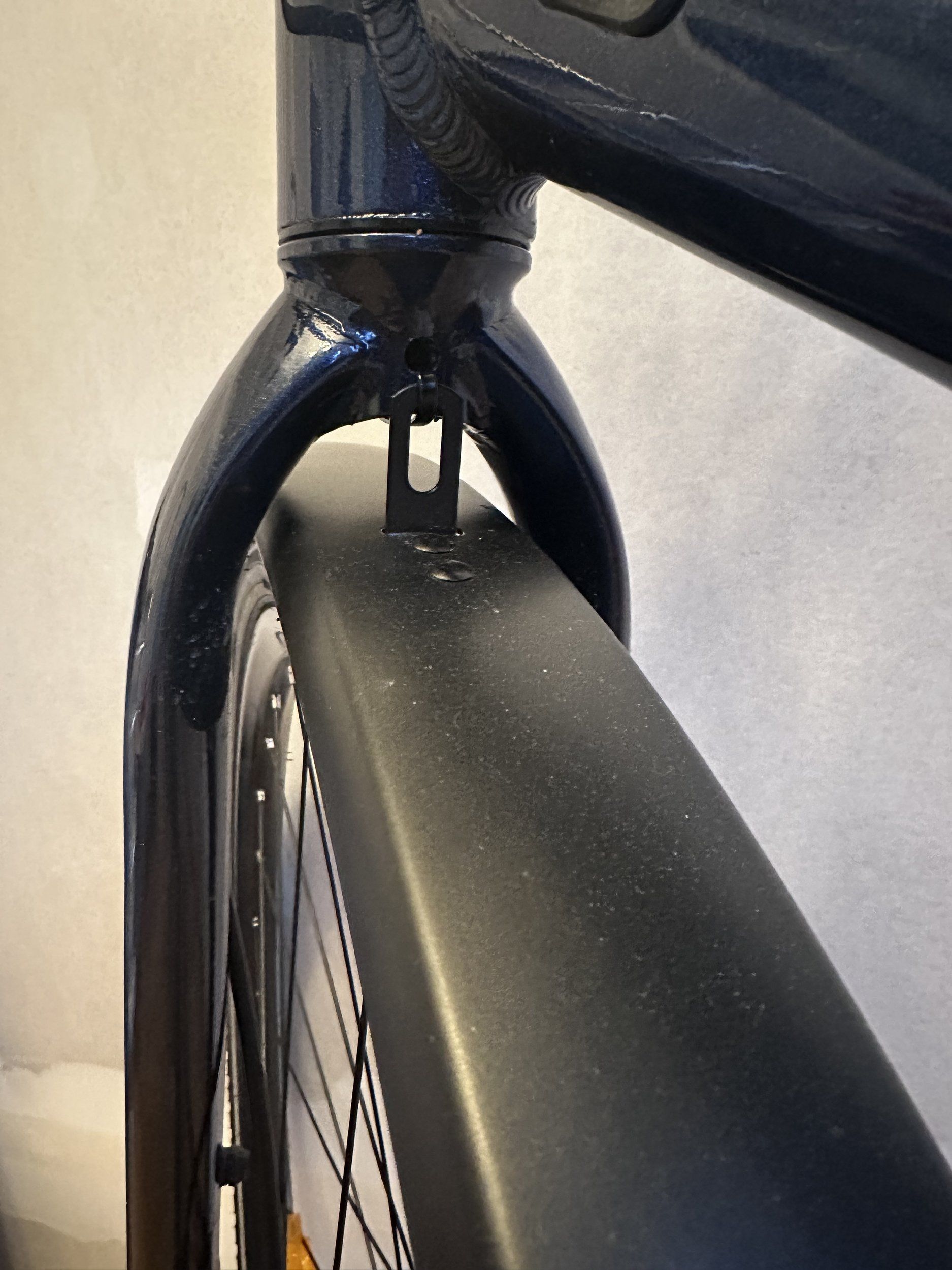

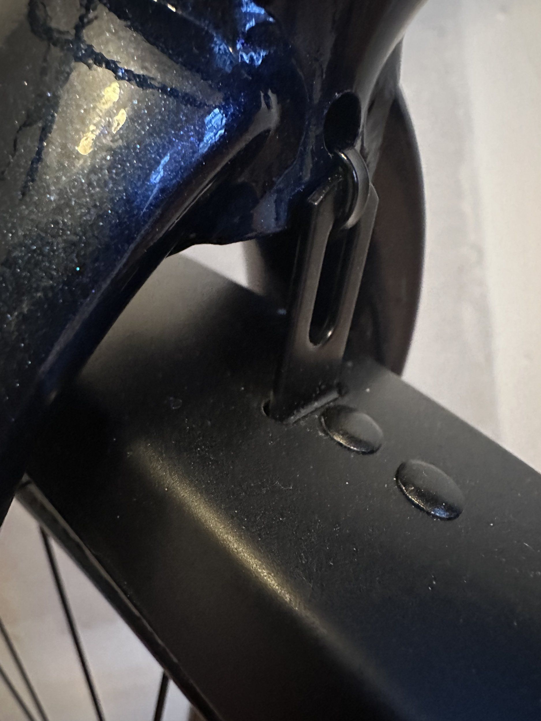

Hej. Köpte oxå SKS skärmar. Jag fick inte mim framskärm att passa i montagehålet. Bredden på skärmen tar i gaffeln. Hade du samma problem ? Jag tog en SKS 56 mm bred tror jag.
Tror jag får knacka in skärmen så den kommer upp i gaffeln.

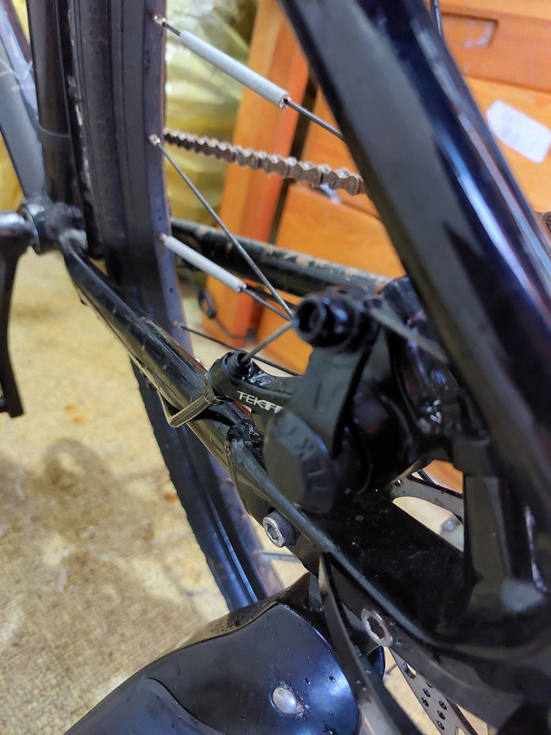

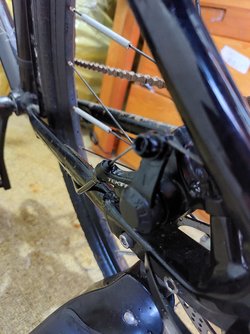

Såhär ser det ut för mig. Fick ta ett buntband tills jag har kommit på hur man kan göra. Ska söka på Youtube som du sa

Hålband löser allt. 13x0,7mm är troligen för mjukt, 20x0,9 är nog bäst. Testa själv.
Blir väl fulmek förstås, men det är ju helt ok!

Och så kan man sen linda med lite svart eltejp av god kvalitet på den bit man ska använda, så smälter det in bra i det övriga svarta och ger ett bra helhetsintryck.

Man kan också köpa aluminiumplatt-"järn". Hittar på byggmarknader i olika dimensioner. Rostar inte men skall bara böjas en gång så man inte mattar ut metallen för mkt. Mkt användbart.

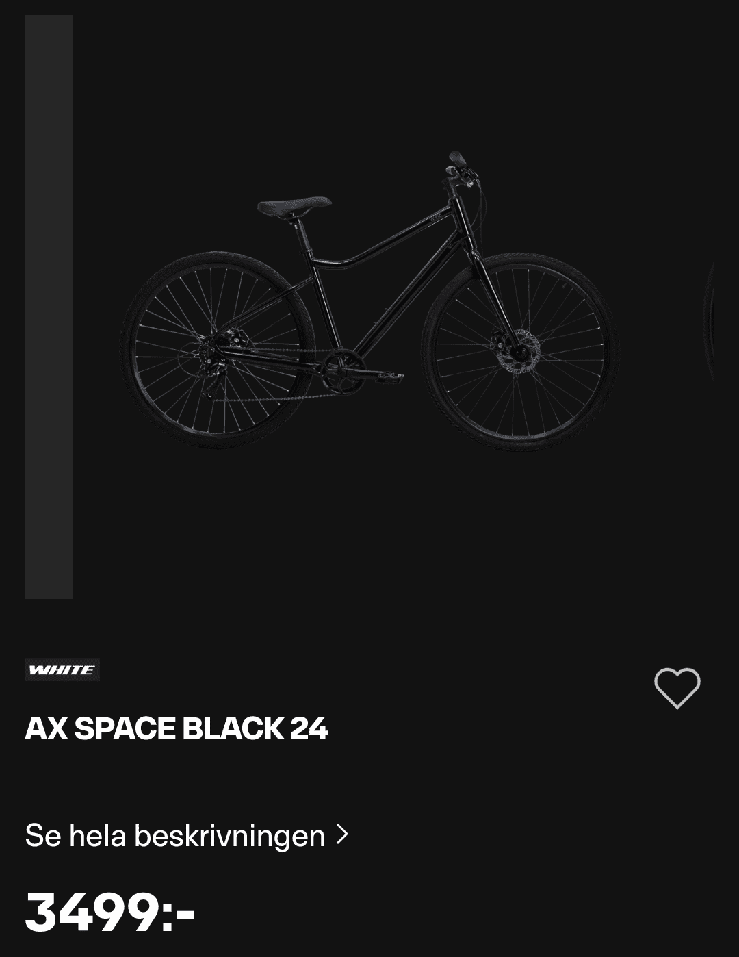

White AX 24 har lanserats någon gång de senaste dagarna.
Nytt lägre ordinarie pris pris om 3499:- mot White AX 290 FF (ANE) 23 ordinarie pris om 3999:- (3000:- under Vårrensning 11/3 - 01/4).
Ingen beskrivning eller specifikation ännu tyvärr.
Bakväxeln ser av bilderna att döma ut att ha uppdaterats till Acera RD-M3020, tillsammans med en Shimano CS-HG31-8 kasett.
White AX 290 FF (ANE) 23 listades med Altus, men hade i bilderna och på åtminstone de cyklar jag sett Acera RD-M360, men den har numera utgått ur Shimanos sortiment.

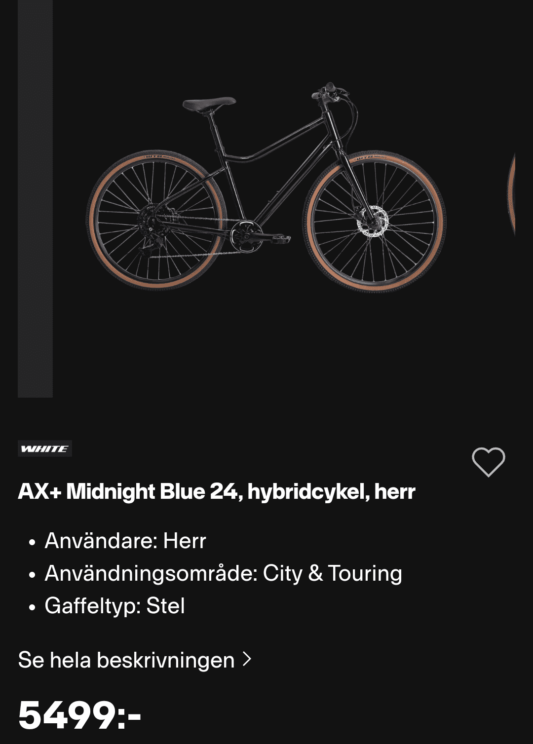

White AX+ 24 har lanserats.
  • Nytt högre ordinarie pris om 5499:-, tidigare 4999:-
  • Shimano Cues med Linkglide, tidigare microSHIFT ADVENT (w Clutch)
  • Tektro hydrauliska skivbromsar, tidigare Clarks Clout 1
  • Vikt 13,9 kg, tidigare 13 kg
Förstår att Cues är tyngre än ADVENT, men 900 gram? ?Måste följt med i beskrivningen ifrån AX+ 290 FF 22 av misstag? ?
Cues lär ändå vara ett bra val för den genomsnittlige köparen, tack vare Linkglides hållbarhet.

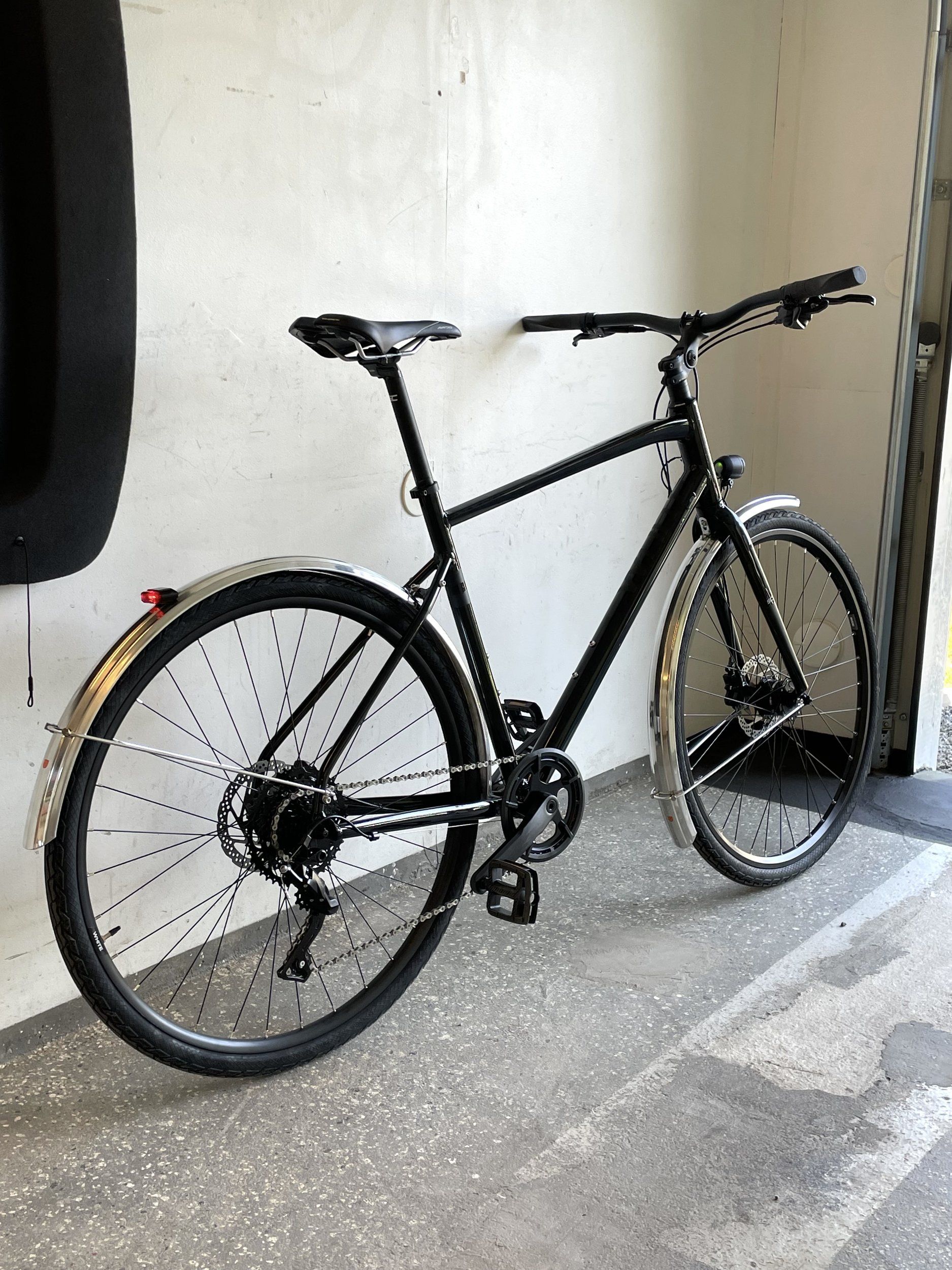

Monterade stänkskärmar från Biltema för några veckor sedan. Resultatet syns i några inlägg uppåt:
White AX 290 FF 21
Såg faktiskt den bilden och tyckte det såg väldigt clean ut. Vad är det för pakethållare du kör på där?

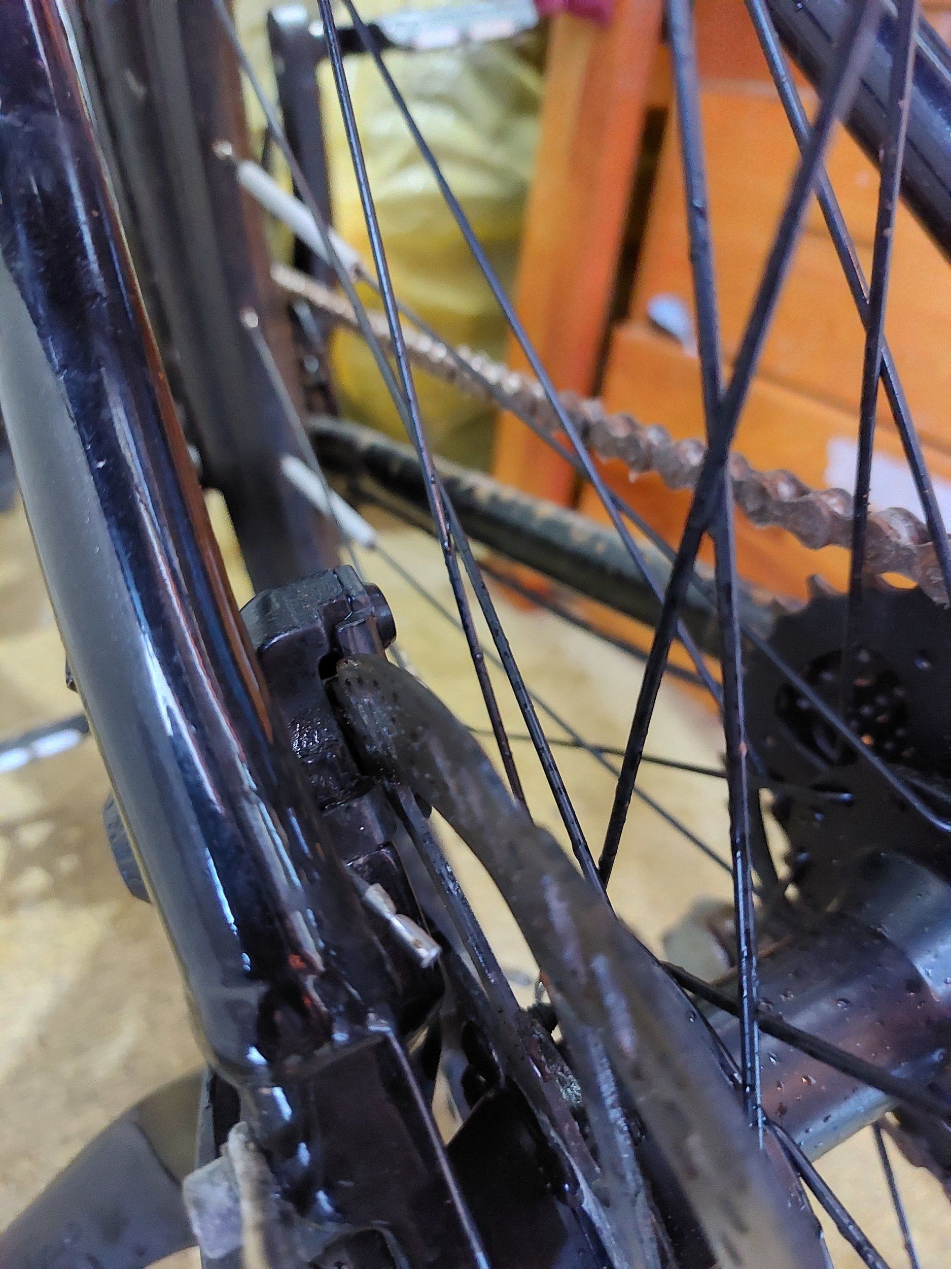

Behöver man ta av däcken för att få på skärmskydden från biltema. Är ingen höjdare på cyklar och får panik på dessa.
Däcken kan du säkert lämn kvar på fälgen men det kan möjligen underlätta att ta av hjulen om du ska montera skärmar.
Lägg upp en bild om du vill ha bättre svar.
White AX 290 FF 21

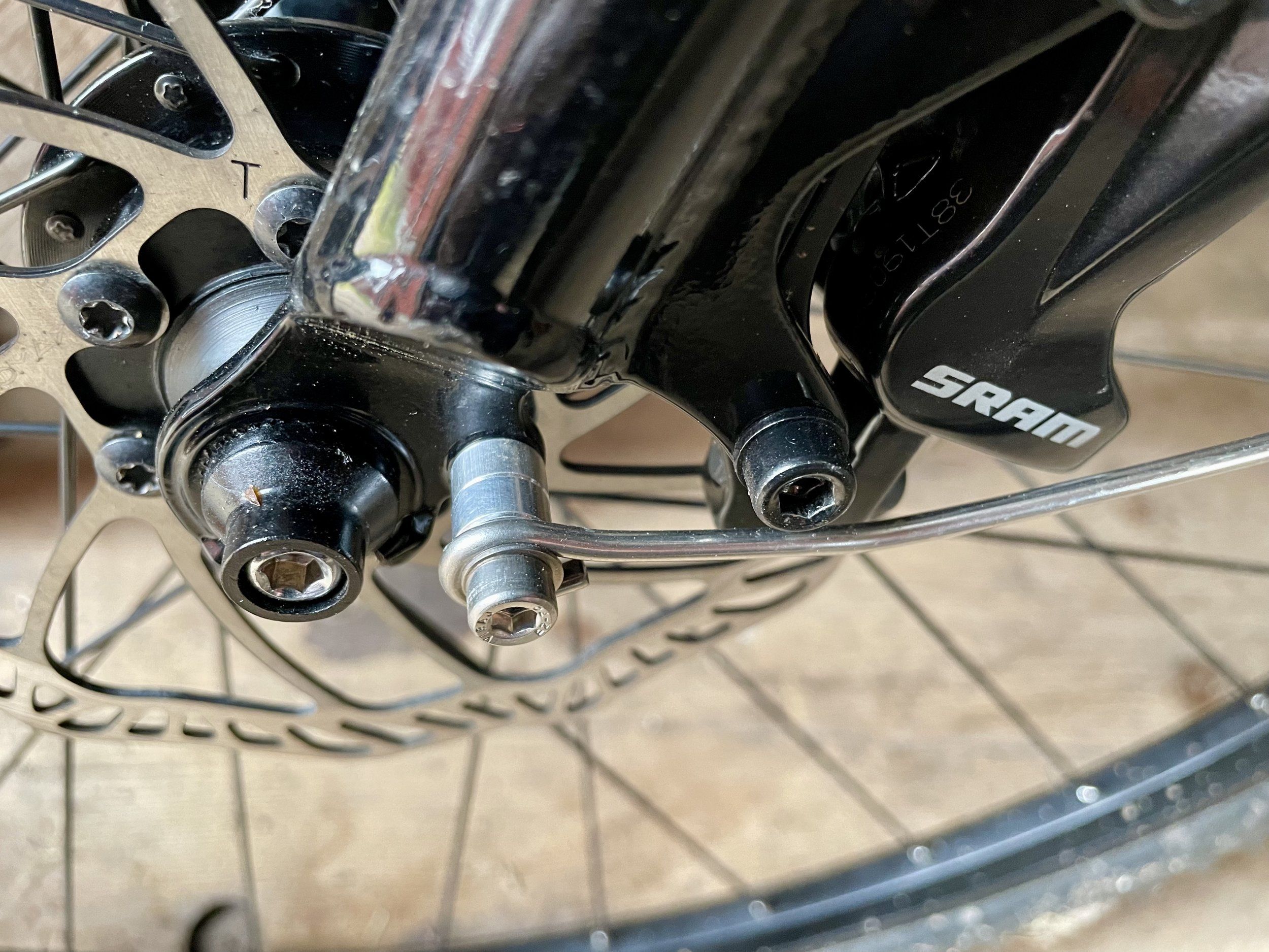

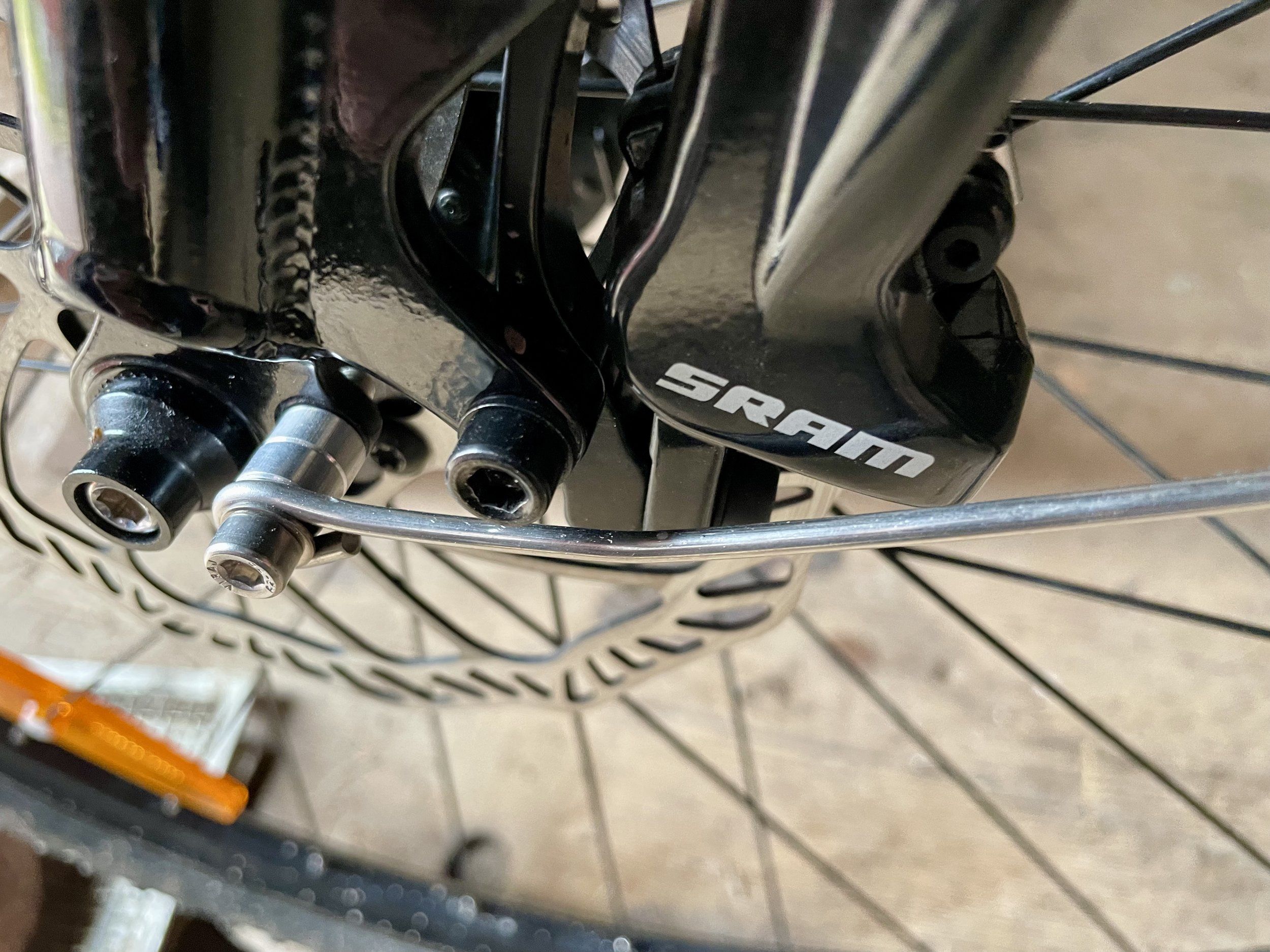

Jag ser inte på bilden men om staget tar i är de ganska lätta att bocka till för hand så de får en liten knyck runt hindret. Bocka före montage.
Och klipp av änden om de spretar utanför skärmen. De små gummipluttarna som följer med som skydd brukar ramla av.
White AX 290 FF 21
Hur ska man göra där?

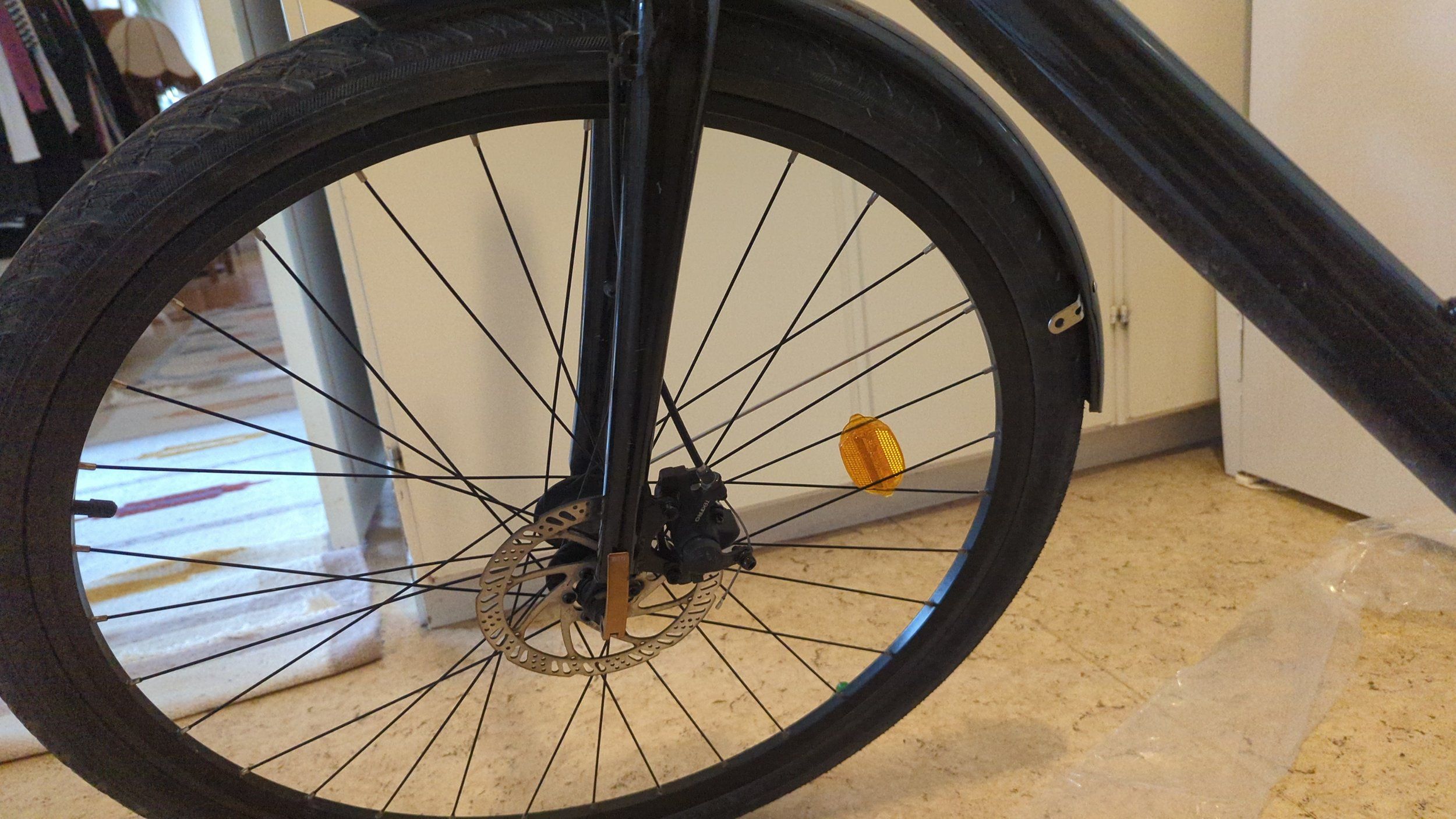

Orkar du lägga upp lite bilder så jag kan se? Fan vad trött man blir på sig själv som aldrig lärt sig att mecka med cyklar. Känner mig så jävla trög haha
Där ser du de två distanserna som jag lagt mellan stag och fästet på gaffeln.
Gjorde även en liten knäck på staget för att komma i rätt riktning mot skärmen igen.
