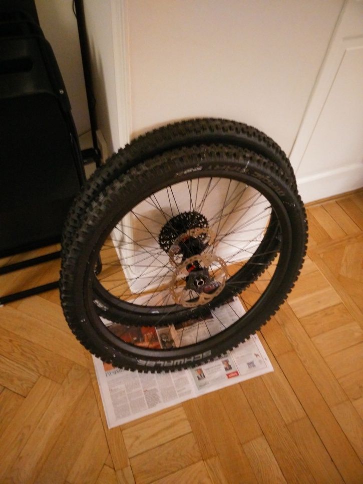

Man ska ju hålla truten.... nåväl nu står det i alla fall ett par Wide Lightning i förrådet och väntar på att köras.
