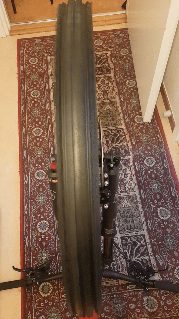

Jag lyckades fippla däcken så de slog 5mm första gången jag monterade tlr däck. Men du har kanske bra koll på det.
Edit. Nu är jag kanske noob men att fälg eller däck wooblar är väl inte samma shitstorm som att disken gör det?
devmonkii
YT Jeffsy - The tråd
marr sa:
devmonkii sa:
Kan man cykla med detta eller? Känns nästan lite väääl mycket?
Däcket eller fälgen till att börja med?
Med mitt ögonmått och tipsen ovan kan jag inte se att däcket sitter illa (inga garantier doc)
Om man lyssnar på filmen så hör man ett missljud i rotationen precis när hjulet/däcket wobblar till höger. Antar att detta är rotorn mot bromsbäl lägen?
Nu får ni hjälpa en nybörjare, men att det wobblar precis samtidigt som disken skaver borde inte vara en tillfällighet? I min värd borde de inte samspela?
jonte987
Nej det borde inte samspela. Min fuckup var att däcket inte poppat ordentligt. Finns en linje i gummit som går runt om snyggt o fint?

Crossmax sa:
Raggamuffin sa:
Plocka av däcket och gör om filmen, några minuter är det väl värt? Känns enklast.
Eller ännu enklare, fäst ett bundband på gaffeln med spetsen nära fälgen så ser du om fälgen slår eller inte.
Bra tips!
Jag försökte känna löst, löst med fingret för att se om det kändes som en puls. Jag tycker det pulserar till i fingret, men sjukt ovetenskaplig metod, gillar din metod bättre ?
devmonkii
jonte987 sa:
Mm, det var det jag menade men syns inte supertydligt på filmen tycker jag.
MM, Svårt att hitta bra vinkel, men man ser att avståndet mellan spets och skugga ser ut att vara konstant. Vet inte hur stora utslag på däcket små variationer i fäljen gör...
NOSR
Jag tror ditt däck sitter dåligt på fälgen, gissar att det är med slang (tycker det oftare hamnar knepigt då)? Din fälg är inte spikrak men det är sällan fälgar från fabrik så det ser normalt ut. Antingen låter kan det vara, som de flesta skulle, eller så gör man som proffsen som pressar grejerna till sitt yttersta och får sina hjul riktade (ofta kör de handbyggda). Oavsett slang eller slanglöst kan du ju försöka få däcket att kroka fast i fälgkanten med två rejäla smällar genom att pumpa kraftigt med rejäl pump eller använda kompressor eller tryckbehållare. Testa spraya på lite tvålvatten innan med en sprayflaska runtom fälgbanan och däckkanten så poppar det på plats lättare. Jag tycker också det ser tveksamt ut att däcket sitter som det ska med tanke på ringen närmst fälgkanten men alla däcksorter har lite olika avstånd och ibland är tyvärr inte heller ringen perfekt. Gällande skivan som jag inte kan bedöma från filmen så kan ju bromsoket inte sällan behöva en finjustering eller så behöver kolvarna motioneras lite. Lycka till!

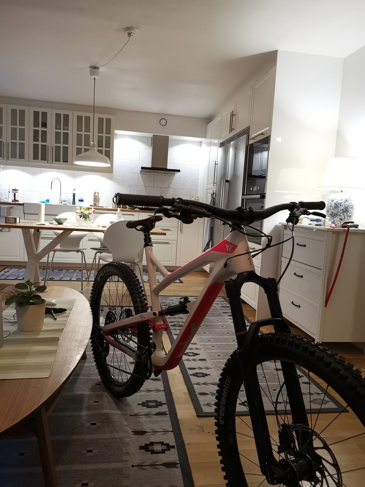

För att avsluta med något roligare, här kommer lite bilder!
Va lite orolig för hur den röda färgen skulle se ut IRL, men den va som jag hoppades!
