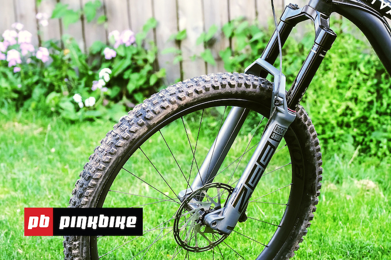

Zeb, en ny fetare gaffel
sdx
Jag känner inget flex men jag har inte testat nån 32mm med 190mm slag heller.
Edit. Och nej, jag kör inte tillräckligt hårt heller
Det stora problemet är fortfarande ramarna som flexar. Men det talar tillverkarna inte om till dreglande spekulanter Det skulle vara roligt att se en höghastighets upptagning på ram &gaffel men det visar inte dom fina tidningarna för då skulle presumtiva kunder skita i byxorna när dom får se verkligheten.Jag har sett verkligheten innom mc branschen.

Var det en fråga eller ett statement? Bästa videon jag har sett där man ser hur mycket flex det egentligen handlar om :)
Höghastighet upptagning är från 1000 bilder per sekund och drar man sedan ner det i låghastighet så ser man på ett annat sätt.

Övertygad. Lyrik på en 2018 års mega känns nu direkt livsfarligt. Om man mot förmodan inte dör i OTB lär väl gaffeln gå av

Eftersom det är du som påstår att det är "ramarna som flexar" så föreslår jag att du presenterar höghastighetsfilm som bevisar detta, istället för att avfärda en högst informativ video där man tydligt ser att gaffeln flexar extremt mycket mer än ramen.

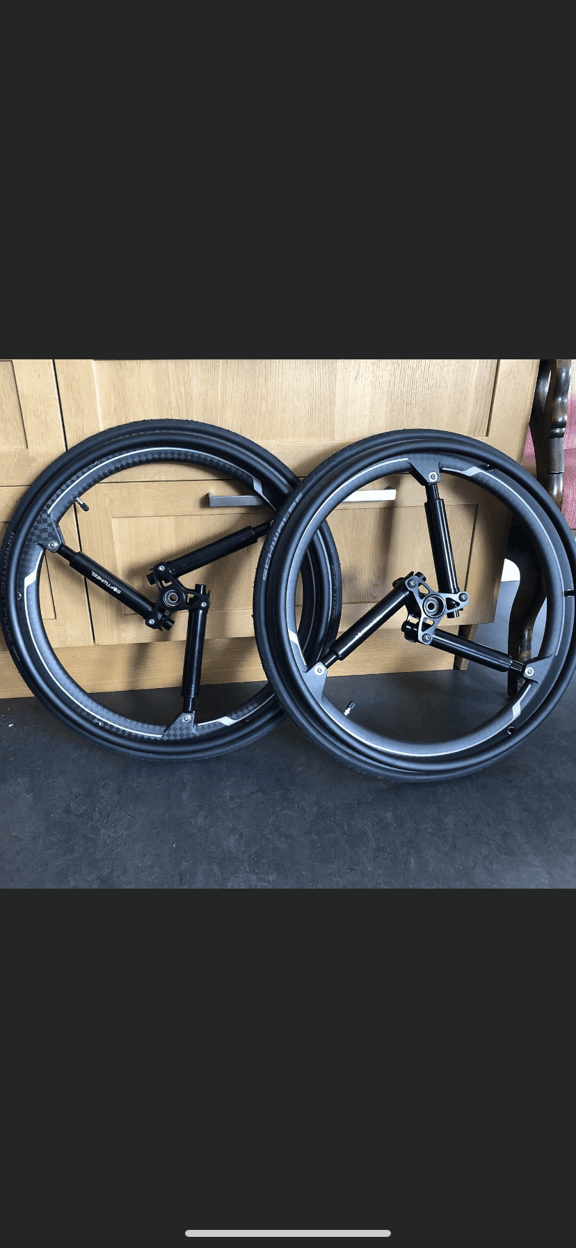

Varför gafflar när man kan köra med dämpare i hjulet?
nej det var inte seriöst, är för rullstolar
