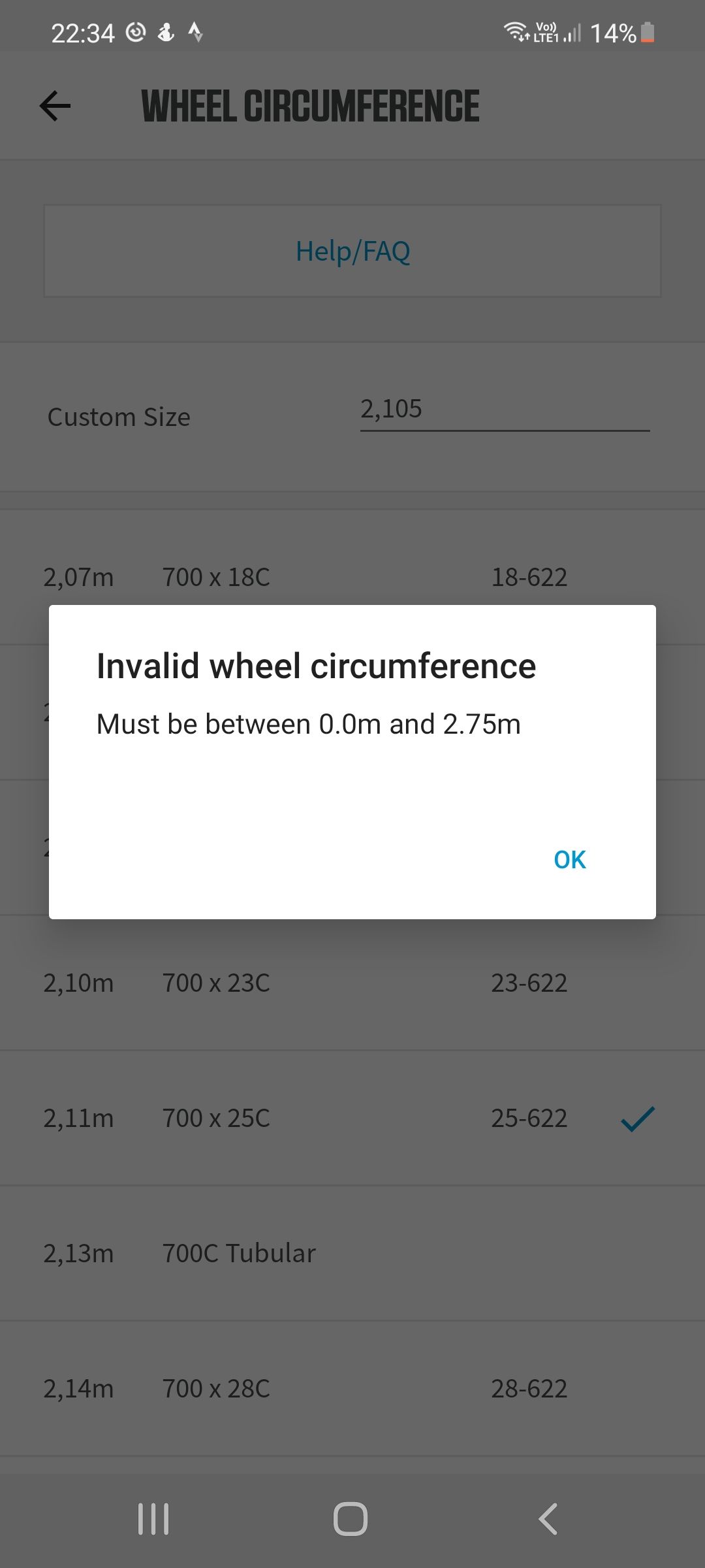

Wahoo ville iaf veta omkretsen så utväxlingen ska stämma med motstånd/lutning .Men gick bara med på max 2.75 m vilket iofs är 30% längre än 700c 25mm .Vilket iofs trimmar upp 34 till 44 kugg ...
Och undra om det inte är wahoo som kommunicerar med zwift vilka förutsättningar den jobbar med .

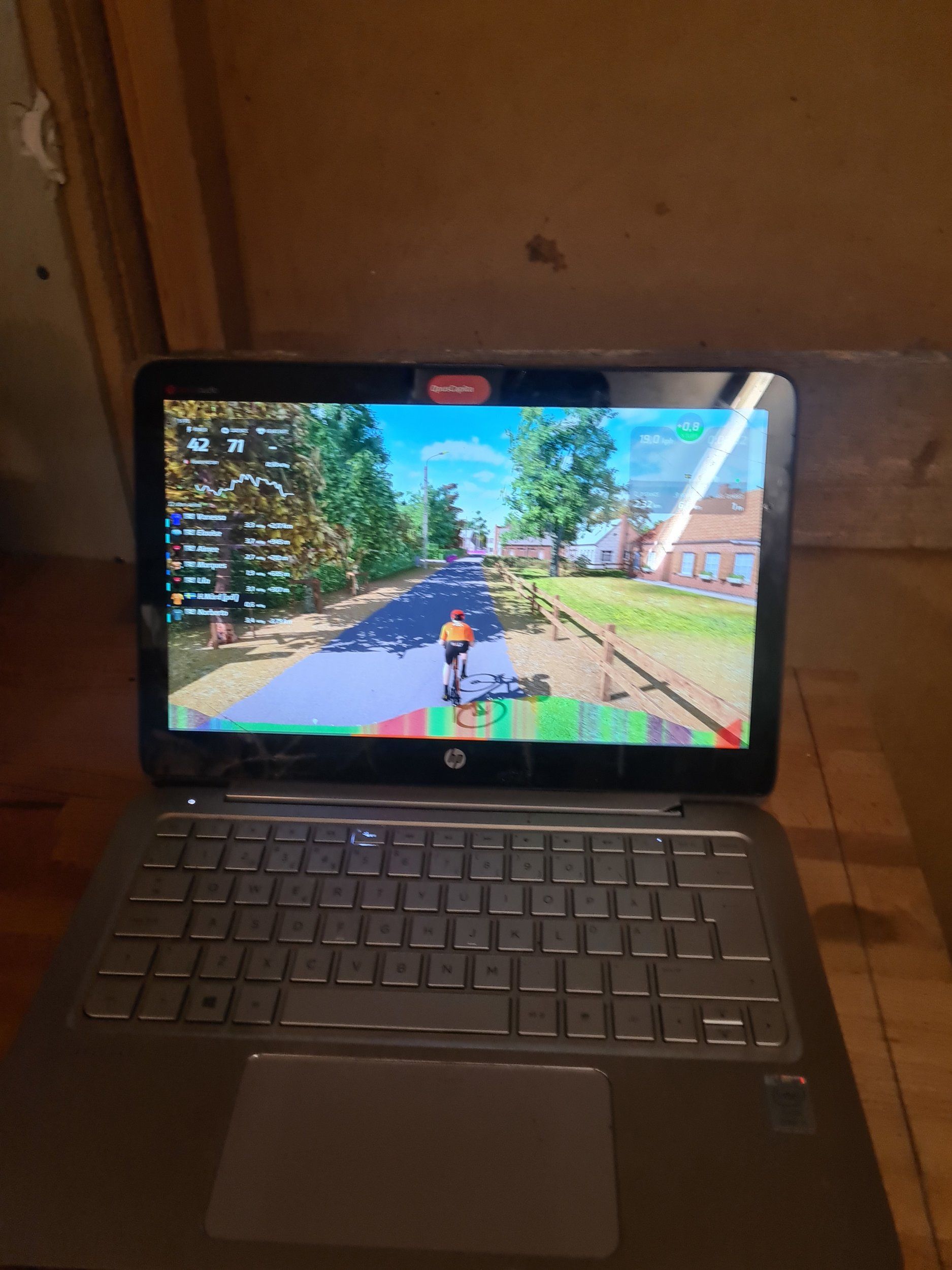

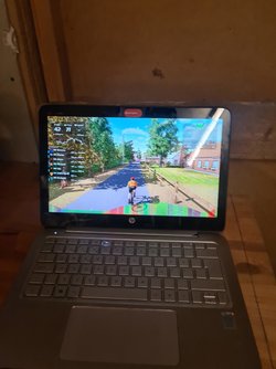

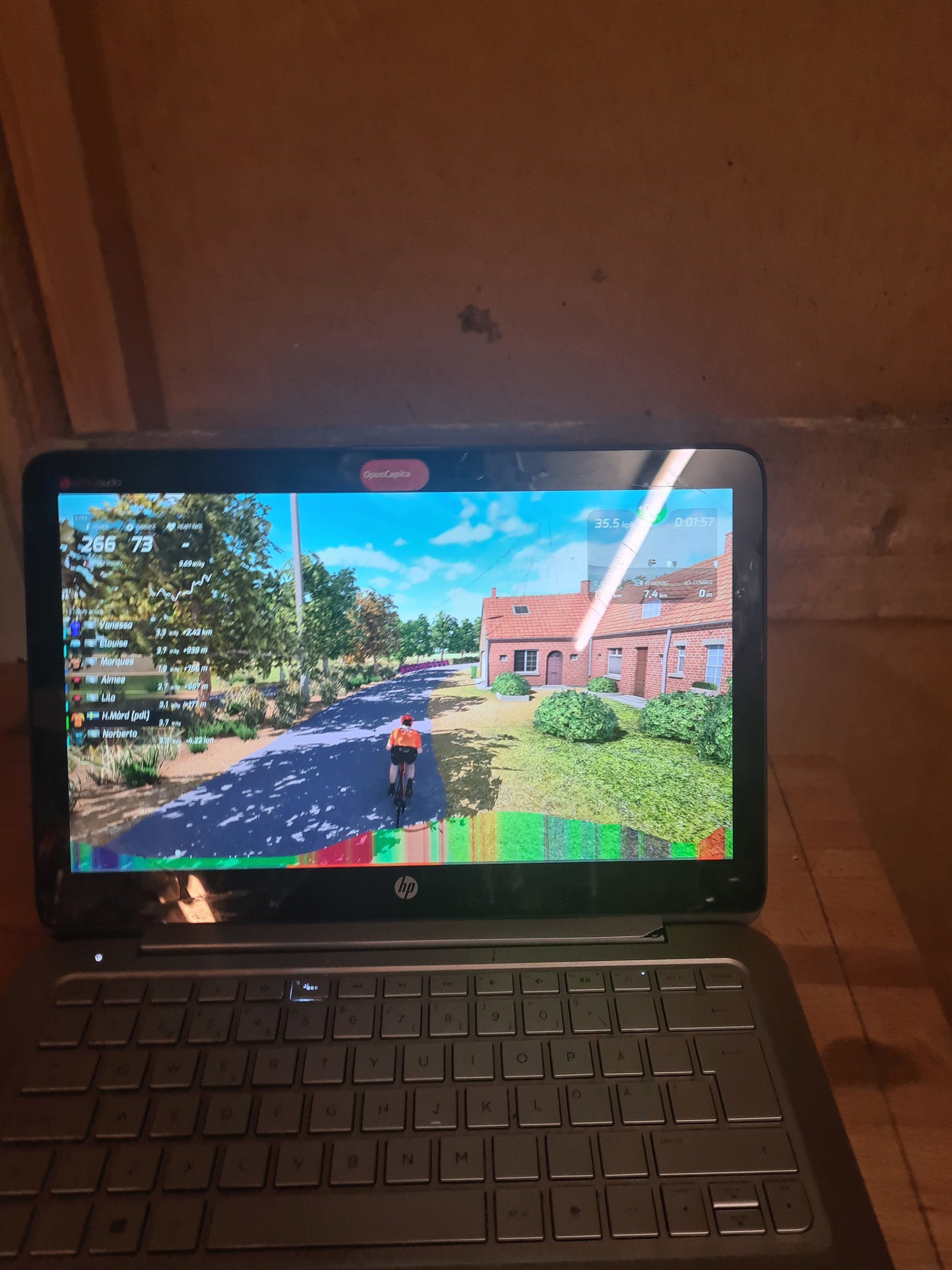

Fick städa ur garget och montera upp trainern idag.
Och med kicker core och rgt som jag kör istl för zwift gick det bra att växla genom att ändra hjulomktretsen i wahoo appen där trainern calibrieras och även spindown utförs ..
Växlade inte lika snabbt som med växeln på cykeln men fick iaf trådlösa elväxlar på ett billigt sett ? och "växlade" iaf på 2 sec eller nå sånt ..
Men tanken från min sida va ju från början att bara ändra omkretsen till lämplig utväxling bara en gång ungefär som att byta till lämplig framklinga .
Runt 70 i kadens och 53/18 gjorde jag ca 35km/h med 700c, 20km/h med 12"hjul .,43km/h med 34" däck ..
För att komma upp bekvämt för paterberg med 20% motlut va 5" hjul och 53/11 lagom .. ?
Zwift kan ju ev funka annorlunda än rgt med det har jag svårt att tro .
Så kör ni min set up behöver man inte köpa nya klingor och dreva om mekaniskt går lika bra elektronisk..
Och mycket möjligt jag själv kommer ändra till 27.5" nästa gång jag tävlar några varv på de ronde, brukar va tung spurt upp för paterberg efter några varv med 39/28
