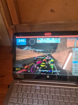

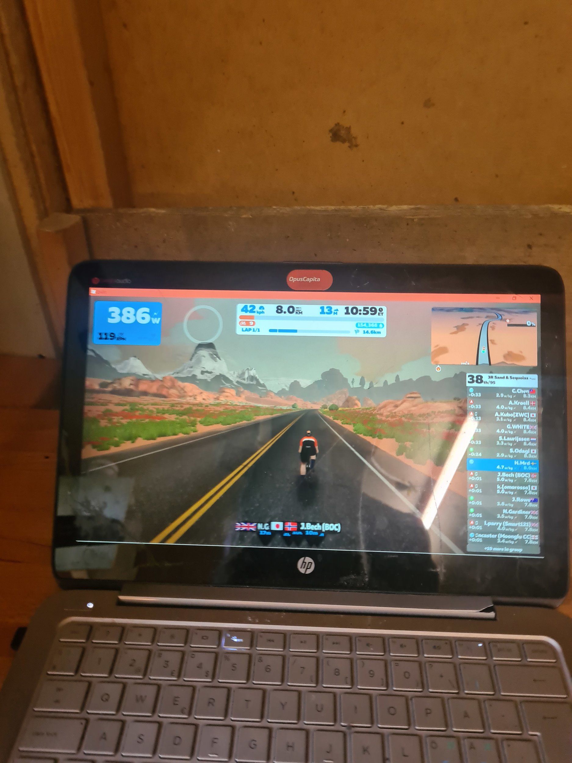

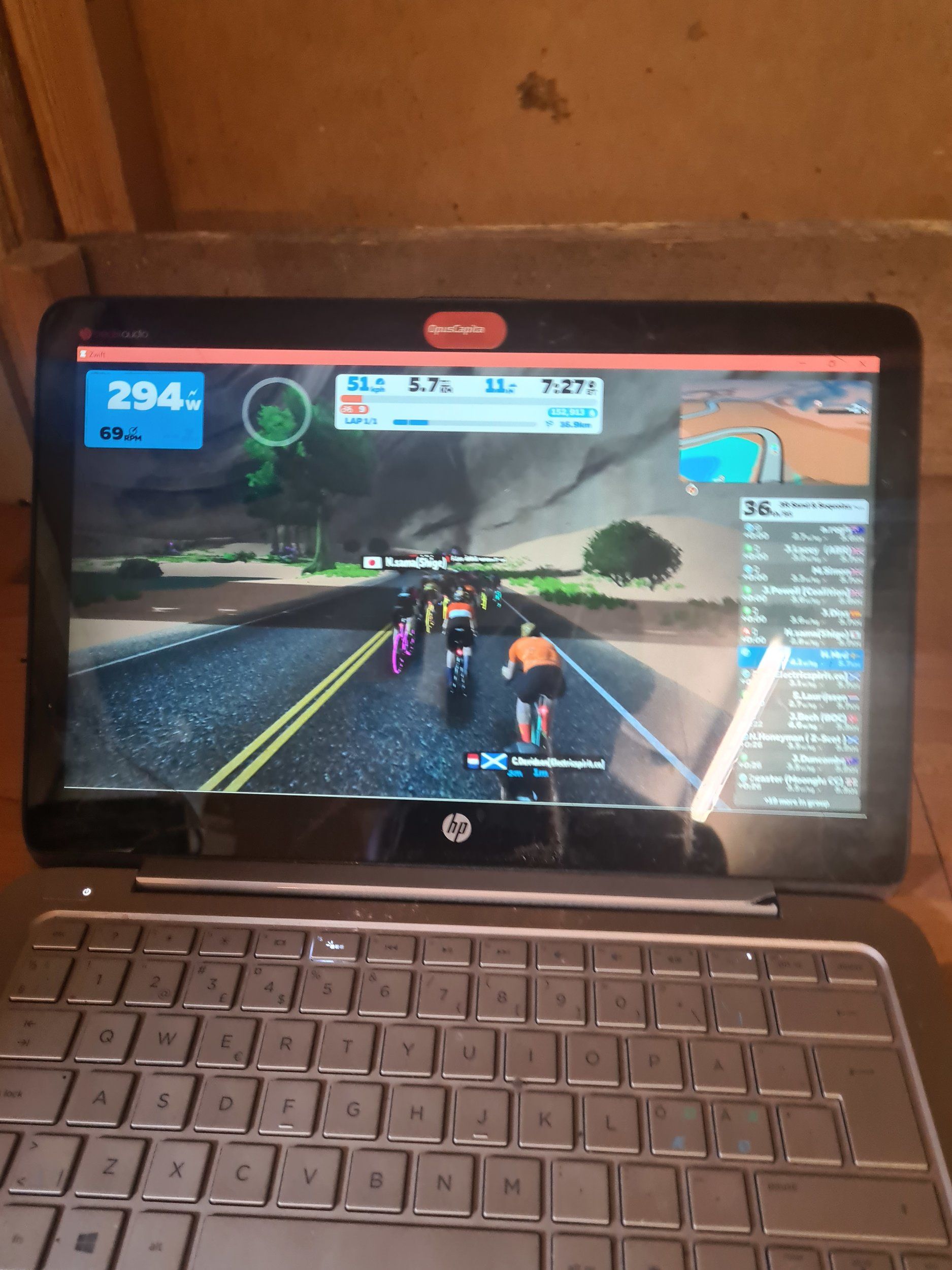

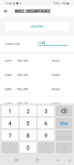

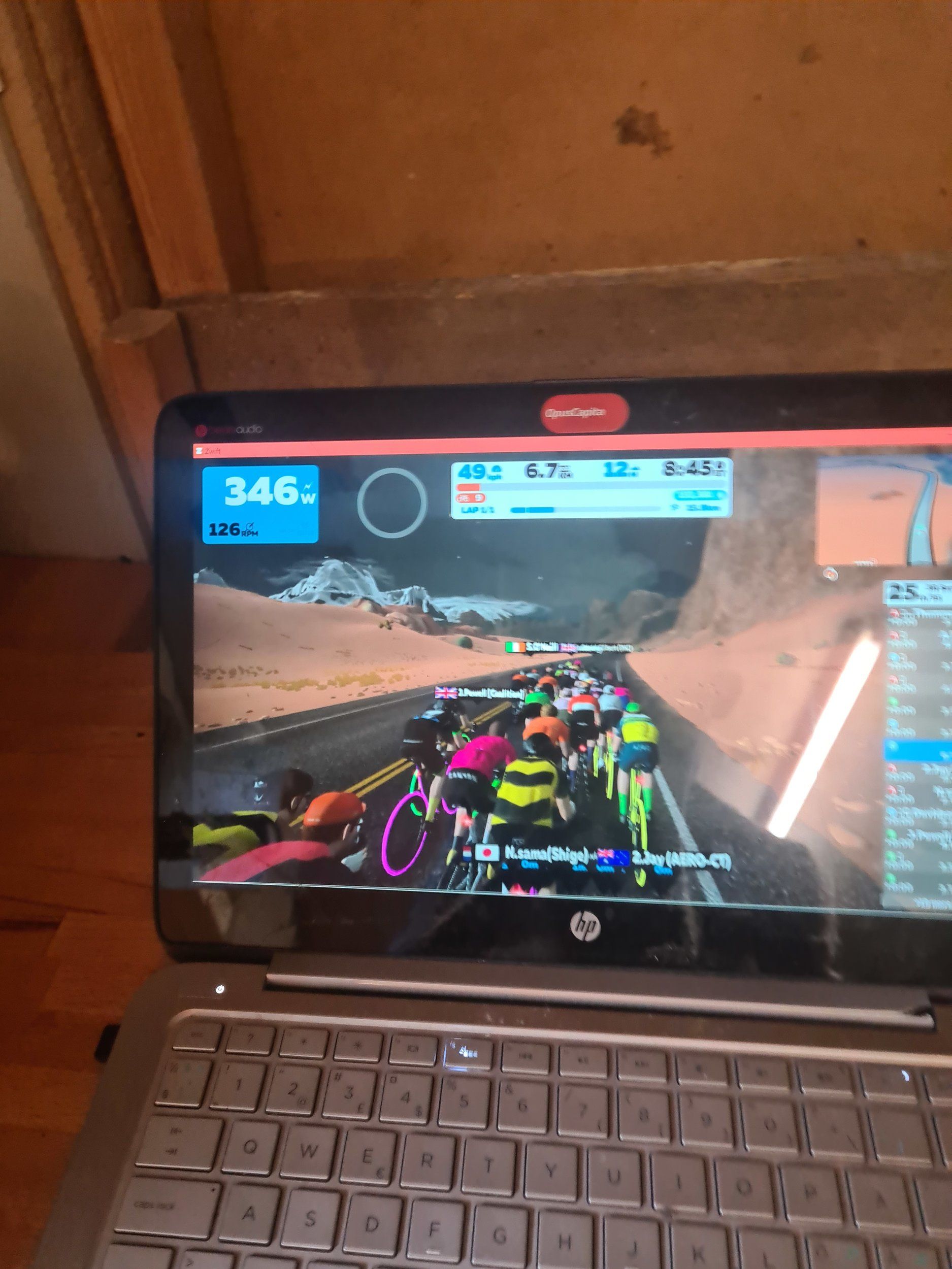

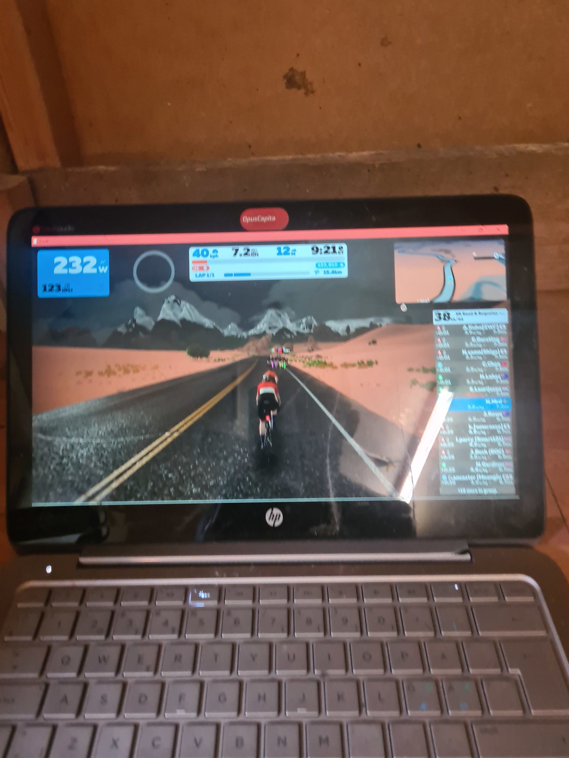

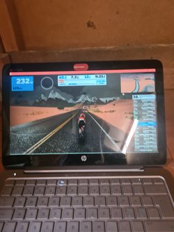

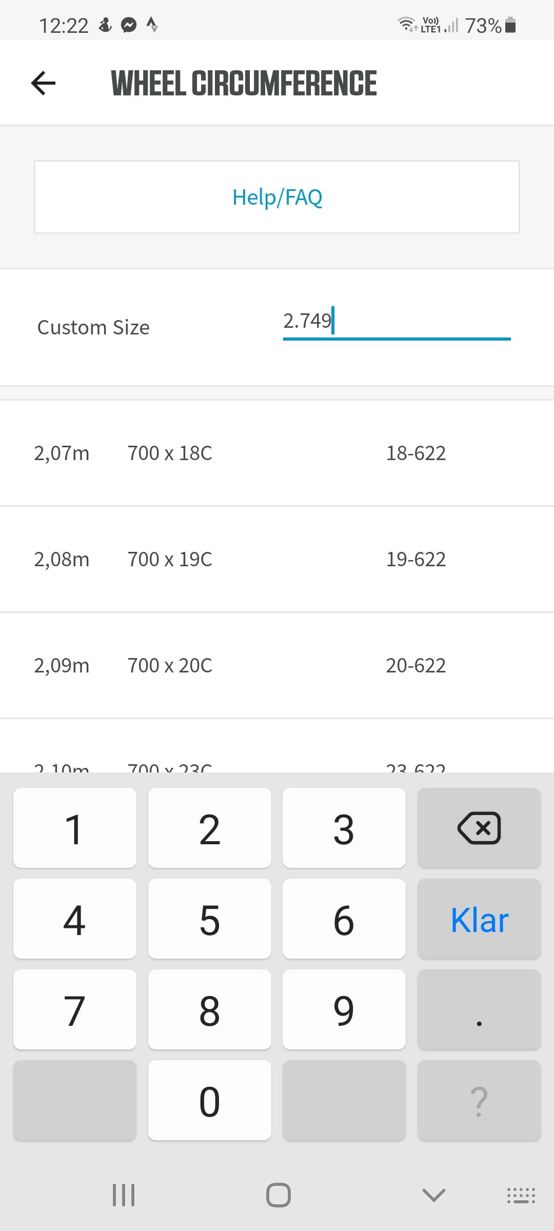

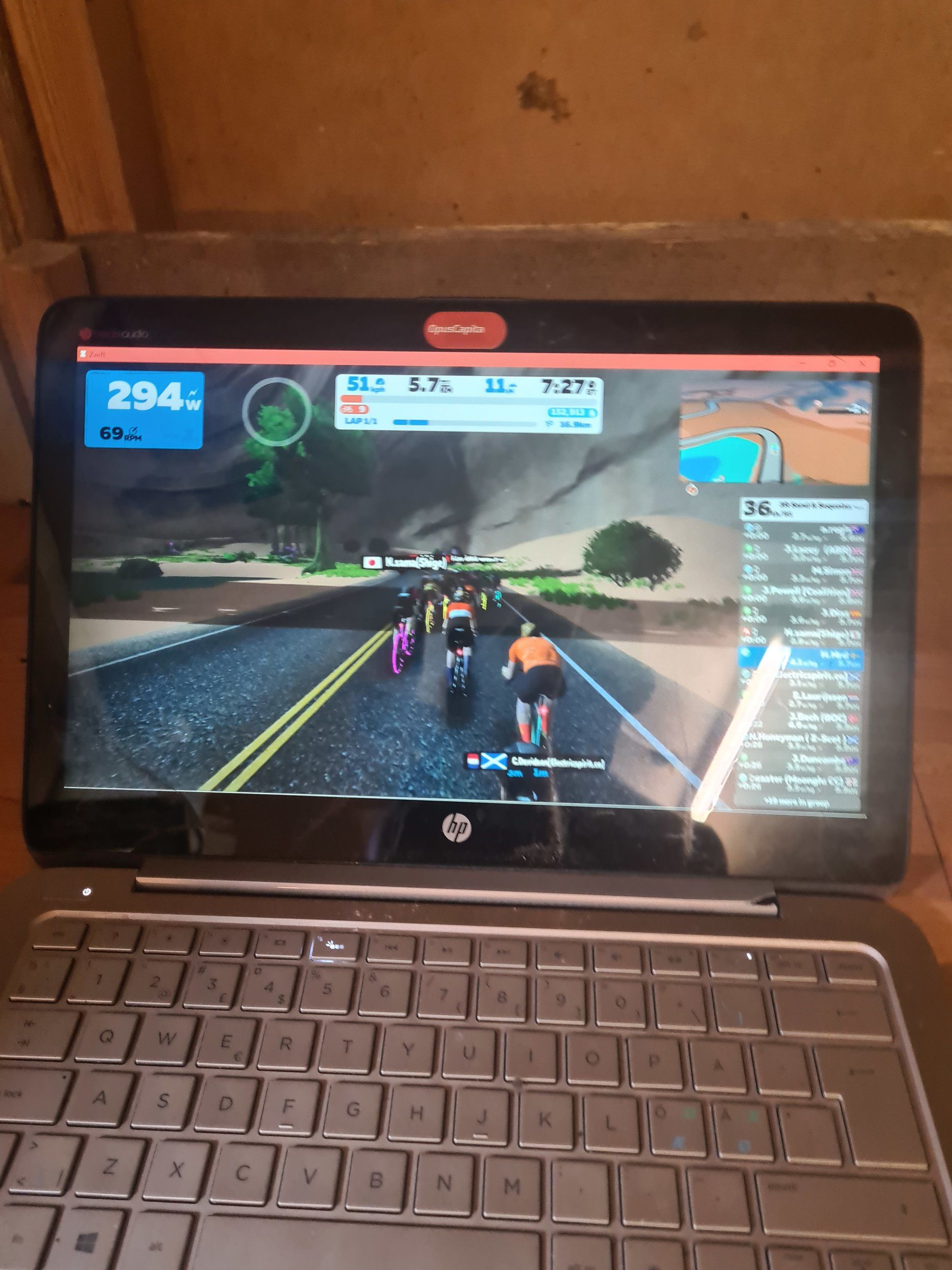

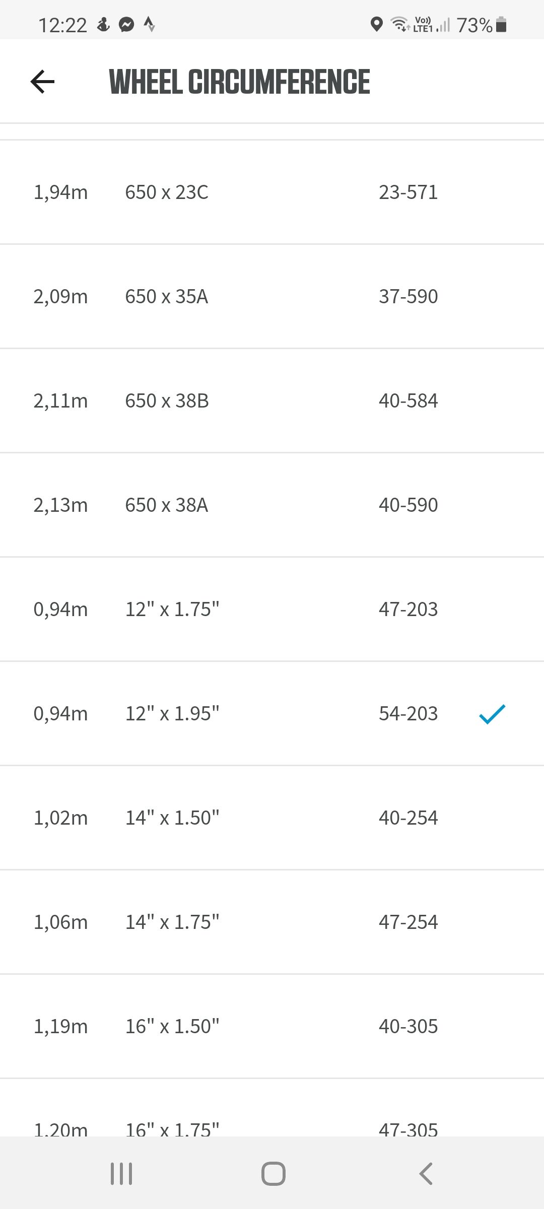

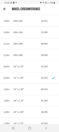

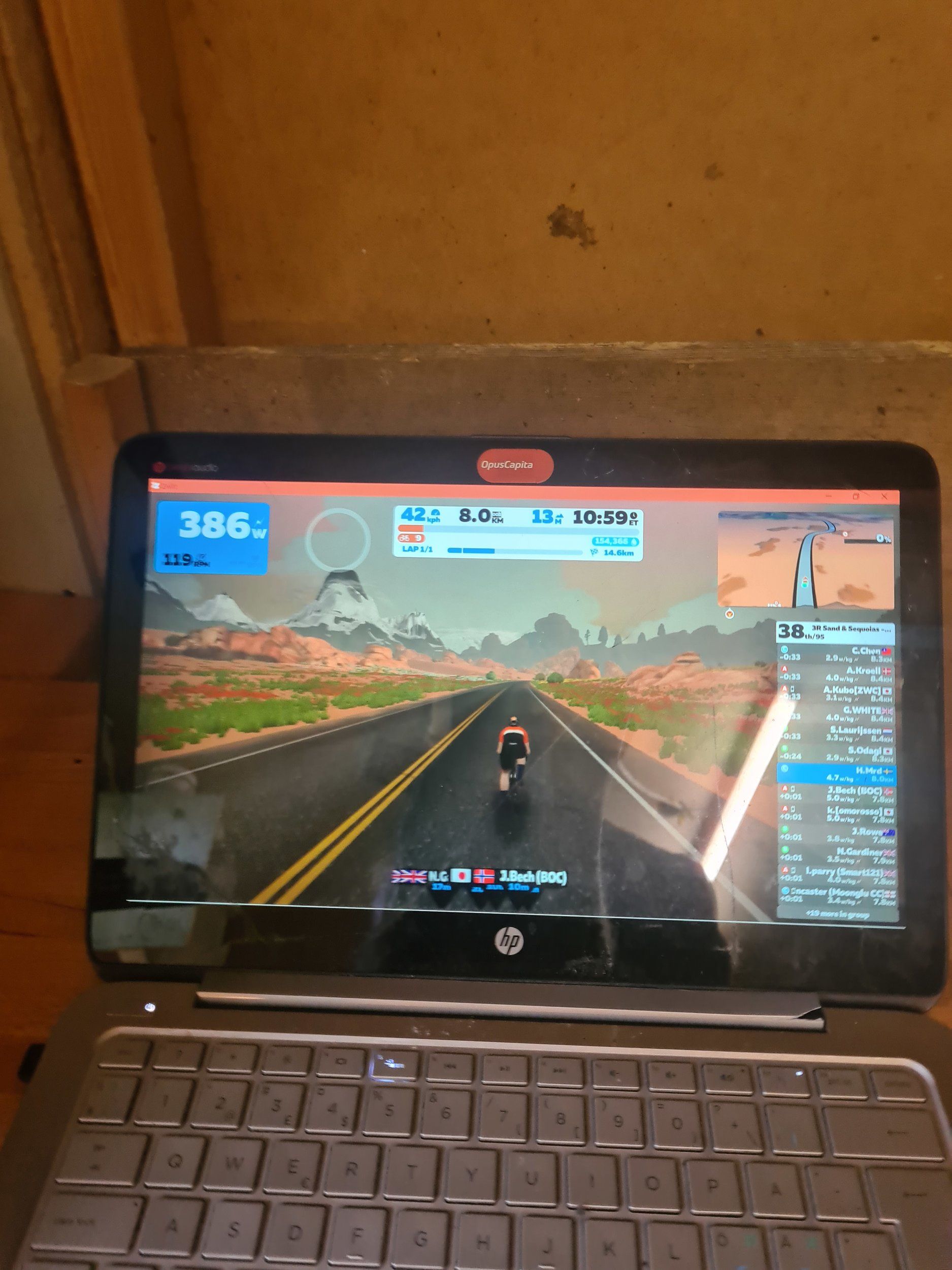

Fick ladda hem zwift igen o testa för er skull...
Först testa lite själv på samma växel typ 53/18 o 70 kadens gjorde typ 15km/h med 12" , 25km/h med 26" och 30 med 29" hjul utan att växla eller byta kadens watten steg såklart från typ 40-125-250w
Sen ställde jag mig på startlinjen i ett race och när pacen satt sig i förstaklungan ändra jag till 2.749m vilket är max omkrets växla ned till lilla fram 39 /11 och hängde "lätt" med va uppe över 50km/h med kadens runt 70..
Ändra sen till 12" hjul och 53/11 hängde med ett litet tag med 125kadens avhängd räckte 125kadens till 40km/h
Ursäkta bildkvaliteten svårt med 120kadens och svetten som stänker . Märks att temperaturen gärna får droppa 20grader till ute..
Visa bilaga 512315
Visa bilaga 512312
Ja, om det är som killen i länken jag postade säger att det är en trainer inställning så fungerar det nog mot alla appar. Det blir i så fall en utväxling som du säger på det motstånd som zwift säger att den vill ha.
Det enda jag tänker på är att man nog bör stänga ner Wahoo appen när man testar i Z så man vet vem som styr vad.
