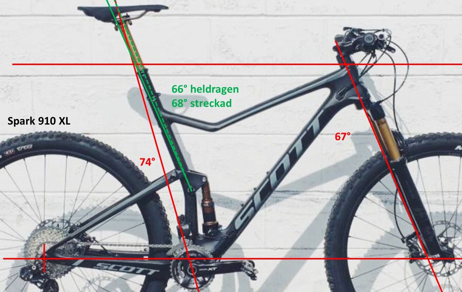

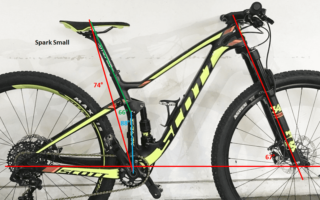

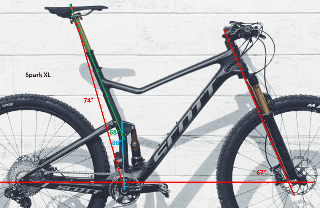

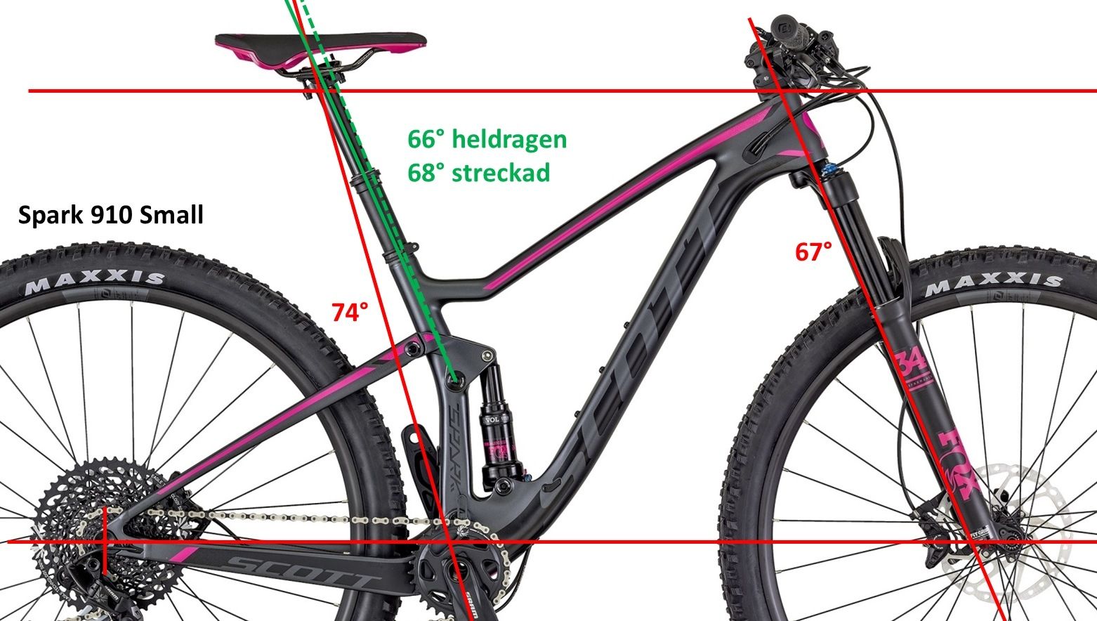

@Sixten Du lyckades inte heller med att rita rätt med en felaktig skiss om 74 graders effektiv STA då du blandade ihop den effektiva (som scott ang 74 gr) med den verkliga/aktuella STA referenspunkt sadel som du har ritat på 2 olika sadelhöjder stl S och XL.
Den effektiva STA är inte refererat från sadelns position som du anger på XL tex vid 82 cm sadelhöjd.
Jag har mailat frågan till Scott, men förväntar mig förstås inget svar.
Har plockat två bilder från nätet, en Small och en XL som var hyfsat ok fotade från sidan.
Jag har lagt på linjer med vinklar utskrivna. Det verkar som att 66° resp 68° verkar rätt rimligt.

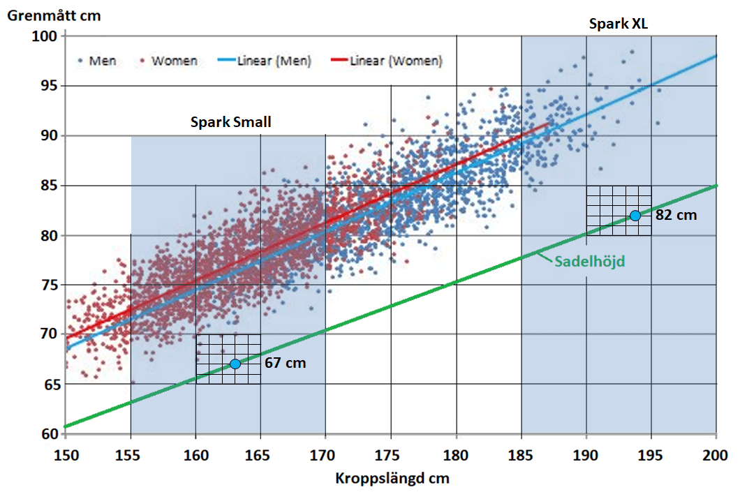

Eftersom jag inte vet vid vilken sadelhöjd Scott har angett effektiv sadelvinkel för Spark Small resp. XL gjorde jag några antagande, baserat på statistik på kroppslängd/grenmått/sadelhöjd, samt för vilken kroppslängd cyklarna är ämnade. Jag valde att använda 67 cm resp. 82 cm vilket rimligen är tillräckligt nära sanningen för att vara relevant.

Sixten Fors sa:
konscious sa:
Förutom att du verkar okunnig verkar du ha svårt för att fatta så att du måste maila Scott och fråga.

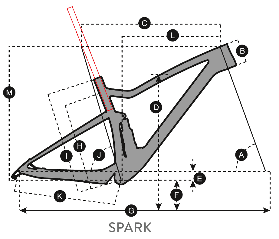

Titta noga på bilden nedan som kommer från Scott
Passa på och läs vad som står här.
Givet att Scott anger den effektiva sadelvinkeln till 73,8° vid en bestämd punkt som är gemensam för alla ramstorlekar och inte som du beskriver vid viss sadelhöjd.
Den bestämda punkten är där 2 linjer i cykelns geo möts som Scott ovan beskriver
1. Linje C som skapas av ETT effektiva eller horisontella Toptube som är den horisontella linjen från topprör / Styrhuvudrörsförbindelsen till sadelstolpen som möts i en skärningspunkt, dra en linje från den punkten till vevcentrum så får du 73,8° oavsett storlek.
2. Så tänker du efter lite granna och kommer fram att den bakåtflekterade vinkeln av sadelröret är i samma vinkel som styrhuvudet dvs 68,5°.
Det vill säga vinkeln på styrhuvudet och den bakflekterade delen av sadelröret går parallellt fast du försökte rita vinklar på 2 bilder med olika projektioner som passade din antagna teori, du försökte skapa en sanning ur en osanning.
Sanningen hamnar man i denna sits att med olika storlekar på ramen varierar dimensionerna så här tvärtemot vad du påstår.
Storlekarna växer/minskar på ffa längd till viss del på höjden dvs modern Forward Geo
183cm lång M eller L
Scott har för övrigt redan svarat att 73,8 grader SA mäts vid olika sadelhöjd på S/M/L/XL och de har gett mig de exakta måtten i mm. Vilket innebär att vinkeln på övre delen av sadelröret är olika på S och XL för att uppnå 73, grader vid olika höjd.

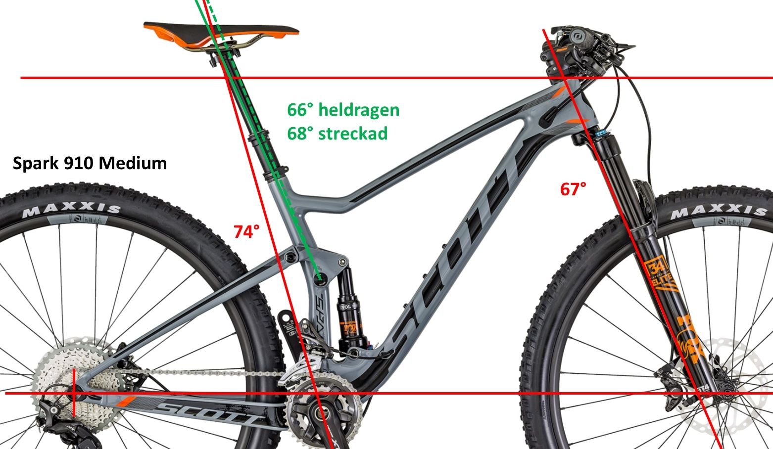

Som jag ursprungligen skrev så är 2017-2019 Spark lite speciellt eftersom sadelröret har en ovanlig form, lång nedre del och stor skillnad i vinkel på nedre och övre delen. Därför tror jag fortfarande att Scott har satt olika vinkel på övre sadelröret från storlek till storlek för att kompensera. Vilket är bra. Vilket gör att val av ramstorlek spelar roll.
Tre bilder med S, M och XL med samma linjer/vinklar på alla tre. De första två är katalogbilder, den tredje är internetbild. Övre sadelröret förhåller sig olika till 66° resp 68° graders linjerna. Man kan också se att det "klassiska" sättet att mäta STA vid stack inte stämmer mot angivna 73,8° grader (avrundat till 74°).

En annan ledtråd, slump eller medvetet, är att Scott's egna skiss för deras officiella geotabell för Spark visar att SA inte är angiven vid stack, utan högre upp, där sadeln förväntas sitta vid aktuell ramstorlek. Se skiss nedan där jag adderat en röd sadelstolpe.
