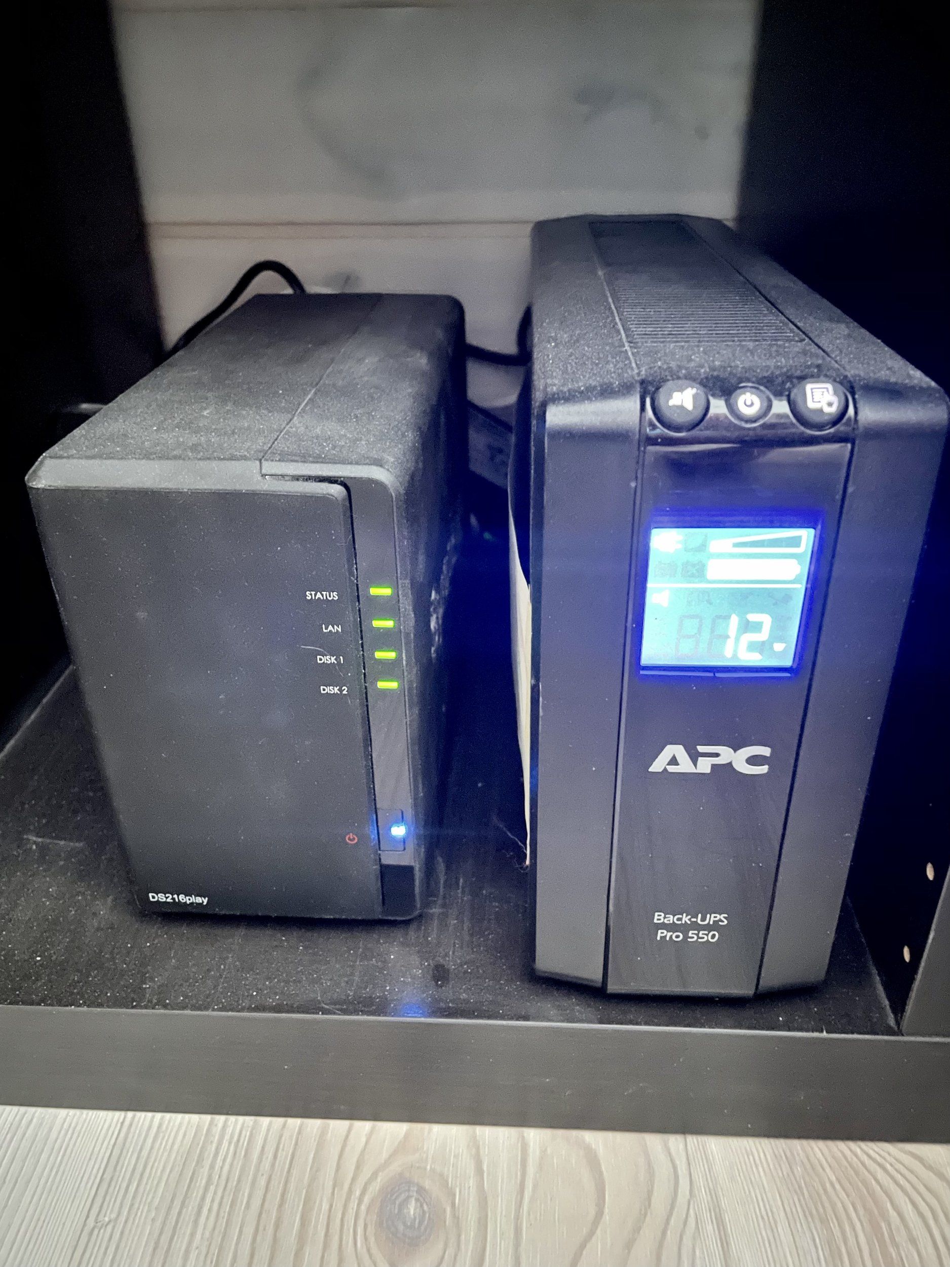

Här är vårt lilla nav:
En liten NAS som står undangömd och surrar.
Den skickar ut ljud till två st ATV, en Samsung-TV, ljudet i mitt cykelgarage, tar backup på datorerna, telefonerna osv.
