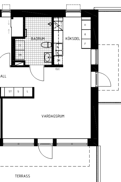

OK, ponera att vi kör Sonos. Jag tänker mig setupen nånting sånt här.
Visa bilaga 536525
Den kompletterande högtalaren i köket kan tex vara en Sonos Five men man skulle också kunna tänka sig att köra One SL där i köket. Då eventuellt två stycken såna istället. Hur ska man då placera dem? Och ger det något?
Jag har en liten kompleteringshögtalare i köket som är öppet mot vardagsrummet, den gör stor skillnad i upplevelsen att ljudet hänger med i bostaden. I övrigt är det inte mycket likt (lägenhet, Googleprodukter, gammal stereoutrustning etc :-) ) så jag kan mest bara säga att lite synkad diskant och mellanregister i köket gör stor skillnad för mig.
Visa bilaga 536525
Ser ut som nästan exakt vad jag kommer ha för behov snart så blir intressant att höra vad du landar i. Utom att jag ska ha kvar den stora förstärkaren vid TV:n som hamnar nånstans nere till vänster, så behöver mata den med samma signal som i köket.
Visa bilaga 536525
Om du väljer den vägen så släng till ett par Ikea symfonisk som bakhögtalare. Ger bra utväxling för liten peng.

Jag har en Yamahastärkare med Harman HKS-30-högtalare som jag är myclet nöjd med. Stärkaren har inbyggd blåtand.
Jag har en TV som jag inte vill byta ut och en TV som möjligen kan bytas ut om det är ett måste. Vi kör enbart streaming på TVn. Idag med en mediadator på ena TVn och Chromecast på andra. Jag vill gärna bli av med mediadatorn, den är 10 år gammal och fläkten låter som en jetmotor.
Jag har ett separat vardagsrum och en "TV-hörna"/allrum i anslutning till kök/matbord.
Vad jag vill åstadkomma:
Vi vill ha möjlighet att köra TV-ljud och spela musik i båda utrymmena. Det skulle kunna vara nice att köra samma musik i båda rummen men det är ett riktigt cornercase.
Min ide:
vardagsrum: Jag installerar Hifisystemet i vardagsrummet. Det är ett större rum och mer avskiljt. Jag sätter en chromecastdongel i en hdmi-port på stärkaren och får TV-ljud den vägen. Stereo via blåtand. Alternativt kan man komplettera med en multiroom hifienhet om man skulle vilja.
Allrum: Här blir det svårare. Funderar på Sonos soundbar+sub för TV-ljud och sen ställa ut en extra Sonos One i köksdelen för att kunna köra så när man vill lyssna på musik. Och så en chromecast i TVn.
Men vet inte om det funkar att göra så?
Och hur är det med livslängden på wifihögtalare? Kommer de sluta funka om 5 år? 10år?
Hur skulle ni göra och vad har ni för tips? Tänker jag rätt?
