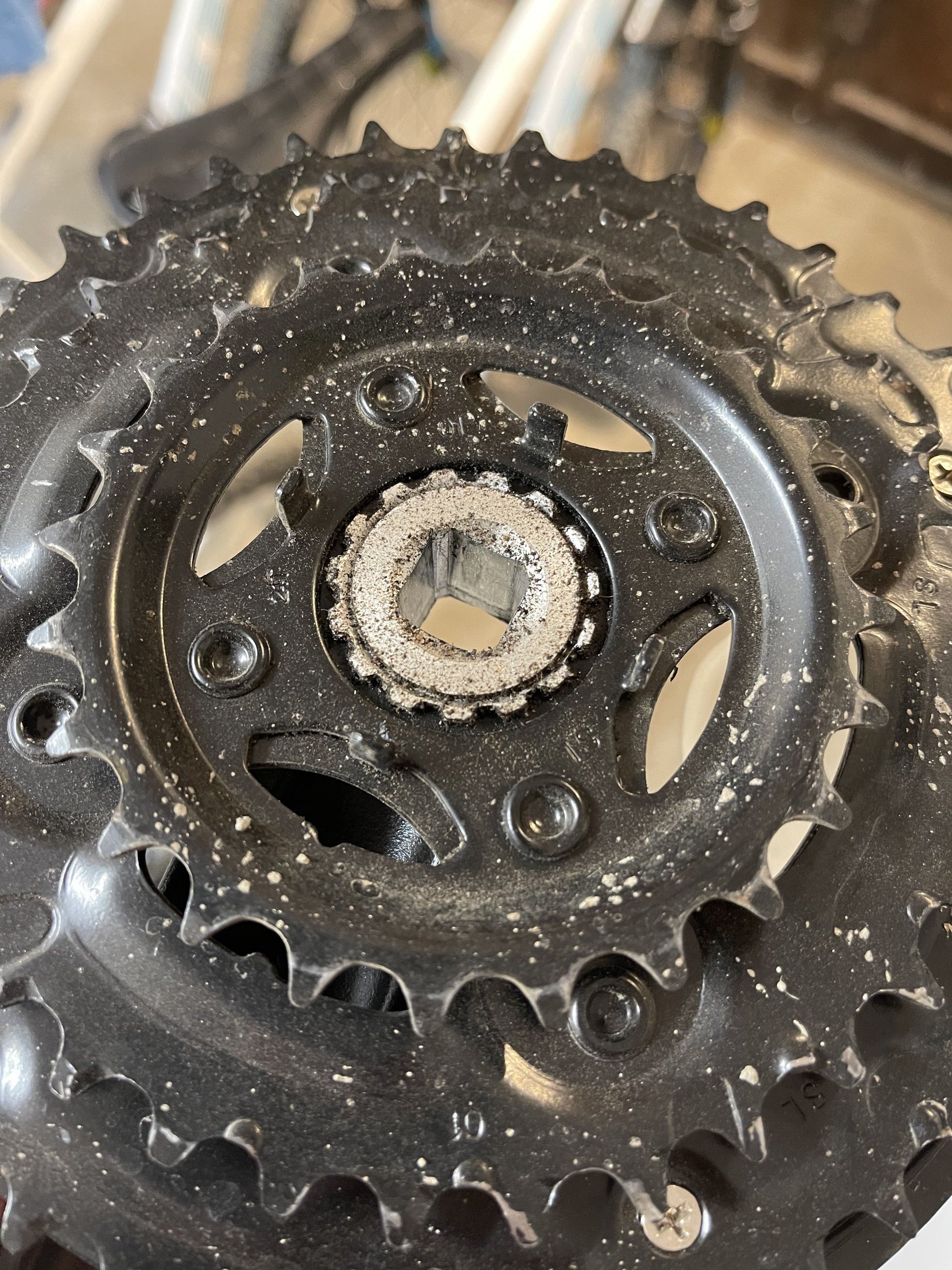

Tittar på att uppgradera dotterns mtb till 1x och funderar på om jag kan använda vevarmarna genom att byta till NW kedjekrans fram.
Kan jag byta på denna vevarm? Vad behövs isf för verktyg? Vad behöver jag för infästning på kedjekransen?

Det behövs inget nytt vevlager för det nya vevpartiet, om inte lagret ändå är slut.
Det enda som behövs är en narrow/wide klinga med rätt bultdelning och passande antal tänder. (Eller inte ens det, men då är det vettigt att montera en kedjestyrare, t ex genom att låta framväxeln sitta kvar med blockerande skruvade stoppskruvar).
