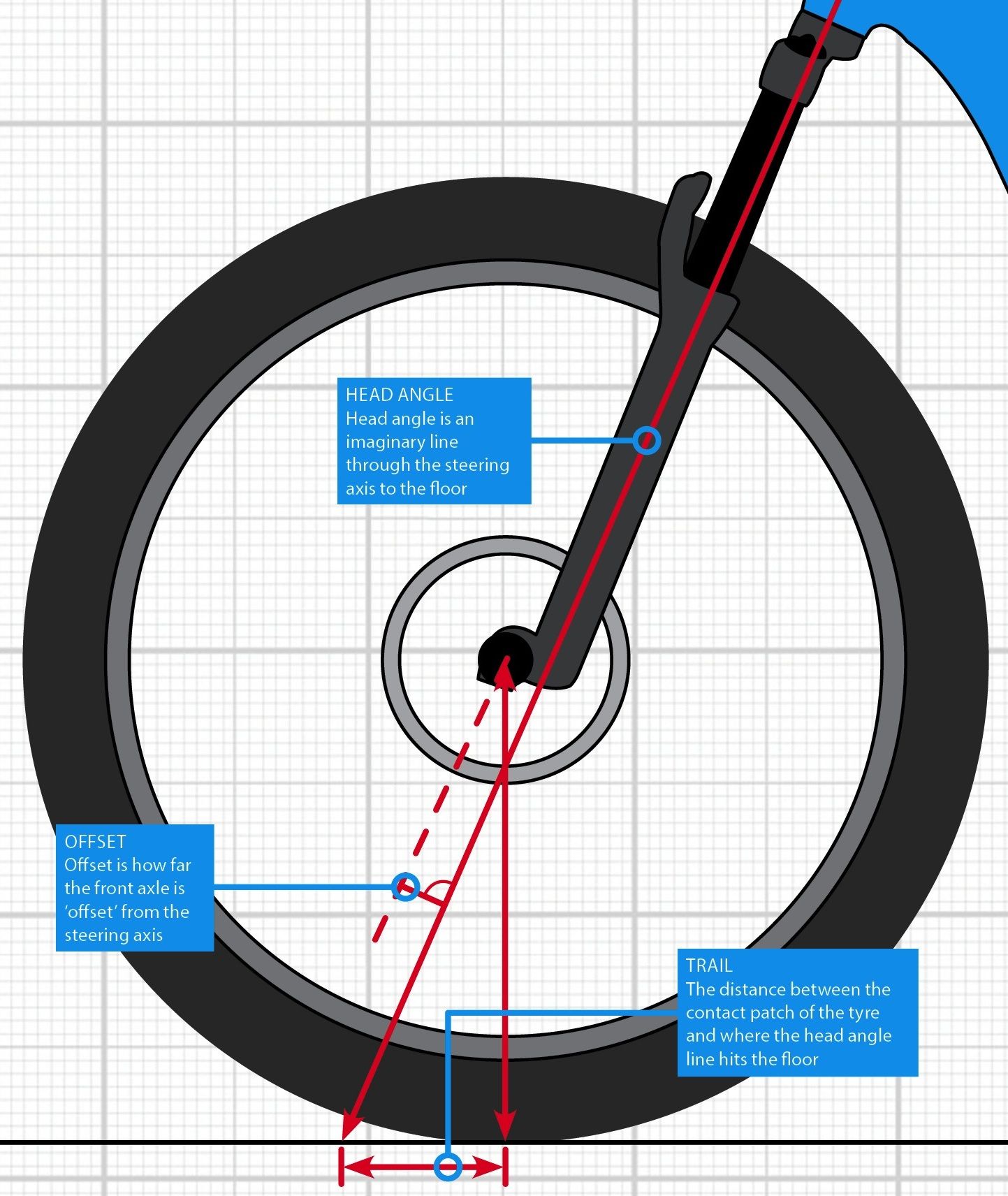

Oj, nej. Ingen av de punkterna är bundna till gaffelns geometri.
Måttet tas från styrrörets förlängning och vinkelrätt till hjulaxeln. Där ändpunkterna ligger i centrum på respektive axel.

Så här:

Nej, tvärtom. Försprånget minskar då. Se illustration ovanför.
