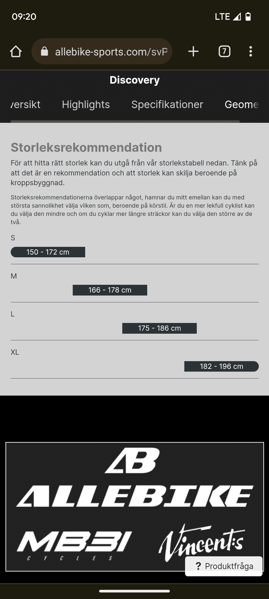

Tack för dina intryck. Tur jag valde en M då jag är ca 177. Har inte fått ihop min än. Förhoppningsvis en tur nästa söndag ?

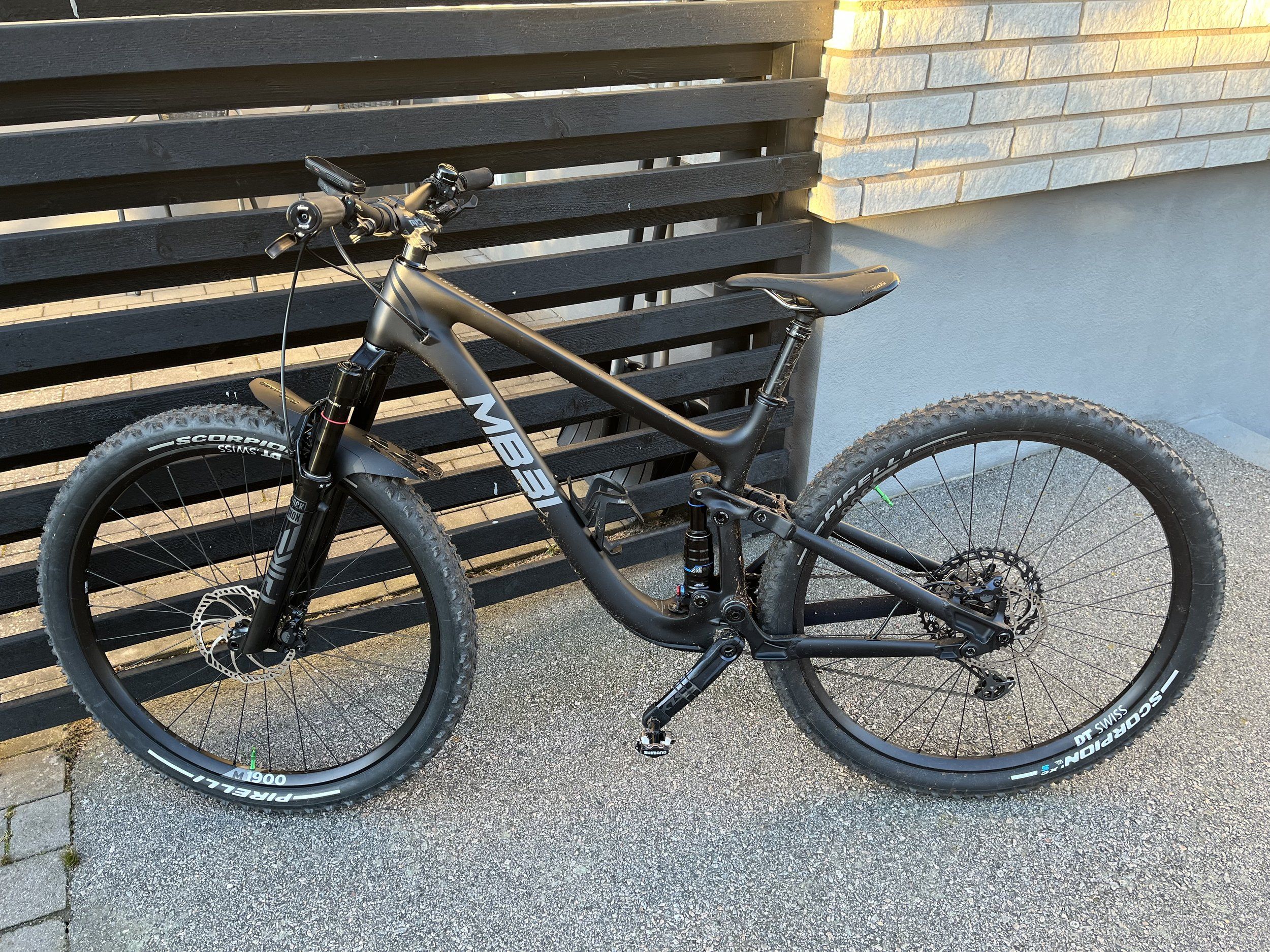

Hej. I onsdags när jag kom hem från jobbet och vädret var underbart hopade jag upp på denna skönt. Var inte planerat alls. Däcken var tomma på luft då jag tagit ut slangarna dagen innan. Dämparna var bara grovinställda! Jag är inget proffs på detta då det är min andra FS. Har en Canyon neuron sen tidigare så bara det att jämföra med.178 cm lång och 82 cm ben är jag glad jag tog st M. Nå precis ner till marken med droppen nere. 2 cm bättre markfrigång på discovery. Delvis på pga vevarmarna som bara är 170 mm på denna. Sen har jag ingen aning hur jag ska ställa dämparen fram. Körde i mittläget på båda rattarna och funkade hyfsat bra. Inte alls mycket pedalbobb eller vad det nu heter ? Ska ut en runda i morgon men inte hunnit ändra något. Mycket hemma o snart två veckors övning (aurora23) gör att det inte blir så mycket tid för mekning ?
Sweet!
Är det medvetet att ha bromsreglagen pekandes neråt så mycket?
Om inte, prova vinkla upp de något.
Bara en tanke...

Sweet!
Bara en tanke...
Måste ändå påpeka detta med att ha dem i annan vinkel. Man har dem väl så att när man står i en bra attackposition så är handen i naturlig position, brukar vara en bit nedåt. Jag reagerar oftare på att folk har dem alldeles för rakt framåt pekande! Tycker verkligen inte det ser helt fel ut i position. Däremot brukar jag lossa lite på broms- och växelreglage så de klarar sig vid ev. fall.
/David som cyklat mtb sedan 80-talet.
För en som har korta fingrar kan det vara svårt att nå reglagen optimalt när det är brant utför och de pekar för mycket neråt.
Det är främst när det lutar utför som jag vill ha bra kontroll på bromsarna. Med den storlek som det är på cyklarna i dag och sadeln slammad i botten så skulle jag nog knappt nå mina reglage i det läget trots att jag har strl 12-13 på handskar.
Sen inbillar jag mig att jag inte lägger samma tryck på händerna sen jag började vrida upp reglagen, jag blir inte lika trött i händerna på längre turer och får samtidigt upp huvudet och blicken bättre.
Precis och står du utför så borde uppåt bli fel, eller hur? Bra att man tänker till själv och inte bara gör som alla andra - ett tag stod handtagen rakt ut i butikerna och det är ju helt fel iaf.
Sladda lugnt därute - tycker att MB31 ser riktigt trevlig ut ?
Jag tycker nog att ju brantare det blir desto mer vill jag ha bromsarna uppåt ?
Nä, när det är riktigt brant och bakhjulet är i bröstet så måste man ha bromshandtagen rakt fram typ.
Ett vanligt missförstånd. Bromshandtagen skall sitta så att du får en narurlig position för att hålla emot hela kroppsvikten när du bromsar kraftigt. Det gör du med handleden vinklad 90 grader och handflatan vertikalt mot styret. Jämför tex med en armhävning.
Har du bromshandtagen vinklade ner måste du bära hela kroppsvikten med tummarna.
