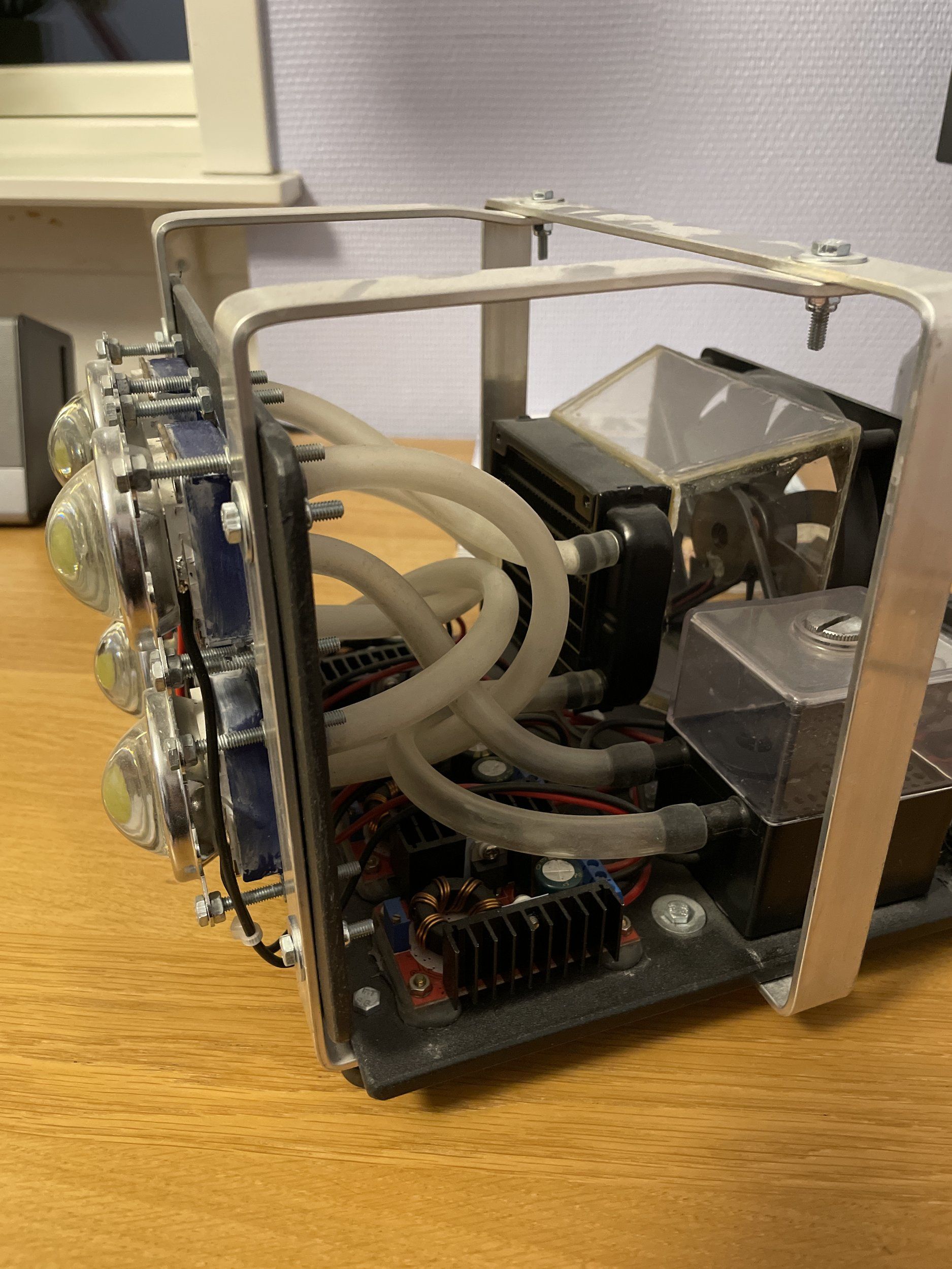

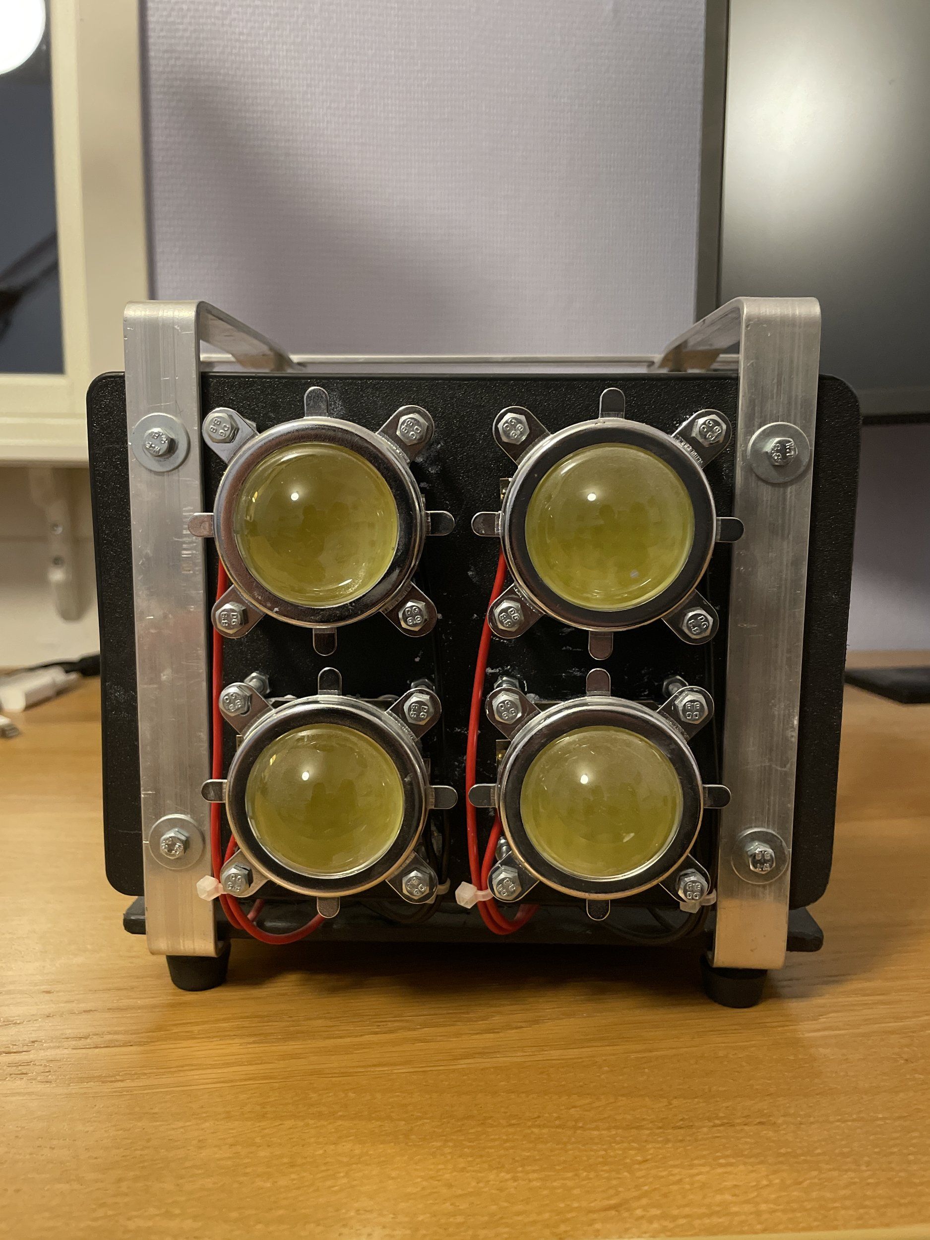

Behöver bara komplettera med några rullar silvertejp så har jag belysning så att det räcker på hjälmen! Skämt åsido, har faktiskt funderat på bygga något man faktiskt kan använda. Jag tänkte om man skulle ha ett led-chip på 100w. Någon som har ett hemmabygge som är brukbart som kan dela lite inspiration?
Årets lamptråd 21/22

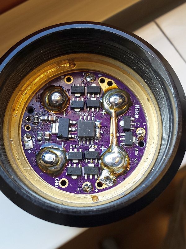

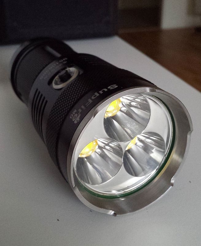

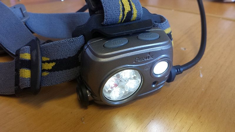

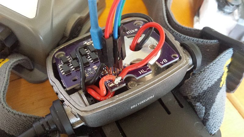

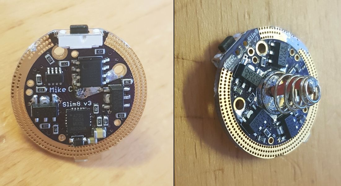

Jag har byggt några lampor med egen utvecklade styrkort men med befintliga lampkroppar. Här har jag bytt ut det svaga styrkortet mot min egen, och bytt ut en LED med reflektor mot en quad LED MCPCB. På max läget krämar den på ganska bra. Då lampkroppen är av aluminium, inte plast, så den smälter inte. Jag har självklart temperatur avkänning i alla mina mitt styrkort som kan sänka styrkan om det blir för hett.

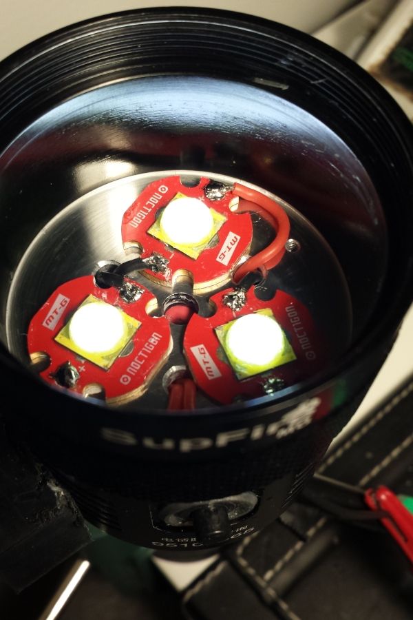

Jag byggde också en handhållen "coke can" lampa som nästan kom upp i 100W, den saknade ett par tre watt om man ska vara petig.Jag gjorde en dedikerad styrkort för just den och slängde in tre av mina absolut favorita LEDar, MT-G2 5000K.
Denna har ett gäng år på nacken men är ännu min "go to" lampa för fotografi i mörka platser underjord. Jag byggde en annan nästan likadan fast med XHP70 LEDar men de är lite kalla i färgtempen för min smak.
Ja, inte direkt cykellampor, men kanske kan de ge lite inspiration. Mina egna cykellampor har jag så klart byggt själv, men de är handhållna 1 x 18650 lampor som jag sätter fast med hjälp av fästen för lampor av denna storlek. Jag har inte funnit någon anledning att bygga större för cykel, en 1 x 18650 med en quad LED MCPCB räcker långt för mig då jag inte cyklar särskild mycket i total mörker.

Alla mina lampor har mina egna styrkort i dem, det är en hobby så det har blivit några olika styrkort genom åren. Här är en jag gjorde för Convoy L4 (reflektor lampa):

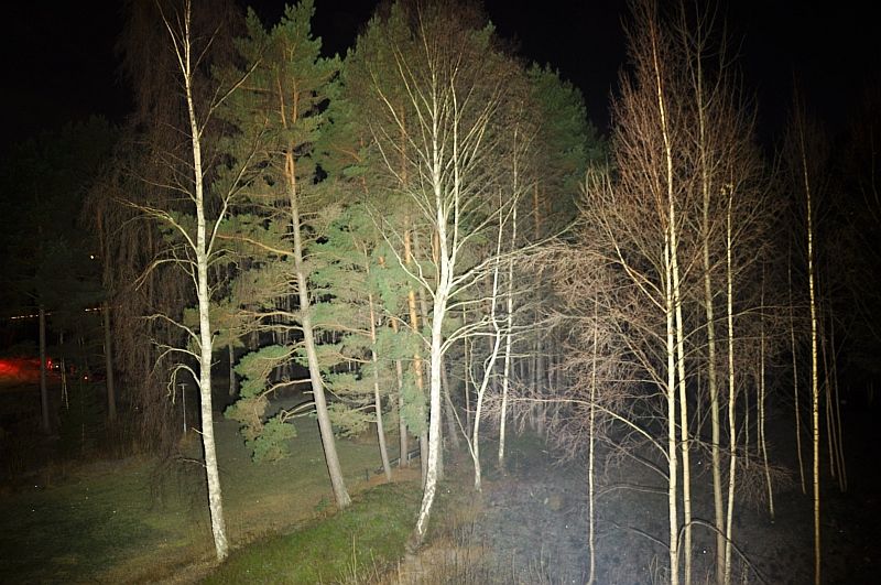

Jag brukar inte ta bilder på ljusbilden men har ett par bilder... Här är "coke can" lampan, bred och fin ljusbild, lämplig för fotografi i mörka platser under jorden:

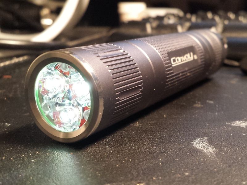

Här är en liten smidig 1 x 18650 lampa med tripla XPL-HI som jag använt på cykeln, en trevlig allt i allo lampa. Det är lampor av denna storlek som jag föredrar på cykeln. Triple eller quad XPL-HI ger rätt lagom ljusspridning för cykling, tycker jag iaf som inte cyklar så mycket i mörker, och inte så fort heller.

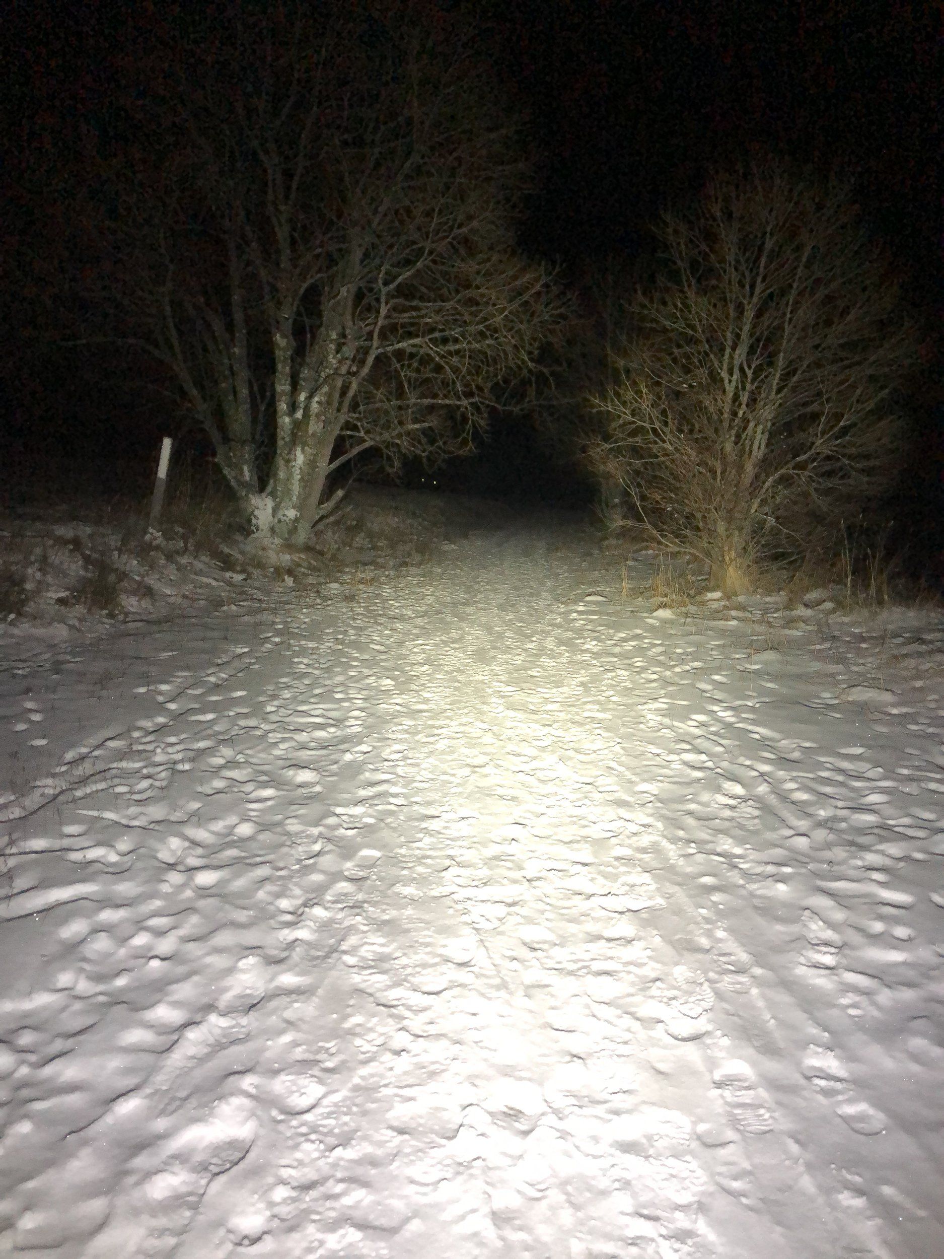

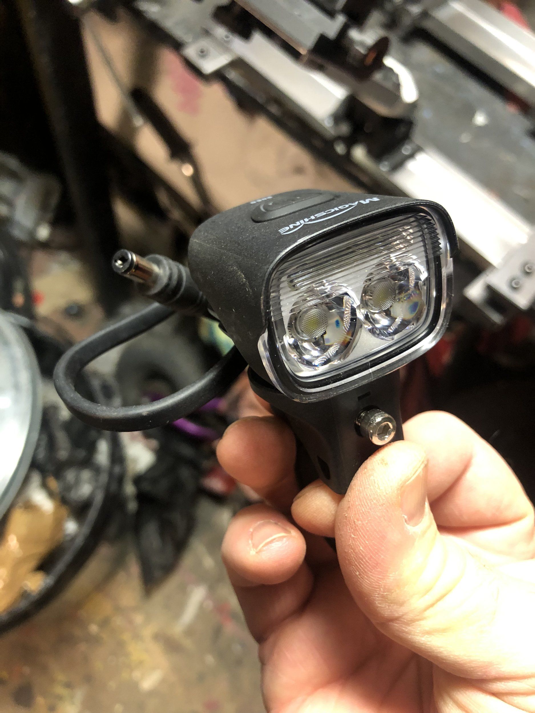

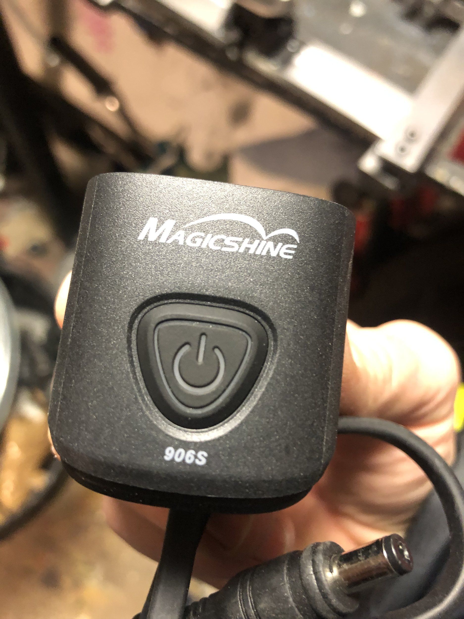

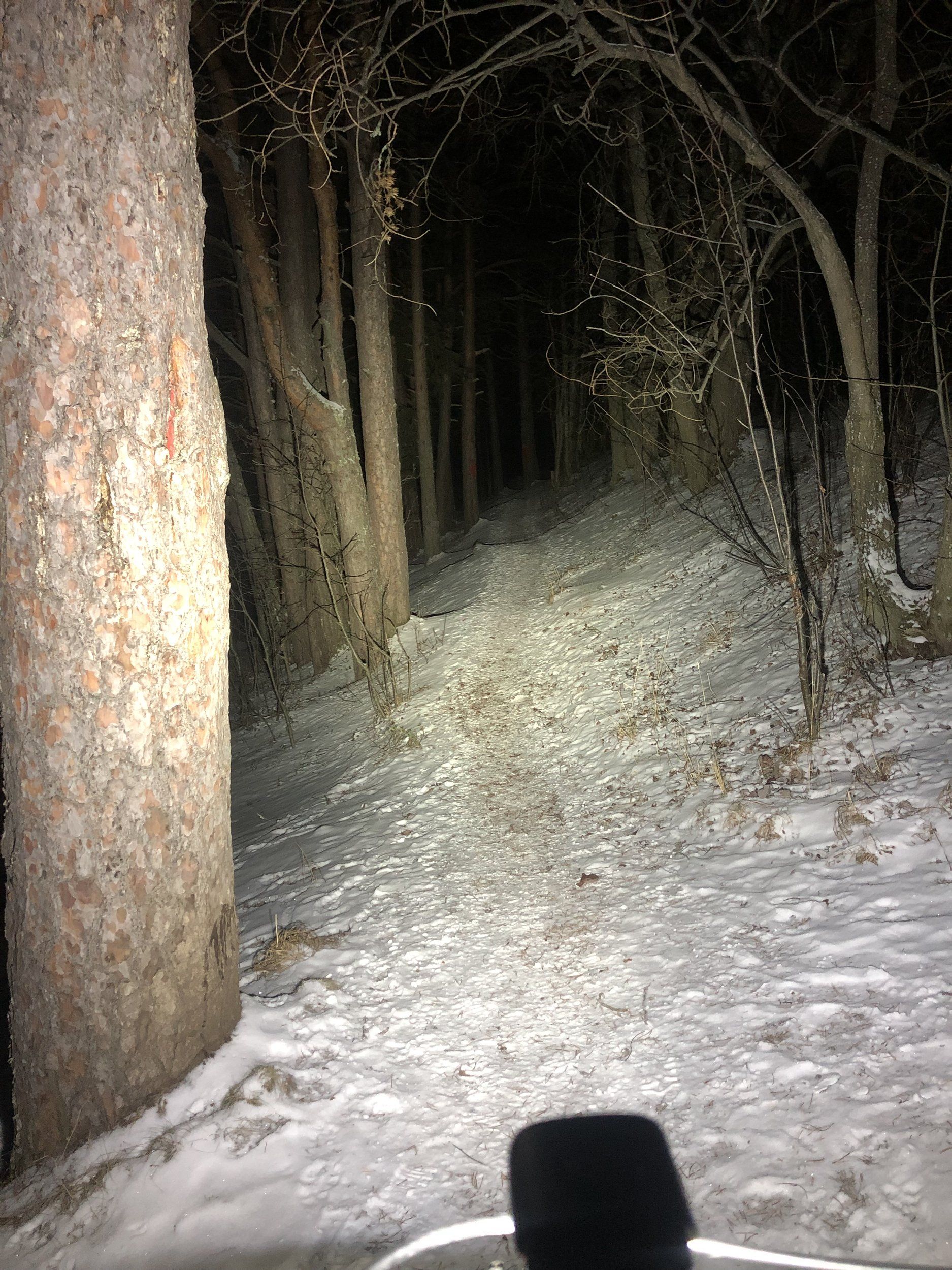

Fick idag hem en Magicshine mj-906s som jag tänkt köra som pannlampa. De tester jag läst verkar lovande. Å ifall jag ngn gång skaffar en e-bike är den ju kompatibel med det också. Klarar 6-12v spänning
Liten provtur i skogen bakom huset

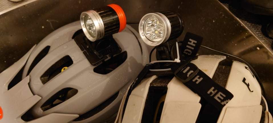

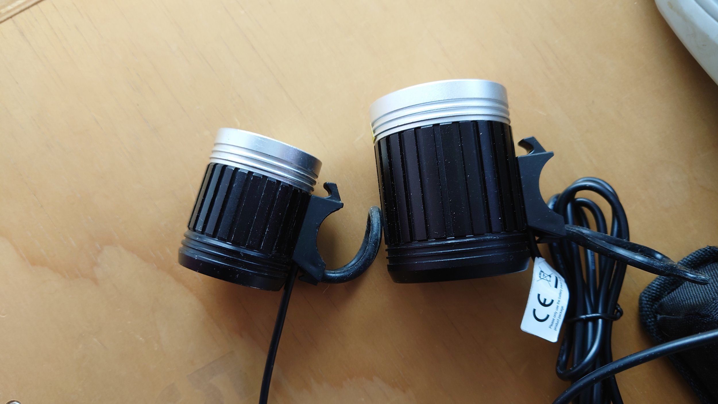

Mina gamla trotjänare. Normalt sitter en på styret och inte på frugans hjälm.

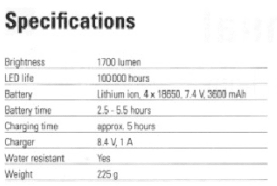

6h 1500 lumen (eller 3h 3000 lumen) på vad som ser ut att vara ett standard 4×18650 batteripack låter väldigt optimistiskt. Har det uppfunnits en ny LED eller är det en hund begraven?
Ja dom siffrorna låter inte helt sanna. Men det ser ut att vara samma packe som med förra generationen av samma lampa och får jag samma prestanda som den är jag nöjd. Minns jag inte fel så var den specad till 1600 lumen på full effekt i typ 2,5h eller nått sånt
Från Kjells förra modell. Effektiviteten i deras nya har med andra ord närmast dubblerats alltså :)
Ska gör en recension vid tillfälle!
ja med tre timmars drifttid på 4x18650 ger den av allt att döma antingen inte 3000 lumen, eller så kan den inte kyla 3000 lumen. runt hälften känns rimligt.
naken diod i djup reflektor bäddar för skarp och ganska trång cutoff, inget önskeläge för det tilltänkta användningsområdet mtb. kan ju mlldras med lite matt tejp typ osynlig på delar av glaset.
den gamla lampan kan förmodas vara bättre?

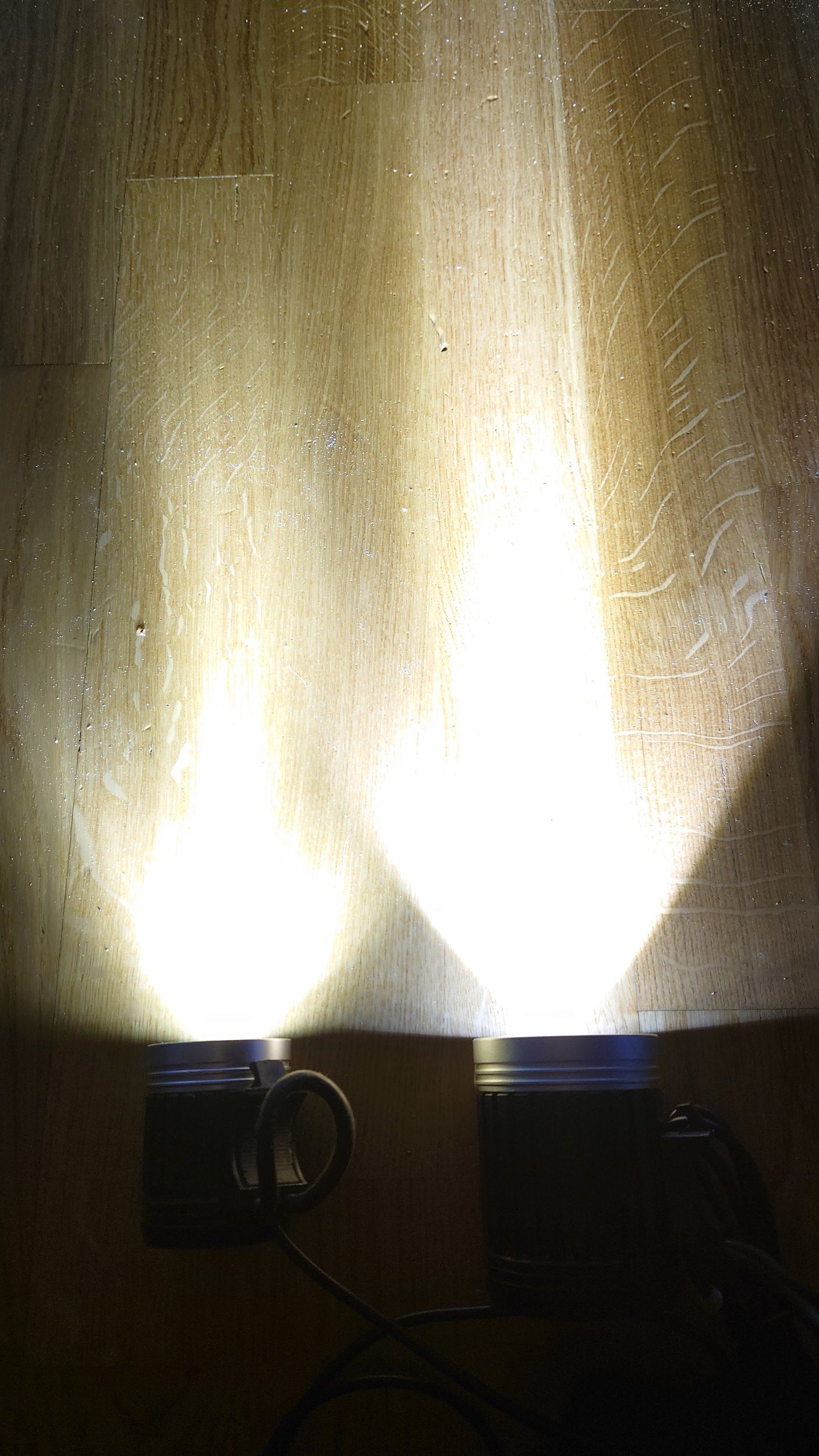

Haha, jag borde ha läst måtten bättre och inte bara gått på designen. Den nya Kjell-lampan är betydligt större, får se om den funkar på hjälmen över huvud taget..
Gamla lampans ljusbild:
Nya lampan (samma exponering):
Nya till höger:
Nya till höger:
Och nu till det intressanta... Såhär verkar många göra när de fiskar fram höga lumen. Starta på hög effekt och sen steppa ner:

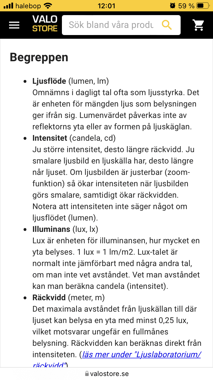

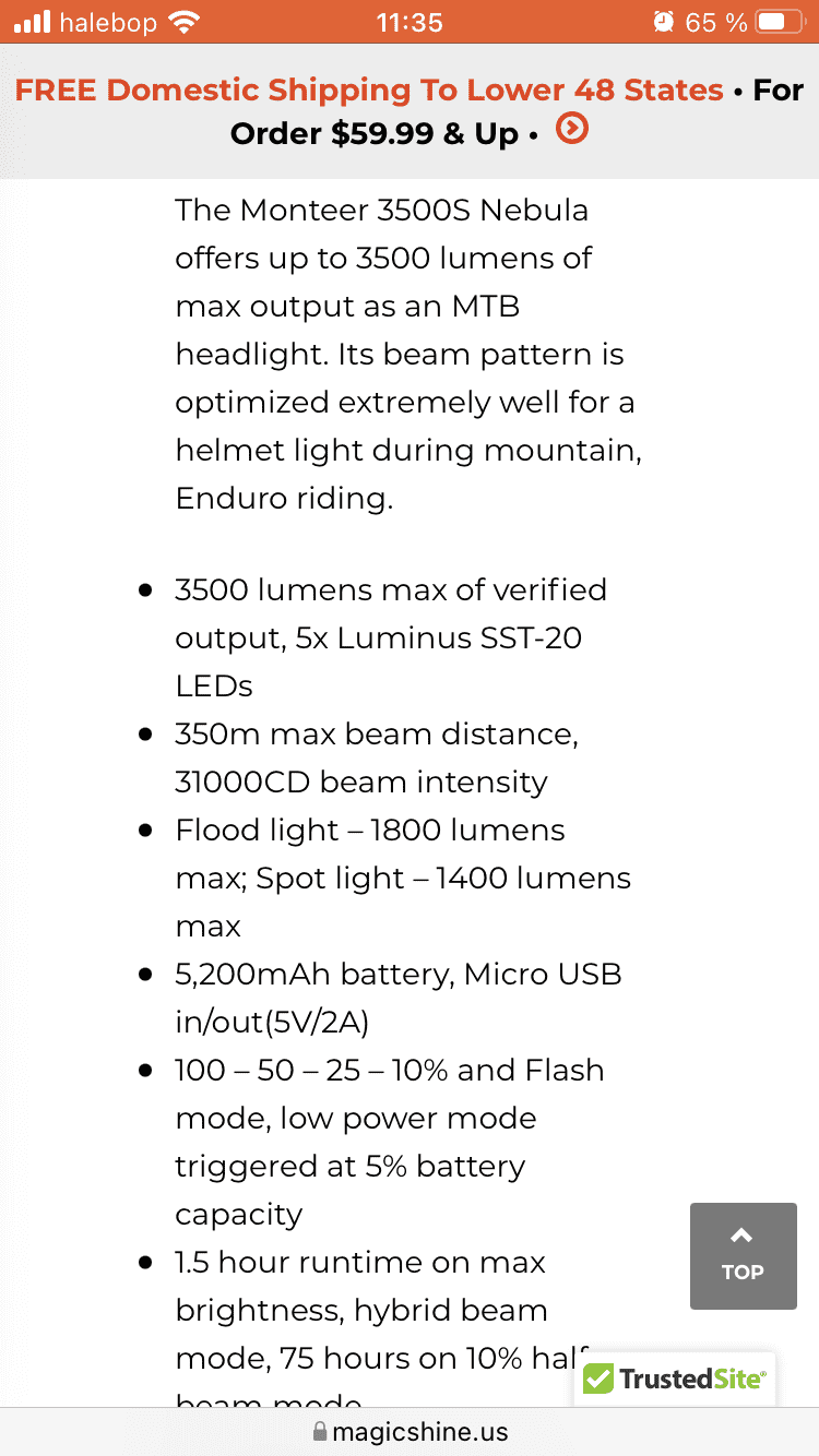

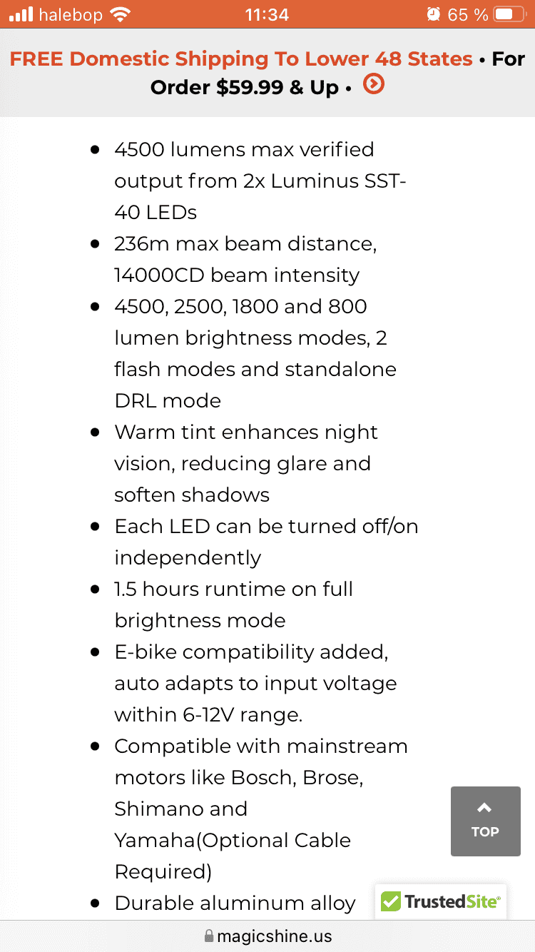

Måste kolla med er som kan lite mer om det här med lampor. Helt klart är lumen inte allt utan ljusbild mm spelar stor roll. Jag har även fått lite fler funderingar kring andra faktorer än lumen och ljusbild. Köpte en Magicshine 906s och upplever att den har ett ganska gulaktigt ljus och inte fullt så starkt som man kanske tänker sig av 4500 lumen
BörjAde då kolla specarna på den och ser att den dela har ngt de kallar ”warm tint” och att CD måttet är 14000.
Kollade sedan på monteer 3500 specen där den har ett CD mått på 31000.
Vad innebär detta i praktiken? Det är ju mer än dubbelt så högt cd mått på monteer 3500 jmf 906b
By the way beställde en monteer 3500 nu på rean så kommer köra den på hjälmen och 906s på styret. 906;an har en riktigt trevlig finess med DLR (day light runningligt) perfekt på cykelbanor etc då man inte bländar men syns ändå)
Hittade detta test, vilket ju förtydligar att 3500 inte är en enklare monteer 5000 eller 6500 utan erbjuder en helt annan ljusbild som du säger Håkan mer spot och därför lämplig som hjälmlampa
Jag har också märkt att spot upplevs starkare delvis pga att man ser mer mörkt runt omkring i synfältet. Mer brett spridande ger mindre mörkt inom synfältet. Har dragit slutsatsen genom att jämföra några olika sida vid sida.
Varmare ljus, lägre kelvin ger bättre färgåtergivning och ger mindre självbländning osv. Dock kan det upplevas svagare än motsvarande med säg 6000k trotts samma lumen/lux/cd, vad man nu vill jämföra.
Personligen gillar jag det som ofta kallas "neutralt", 5000k.
Angående monteer 3500 har den samma optik som 6500 tex men andra dioder vilket ger en väldig tajt spot i jämförelse.

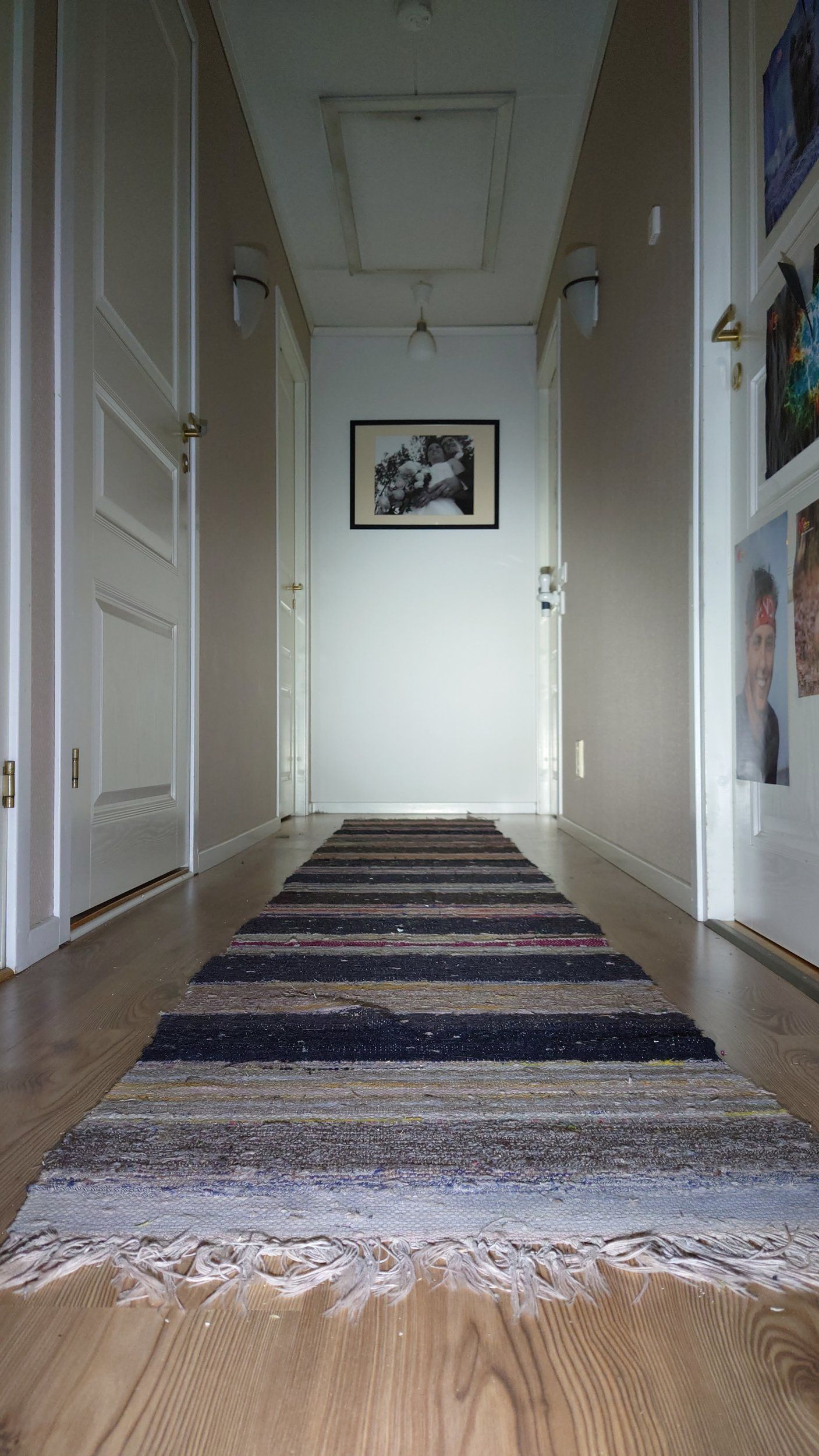

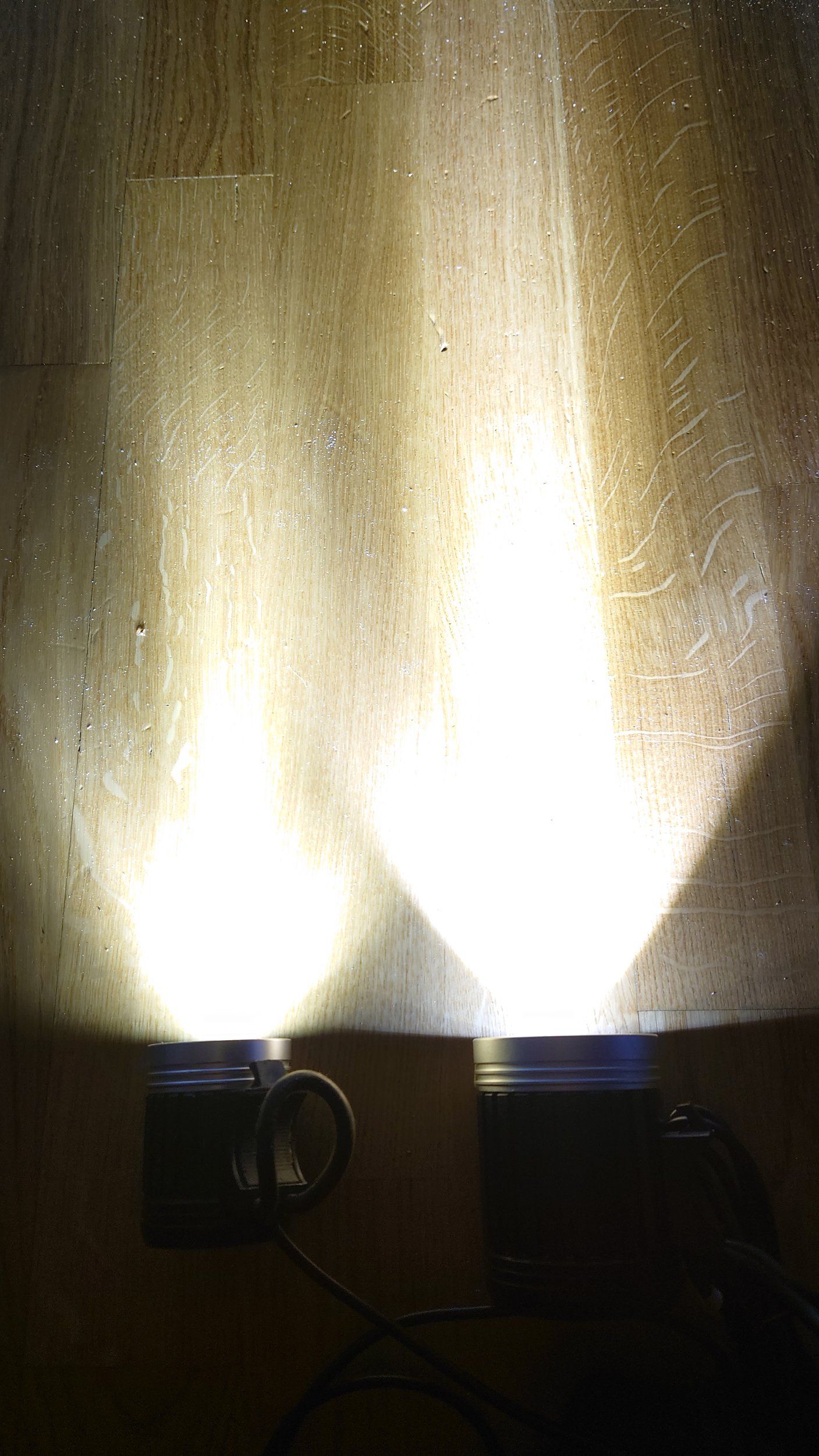

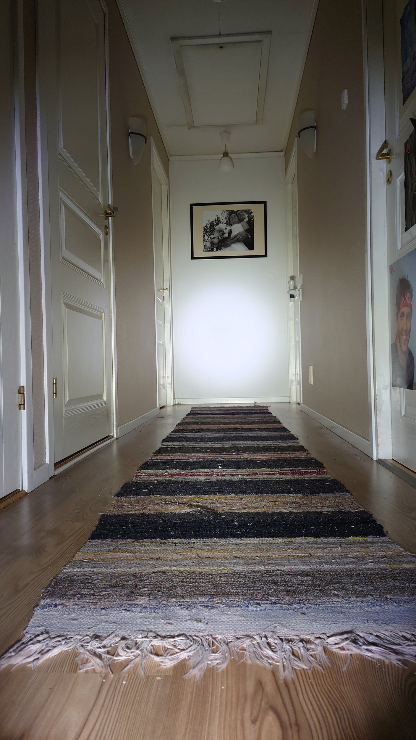

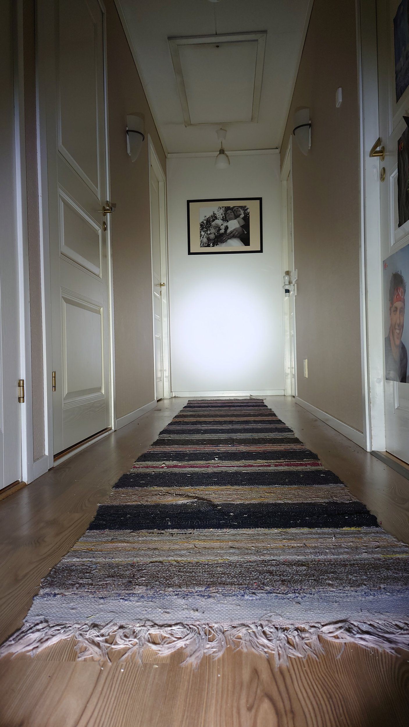

Visa bilaga 530785
Visa bilaga 530786
Nya till höger:
Visa bilaga 530788
Nya till höger:
Visa bilaga 530787
(ursäkta bakgrundsljudet)
I slutet av filmen går jag ner till låga effektläget som alltså ger samma ljusmängd :)
Återstår att testa ute i mörkret.

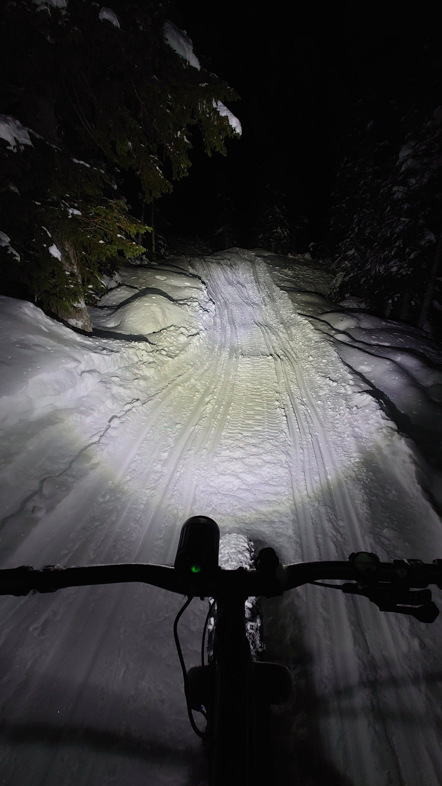

Oj, Jo det har jag gjort men har helt glömt bort att skriva något här. Jag har bara haft den på styret då den känns klumpig att ha på hjälmen och min gamla (den mindre) fortfarande fungerar.
Ljusbilden är rätt okej ändå, när den sitter på styret når den långt framåt men såklart inte så mycket på sidorna närmast hojen, men med en lampa på hjälmen också stör det inte.
Ljusstyrkan är bra nu när det är snö, har hittils bara behövt halvljus-läget.
Nackdelarna är att kabeln är mycket plastigare än den förra och blir hård i minusgrader (-10 och kallare). Jag gissar att den kommer böjas av vid lamphuset eller kontakten pga detta så förr eller senare.
En annan nackdel är att ljusregleringen använder en konstig pwm-frekvens som min mobil inte fixar, så det blir en rullande balk i filmer och ojämt/gulaktigt ljus vid foto.
Har tyvärr ingen bild med enbart Luxorparts-lampan men man ser ljusbilden av nya lampan i snön tydligt (den sitter på styret).
Man ser även den gula färgskiftningen som uppstår i foto och film. Inget man ser i verkligheten dock!

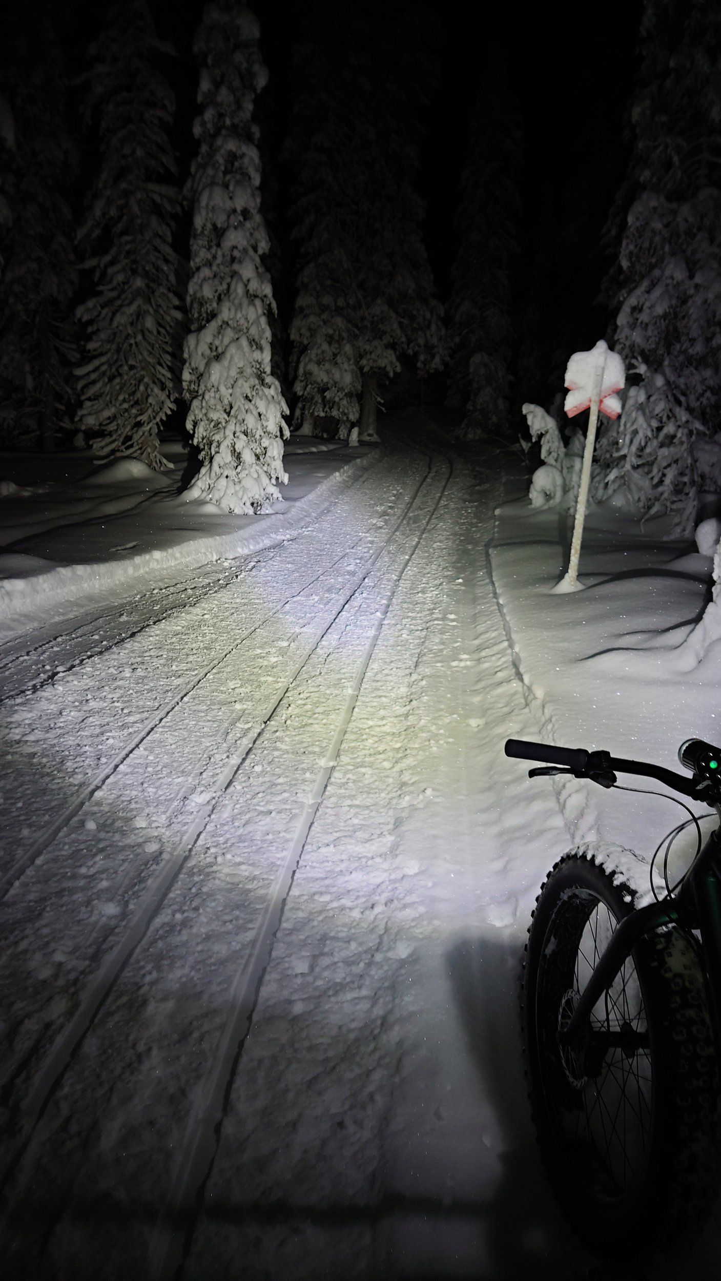

Jag hittade en till bild av Kjells Luxorparts-lampa. Jag tror inte att jag har min hjälmlampa igång här men det kvittar egentligen för den ljusbild man ser är mestadels från Luxorparts-lampa ändå.
Ignorera färgskiftningen mellan blått och gult, den ser man inte i verkligheten. Bara min kamera som ballar ur.
Jag tror inte det är din kamera som ballar ur, så kallad "tint shift" på olika delar av ljusbilden är väldigt vanligt, framför allt i lampor med reflektor. Att man själv inte uppfattar det kameran ser är inte heller så ovanligt.

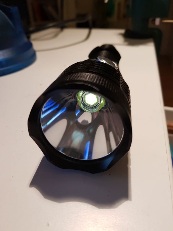

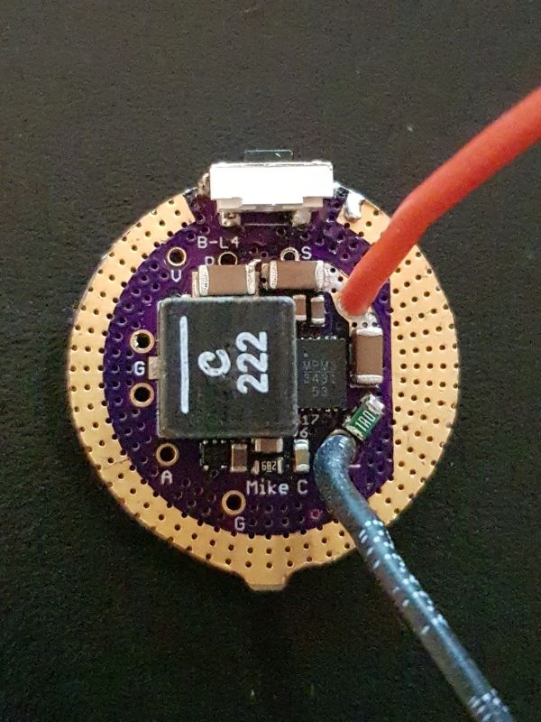

Mina lampbyggen fortsätter... Nu har jag byggt ihop min första lampa med min nya design av styrkort. Den driver en 6V LED från ca 20 mikroampere upp till till 8 ampere från en enda 18650 batteri (som måste vara en så kallad "high drain" batteri). Nu är detta ingen cykellampa, denna är lite stor, jag satte ihop denna för praktiska tester då lampkroppen (Convoy L4) har både mekansik strömbrytar knapp bak och en momentan knapp på sidan. När jag väl är nöjd med programvaran så kommer jag att bygga ett par lampor för cykling.

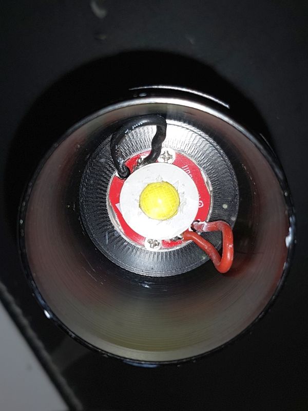

För denna testlampa blev det en 6V 5000K MT-G2 LED, min absoluta favorit LED för lite lagom bred ljuspridning och sväljer 8 ampere utan att svettas, den ger då drygt 3000 lumes vilket är lite roligt för en lampa med bara en 18650 cell. På högsta läget överhettar den ganska snabbt men funkar nog fint som "blända av" läge åt bilister (och även några cyklister) som ibland har lite svårt att blända av när de möter cyklister.
Vi får se vad det blir för lampkroppar för cykellamporna sen, men "blända av" lampan riktad rakt fram blir nog en liten 18350 lampa... En riktigt liten jäkel med över 3000 lumens på en knapptryckning, jag kan nog inte låta bli...
Lite bilder på testlampan:
Styrkort anpassad för Convoy L4 med momentanbrytare på själva kortet:
Styrkortet monterad i L4 huvudet, enkel åtkomst för uppladdning av programvara:
MT-G2, en fet jäkel till LED. Lite längre sladdar så att jag kan byta ut den för test med andra LEDar utan så mycket krångel:
It's alive!
