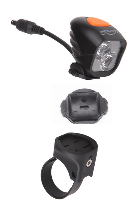

Nån som vet var man kan köpa en förgrenad kabel så man kan koppla två lampor till samma batteri (med sånna vanliga kontakter som de flesta lamporna har) ? Eller måste man sätta sig och tillverka en egen?
Sån här som Magicshine har?

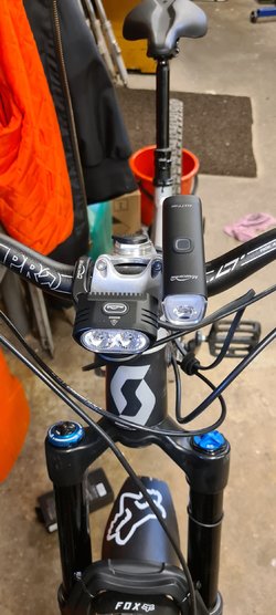

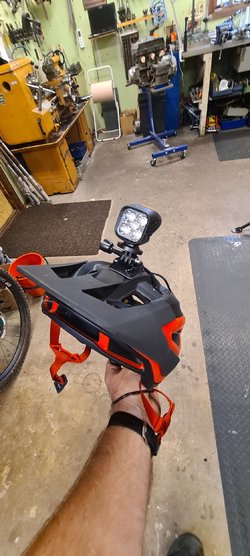

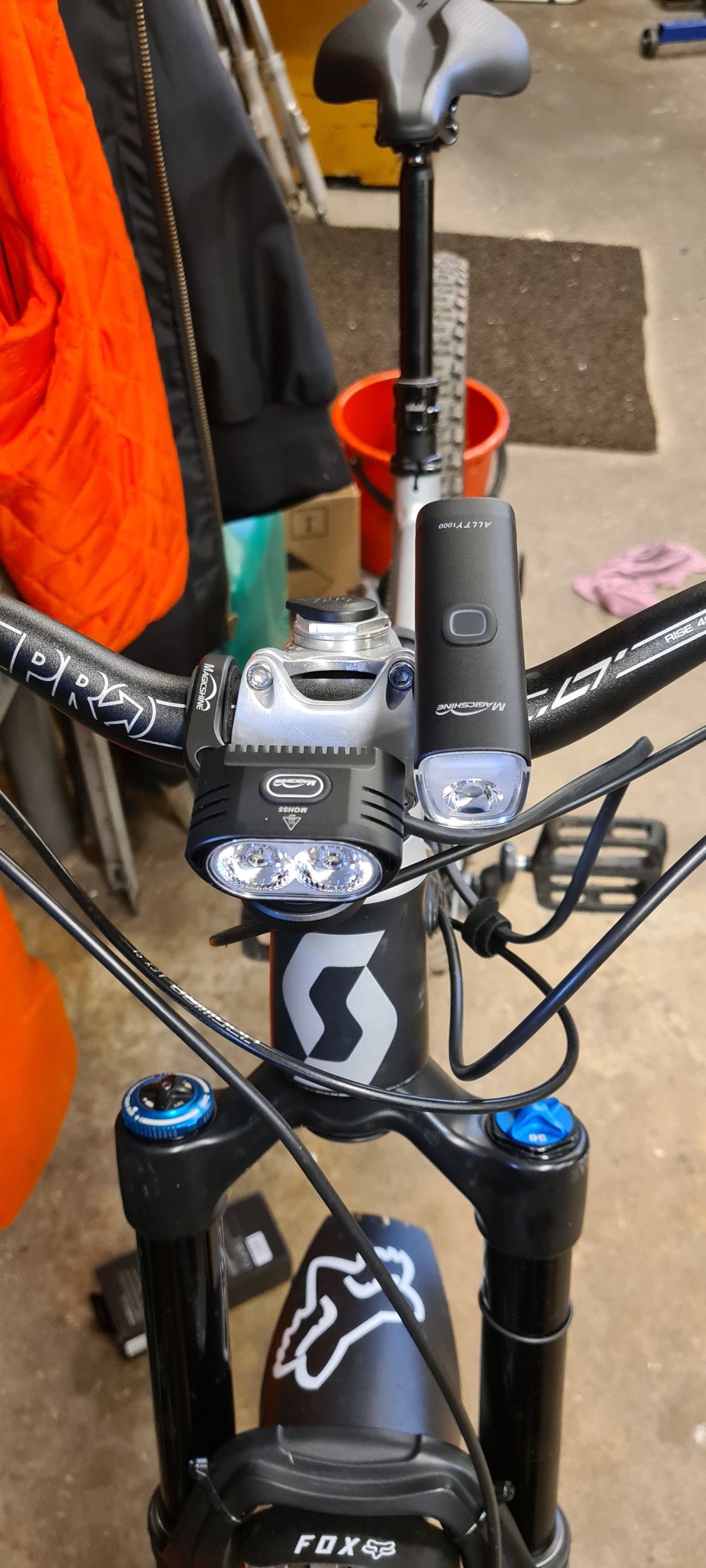

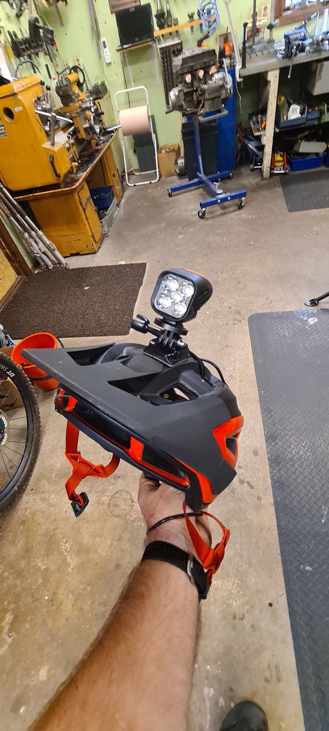

Kör ju med Magicshine,håller mej till dom på alla så blir det lätt att "flytta runt dom" då alla har Garminfäste.
Så här är det för stunden...på styret 2 lampor....en Allty 1000 för bilvägar/transportsträckor/backuplampa.
Sen en MOH 55 Pro för skogen,och en gammal MJ906 på hjälmen som jag styr med fjärrkontroll.
Fullt dugligt och ljusbild som jag gillar.

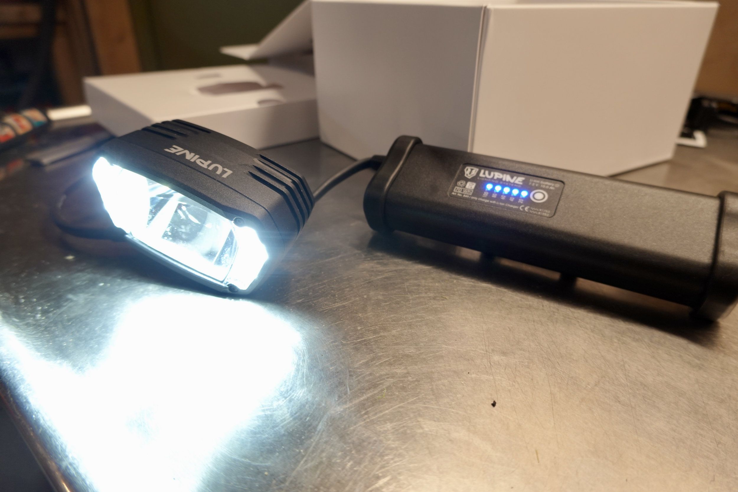

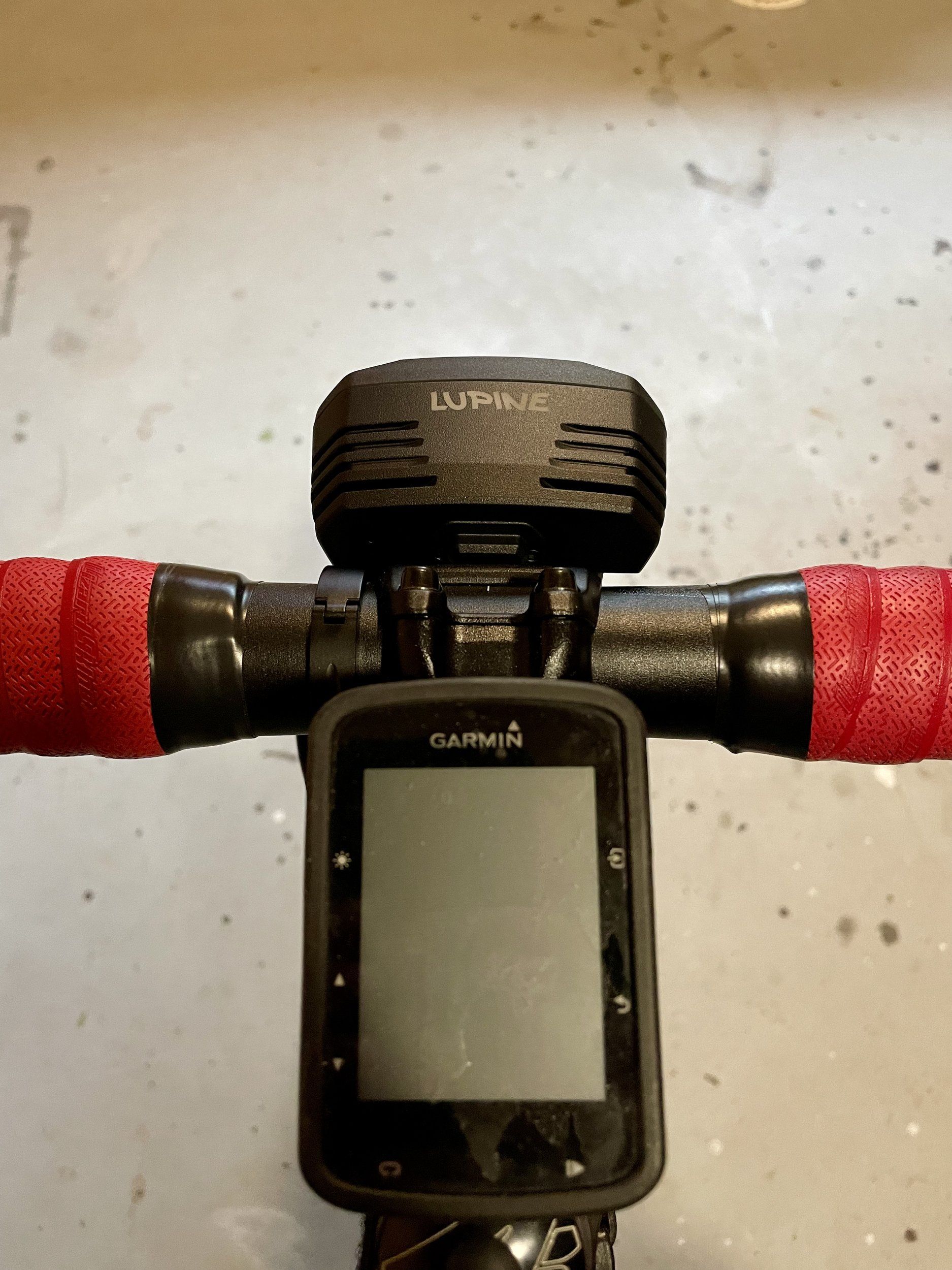

Nu så har jag äntligen bestämt mig för vilken lampa som skall få lysa upp framför mig i vinter.
Kartong uthämtad.
Lupine står det på kartongen.
Någon som har packat ner prylarna i kartongen också.

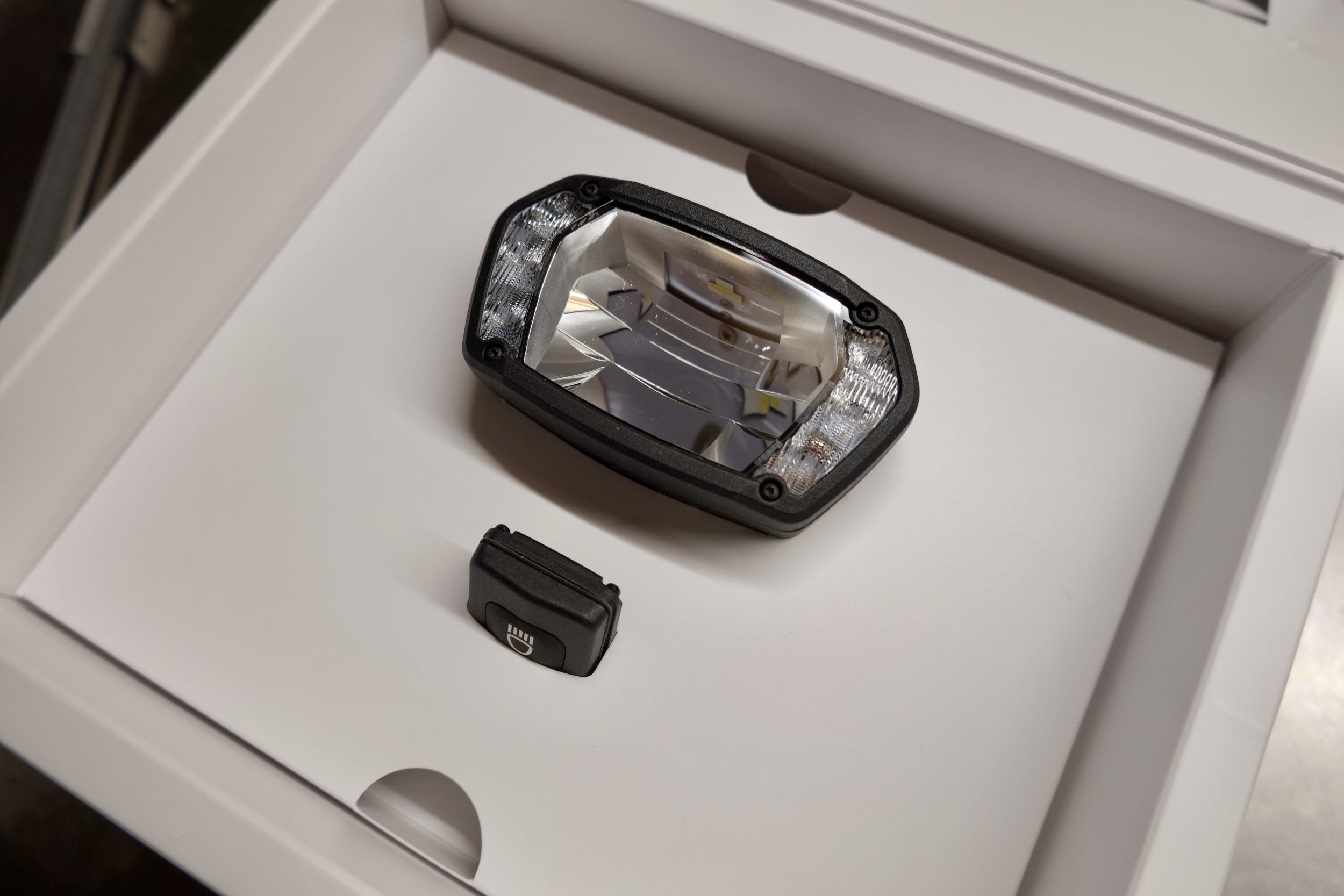

Ett lamphus ligger i kartongen också.
Skall nog funka att cykla lite grus med i vinter.

Nu så har jag varit ute och trampat en sväng med lampan också. Fungerar fint för det jag har tänkt mig att använda den till. Skall man bara cykla i skogen så behöver man inte halvljusfunktionen.
För mig som växlar mellan grusväg genom skogen och på byvägar med trafik, då känns det väldigt bra att kunna växla ner till ett halvljusläge.
Knappen för ljusomställningen fungerar väldigt bra. Växlar mellan hel- och halvljus utan någon fördröjning.
Ställde från mig cykeln, lutad mot en stolpe och gick mot cykeln som var inställd på halvljusläge utan att bli bländad.
Kan förstå att man kanske upplever det något obehagligt att möta detta halvljus på en i övrigt helt mörk väg om man inte har någon egen ljuskälla att möta upp med.
Ställer man in höjden på ljuskäglan enligt Lupines instruktioner (halva höjden efter 5 meter), så bländar inte lampan.
Det är en ljusstark lampa och man ser ingenting av vad det är som kommer mot en, men bländar gör den inte.
Skulle jag bara cykla i skogen, då hade jag köpt en annan lampa då halvljuset med stvzo-ljusbild känns bara överflödigt.
