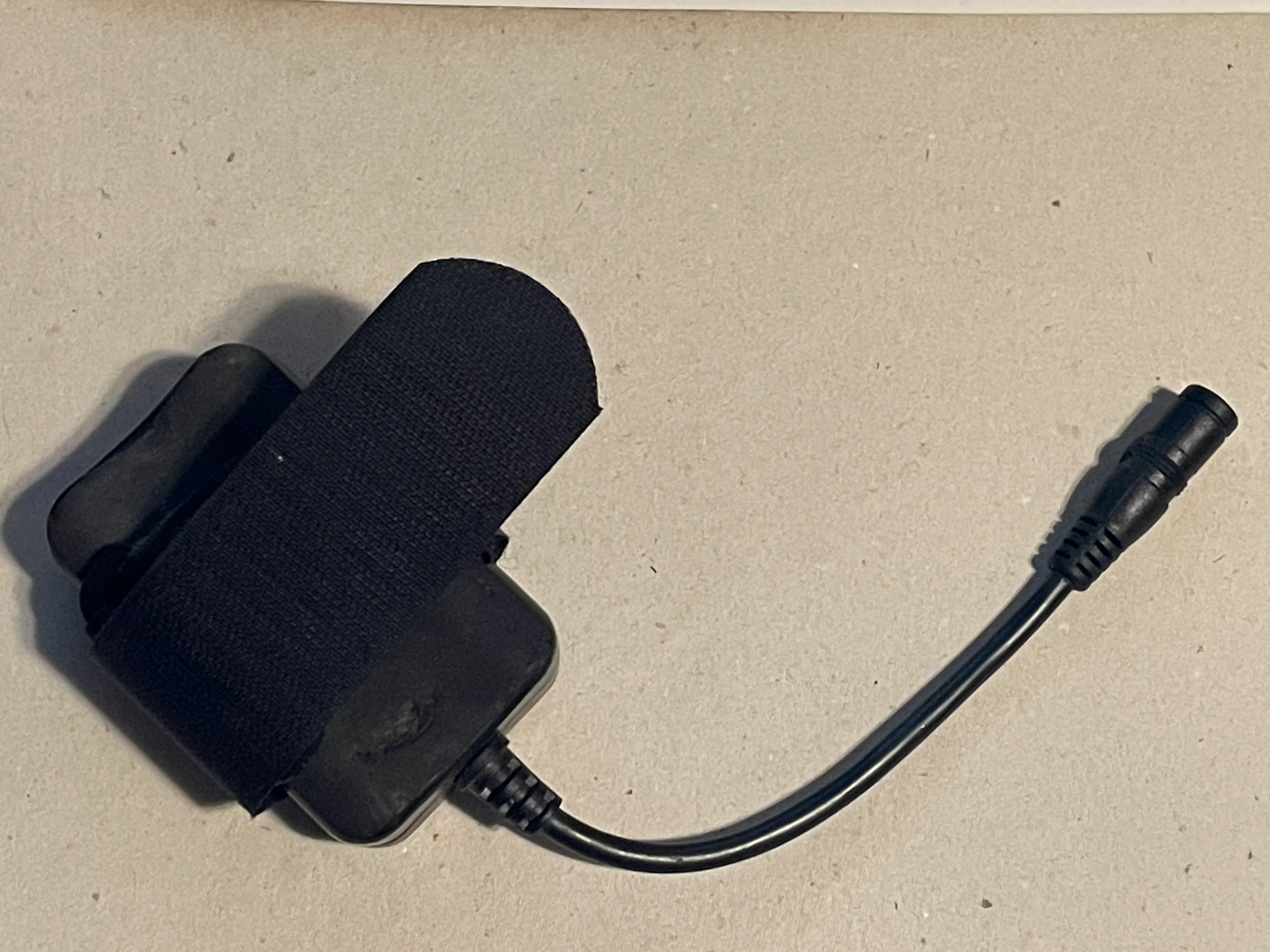

Detta batteri rönte ett visst intresse i säkerhetskontrollen för ett femtontal år sen.
Att flyga med cykeln
Ser ut som ett vapen 😂
Jag gissar att det i scanningen blev en stor svart "blobba" med en sladd ut vilket nog såg rätt suspekt ut. Lyckades dock förklara för personalen på Arlanda att det var batteri till ett cykellyse. Underlättades nog av att jag lyckligtvis hade lyset bredvid i väskan och kunde visa hur det kopplades till batteriet.
