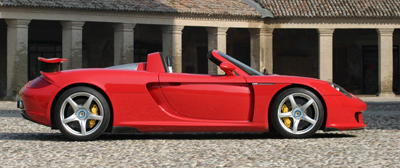

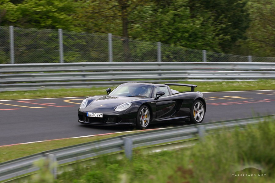

Enzo ser ut som en uppochnervänd motorbåt, it's as simple as that!
Riktiga sportbilar ska se ut så här:
    41.2 KB · Besök: 19
    131.5 KB · Besök: 24
