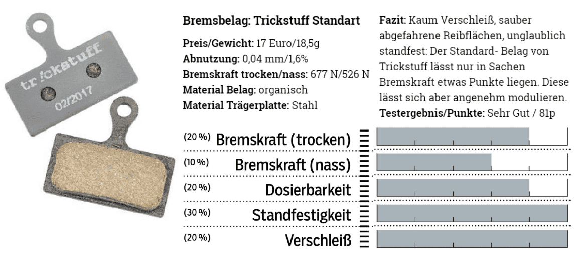

Bästa beläggen är Trickstuff Power 240PO https://r2-bike.com/TRICKSTUFF-Brake-Pads-240-POWER-organic-for-Shimano-BR-M
Näst bäst är Trickstuff Standard 240ST https://www.bikester.se/trickstuff-...uad-deore-525-tektro-auriga-svart-757363.html

Bästa beläggen för 3ggr priset för orginalbeläggen.
Är de tillräckligt mycket bättre för att motivera prisskillnaden?

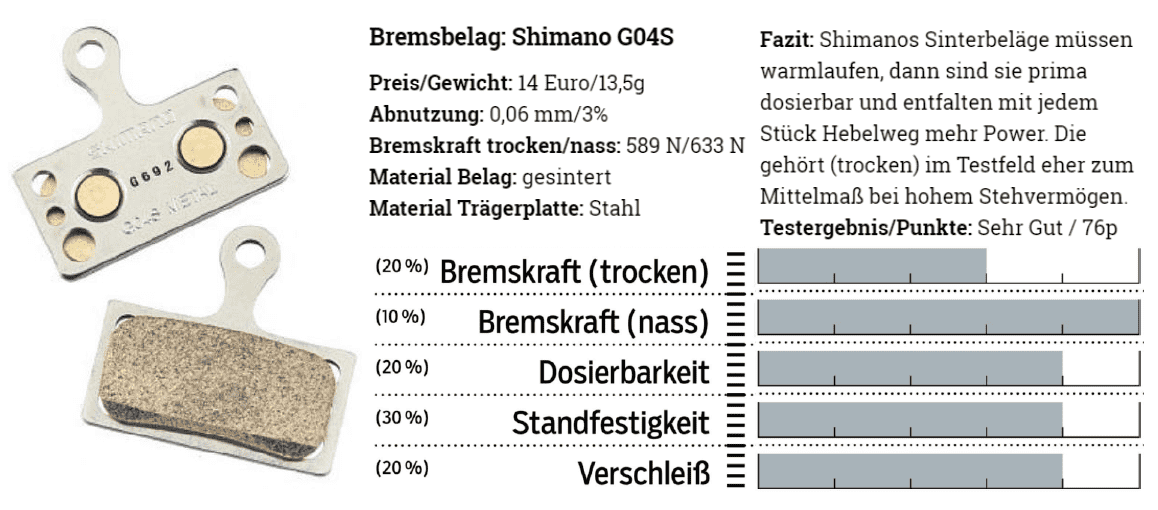

Hemma skulle jag nog välja orginal, men jag skulle aldrig nånsin köra organiska belägg i alperna igen. Att köra beläggen varma och tappa bromsförmågan är läskigt.
Sintrade i den miljön tack! Men sintrade belägg har högre tendens att skrika i väta så jag kör helst organiska på hemmaplan.

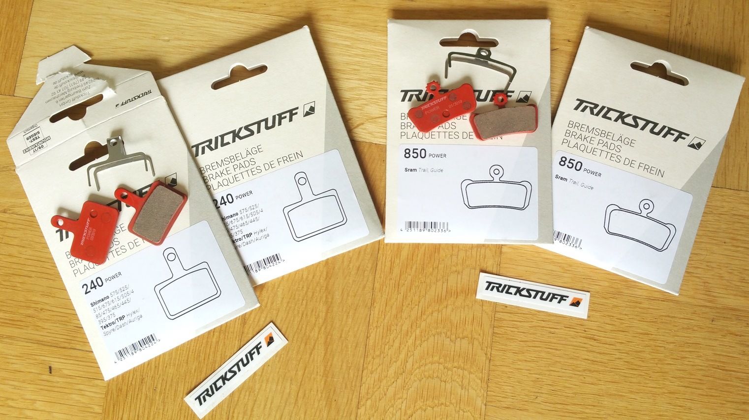

Med diverse avgifter känns skillnaden liten. Jag kör med Trickstuff sedan ett par veckor och givetvis fungerar nya klossar bättre än gamla. De gamla gav låsningsfria bromsar fram även på rullgrus och nya klossar behövdes.
Om inte annat syns de mer än de gamla.
Bromsbelägg
Tuffa klibbor att sätta på ramen ingår också. När beläggen är utslitna, skall man då källsortera dem som organiskt avfall?
