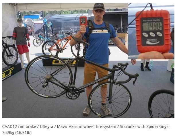

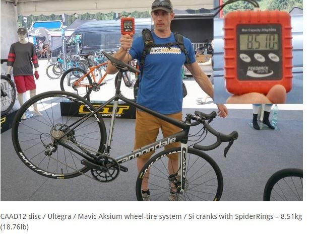

Ëtt kilo? Det låter väldigt mycket... själva oken väger ungefär lika mycket, tillkommer gör vikten av skivorna men de borde bara utgöra några hundra gram.
På Cannondales Caad12 Ultegra skiljer det 1.02 kg på disk och fälgbroms. Ok, proffsen kör ju på de värsta prylarna så säg 700 gram då

Lite intressant var att någon ovan skrev att just CAAD12 hade en skillnad på över kilot mellan fälg och skivbroms :-)

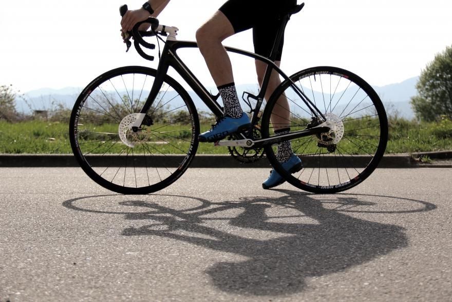

För att åskådliggöra det hela..
    65.4 KB · Besök: 76
    64.4 KB · Besök: 76

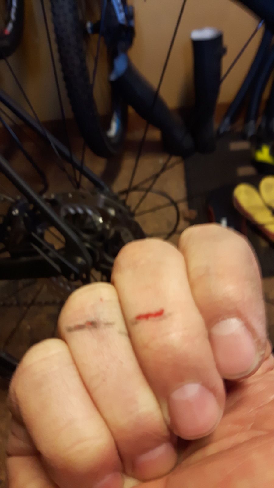

Jävla skit , skivor .
Hade aldrig hänt på en old-school racer före 2010 med fälgbromsar ?
Drog näven i skivan när jag drog av rennkompressorns snabbmunstycke väl snabbt .
