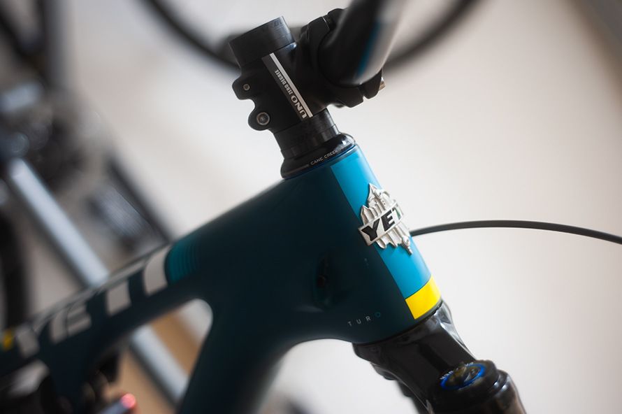

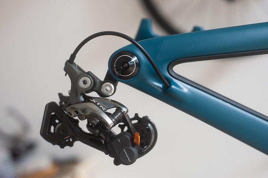

Börjar med lite tease-bilder, allt jag hann med innan jag var tvungen att cykla till pendeln.

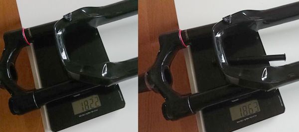

Fox har fått storhetsvansinne och vill ha ungefär 13.000 för sina 2020 factory-gafflar i 44 mm offset... Det är lätt 50% mer än en 2020 Pike Ultimate med reduced offset.
Även om jag har de pengarna så tar det emot, och man kan ju inte blanda Fox och RS, hur skulle det se ut?

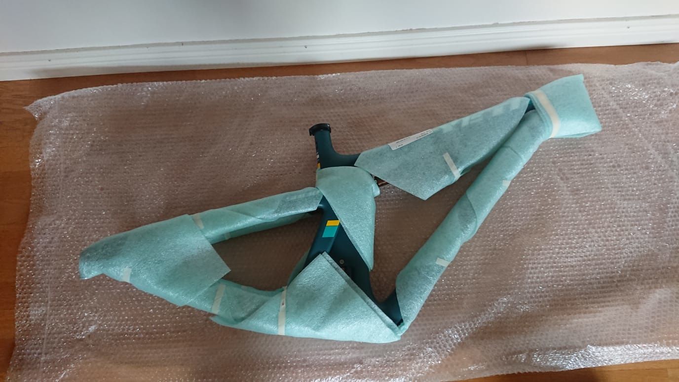

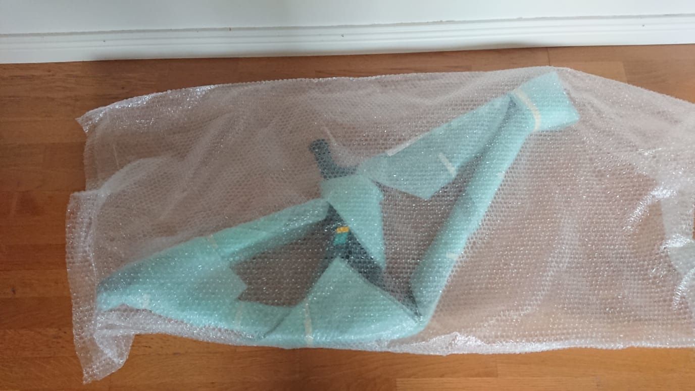

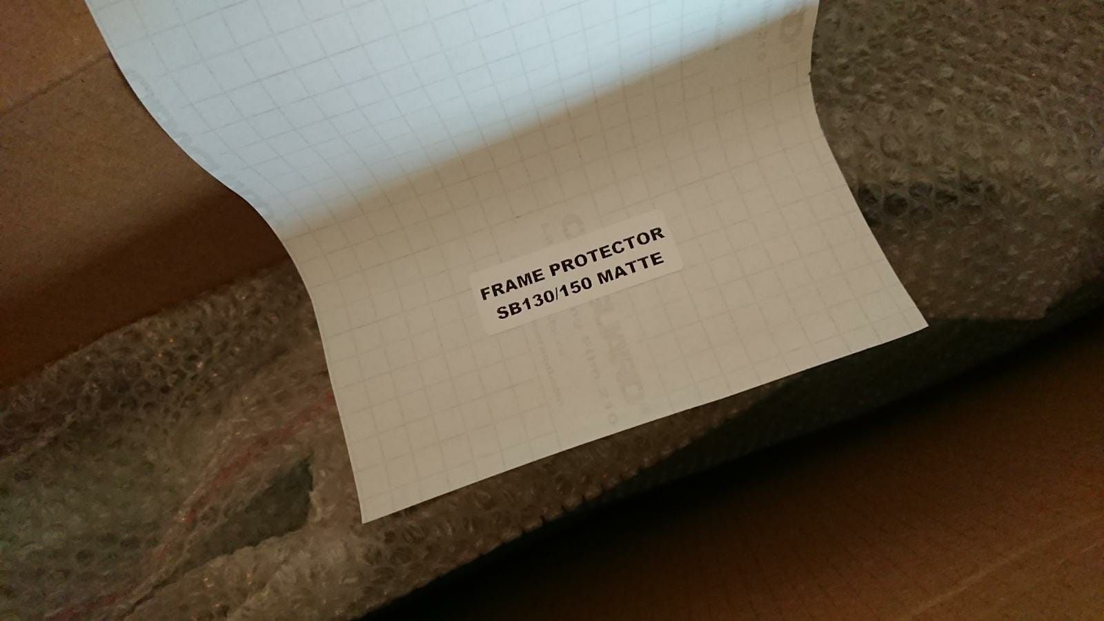

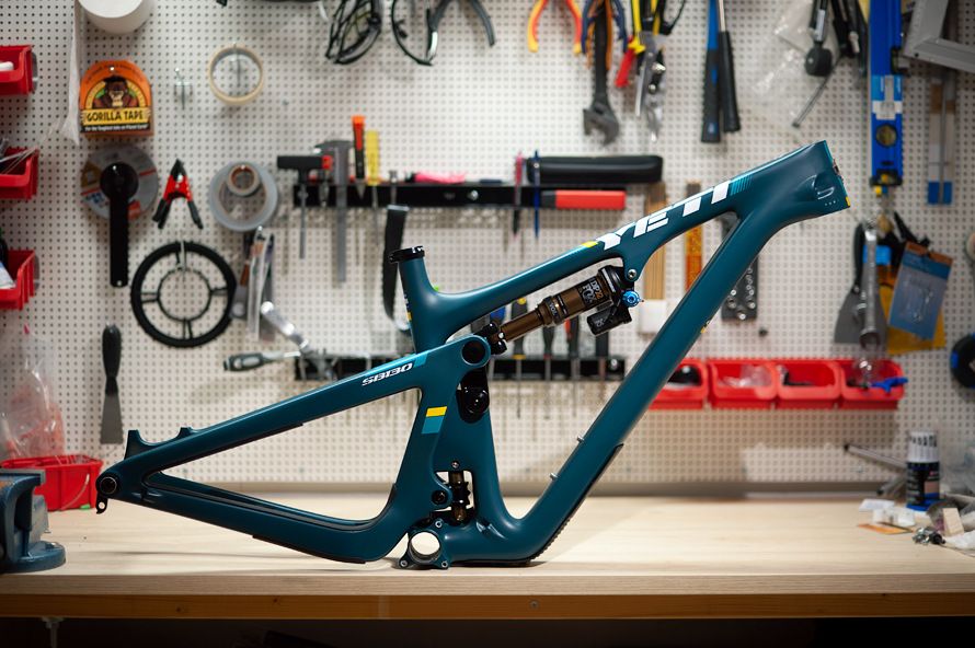

Nu är den uppackad och jag är väl inte jätteimponerad. Snarare rätt besviken.
Förra ramen jag köpte och byggde med var en Santa Cruz Hightower.
Yetin betydligt dyrare.
Santa Cruz skickade med ett extra växelöra och någon annan grej. Yeti skickade typ inte med något alls.
Yetin är 466 gram tyngre än Hightowern, men ändå känns ramen mycket klenare.
Hightowern är byggd mer som en pansarvagn, Yetin känns som man ska råka buckla kolfibern av att bara hålla i den.
På Yetis produktavdelning: "Öh, alltså den här Switch Infinitygrejen väger ju typ 1 kg. Folk kommer inte vilka köpa en så här tung ram. Vi får banta bort 500 gram kolfiber och hoppas de bara kör cykelvasan"?
Hightowern har gummigrejer i alla kabelhål, Yetin har inget sånt alls så jag gissar det kommer bli skavt runt hålen väldigt snabbt och dessutom komma in betydligt mer skit?
Efter som halva happy är migranter från Fotosidan så är bilden ovan färgkorrigerad med riktig svart-/grå-/vitbalanskarta.
[Byggtråd] Nu är den typ klar! En Yeti SB130 blir till!
Snygg bild! ;)
Synd att det var ett halvtaskigt första intryck. Fixa ngn tredjepartstätning till dragningen kanske? Lär finnas trådar om det på mtbr tänker jag.
Rätt med elvadelat. Orka bry sig om smalare kedja, fler steg som blir mer känsligt för lera och eller ngt sned bakväxel. Pengar på hjul och gaffel. Eller bara gaffel i ditt fall.
Inte första gången man hör folk gråta över tunga Yeti-ramar.
Trist om du känner så, men du måste väl ändå rimligtvis bemödat dig med att iaf googla ramvikt innan du pungade ut med +40tkr för en ram eller?
Om du nu verkligen känner så kanske du skulle ta och skicka tillbaka ramen innan du börjar bygga ihop den nya, och i stället sourca en ny ram.
Å andra sidan så spelar nog inte 466g extra någon större roll om den är skön att cykla på.
Du borde väl hamna på en totalvikt kring 14kg eller strax där under.
♾️ Switch brukar få väldigt bra kritik för sina egenskaper.

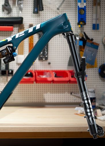

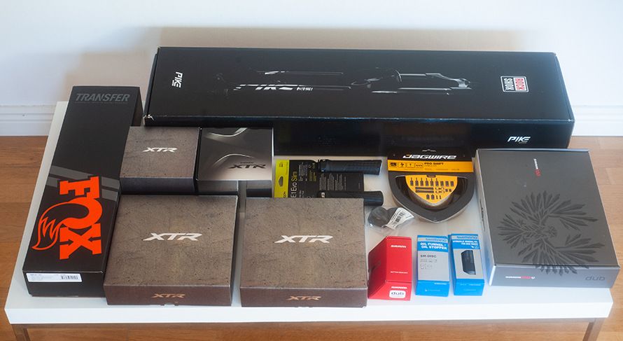

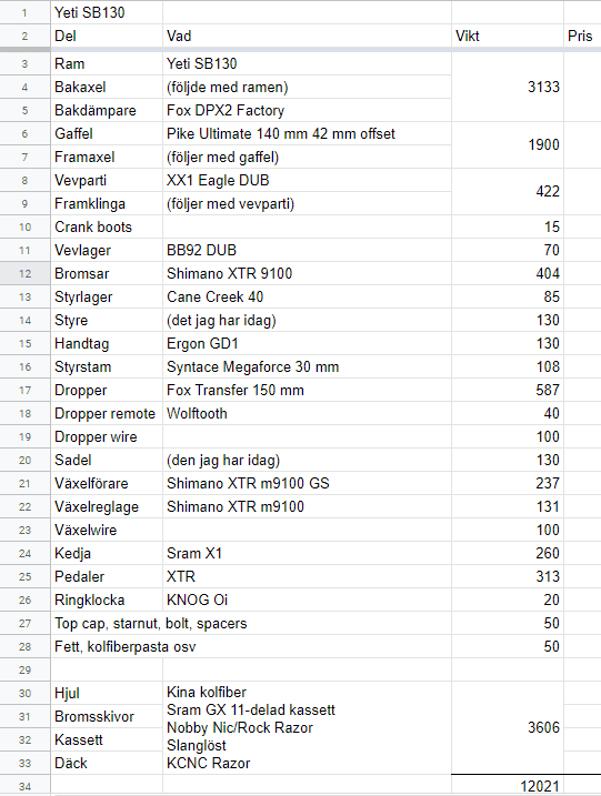

Nu har jag börjat sätta upp någon form av plan iaf!
Tyvärr måste jag meddela Hellasmaffian att den här cykeln primärt kommer rulla väster om stan där terrängen är betydligt snällare.
En Fox 36 i 150/Fit4 eller 160/Grip2 som cykeln brukar levereras med känns ganska overkill för den typen av cykling.
Jag har istället siktet inställt på en Fox 34 i 140 mm eller i värsta fall en Pike 140 mm, båda med kortare offset.
Fox 34:an just nu 1250 euro och Pike:n 733 euro. Är Fox:en 70% bättre än Pike:n?
Känns som jag glömt något i listan nedan men kommer inte på vad. ?

12kg är ju helt klart på rätt sida av 100kg :)

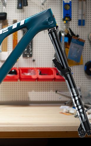

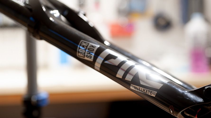

Nu har jag gjort en Jofahjälm och beställt gaffel!
Trots mycket internetcyklande kunde jag inte uppbringa försvarbara argument för Fox 34:an över Pike:n förutom att "matcha bakdämparen", "Kashima ser PRO ut", och att "den är kanske 50 gram lättare eller något".
With the magic of Photoshop sitter det nu en RockShox Puke på! ?
> ROCK SHOX suspension fork 29 "PIKE Ultimate RC2 DebonAir SA 140 mm BOOST tapered black 42 mm offset
Eveningstar sa:
Ser lite brant ut :p

11-delade kassetter, typ Sram 10-42
Det närmaste jag hittat är den här videon där han använder nya växelreglaget men med en gammal växelförare. Det jag undrar är om nya växelreglaget och nya växelföraren fungerar med 11-delat.
Jag tror jag ställde frågan och fick svaret att det är för att kör 11s med 12s spacing. För att spara vikt när det passar banan. Inte 100% säker att jag minns rätt.
Med vanligt 11s reglage ska det funka.
Vill oxå minnas det så. 11-delade kassetten för nya xtr skulle i stoet sett bara samma kassett men utan största drevet, var det inte så? Alltså inte rätt spacing för att kunna köra gamla 11-delade kassetten. Sen om det funkar ändå låter jag vara osagt. Tillverkarna säger så mycket om att saker inte funkar för att de vill att man köper nytt, så svårt att veta vad som är sant eller inte

Första delarna har kommit!
En gaffel och ett styrlager.
Allt annat, förutom det jag glömt och reglage till droppern, skickades idag från Bike24.
Stor positiv överraskning över vikten på gaffeln också. "Alla" på internet anger vikten till 1950 gram.
På min våg: 1823 gram utan axel, 1863 gram med den Maxle Stealth som medföljde. Okapat styrrör.
Eftersom det är väldigt ont om vikter på en Pike 2020 på internet så skriver jag på engelska också så kanske fler hittar hit:
Actual weight of 2020 Pike Ultimate 29" 1823 grams without axle. 1863 grams with Maxle Stealth. Uncut steerer tube. 140 mm, 42 mm offset.
Man borde ju vända på gaffelkronan och låta ytterbenen peka utåt! då blir min yari modern!
Kul mix! Men estetiskt, valde du Performance Elite på Transfer? Kashima inner ihop med svarta innerben på Pike lär väl se knas ut? Eller iofs är det kanske kashima på Infinity så blir lite samma.
The 8000 kr cut. En fegis lämnar 30 mm marginal? =)

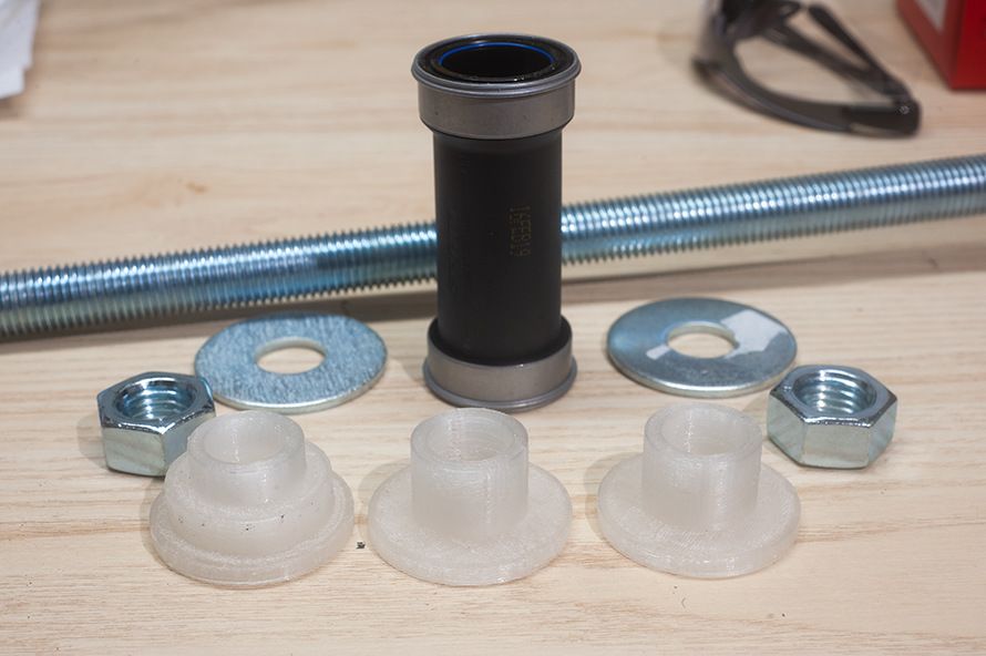

Hemmagjord vevlagerpress för DUB / BB92!
