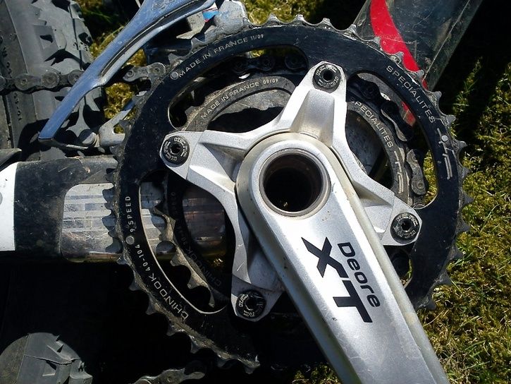

Jag ska fräscha till drivlinan med ny kedja och ny kassett. Jag funderar på att ha kvar framklingan, som gått barmarkssäsongen 2010. Är det en möjlig idé eller dåligt/dumt?
framkligor.jpg ht=544

Det är potentiellt en dålig idé ehuru kedja och drev "gifter" sig med varandra, risken finns att det förkortar livet på din nya kedja och kassett avsevärt. En lillklinga kostar väl inte så fasligt mycket?
Svårt att se på bilden, men lite verkar den allt nött?

Lite nött är ju säkert drevet, jag tänkte mest vara lat och även spara några kronor. Kostar väl 600 spänn för ny klinga.
Och "lillklingan" på bilden har faktiskt 30 tänder och är således ingen vanlig lillis. Den är dock betydligt mindre sliten än storklingen (40t) men ändå ack så trevlig att ha när motlutet brantar till sig. Sådäså! :)
