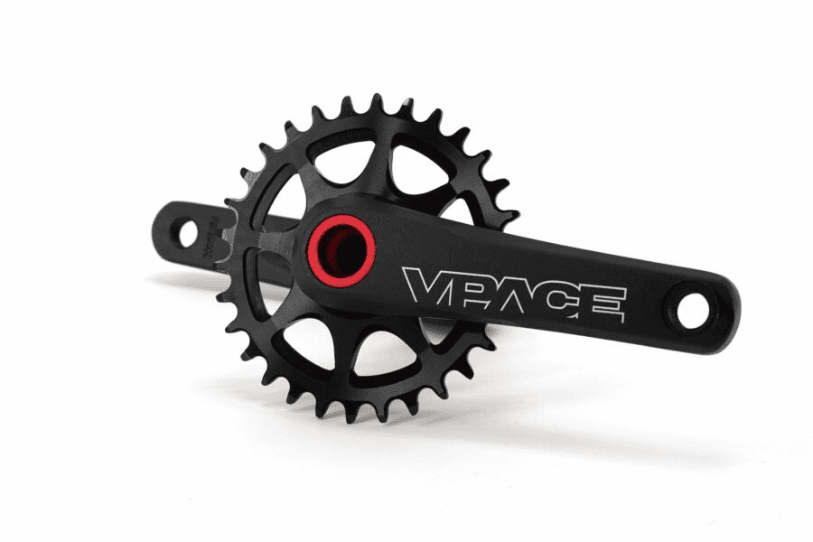

Jag har därför valt att gå på vpace egna vevar och byta vevlagret till ett Shimano som passar. kostar en hel del också men jag hittar inget alternativt.
fördelen med vpace är att jag då kan få ännu mer rätt pedalarmslängd som jag anser är 145mm till den cykeln.
Nackdelen är att jag måste byta vevlager, så det blir ett par nya verktyg för det och ett antal youtubeklipp. Återkommer efter julledigheten om jag lyckas och det fungerar som önskat.

Jag beställde en 145 mm i våras till min sons första lvg-cykel, men den hade redan en hollowtech vevparti och vevlager. Vevpartiet är bra och snygg, men inte särskilt lätt. Det är en kortare version av Dartmoors vuxen vevparti.

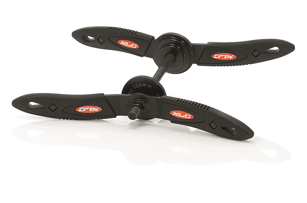

Igår kväll skedde jobbet :)
Tack Youtube och ni här i forumet
Gick bra att få ur gamla vevlagret med en gammal lagerdragare och lite knackande
Köpte mig en vevlagerpress , 299 kr . Så det var enkelt att pressa i nya vevlagret.
Sen löpte resten av montering på bra.
Sonen tog en provtur i morse, han sa att det kändes lite skönare och man såg att trampet passade hans kropp bättre.

Till veven från vpace följde det med ett drev med 6mm offset
Det som satt på innan jag bytte hade 3mm offset
så jag monterade då istället det gamla drevet med 3mm offsett.
Visst var väl det rätt tänkt/gjort?

Vi ska göra en lite bättre hemma-bikefit så det blir så bra vi kan uppnå med våra kunskaper, får väl se på en längre provtur hur han upplever det, men det såg som sagt bättre ut rent visuellt i rundtrampet.
Men till er kunniga proffs så måste jag fråga
Cykeln är en Merida Big7 Team issue - https://www.cykelkraft.se/merida-big-seven-team-issue
och enligt den specen är ramen en Big 7 Lite-single boost PF .Med Boost ram ska det väl vara 3mm offset på drevet?
Men kedjelinjen är ju riktigt ansträngd på växel 1, så pass att vid bakåttramp på växel 1 ramlar kedjan ibland ner till växel 3.
Skulle jag istället montera drevet med 6mm offsett blir kedjelinjen antagligen riktigt bra på växel 1, men kommer det bli så att det blir problem då med dem andra växlarna kanske från 5-6 till växel 11?
Eller ska det vara offsett 3mm på en Boost ram och ramlar kedjan ner vid bakåttramp är det en inställningsfråga eller att ny kedja behövs?
Om cykeln har boost är det officiellt 3 mm offset some gäller. Om din son aldrig använder minste drevet bak kan du också använda 6 mm (antar att kedjan rör inte däcken) och får bättre kedjelinjen till de lättare växlar.
Med kort kedjestag ramlar kedjan ner från de större tre drev vid bakåttramp. På min sons förra mtb byte jag från KMC kedjan till Sram X1 och då blev det mycket bättre.
Tack för svar. Jag har en ny X1 kedja, får byta till den och se. Tack

Var försiktig så inte 6mm drevet tar i ramen eller växelvajer beroende på var den ligger, om du nu installerar det drevet.
