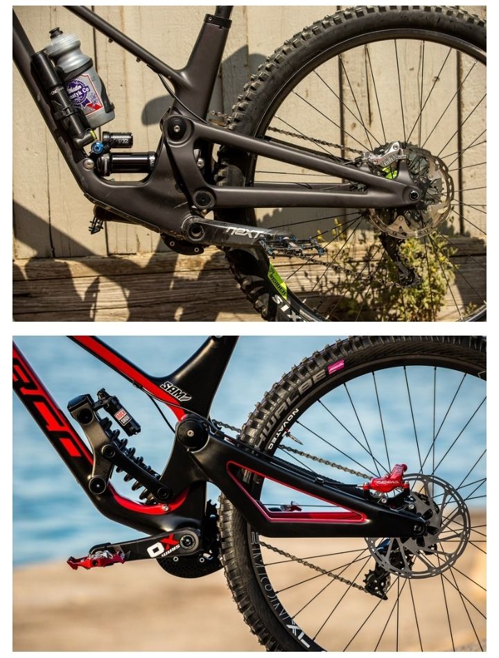

Du får aldrig några korta kedjestag vid sag med HSP. Det är hela grejen med systemet :)
Ja, jag skrev ju "Problemen är väl möjligen att en HSP med sin bakåtriktade axelbana får en ganska plöjig karaktär och betydligt längre kedjestag djupare i slaget. ". Kort eller lång är ju absoluta mått, det enda som är givet med HSP generellt är att dom blir längre. Hur långa de blir beror då på vad de startar på för längd.
Vi kan väl sluta spekulera och göra en liten räkneövning specifikt på Forbidden HSP, när vi ändå internetcyklar järnet. :)
Norcos Aurum HSP DH (som ju Forbidden är stöpt efter, samma designer) med 200 slag startar på 430mm kedjestagslängd och växer till 460mm vid sag och 506mm (!) vid bottom out.
Forbiddens hoj har 140mm slag, dvs 70% av Norcon. Om vi antar att stagen börjar på superkorta 420mm och axelbanan är lik den på Aurum HSP så skulle det innebära 441mm kedjestagslängd vid sag och 473mm(!) vid bottom out.
Så ja, väldigt långa stag! Troligen inget för mig som vill ha poppigt och lekfulla korta stag.. Däremot lär det bli en grym speed machine.
Men vänta lite nu, FBC's HP är för visserligen sprungen ur samma idé som Norco'n MEN stag och pivotpunkt skiljer sig ju en del så jag har svårt att se att kedjestagen skulle bli så värst mycket längre (jämfört med Norco'n).
Dessutom, långa kedjestag vid SAG är kanske inte optimalt men vid bottom out är det ju bara en bra sak, lär ju vara just då man vill ha maximal stabilitet...
Däremot är HSP (precis som du skrev) inte direkt synonymt med "poppig" cykling, det var därför jag skrev "ska jag undvika att tipsa om". Lite märkligt att dom valde att designa den med 130mm slag, vore lämpligare att ha 10-20mm mer slag på den typen av länkage. Redo att bomba på liksom... Men dämpare-tune & utväxlingskyrvan kanske gör att den kan kännas snärtig ändå. Framtida tester får väl utvisa hur dom lyckats.

Jag har ingen belägg för detta man jag ställer mig något tveksamt till att hög pivot, dvs en bakåtriktad wheel path påverkar hur poppig en cykel upplevs. Dom flesta cyklar har en mer eller mindre vertikal wheel path (vad kan det heta på svenska?) och upplevs olika poppiga. Jag skulle intuitivt säga att poppighet är relaterad till wheel rate (kraft vs slaglängd vid bakhjulet) och inställningarna på bakdämparen.
Rätta mig gärna om jag tänker fel, det är alltid trevligt att lära sig nåt! ?

Man har en hög pivotpunk för att hjulet ska röra sig bakåt vid träffar, dvs kedjestagen ska bli längre. Jag ser ingen jätteskillnad i bilderna, men visst, Norcon kanske har lite högre pivotpunk och mer bakåtgående hjulbana.
Westman
Min uträkning var en approximation baserad på flera antaganden. Se den mer som en indikation på att hojen kommer ha ganska långa stag dynamiskt, det är som Jofa säger hela poängen med HSP.
@happymtb.fr: intressant tanke. Jag tänker att man genererar pump/pop genom att pressa neråt, normalt blir det längs med bakhjulets axelbana (=wheel path?). På en HSP pressar man då bakhjulet bakåt vilket borde ta en del av kraftefficienten och därmed borde en mindre motkraft som poppar upp cykeln uppstå. Nu internetcyklar jag mestadels, men har haft en hoj med hög pivot och delvis bakåtriktad axelbana en gång i tiden på min gamla Yeti AS-X och den var allt annat än poppig.
marran
ASX hade väl även den muppigaste utväxlingskurvan som byggts, jag tror man ska vara försiktig med att dra slutsatser från just den hojen.
Trots det tror jag du har rätt i att bakåtriktad hjulbana inte är det poppigaste man kan ha, fast inte av de anleningar du tror. Kraften uppåt från dämparen på dig bör rimligtvis vara densamma oavsett hjulbana, annars hade du fått ett annat sag. Det hänger ihop med länkagets utväxling också.
Jag tror faktiskt det är kedjestagsförlängningen i sig som gör att det blir mindre pop, allt annat lika. När du försöker skjuta tyngdpunkten bakåt för en manual eller ett bunnyhop så sagar baktriangeln, och bakhjulet flyttar ännu längre bakåt, så du måste själv röra dig ännu längre bakåt för att kompensera.
Givetvis spelar utväxling, friktion och geometri också väldigt stor roll, så det kan vara att man kan bygga "tillräckligt" mycket pop ändå.
