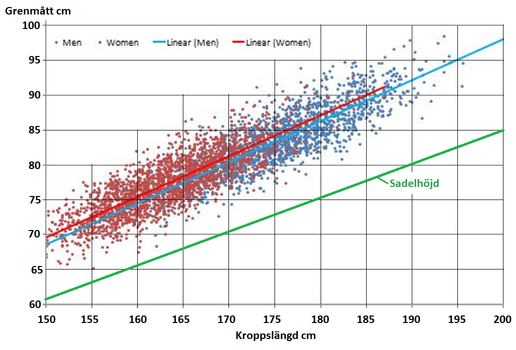

Så med mina 168,5 så är det M som gäller istället för S som canyon tycker?
Du väljer vad Du vill, men om jag vore du skulle jag solklart välja Medium för att få +20 mm reach och +23,5 mm hjulbas. Small med bara 410 mm reach är rätt kort om man är 168,5 cm. Statistiskt sett har man sadeln på 70 cm ovan vevcentrum om man är 168,5 cm lång. Lägsta sadelhöjd med droppern fullt utsjkuten (men monterad hela vägen ner i sadelröret) på Lux är 63 cm för Small och 67 cm för Medium. Det finns alltså utrymme för dig att sitta 3 cm lägre än genomsnittet för din längd.
Statistisk normal sadelhöjd för 155 cm längd är 63 cm = Small ram
Statistisk normal sadelhöjd för 165 cm längd är 68 cm = Medium ram.

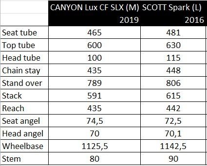

En snabb jämförelse mellan geometrin mellan dessa tre modeller, ihop med Canyons rek. att M är rätt för min längd förstärker min egen tilltro att storlek M på LUX blir rätt för min längd 179cm.
Återstår att se hur den känns. Kanske hjälper någon i beslutsångesten.

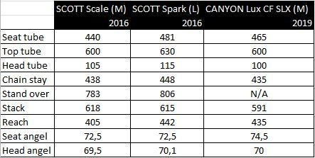

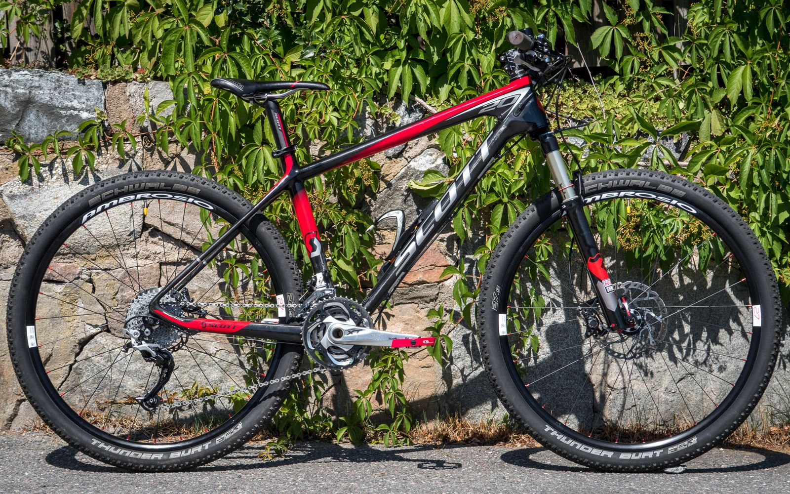

Canyon Lux

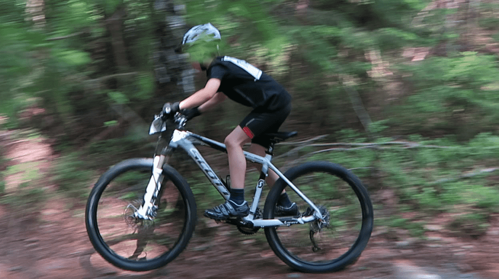

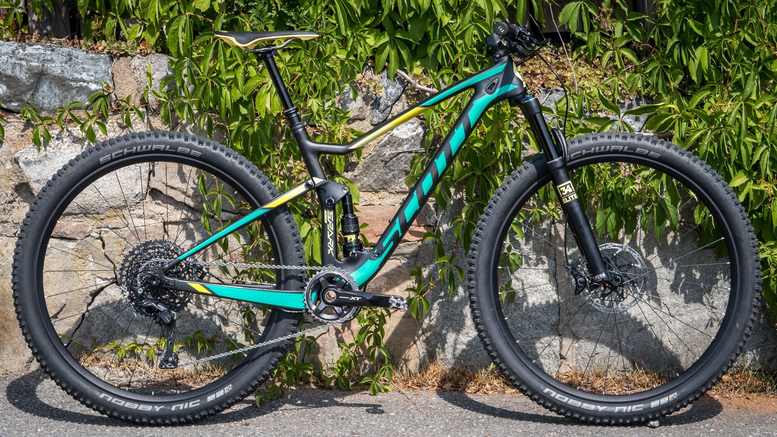

Gamla Scale M med 405 mm reach och 440 mm sadelrör är vad min som kör, han är 10 år och 150 cm lång. 120 mm Recon Gold och 45 mm stam.
Här är en till Scale M i CF med 405 mm reach med sadeln inställd för 150 cm cyklist. 120 mm SID och 45 mm stam.
En Spark i M för 165 cm cyklist.

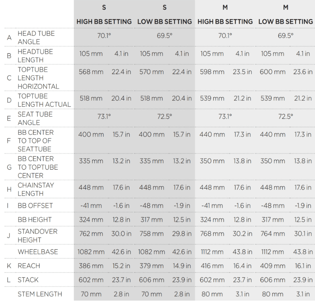

Sixten, vad anser du då om den nyare utdragna geometrin på nya Lux?
Jag förstår att du generellt förespråkar större storlek än de rekommenderade, men jag (och säkert många fler) tror den rekommenderade storleken blir bra, främst baserat på tidigare erfarenheter.
Hur mycket anser du tex att den högre sadelrörsvinkeln påverkar? En kort cyklist i en stor ram kommer ju per automatik hamna närmare styret med sadeln i ett lågt läge, och omvänt med högre sadelposition.
Här blir ju skillnaden ännu större i fallet Lux VS Scott då det skiljer 2grader. Detta, i kombination med relativt lång reach får mig att anta att Lux'en är mer förlåtande för längre cyklister i "mindre" ramar.
Känns som Canyon gör samma bedömning, eller tycker du enbart de gör fel bedömning/rekommendation av storlek?
Nu kanske jag överanalyserar det hela, det är ju inga enorma skillnader mellan två storlekar, men det är ju såklart de små skillnaderna som utmärker sig direkt om en sittställning känns bra eller inte.

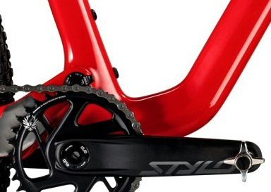

SL 7.0 är den ramen förberedd för dropperpost?
Finns väl bara 2 olika ramar, SLX och SL. Båda har internet dragen dropper. Det som krävs är att det går att dra ett hölje genom ramen ovanför vevlagret, med tanke på hur ramen ser ut i det området känns det som att det skulle funka att få igenom en Gardena trädgårdsslang utan problem, vad man nu skall ha den till...

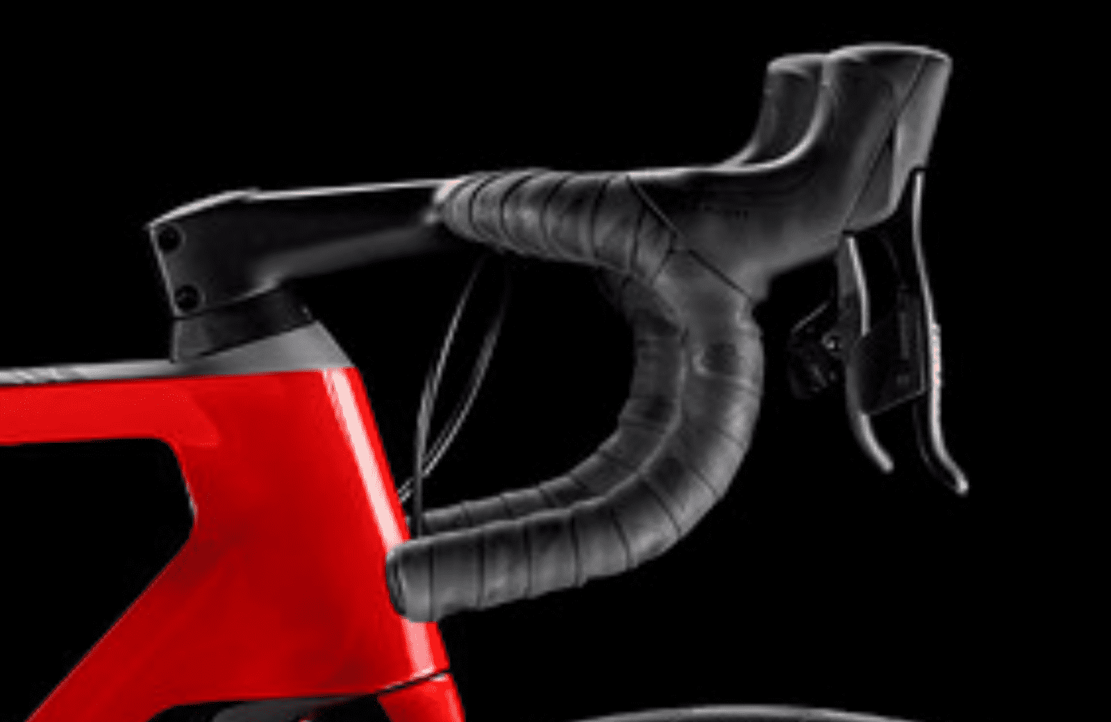

Sixten Fors sa:
+100 mm stam?
+100 mm till hoodsen där du brukar ha händerna?
Alltså händerna 600 mm framför vevpartiet?
Jämför med mtb reach + stam, där man faktiskt har händerna.
Ja det bör stämma. 100mm stam och ca 100mm till hoodsen. Bör mina händer har samma position på en MTB? Googlar lite och det verkar finnas ganska olika teorier kring bikefit på landsväg kontra MTB.

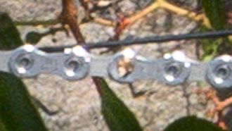

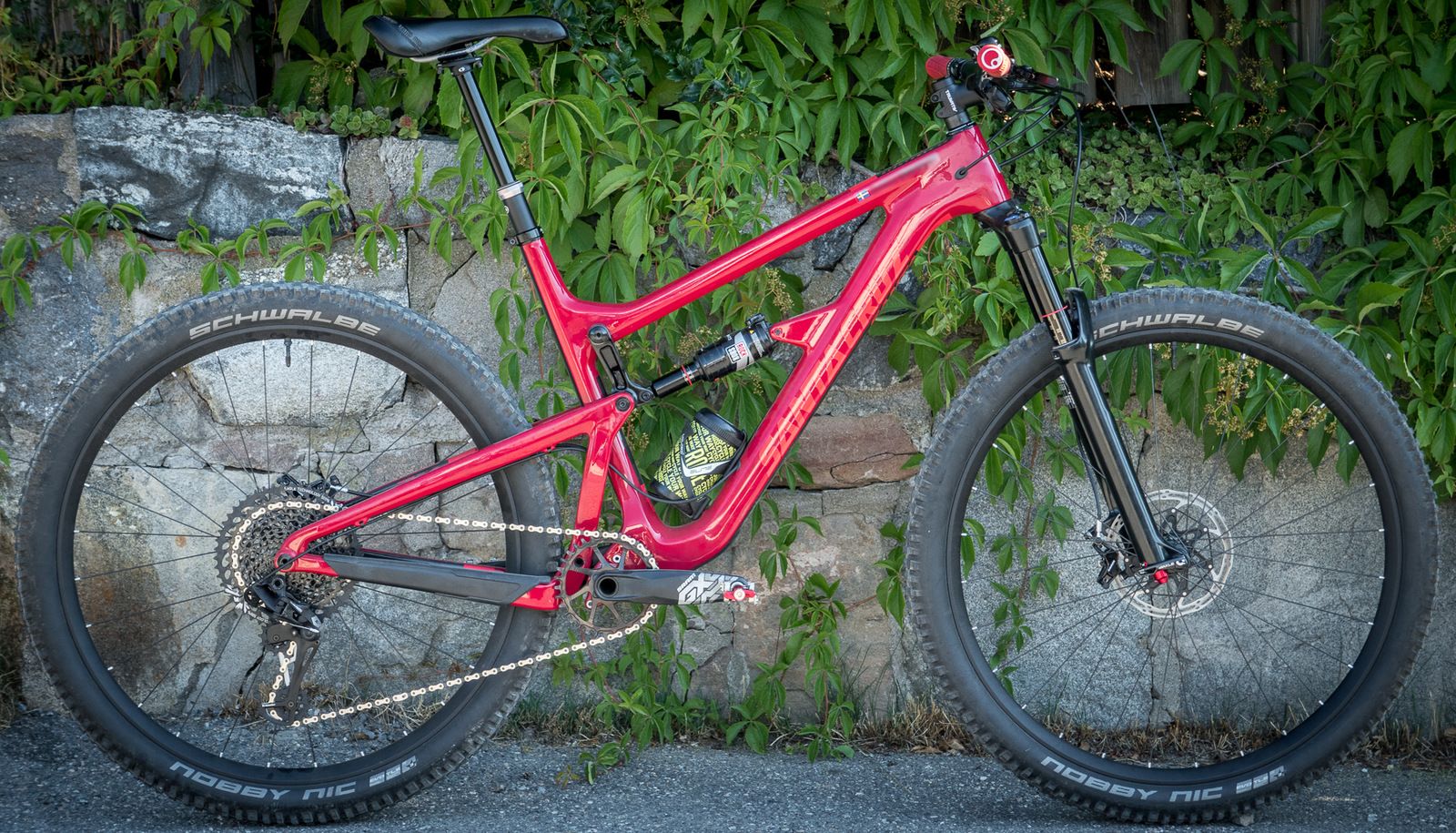

Hur kan du köra sram eagle kasett med shimano växel?
Canyon Lux
cykloton sa:
Så länge cykeln står still går det utmärkt :)
Bra spottat! Vad du inte ser är att kedjan är nitad med en tandpetare och att klingan fram är non-NW och sitter fast med en skruv.
Hjulen är "lånade" från min Santa Cruz Hightower, för bildens skull.
Sparken är inte färdigbyggd då jag väntar på delar. Fox 125 mm droppern redan utbytt till CB Highline 100 mm (kortare slag/lägre stack) så att cykeln passar 160 cm cyklist. Eagle-upgrade-kit kommer med posten imorgon, och en Garbaruk 34T-klinga till XT-vevarna. Väntar på nav/fälgar för att bygga nya hjul etc.

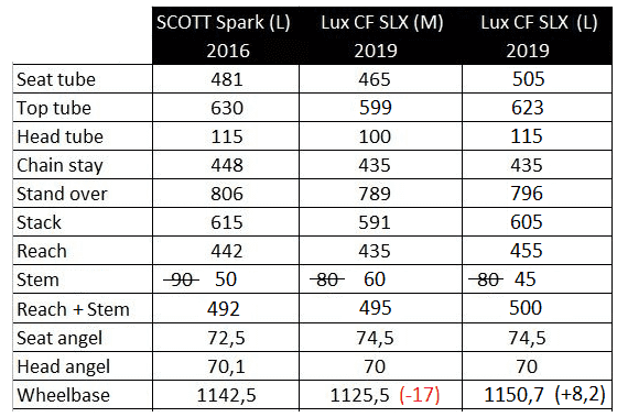

Intressant att höra dina upplevelser, och kan tänka mig att man får en helt annan referensram, och krav, om man har en sådan potent enduro-cykel att jämföra med.
I mitt fall är den referens jag använt en Scott spark 2016 L, och det är en cykel jag trivs bra på nu med 40mm kortare styrstam mot original och användning främst i långlopp.
Då den äldre geometrin hos Scott är konservativ så förefaller det mig mest naturligt att gå på M på Lux. Den branta vinkeln på styrhuvudet är heller inget som avskräcker, då det är vad jag är van med. Likaså är hjulbasen minimalt mindre på Lux, och med beaktning att kedjestagen är kortare jämfört med Spark så blir det endast 10mm mindre cykel framför vevpartiet i mitt fall, vilket känns försumbart.
Kompletterade min jämförelsetabell med lite fler siffror. Och jag är som sagt 179cm och har en M på ingång, så om några veckor blir jag varse om jag köpt grisen i säcken och får krypa till korset :)
    35.8 KB · Besök: 142
Canyon Lux
Låt säga att din sadelhöjd är 75 cm.
Skillnaden i vinkel på sadelröret gör att sadeln hamnar 25,1 mm längre fram på Lux jmf. med Spark, givet samma stolpe/sadelposition. Den nya cykeln uppmanar alltså till en "bättre" position på cykeln, vilket gör att avståndet till styret (reach + stam) behöver vara större för samma avstånd från sadel till styre.
Givet att du istället flyttar bak sadeln på railen så att du får samma röven-över-bakaxel-position som tidigare skulle det se ut ungefär såhär om man anpassar reach+stam till något liknande det du har idag:

Kör spark 2016 idag storlek M....reach på den är väl 409 tror jag....stam vet jag inte men standard....känns ok men man är väl van oxå...gjorde nog inget med styret lite längre fram. Det som "stör" mig lite är att jag vill sitta längre fram....har sadeln så långt fram det går...men kommer ändå på mig själv att ofta sitta längst fram på sadeln....vill gärna sitta mer ovanför vevpartiet än bakom. Har 170 vevar oxå så sadeln är något högre än med 175
Canyon Lux
tullan sa:
Spark 900 M 2016, reach 416 eller 409 beroende på flip-chip.
    102 KB · Besök: 132
