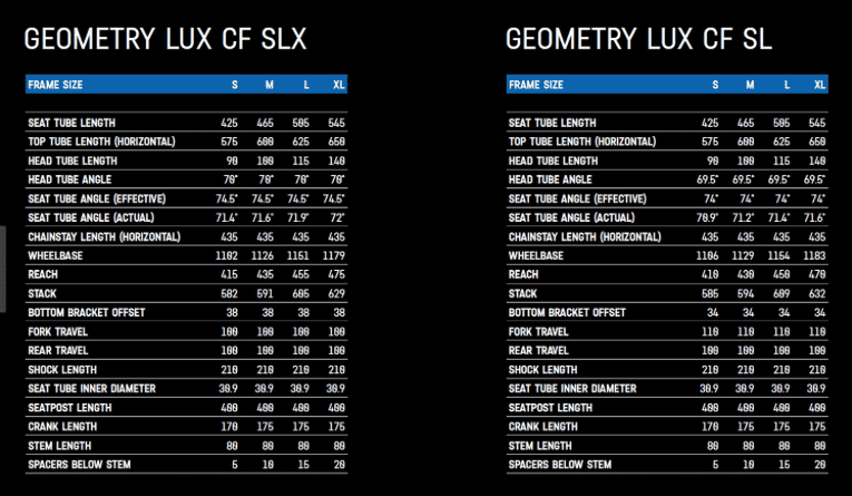

Sugen, sugen, sugen... Men så var det det här med storlek. Är 188, ben 93, överkropp 61 och armar 66. Canyons kalkylator säger Large. Men jämfört med min Dude i Large så har Luxen 2cm längre stam, samma reach men 4 lägre stack, det vet jag inte om min nacke pallar. Är det då bättre att gå på en XL som har + 2 i reach och bara -2 i stack och sedan skaffa kortare stam? Hur hade ni gjort?
Canyon Lux
BuTTuS sa:
Kan ut utvecla det tack? Tänker jag rätt att det är lättare att korrigera reach än stack?
För att L har för kort hjulbas och reach om man är 188 cm lång, vilket är rätt svårt att korrigera bort. Avstånd till och höjd av styre går att ändra genom att byta stam. Med 93 cm ben är det 545 mm långa sadelröret inget problem. Du är snabbare på XL för att cykeln tål mer fart, du slipper okynnesbromsa för att hålla cykeln på rätt köl och den klättrar bättre då du kan ha sadeln 1 cm längre fram. Men du kanske inte har bråttom?

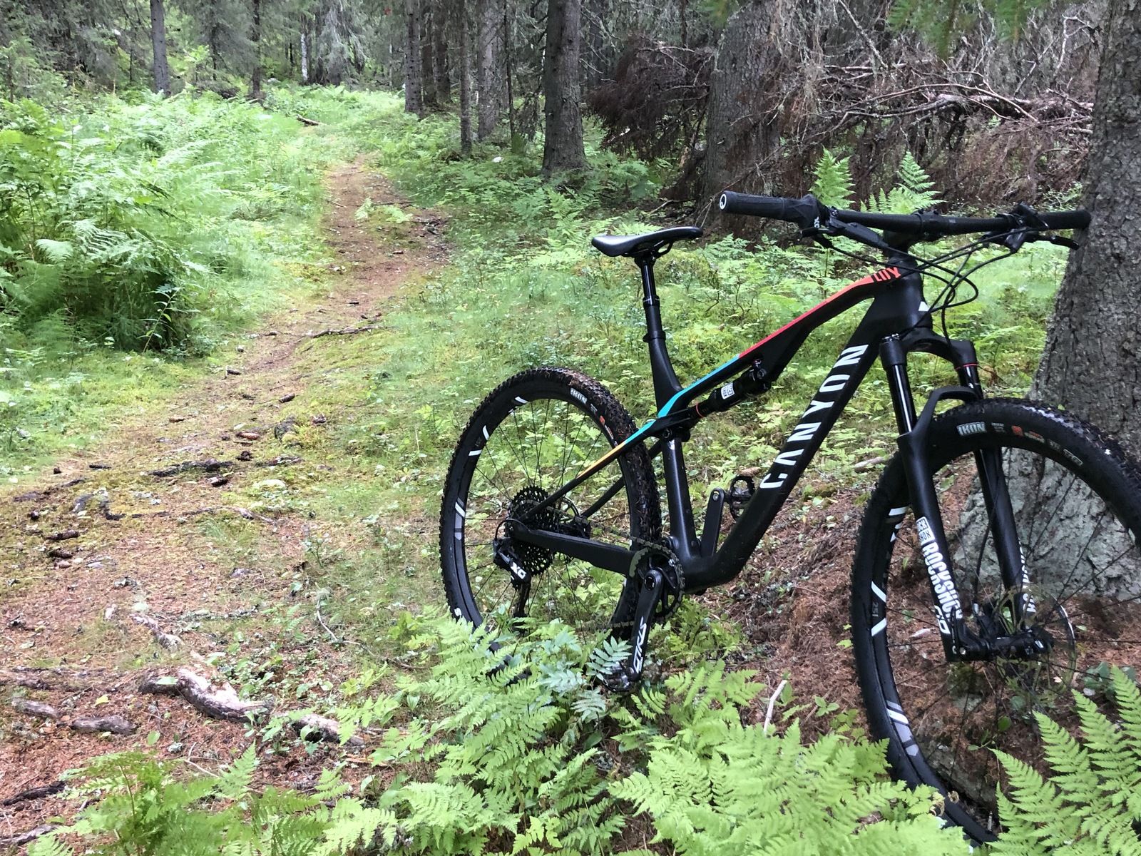

Woohoo, körde en runda med en Lux precis runt Lindvallen, en sväng mot Gubbmyren och runt några stigar ?
Kändes härlig och snabb den korta stund jag lånade den och kommer förhoppningsvis kännas helt hundra efter att ha ställt in den för att passa mig (inkl. kortare styrstam). Grip shift kräver dock några timmar för att kännas rätt.
Beställde Large (182cm), var tur det för medium kändes för liten.
Är inte lite sugen på att köra Cykelvasan med en Lux imorgon istället för min tunga Grand Canyon!
    624.3 KB · Besök: 197

Snygg!!

Hmm, från deras mätsystem slog det över från 182->183cm från rekommendation på medium till large.
På sidan för Lux på geometritabellen längst ner står det även 183-192 på längd för Large.

Bara för att Canyons storlekstabell är fel innebär det inte att den blir mera rätt.

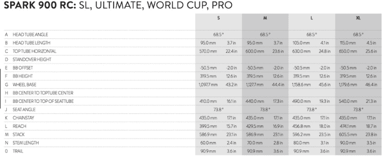

Någon som vet vad Lux har för BB height?
En kvalificerad gissning är hjulradie minus BB-drop, som enligt geotabellen ovan är 38 resp 34 mm, beroende på gaffelns slaglängd.
Har du den infon i tabellen för att räkna ut menar du?

Örjan. Kan inte du berätta vad den är då och hur du räknade ut den enl tabellen ovan? Du verkar ju kunna detta som rinnande vatten med tanke på vilken anda du levererar sitt inlägg.
Med tanke på att Scotten är låg så torde det vara drygt 1,2 cm högre på lux och i paritet med ex Epic (uträknat via jämförelse av tabellerna).

Man får anta en hjulradie för att få fram BB height på Luxen. För att jämföra med Scott så räknar de men 370 mm, höjden påverkas av vilket däck man använder. Dock är 370 mm ett stort 29"-däck.
Med antagen hjulradie är BB heigth på Luxen 332 mm mot 319,5 mm på Sparken
Canyon Lux
Fälgradie 622/2=311 mm.
Däckhöjd 50-60 mm beroende på vilket däck Du använder, alltså hjulradie 361 till 371 mm.
Dra ifrån bb-drop (38 eller 34 mm) och du har bb-höjd (vevlagercentrum) vid 0% sag. Vid 100% sag ca 100 mm lägre.
