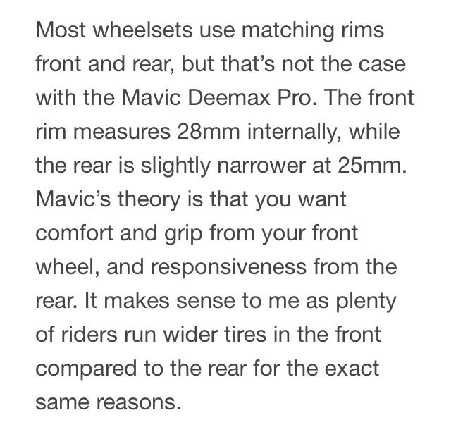

Ehm, den som isf tänkt snett skulle vara Fabien Barel, som med sina 20års erfarenhet inom gravity-cykling, i samarbete med främst Mavic, kommit fram till att smalare fälg bak är bättre för att få mindre roterande massa och hållbarhet (givet samma fälgvikt). Påstår du att han har fel?
Ovan är saxat ifrån denna artikel:
https://www.singletracks.com/blog/mtb-gear/new-mavic-deemax-downhill-and-enduro-wheels/
Att dom dyrare modellerna har lika bredd tror jag kan förklaras med att det är lättare kolfiberfälgar som inte ”behöver”/”kan” snåla in på materialet av andra orsaker.
EDIT: Letar fortfarande efter den artikel jag läst där åter igen Fab berättar om sitt tänk med att däcken ska ha olika bred profil (typ fyrkantig fram vs rund bak)

Det är inte samma fälgvikt i detta fall så redan där föll ditt argument pladask. XM421 är inte mer hållbar än XM481. Jag accepterar 60 gram viktskillnad för jag vill ha mer volym i däcken och snyggare form, bättre funktion vid lägre tryck etc. på enligt dig/jofa/mfl rådjursstigarna i Hellas. Neuron är INTE en gravity/enduro/DH-cykel. Jag påstår inget om Fabien, han får cykla DH på vilka hjul han vill.

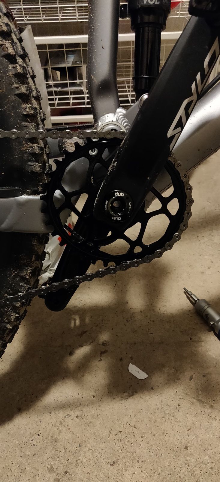

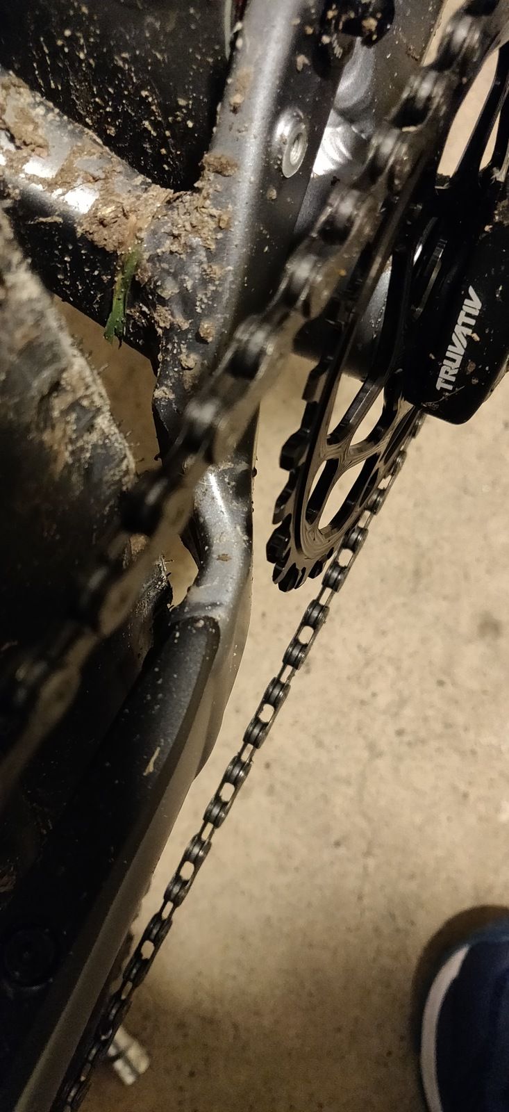

Inte cyklat så mycket sedan jag fick cykeln men hann ju tidigt konstatera att 30t klingan som satt fram var för liten för min smak. Var osäker på hur stor klinga som skulle få plats men kan iaf meddela att 34t oval passar fint. Ev ej större oval iaf.

Ärlig fråga (jag vet att den är dum): Vad vinner du på att byta till 34t från standard 30t? Går det att beskriva "känslan" med ord?

Det blir ju bara en högre utväxling. Klicka en gång på växelreglaget så får du se hur det känns. :)
