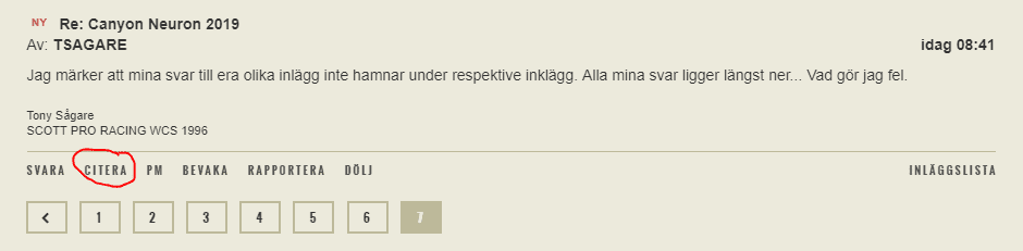

Jag märker att mina svar till era olika inlägg inte hamnar under respektive inklägg. Alla mina svar ligger längst ner... Vad gör jag fel.
Tryck på knappen "CITERA":
Sen börjar du skriva under hela textmassan.
Du måste klicka på "CITERA" under det inlägg du vill svara på :-)
Aha, jag gjorde nån ändring i min profil från att visa platt till tråd. Kanske blir det också bättre?
Men när jag skickat hamnar jag på startsidan igen istället för där jag var i tråden. Det är ju lite mäckigt så hur stannar jag kvar för att kommentera andra inlägg i samma tråd och ställe??

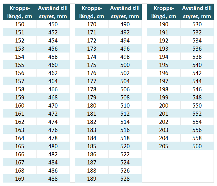

KÖP LARGE !!! Med 180 cm är Large rätt storlek. Spot on! Lika långt sadelrör som Medium, men L har längre/bättre reach och hjulbas.
Vid 180 cm vill man typiskt ha 510 mm avstånd till styret. Det innebär Medium med 435 mm reach + 75 mm styrstam eller Large med 455 mm reach + 55 mm styrstam. Från fabrik levereras 50 mm styrstam till båda cyklarna, vilken du kan använda om du väljer Large. Väljer du Medium behöver du byta till längre 70-80 mm styrstam och det blir sämre. Som sagt, både M och L har exakt lika långa sadelrör (480 mm) så du skulle inte vinna något på att välja Medium. Du skall ha en Large! Oavsett vad fånarna från Canyon säger.

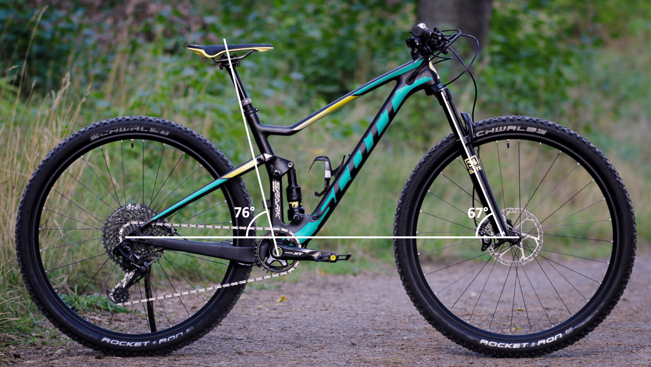

Min dotter är 160 cm och cyklar på en 29" Scott Spark i Medium med 440 mm sadelrör, 427 mm reach + 50 mm styrstam. Cykeln har GX Eagle 10-50T bak och 34T fram, 120 mm fjädring bak och 130 mm Fox34 gaffel. Inte helt olik Neuron 7 i cykeltyp. Scott säger Medium till 168-180 cm och Large till 178-188 cm. Jag säger glöm Medium om man är 180 cm!

Sixten Fors sa:
Härligt fin hoj hon har... Jag skulle ju haft en Spark 950 men plånboken tömdes för fort men jag tror jag blir nöjd med en Neuron 7.0 också :)
