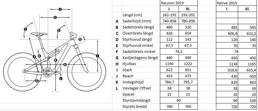

Är på gång att köpa en Neuron CF 8.0 men är osäker på vilken storlek.
Är 187 lång och har ett grenmått på 93cm.
Har idag en Nerve 2015 i storlek XL som jag trivs bra på. Men XL i Neuron är ganska mycket större. L liknar Nerven i XL mera. Å andra sidan kanske det blir ett jätteutstick på sadelstolpen med en L.
Va tycker expertisen?
Bifogar en tabell på skillnaderna Neuron/Nerve.
    71.6 KB · Besök: 133
Canyon Neuron 2019
Jag har en XL, är 191cm lång med grenmått på 94,5cm. Är ingen expert på vilken storlek man bör välja men jag upplever inte att min cykel känns stor.
Lycka till med din Neuron!

Henrik69 sa:
Jag är 190 med gren 94 och har beställt en CF 9.0 SL i XL. Kör sadelhöjd 83-84 någonstans. Personligen tycker jag sadeln hamnar för högt i förhållande till styret med L. Det är såklart individuellt. På vissa bilder man ser har folk ett djävulskt drop sadel-styre. Jag skulle få OTB-känsla redan på planmark då. Neuron har en perfekt geometri för min kroppstyp. Hög stack och relativt kort reach.
Canyon Neuron 2019
Henrik69 sa:
Solklart XL !!!
Nerve XL har 450 mm reach + 100 mm styrstam = 550 mm till styret.
Neuron XL har 475 mm reach + 50 mm styrstam = 525 mm till styret.
Neuron XL är inte "större" än Nerve XL, den är bara modernare.
Om du vill ha en omodern cykel, behåll din Nerve eller köp Neuron i Large :)

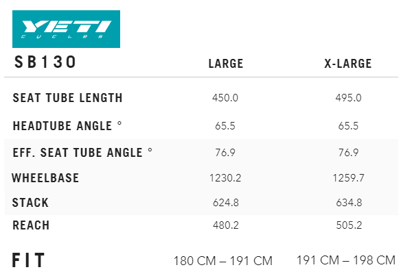

Canyon säger 475 mm reach (+50 mm stam) till 192-202 cm. Happyexperten säger jo tjena... snarare 185-195 cm.
Yeti säger om sin moderna SB130: 480 mm reach till 180-191 cm och 505 mm reach till 191-198 cm.
Jag skulle lita mer på Happyexperten och Yeti än Canyon :)

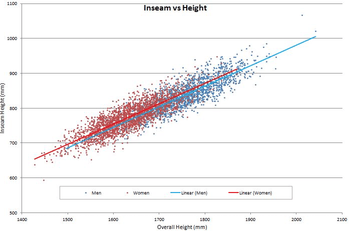

Henrik99 är 187cm men har ben 94cm, har han rätt mått på detta?
Tabellen pekar snarare mot strax under 90cm.
Enligt Scott är man 187cm lång har man ca 89cm inner leg length och ca 61cm arm length.
Men mät ut kroppsmått lägg in dom i canyons PPS https://www.canyon.com/sv/tools/pps/?world=2&series=NEURON&model=Neuron CF 9.0 LTD
Lägger jag in 89cm resp 61cm kommer jag fram till en L oavsett.
När det gäller sadelhöjden kan man nyttja 109% metoden 90x1,09= 98cm och exkludera vevarmen 17,5cm ger ca 800mm sadelhöjd.
Dvs väl inom marginalen som canyon anger 740-858mm
Eftersom det är mycket pengar och man kan inte prova Canyon? gå till en Scott butik och prova en modell som har liknande mått i samma storlekar så man får en känsla.
Har man behovet av en snabbstyrd cykel är dessutom lite gubbstel i kroppen (Höft rygg) med dålig core-styrka med ganska långa ben i relation till kroppslängd så---> size down your mountain bike.
Canyon Neuron 2019
konscious sa:
Tabellen visar även att en individ har längd på cirka 187 cm och 98 cm innerbenslängd. En annan individ har längd på cirka 189 cm och 87 cm innerbenslängd.
