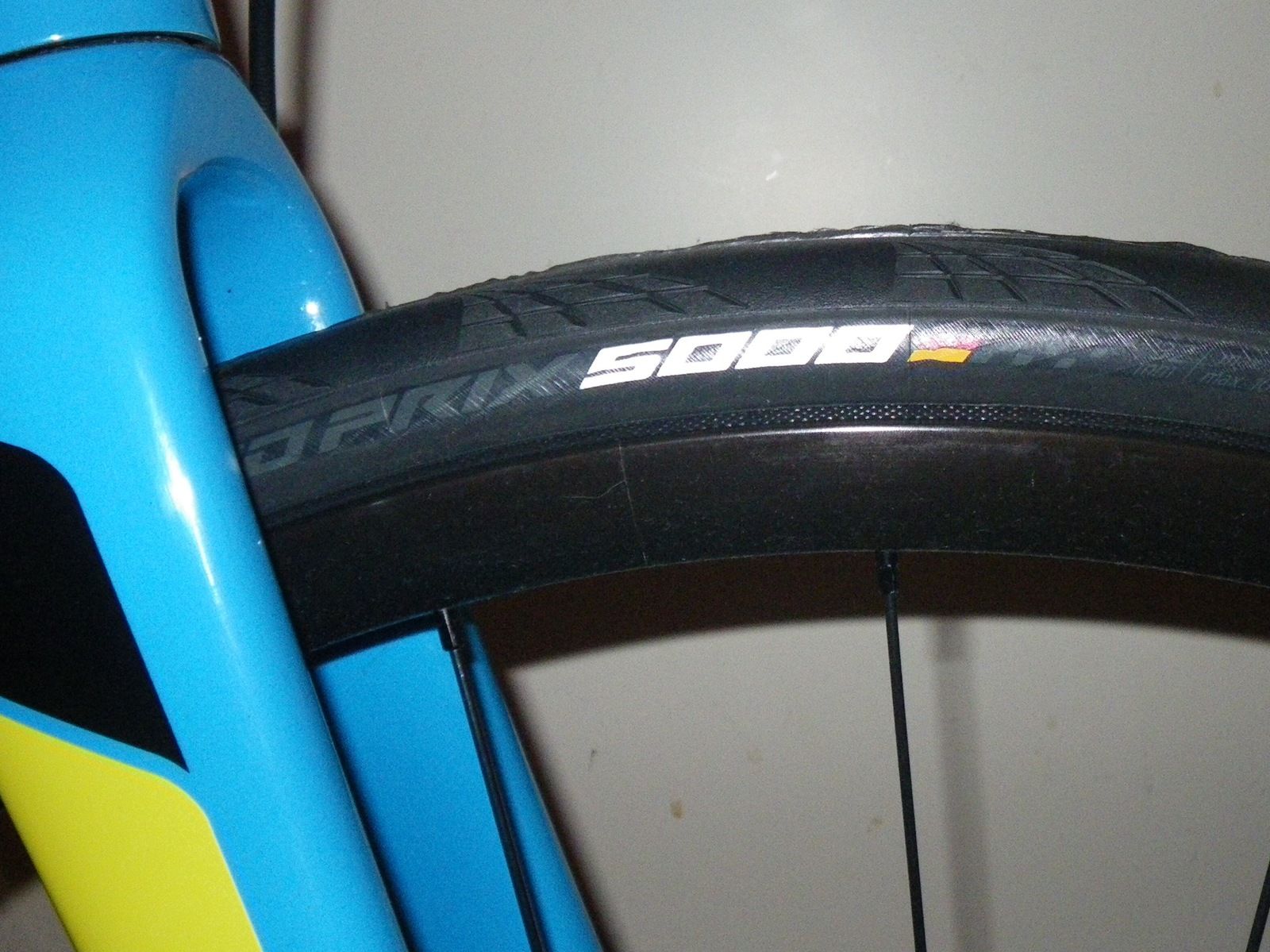

Conti GP5000 TL
Lite uppföljning...
Skickade tillbaka 25mm däcken, pluspoäng till Cykelkraft som accepterade retur av däck som varit monterat på fälg.
Beställde istället hem 28mm vilka blev 26mm på min fälg. Gott om clearance i ramen, tror detta blir bra!

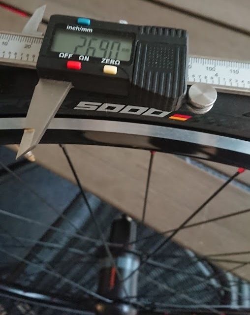

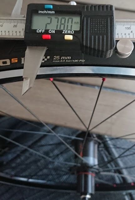

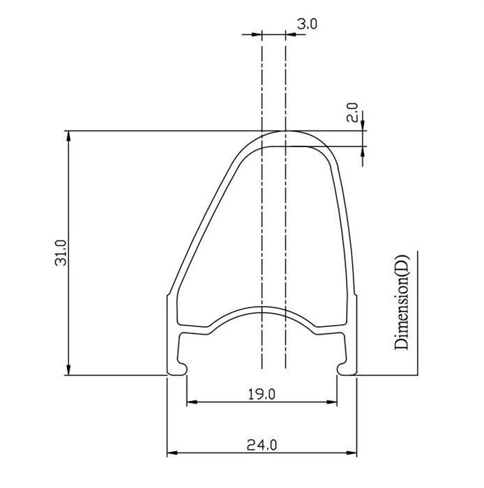

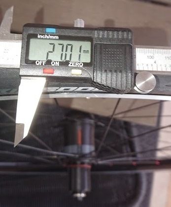

Conti GP5000 TL
HåkanC sa:
Mina 25mm Conti GP5000 (för slang) mäter (nästan) 27mm på mina hjul med 19c-(Kinlin XR-31T OC-)fälgar
/Håkan
Det var lite förvånande. Jag trodde nog enligt andra rapporter att de skulle vara lite smalare. Hur breda var gp4ks2 på samma fälg?
Conti GP5000 TL
Bengt-re sa:
Det var förvånande även för mig, men fälgarna är ju tublessready och då brukar däcken mäta lite bredare.
Men trots fälgarna var däcken lätta att montera
Bengt-re sa:
Mindre skillnad än man skulle tro, dessutom är GP4kSII-däcket från förra året, iofs väldigt få mil men ändå
GP5k-däcket är nytt, monterades i går, undrar vad det mäter i April?
/Håkan

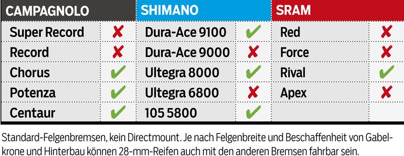

Även bromsmodellen kan vara ett problem
Från: https://www.roadbike.de
Även nya 105-bromsarna, BR-R7000, skall (förstås) klara 28mm bromsar
